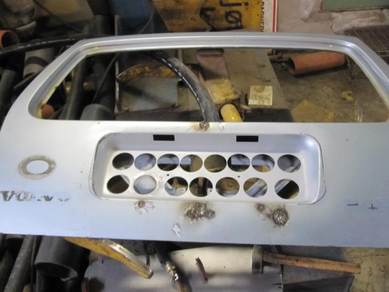

Fint med litt fremgang :D Så bra ut skjermen.
Ja, clean bakluke har jeg trua på :) Kan bli fint det.

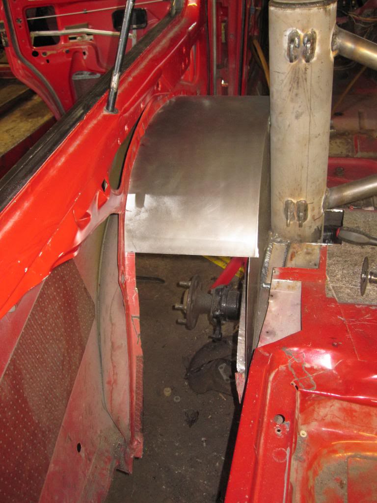

fikk gjort litt mer ikveld :)

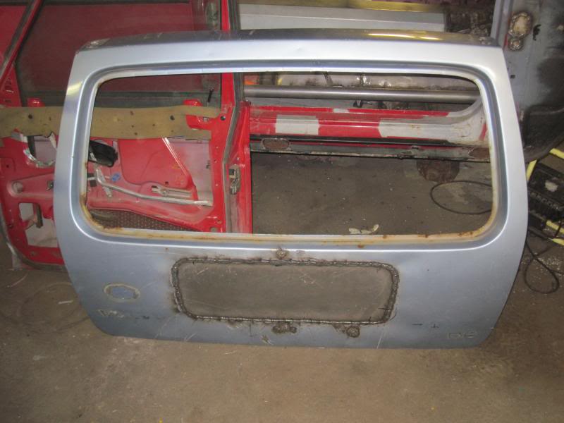

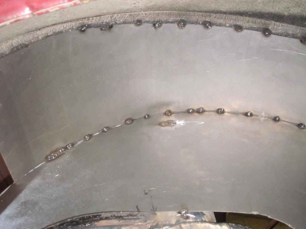

Rolig her for tida, har sveisa mer rust på bakluka så den er snart klar for sliping av sveiser og retting av det som har trekt seg.
Til uka legger jeg inn bestilling hos Pedersen på det siste til buret, stol, seler, selefester og bensinpumpe feste :)
Skruing hele neste helg og! :)
Likte bakluka! hvordan åpne/lukke pattent blir det? skal du ha no "quickrelaese" greier eller? ;)
Tror den blir bra :)
Org åpne mekanisme innvendig, og slik "pop" åpner, elektrisk for åpning ellers. Trykk knapp på dashen :)

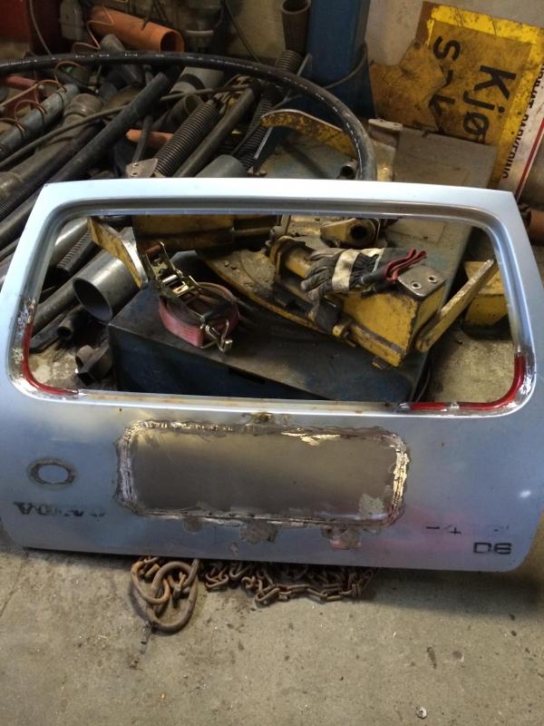

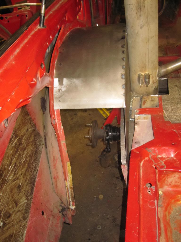

bakluka er sveist sammen, og nesten ferdig slipt nå.
kameraet tok ikke noen klare bilder, så må forske litt på det! derfor ingen bilder..

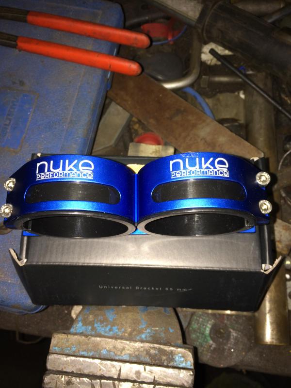

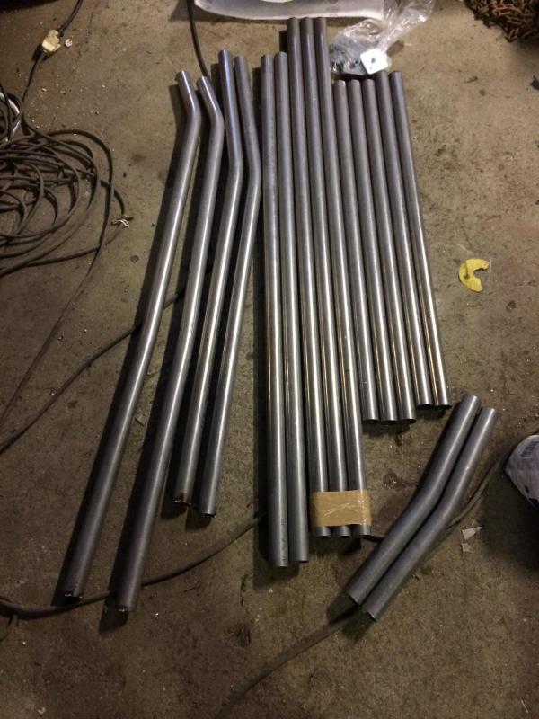

Alt av rør som mangler buret, sabelt racer stol, sabelt 6 punkt seler, selefester og brakett til 044 pumpene :)

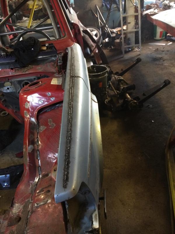

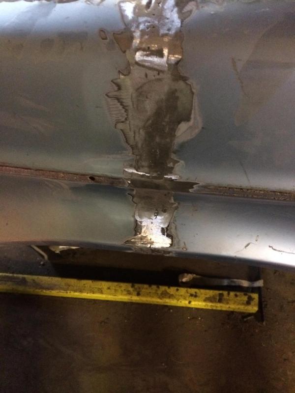

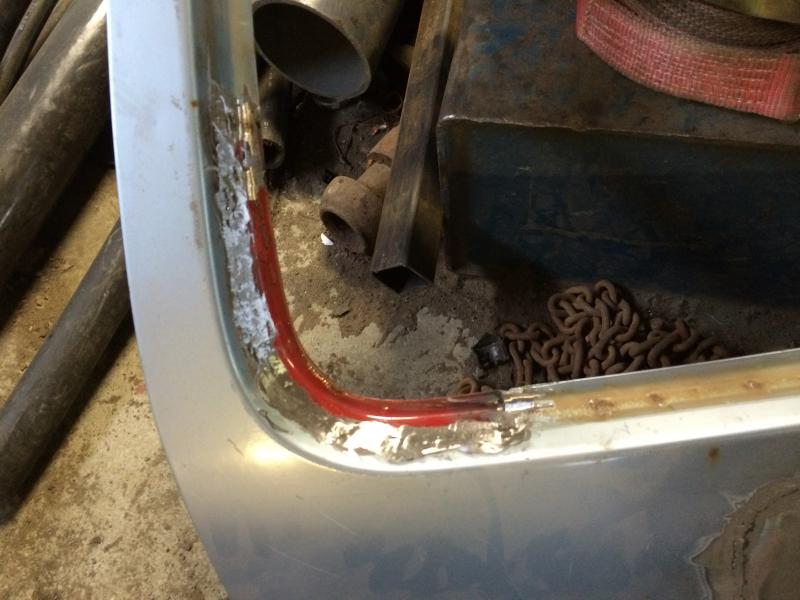

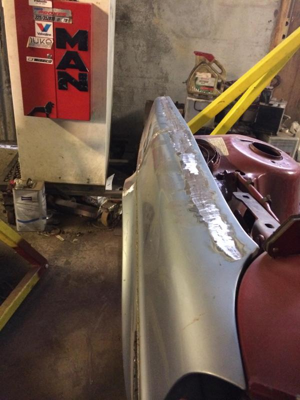

Sveisa og slipt ferdig bakluka ikveld, gjenstår retting.

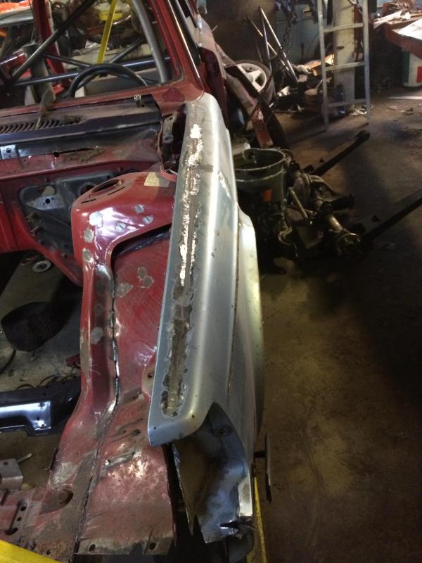

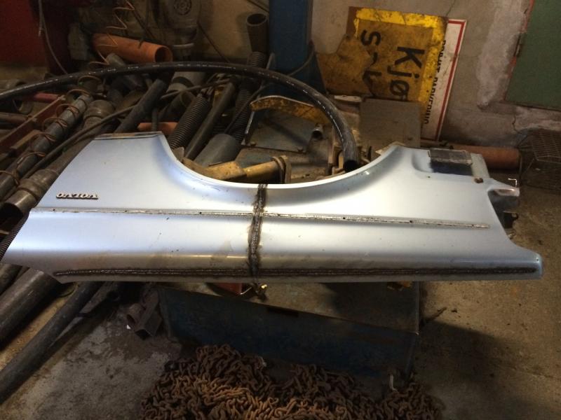

Ellers så er framskjermen og snart ferdig sveisa :)

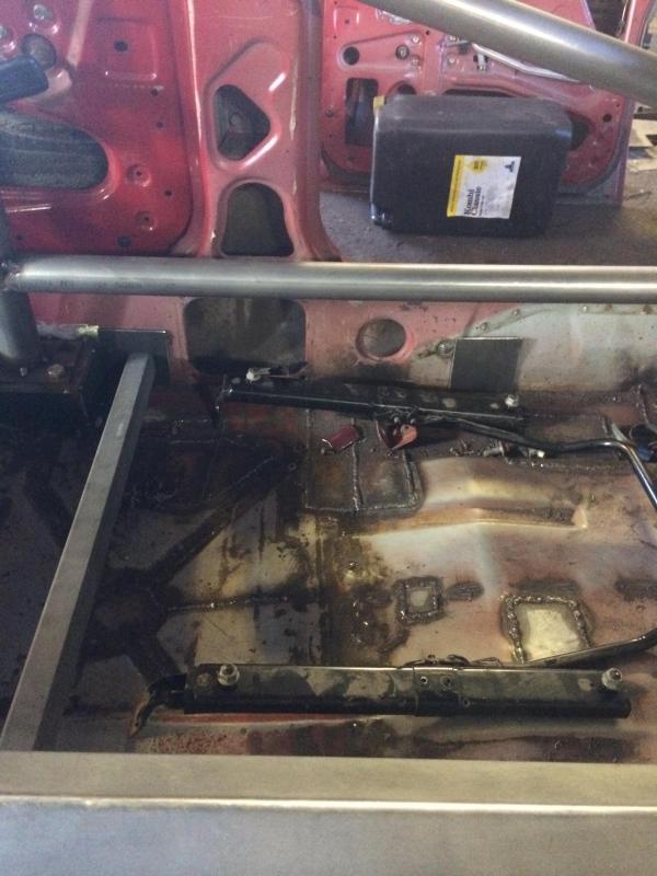

Men når jeg først er her, kan noen svare meg på dette:

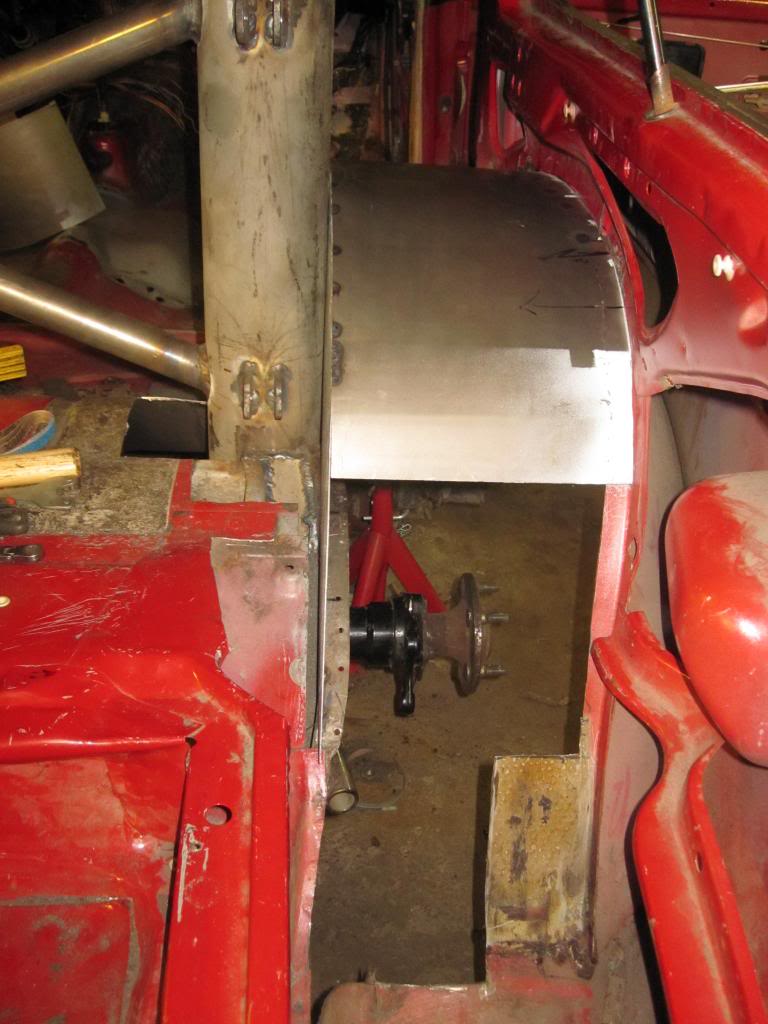

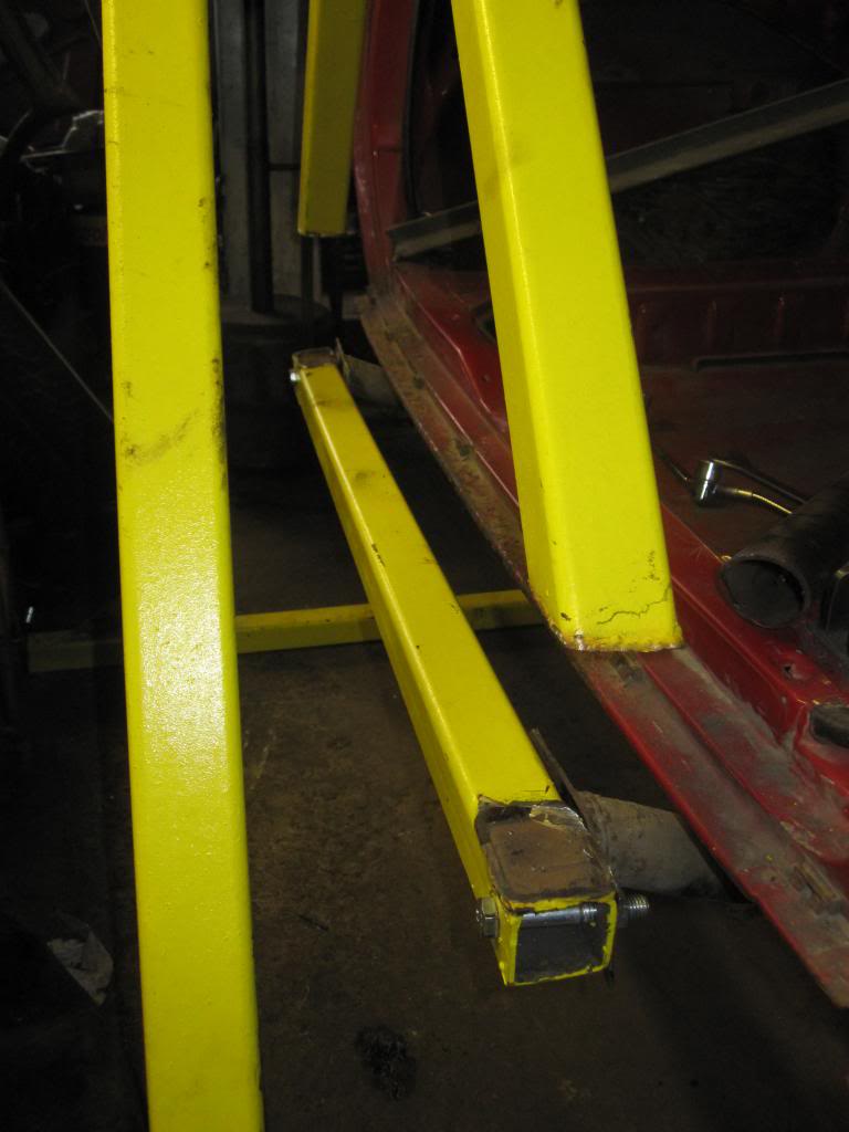

Har jeg lov til å bruke skinner mellom stolen og firkant rørene?
For justering av stolplassering, og isåfall kan jeg bruke de originale Volvo skinnene??
Nei, stol eller sidemonteringsbraketter skal være skrudd i firkantrøra med 8mm bolter. Ikke lov med justerbar skinne :)

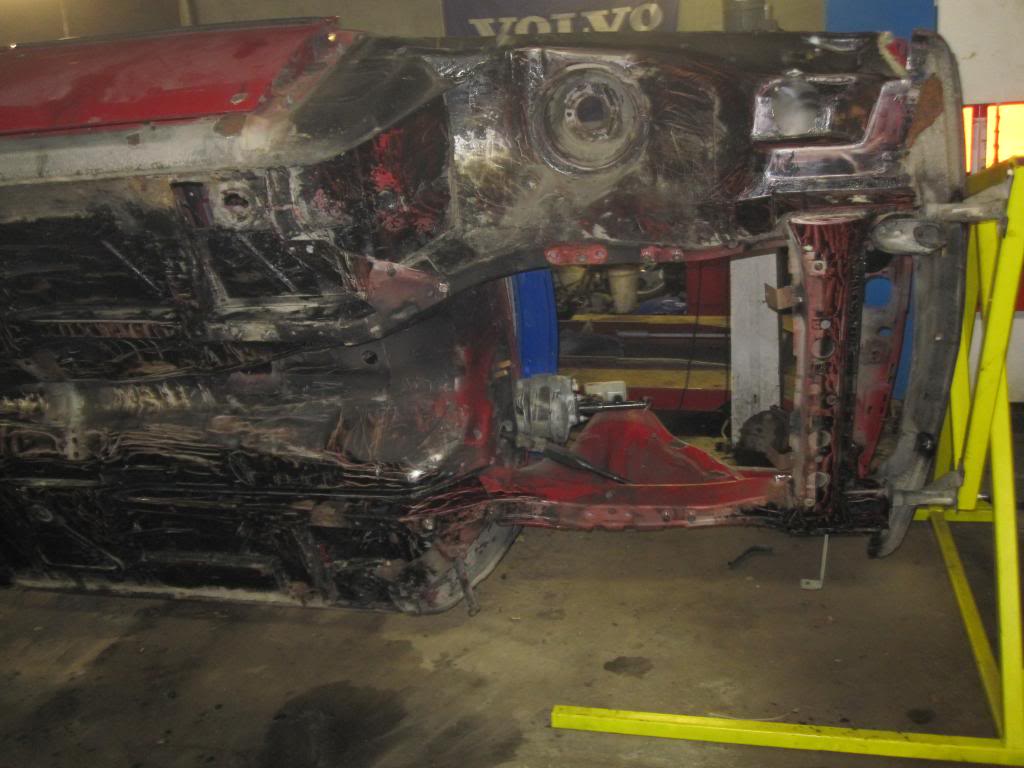

Jeg er spent på åssen du har planlagt knivstaget foran? :)
Okei, da vet jeg det :) ble usikker når det ikke sto noe i boka..
Blir vell å fore ned opphenget til knivstaget litt, og ta det derfra.. Tror det er en grei jobb egentlig :)
Eksempel på godkjente stolfester er det bilder av i tråden min :)
Lyst å lage knivstag foran så trenger litt inspirasjon, hehe :)

Skjønner, se til Filtis da? Kommer knivstag foran etter hvert her og

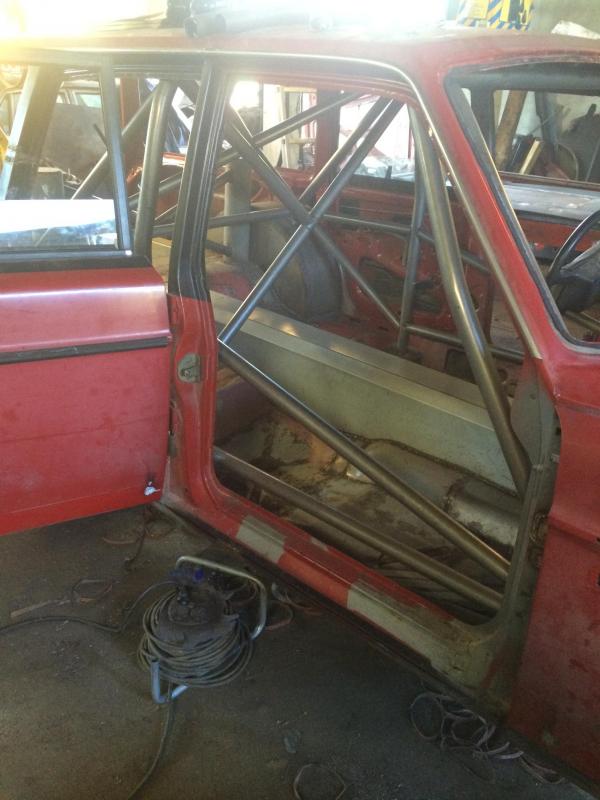

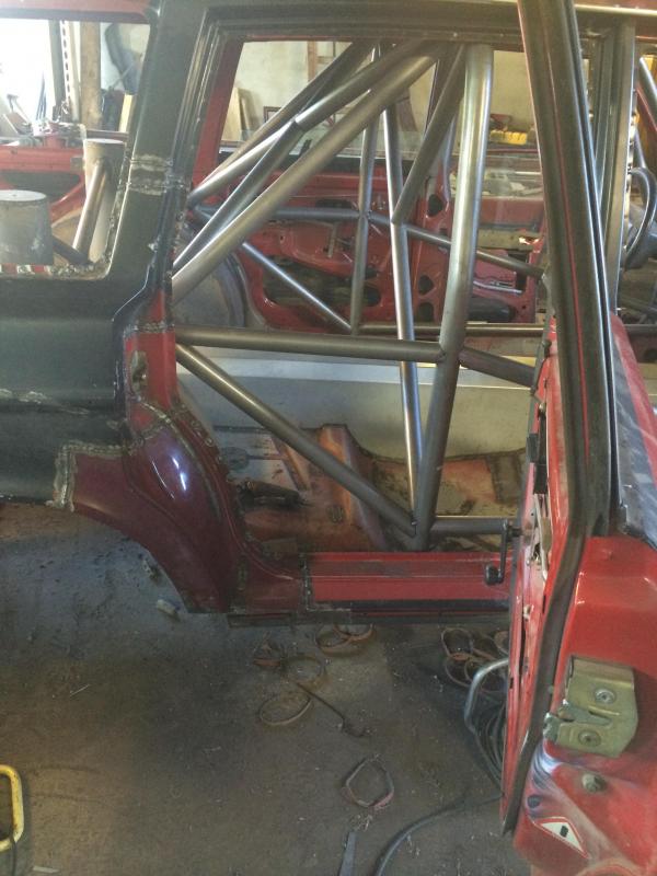

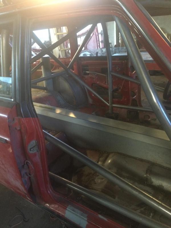

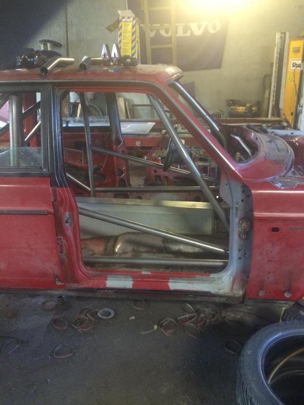

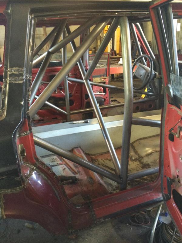

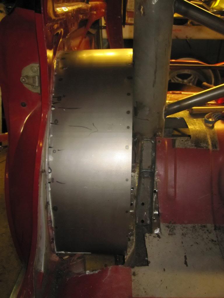

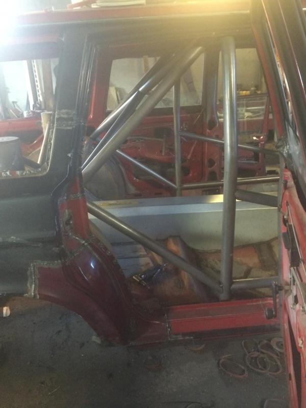

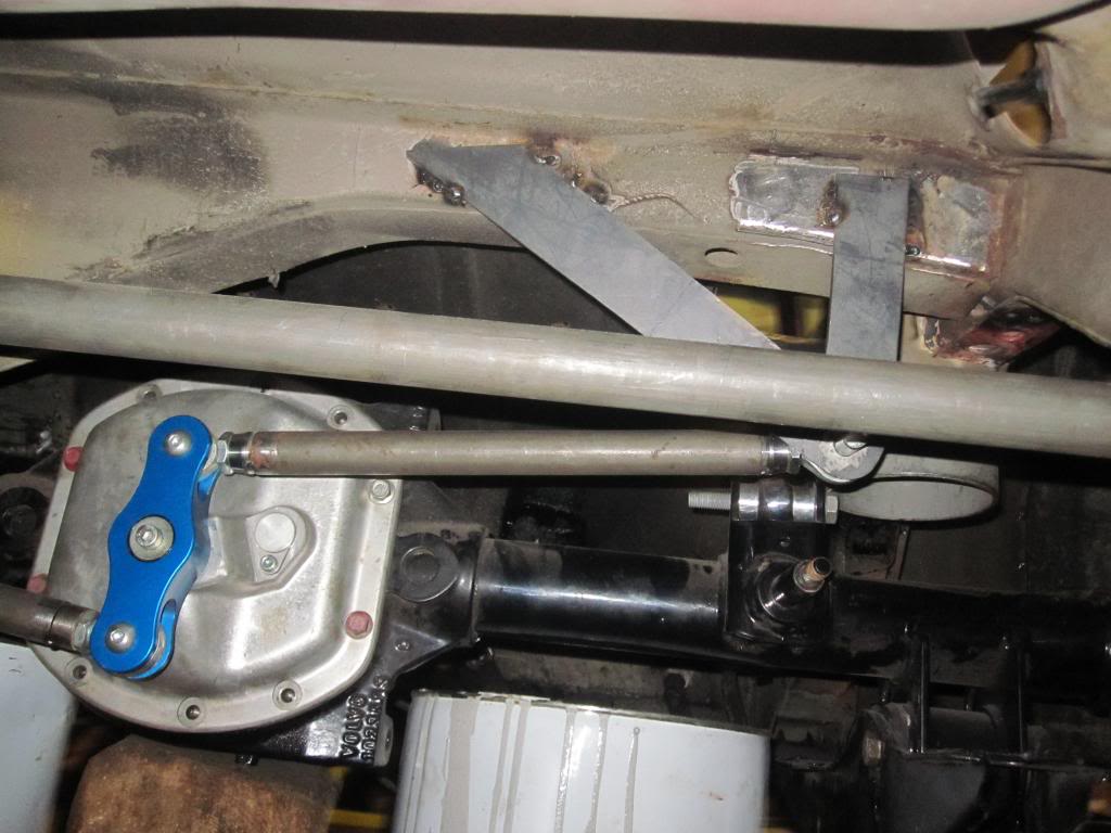

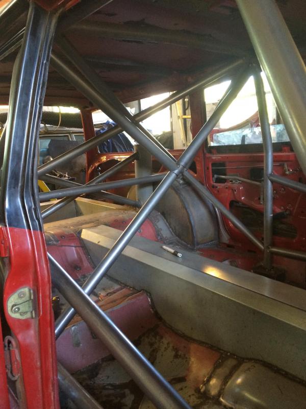

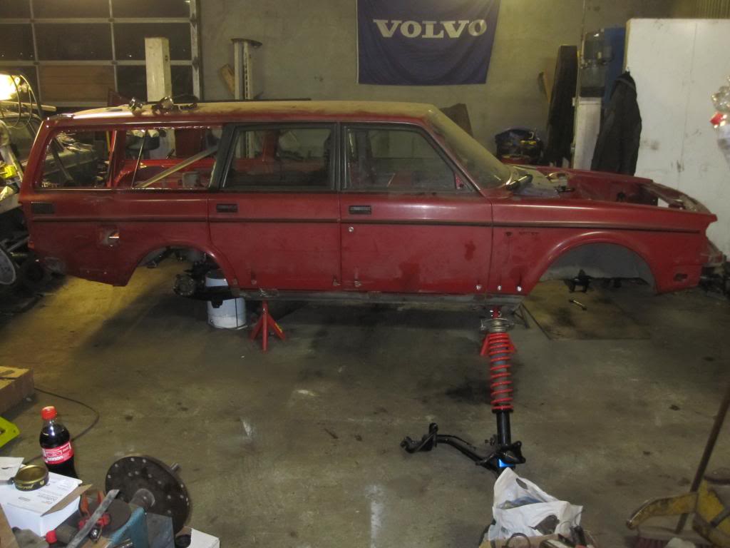

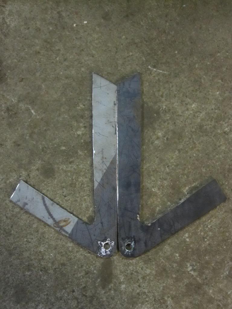

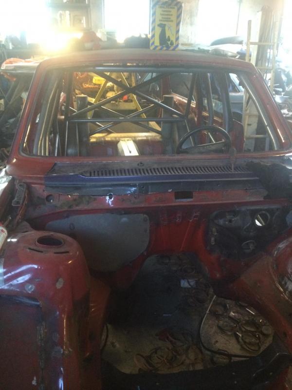

her kommer bilder fra noen økter, buret mangler noen få rør enda da jeg gikk tom for rett lengde pga litt feilkapp og feil tenkemåte :P

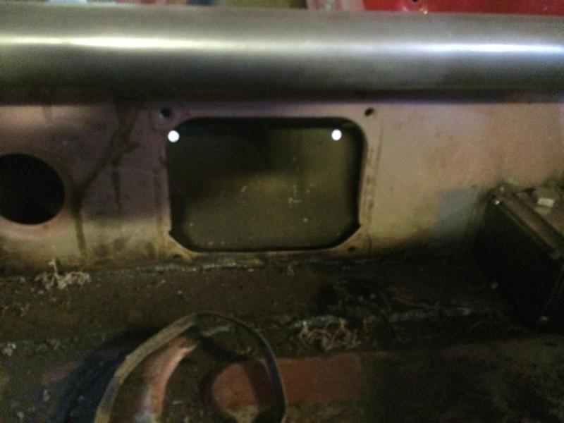

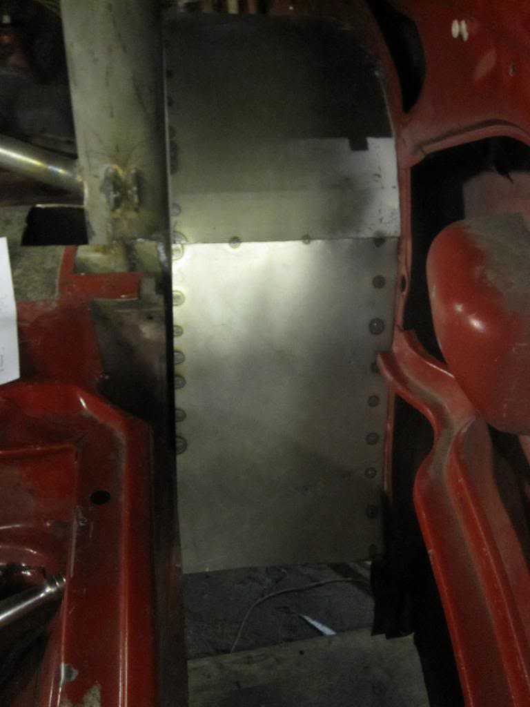

ang stol innfestning, kan jeg montere en 3mm plate over hullet til belterulla og deretter sveise en plate på min 40cm2 på den og sveise firkantrøra i mot?

her jeg tenkte å skru fast plata, 4 x m8.

Frigstad: er akkurat slik jeg planlegger å feste stolen, men spørsmålet er om jeg kan ha den bakre firkantrøra festa i skrudd plate over der hvor belterulla sto? Ser jo på bilder lenger opp her, hvordan jeg vil ha de plassert..

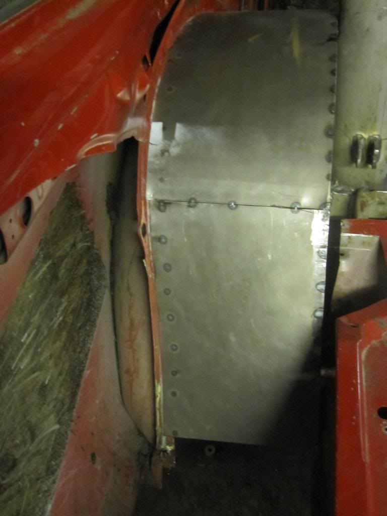

Ang utlufting av kupetrykk, så planlegger jeg og ha denne i høyre hjulbrønn!
Noen som har tips til "ventil" som jeg kan plassere der? :D

Henta ut pakke fra Pedersen på lørdag, rør til buret og stolfeste.

Ingen som har tips til ventil?
Skaffa meg to ventiler til kupetrykk nå, så håper jeg får skjult de en plass:)

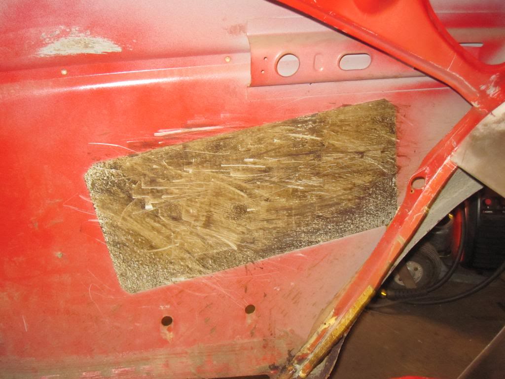

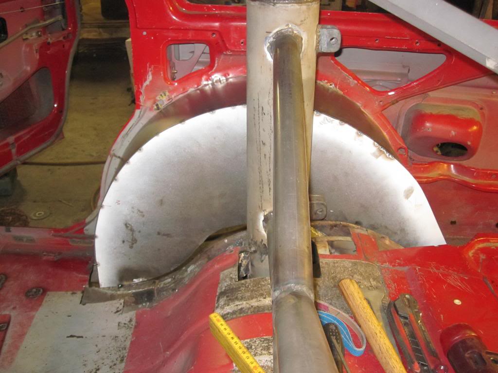

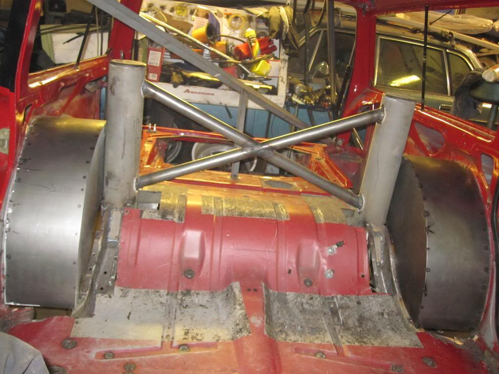

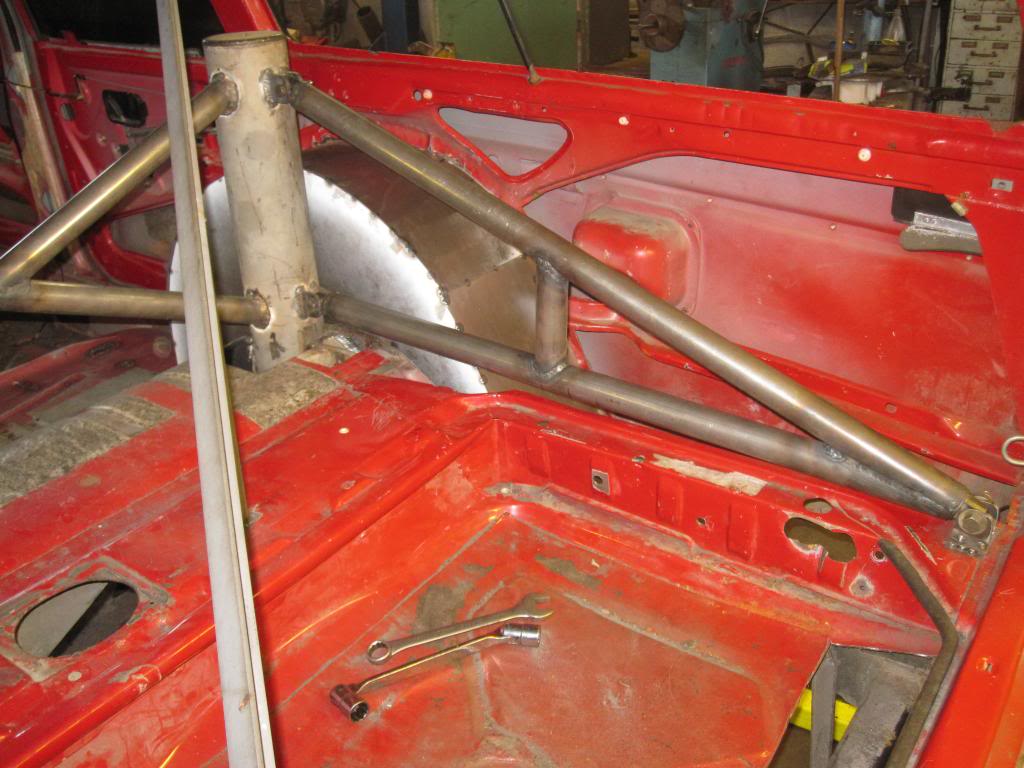

litt bilder fra helga, etter feilplassering av rør til setet ble rørene for korte så jeg må handle nye rør :p
bortsett fra tabben med firkantrørene fikk jeg gjort nesten alt som var planlagt...
