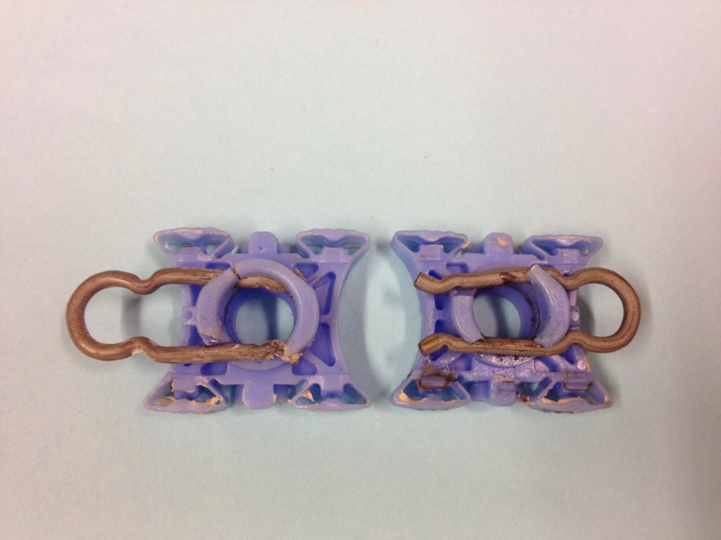

Fikk satt på nye men den ene armen tror jeg er litt bøyd/skadet for der drar den ikke rett i forhold til den andre armen. Det går ikke bra så det var det! Fikk det på plass. Vurderer å bytte hele døra. Det må være enklere når det også er et par steinsprut jeg ikke liker der.
Venter på den i Larvik. Det var ellers ingen i rette fargen.
Og døra på den i Larvik hadde en skade. Så da venter jeg på våren og tar ut heismekanismen da.

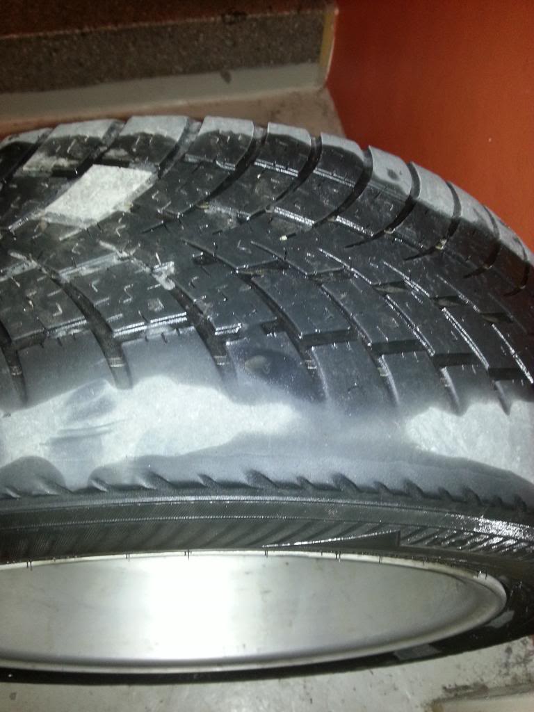

179100 km. Service bestilt på Helmia i Arvika i mai. Skal også legge inn HU-803 software og ta en 4 hjulskontroll og sjekk av forstilling. Etter en vintersesong hvor jeg har kjørt lite er vinterhjul nedslitt delvis til slicks på to av hjulene. Dette er jo helt vilt. Er det noe galt her eller? Hehe. Tror nok det!!! Bilen drar litt til høyre. Særlig når man bremser. Så drar den til venstre etter litt mer bremsing. Helt på trynet å kjøre egentlig. Sjekk bilde. To dekk var slik foran. Innerst og ytterst på hvert sitt dekk.

Dette så ikke bra ut. Dette kan tyde på dårlige foringer både i bærebru og i hjelperamma, eller en av delene. Hvorfor ikke sette i de poly insert foringene ifra ipdusa? Tror det kan være lurt å eliminere problemet før du tar forstillingskontroll.
Min vrir seg ikke i det hele tatt ved nedbremsing etter hva jeg kan registrere.
Den ramma som bærebruene dine er festet i er igjen festet med 4 fester/foringer i karrosseriet. Når disse foringene blir myke så vrir hele ramma seg spesielt ved bremsing. Og da vrir selvsagt hele forstillingen seg.

Bra saker disse her og det ble sikkert 10x flottere styring. Ikke noe slitte foringer i det hele tatt men det er jo glippe der så disse er sikkert smarte. Fortsatt sliter jeg med at den går først litt til høyre så til venstre når man bremser. Fant intet problem noe sted ellers i forstillingen. Kanskje noe på styrestag som gikk litt opp og ned på en måte. Nei de får bare finne det ut på Helmia på mandag. Mulig det er calipere som driver ap med meg. Det er to forskjellige leverandører på forskjellige tidspunkt de ble kjøpt og satt på.

Har du hatt hjulstillingskontroll etter du byttet bærearmer? for jeg fikk noe av den samme "vinglinga" etter jeg byttet bærearmer på min. Det kan jo være at ytre/indre endeledd trenger å byttes.
Bakre foring på bærebruer er helt ødelagt og delvis ødelagt. Skjønner ikke at det er mulig med poly. Ikke noe annet feil å finne med bilen på service på Helmia i Arvika og nå ba jeg de sjekke så nøye som det gikk ann pga. dette problemet. I alle fall var det bra at nye bruer sendes fra leverandøren på garanti så får en heller ta ekstra utgift for ny hjulstilling etter bytte. Uansett billig det i Sverige.
