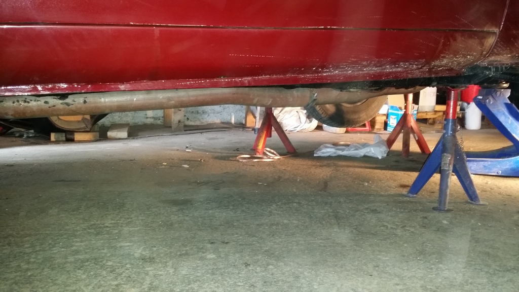

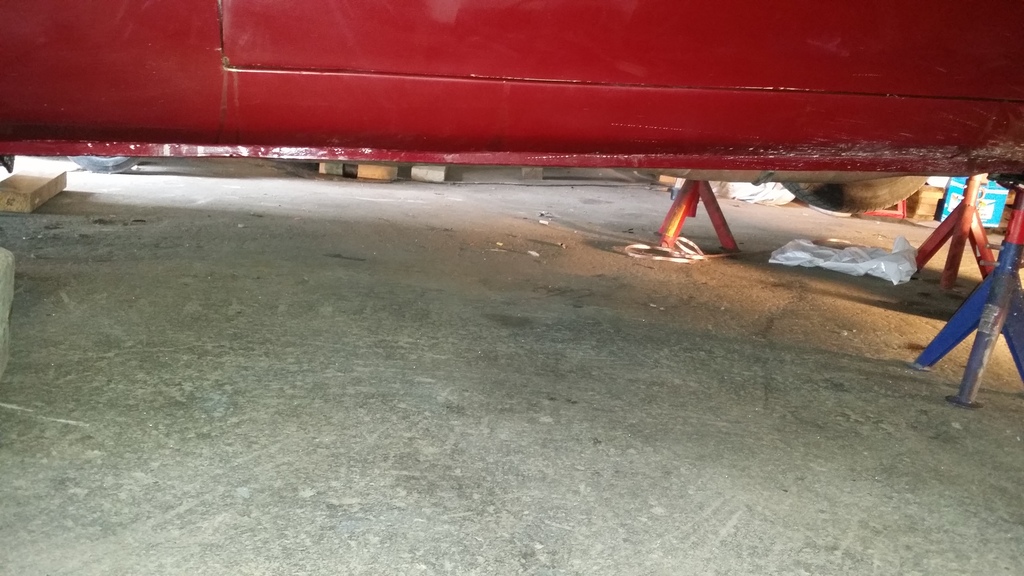

Ikke før og etter bilder, men forskjellige vinkler. kappet ut 3,5cm fra DP og sveiset sammen, tok av hele alegget og monterte fra dp og bakover med eksospasta i skjøter. Nå ble det mye bedre :)

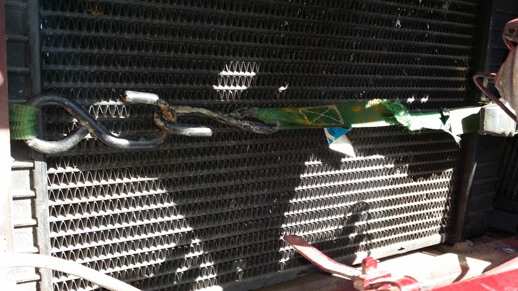

Jekket rundt IC

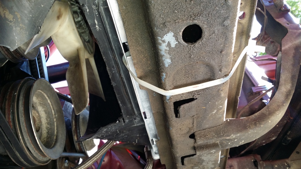

Festet nedre del av radiator med stort strips... (hehe)

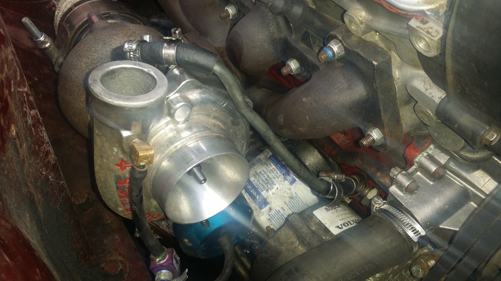

Kødda fælt olje Tur rør til turbo. nå er jeg såpass lei av lekkasjer, så har tenkt til å dra å få tilpasset helt rør, evt flexirør... ikke kult å være redd for brann ved hver eneste prøvetur.
http://forum.vccn.no/img-dump/2015/07/1043.jpg
http://forum.vccn.no/img-dump/2015/07/1044.jpg
http://forum.vccn.no/img-dump/2015/07/1045.jpg
Midlertidig oljerør... lekker sikkert ved neste oppstart.
http://forum.vccn.no/img-dump/2015/07/1046.jpg
Edit: Ser sikkert at oljespruten har stått rett på grenrøret der !!

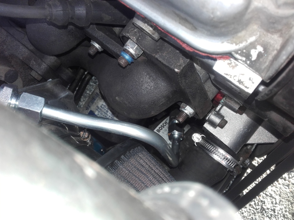

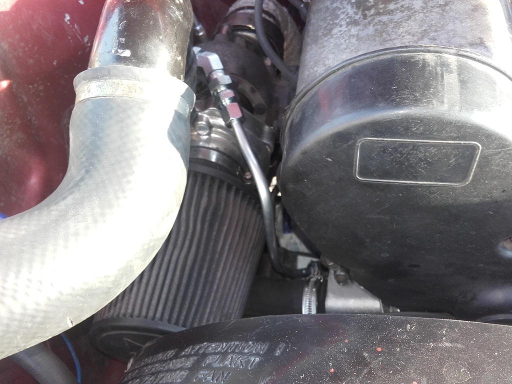

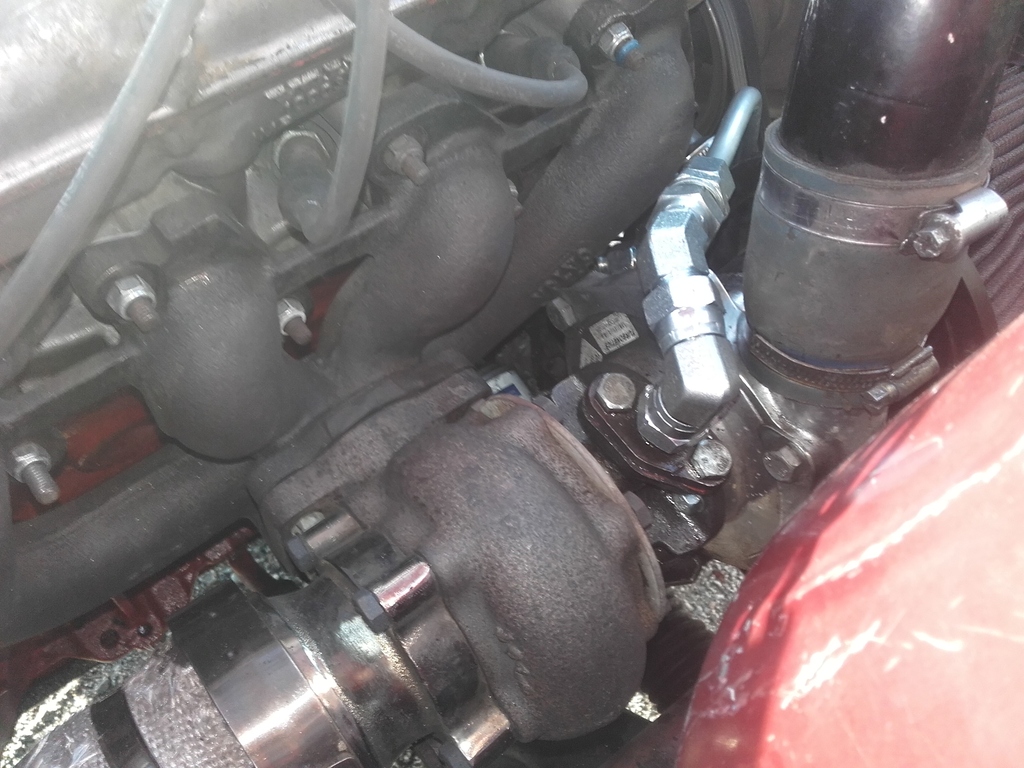

Laget oljerør. Rør og koblinger ble kjøpt hos Hydroscand :)
Valgte rør fordi jeg ikke stoler på slanger selvom de er presset og fordi jeg har hørt at vegvesenet ikke liker slanger som oljetilførsel.

Det svetter litt rett over turboen, men det ser jeg på ved neste verkstedbesøk. må også få tettet vannlekkasje mellom vannrør og vannpumpe..
Ser bra ut det oljerøret ;)
Jeg prøvde selv med kobberrør men det var ingen suksess. stål er sikkert mye mer holdbart. er jo tros alt det som er originalt ;)
Oljerøret ble bra på første forsøk :) Prvde å lage ett til så det kunne ligge litt mer under eksos og opp ved turboen. Men fant ut at det ble best sånn som dette (les: fikk det ikke til den dagen..) :)
Foreløpig er det vel 0.7 eller 0.8 bar trykk :) har fulgt mer med på om det ryker ut av motorrommet enn ladetrykksmåleren :) Er nok overnervøs for brann pga oljespill... opplevd 1 gang og neeesten en gang til forrige lørdag :P

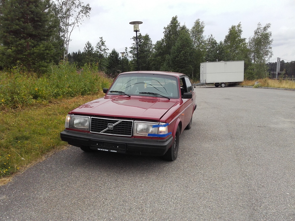

Tatt en liten tur i dag :)
Ladetrykket er på 1 bar. Kanskje derfor den går såpass bra :) må nesten komme en video etterhvert...
Fått tettet både vann og oljelekkasjer såvidt jeg kan se :)

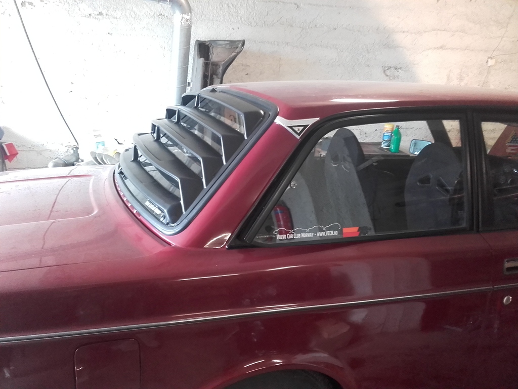

80 talls bil med 80talls stil ?
Må bare få noen til å filme så :)
