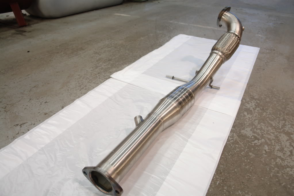

Kan ikke si at jeg er særlig imponert over Skruvat. Når jeg bestilte DP og noen pakninger derifra så fikk jeg beskjed om at ene pakningen ikke var på lager og at forventet leveringstid var 26. april. I dag fikk jeg beskjed om at Ferrita DP'n plutselig ikke var på lager og at forventet leveringstid er 21. Mai. GRR!!
Har du solgt gammelv70'n? Syns jeg så den med noen ungdommer inni på hellgrillen :p
Ja den er solgt. Er vel andre eier etter jeg solgte. Men dessverre er mye av gromdelene vekk.
Alt frå Ferrita blir stort sett produsert på bestilling, så det er greitt å ta det så direkte som råd. Vi har avtale med Ferrita Norge.
Sto de hadde på lager ved bestilling. Brukte Vccn rabatten på Skruvat men siden DP'n var på tilbud så utgjorde det ingenting.
