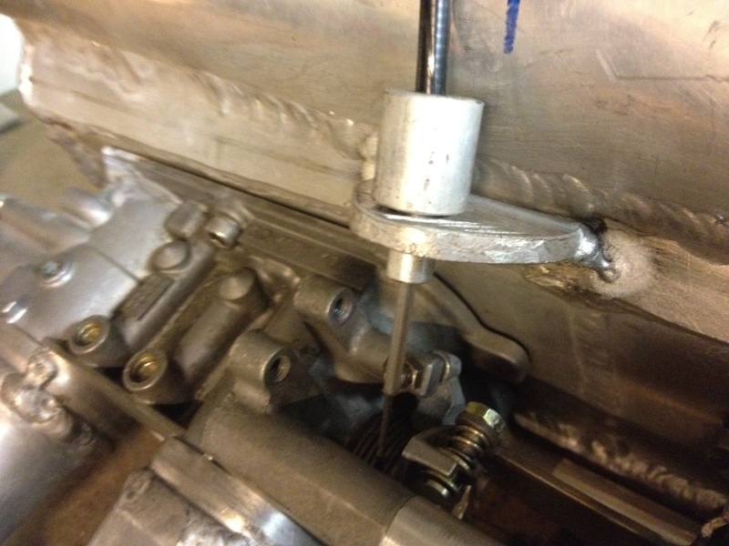

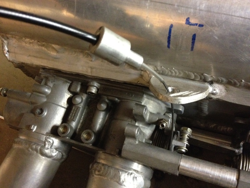

biltema hadde vaier de! så da ble det gassvaier!
tja, festebraket må lages :P
http://forum.vccn.no/img-dump/2012/08/1572.jpg
først, holder til vaieren/ strømpa.. fram med dreiebenken :P
http://forum.vccn.no/img-dump/2012/08/1573.jpg
lage et enkelt øre
http://forum.vccn.no/img-dump/2012/08/1574.jpg
tata!
http://forum.vccn.no/img-dump/2012/08/1575.jpg
må vel skaffe en slags e ring eller noe sånt får å feste aluhylsa på baksiden av festeøret!

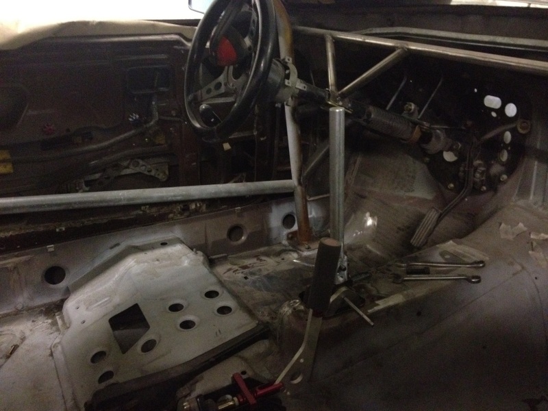

alle entusiaster lager sin egen girspake :P

ikke helt ferdig da, rakk ikke mere imellom maling av verksted i dag :)
Viktig med ordentlig gudkjepp! ;)
satte å blade i nyeste gatebil hær om dagen å så en repotasje om den nye GT 86 driftebilen til fredric aasbø! tror du jaggu ikke jeg dro kjensel på girkassa hans :P samme kasse som jeg har i volvon gitt!
Er en aksling står det så er sikkert massiv :)
det er nok en massiv alu aksling ja, har sveisa på litt i bunn slik at det ikke blir noe slakke i overgang spake / shifter..! samt at den er slipt firkanta

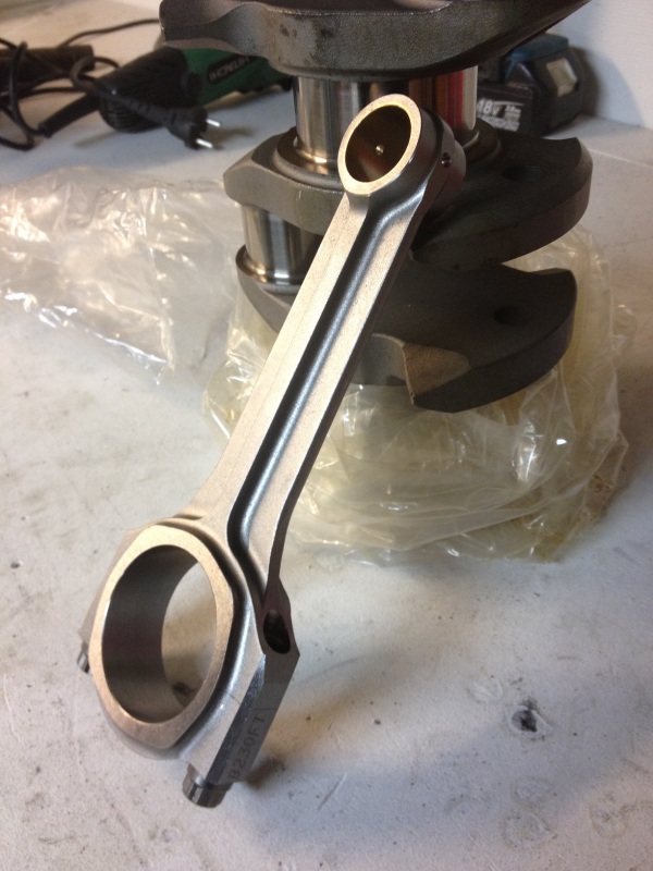

Custom lagde X-beam Pauter råder! 158mm lange!

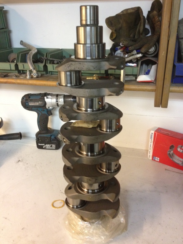

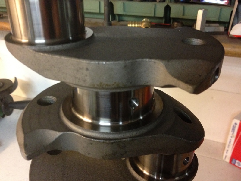

Wiseco / K1 Smidd veiv, 86mm slag = 2,5 liter!
http://forum.vccn.no/img-dump/2012/08/2175.jpg
Knivslipte motvekter, hullborring (vet ikke hvorfor :P) , den er faktisk lettere en ei orginal støpt veiv!!
http://forum.vccn.no/img-dump/2012/08/2176.jpg
Totalt så er vektbesparelsen på ca 2,3 kg bare i innmaten! da har jeg ikke regnet med lettere reimhjul og svinghjul!

nam nam veiv! sånn vil jeg ha også hehe. regner med denna er hakket mer stabil en stenparner når du nærmer deg hyggelige rpm

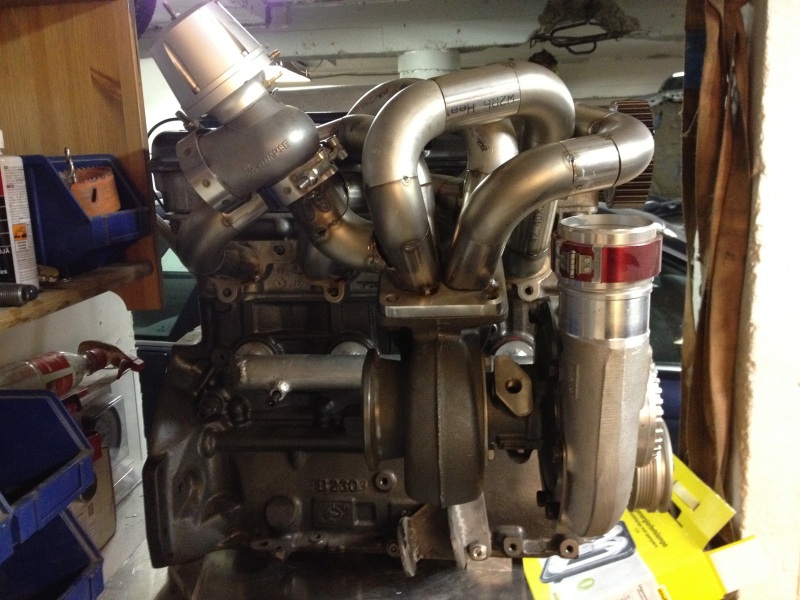

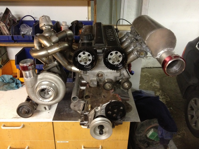

da er motoren ute av bilen igjen :P står på benken "montert" med veiva i, så nå blir det bygging av braketer og reimdrift til tørsump pumpe og dynamo!
http://forum.vccn.no/img-dump/2012/08/2297.jpg
lettere å ta bilde når den ikke står i bilen ja :P
http://forum.vccn.no/img-dump/2012/08/2298.jpg
Grom maskin!! ;)
Ser meget lovende ut! :)
dette er porno :D
takker får det folkens :)
Porno =)
Gleder meg til å se denne ferdig !!
