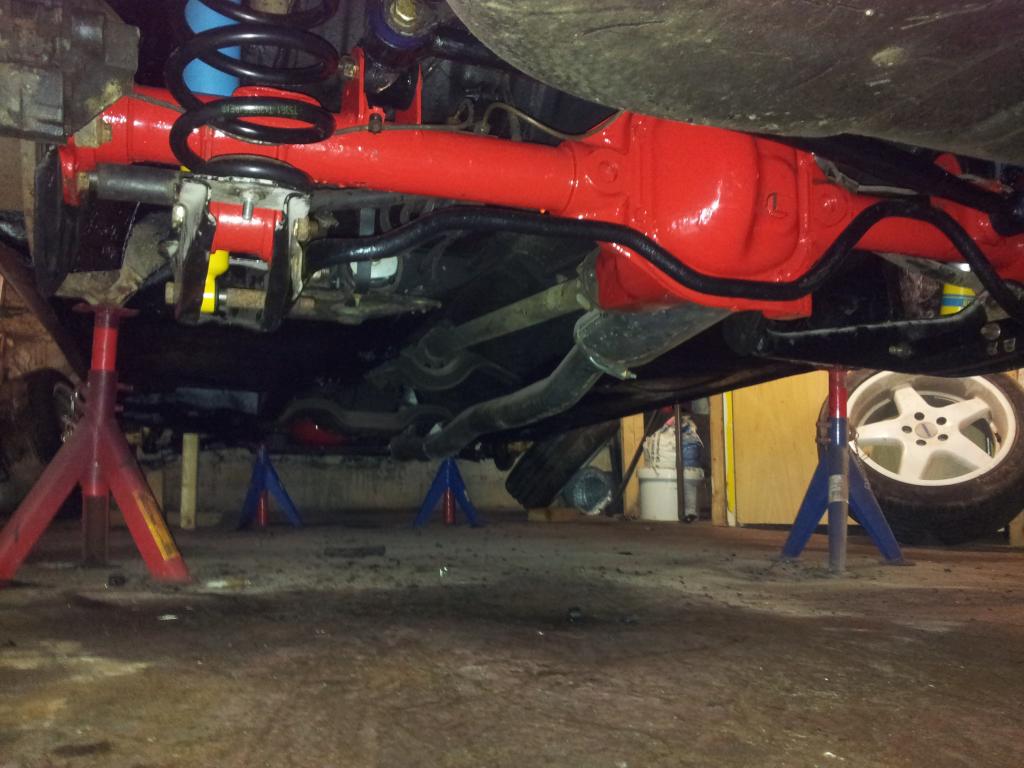

Kommer til å gå skikkelig unna med en så rød bakaksel ;)
Ja, det sies at det er en viss effektøkning. hehe :) Blir nok sterk den nå, er jo tross alt malt med Massey Ferguson Rød :P Den var faktisk omtrent rustfri i alle kriker og kroker den akslingen :)
Tenker det hjalp fælt å få av alle kiloene med sand og drit under bilen :)
Enda bedre! Rødfargen til MF heter vel SuperRød så det må jo bli bra ;)
Det stemmer ;) Blir extra lite luftmotstand pga den super røde og glatte emaljelakken :P minst 100hk ekstra assa... :)

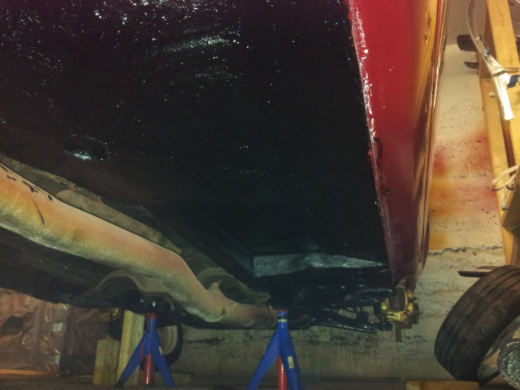

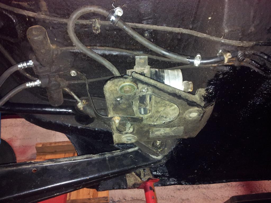

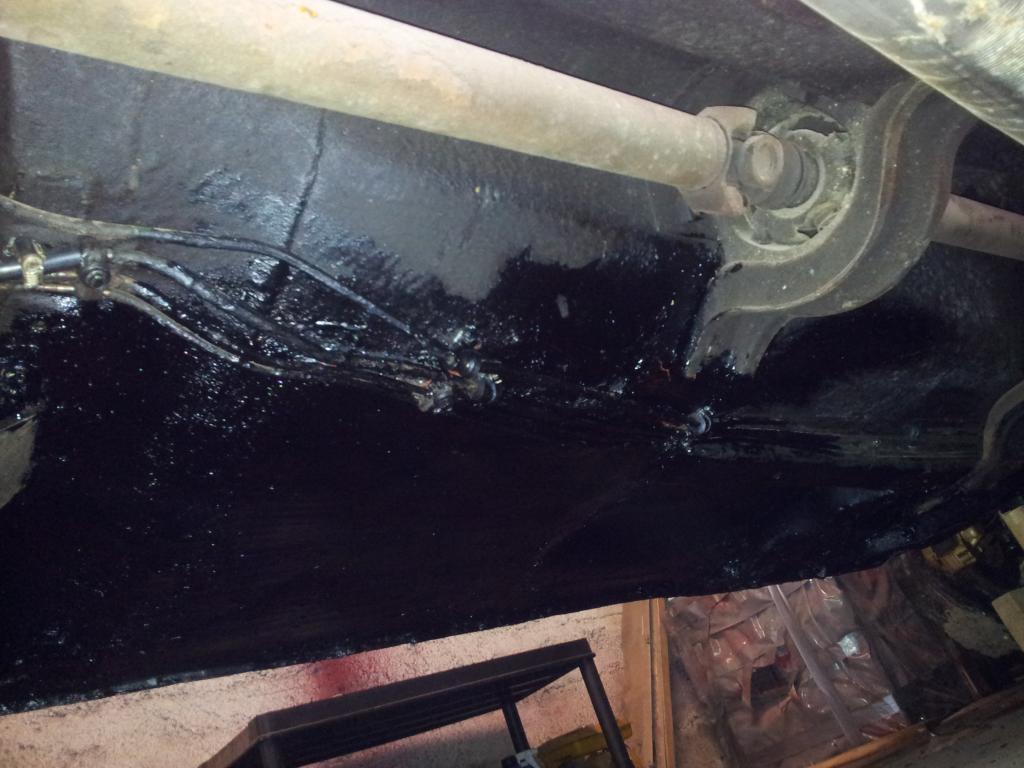

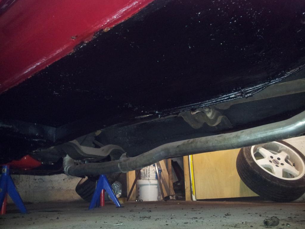

Fått gjort litt i helga også. flyttet litt på bremserør om bensinrør og festet ting litt skikkelig. tektylerte litt etter det.

Ser det godkjent ut? sånn i forhold til SVV og godkjenning. evt Eu. kontroller ? er ikke mye annet å få gjort enn å bøye til nye rør til bensin evt.
Det der så mer enn bra nok ut for godkjenning :)
Hadde jeg fått den inn til EU kontroll så hadde jeg hvertfall sendt den igjennom sånn den ser ut under :)
Så at jeg har skjøtet ''plastrøret'' med en slange ut fra pumpe skal ikke være ett problem? Lurer på å ta en tilstandsrapport, tilsvarende eu kontroll når den er på hjula, for å se hvordan det går.
det jeg er mest spent på er avgass og diverse små løsninger. :)

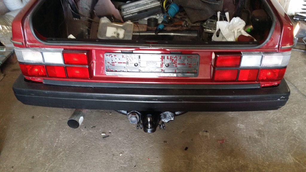

Gjort noe i påsken ihvertfall :)

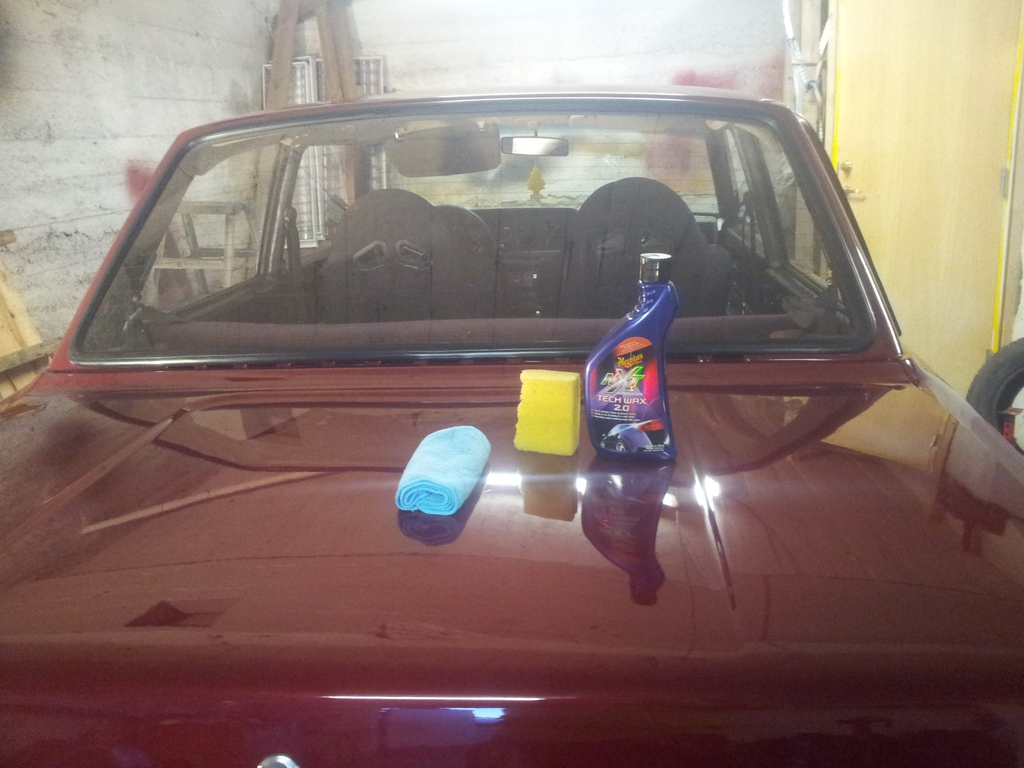

Rubbet over en runde til pga lakkstøv etter jeg lakkerte framskjermene til 940'n. Nå har jeg kjøpt heldekkende trekk, for det var ikke morro...!
Brukte Clay på de stedene med mest støv og på alle glassrutene. Ble glatt og fint :)
Har også polert og vokset hele saken.

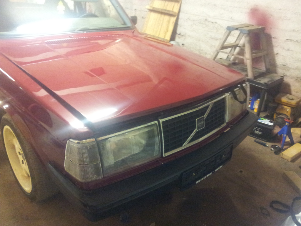

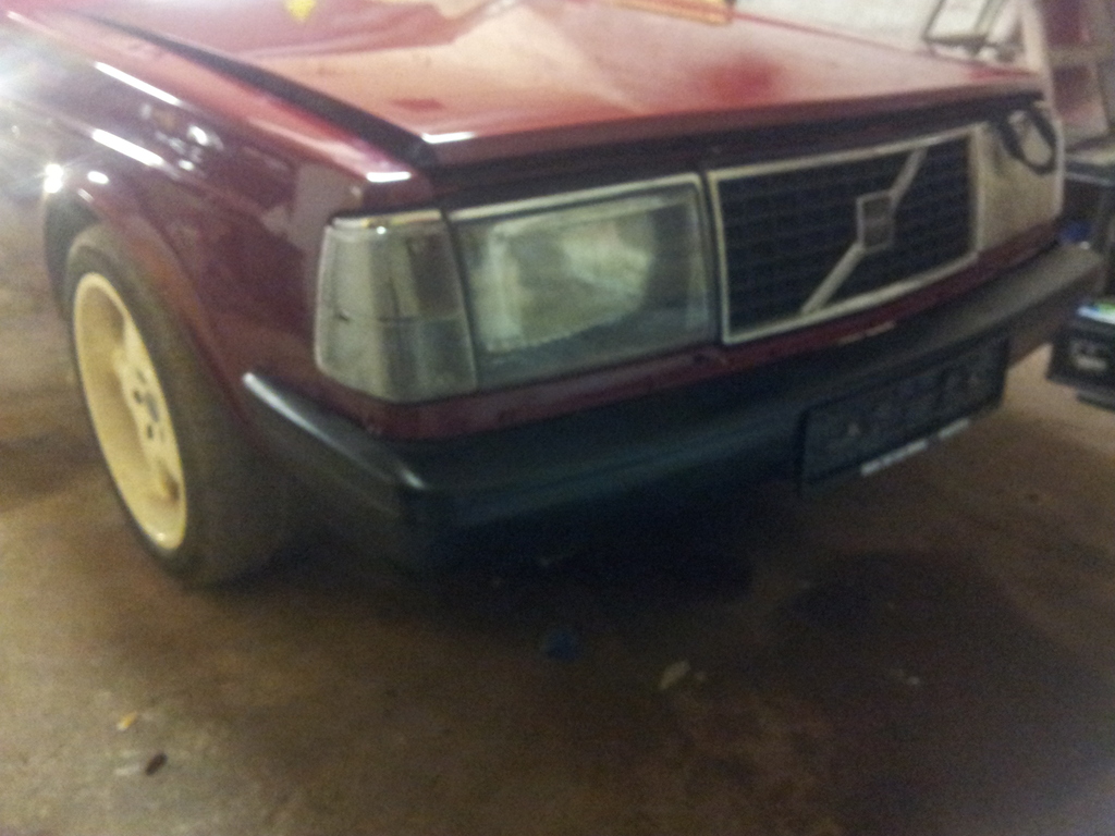

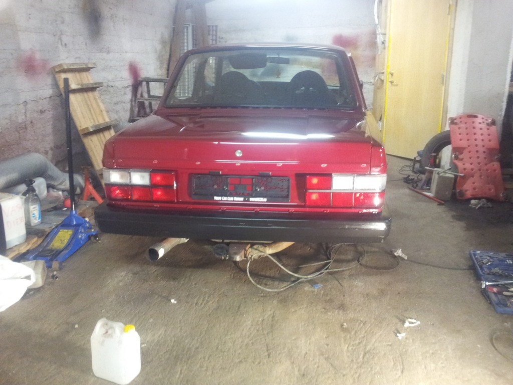

Montert støtfanger foran, leppe, nye blinklysglass framme og skiltholdere :)
Wunderbaumen i speilet trengtes sårt. lukter jo trossalt gammel låve inni der, får ta en skikkelig rens etterhvert :)

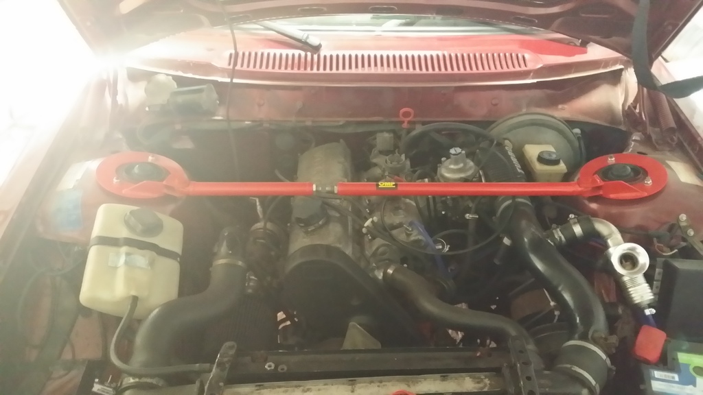

Fått montert tårnstag, servopumpe osv.. alt av lys virker, utenom tåkelys og ryggelys. (tåkelys lyser samtidig med kjørelys?? så fjernet pærene)
fått vikla sammen wire mekanismen til vindusviskerne som var ett lite helvette før jeg skjønte tegninga.. :P
Klarte å knekke rørfeste til radiatoren når jeg monterte servopumpa, så får kjøpe en ny radiator :P

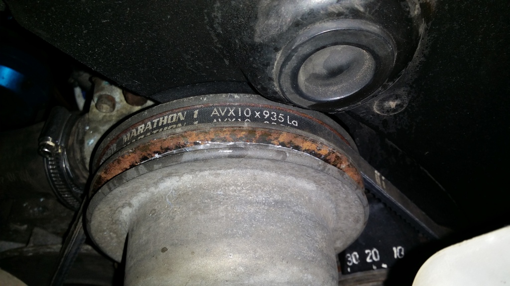

Etter motorbygget har jeg slitt med at den koker over på tomgang. Så jeg tenkte jeg skulle bytte vannpumpa samtidig med den slitte dynamoreima.
Lurer også på å bytte varmeapparat register. blir litt bløtt på gulvet selvom den står parkert innendørs.
http://forum.vccn.no/img-dump/2015/05/183.jpg
slitt nok?

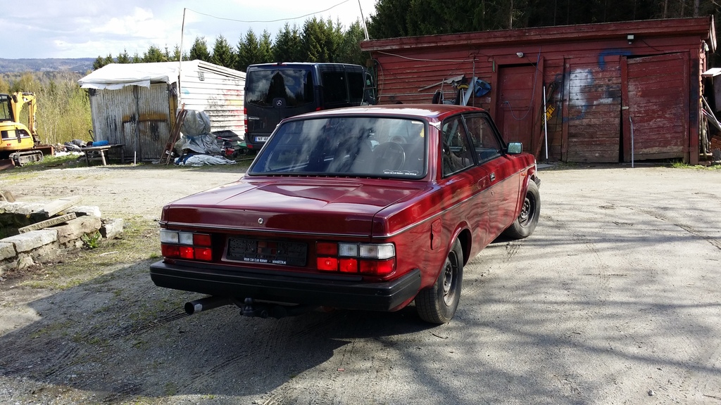

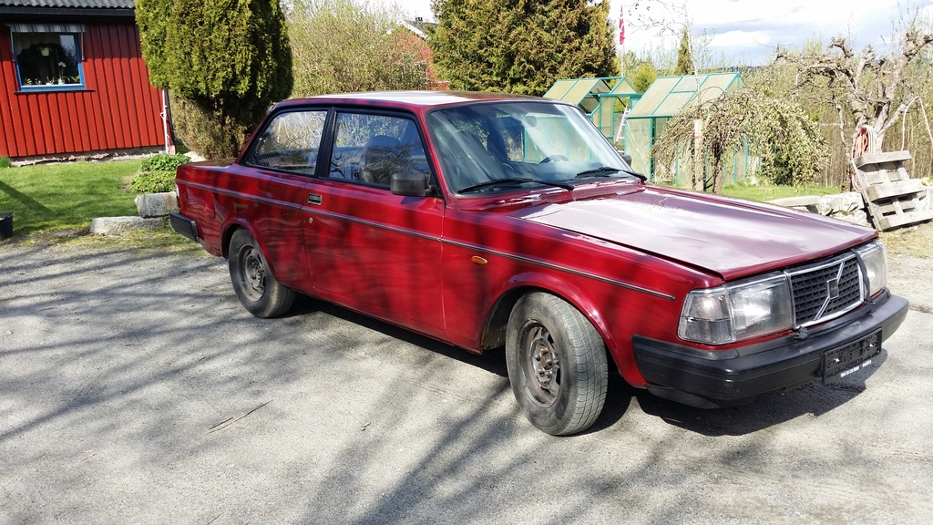

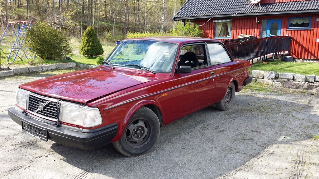

Ser vanvittig fin ut!
Takk :)
Men er glad du ikke står helt innpå den, for feil finnes absolutt :)

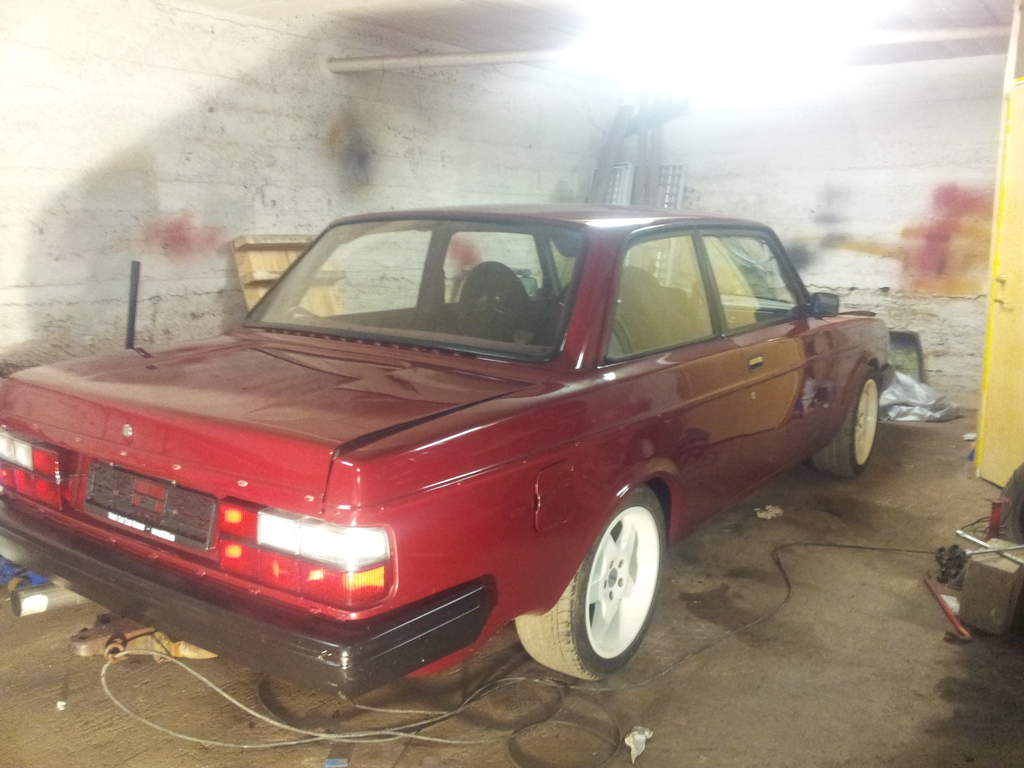

Var forresten ute og tok en liten testtur med den på lørdag. Det gikk veldig fort fra 0-100 :) Hadde det jækla gøy
Blir nok litt lettere å kjøre når Camber og spissing blir justert. men dette gjøres samtidig med en Test som tilsvarer PKK. Gidder ikke engang prøve å vise den uten at den går igjennom den :)

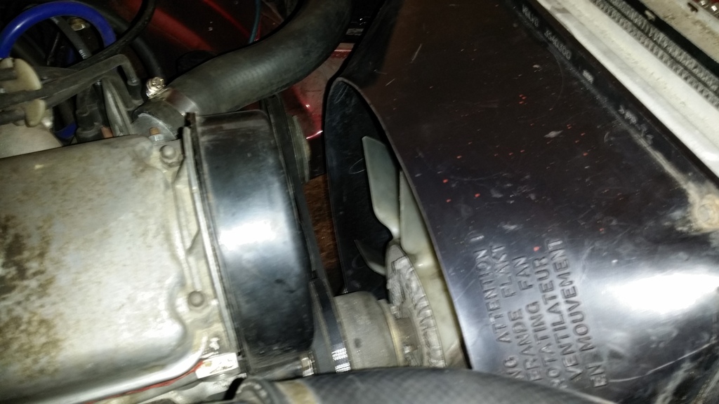

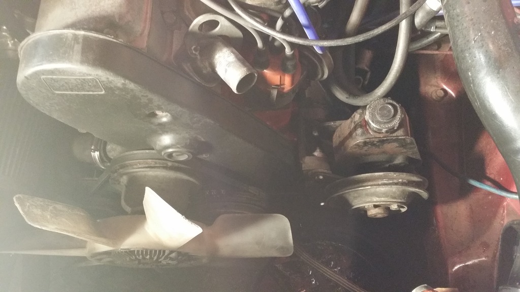

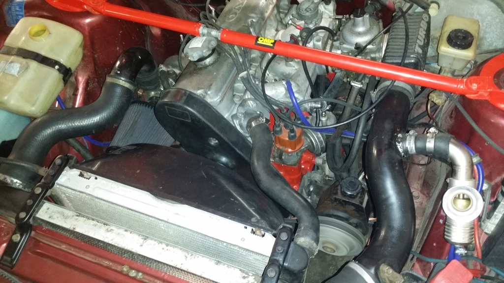

Byttet vannpumpe, radiator og dynamoreimer.
Monterte gamle reima på servoen, for reima til 240 servo (ifølge pc....) er for kort. ba spesifikt om gamle typen..
Har også ''modifisert'' fester til radiator og IC og kappet litt på vifta og kåpa til radiatoren.
Mulig at radiatoren er lekk, men det finner jeg snart ut regner jeg med. :)

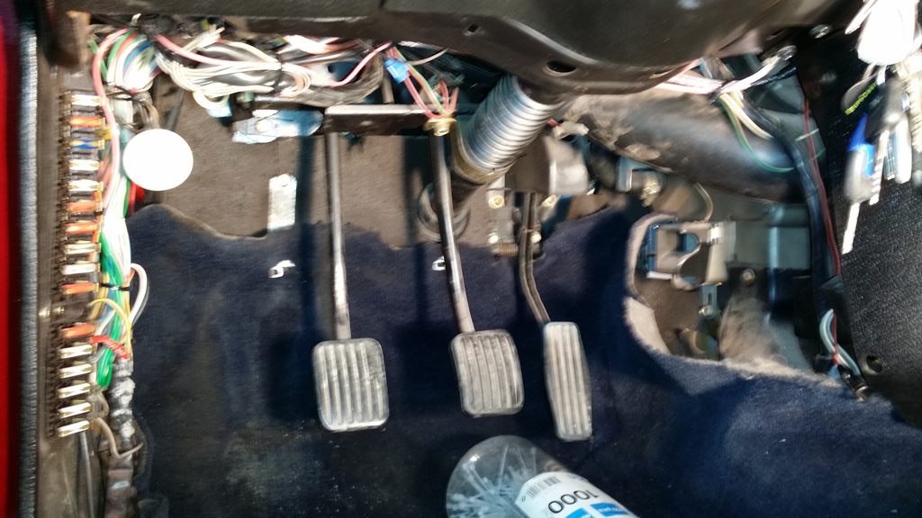

Rydda litt elektrisk i dag :)

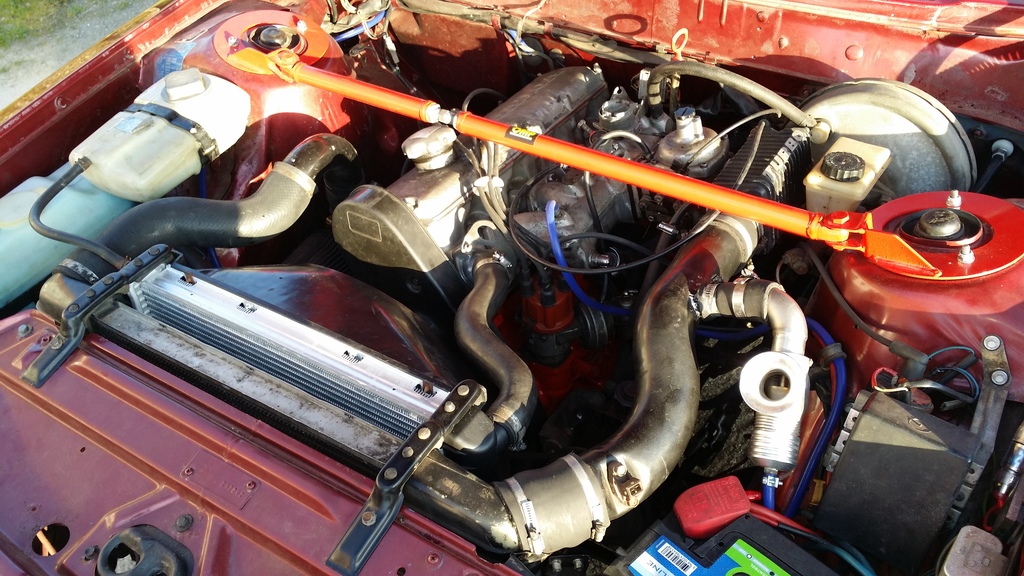

Radiatoren er lekk.. Stikker innom biltema i morra :)
more to come :)
Ny radiator.
Kokte heller ikke over etter den ble byttet.
