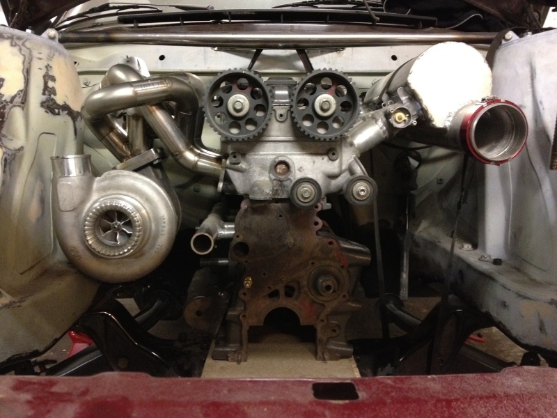

jeg håper kjølinga vil funke bra ja! bør være en effektiv medisin mot sprekker i de bakerste sylindrene håper jeg :p
har sett samme greiene, bare på en 2jz! og den går ikke over 85 grader uansett hvor mye han gasser :P vi tenkte og bygge samme på 2jz motor, bare at vi henter ut frostplugger i toppen å! :)
helt garantert det :P at det fungerer bra.. stå på videre! :D blir grymt
Flensen kom tilslutt :P

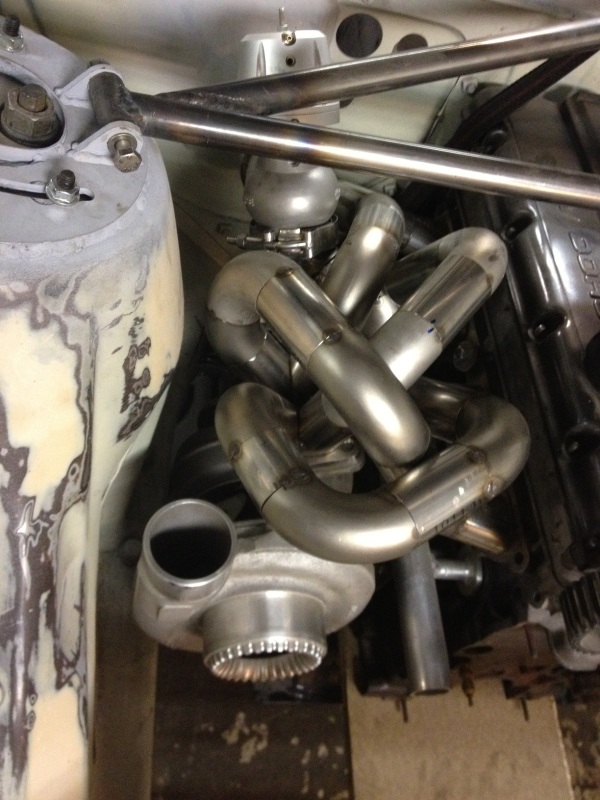

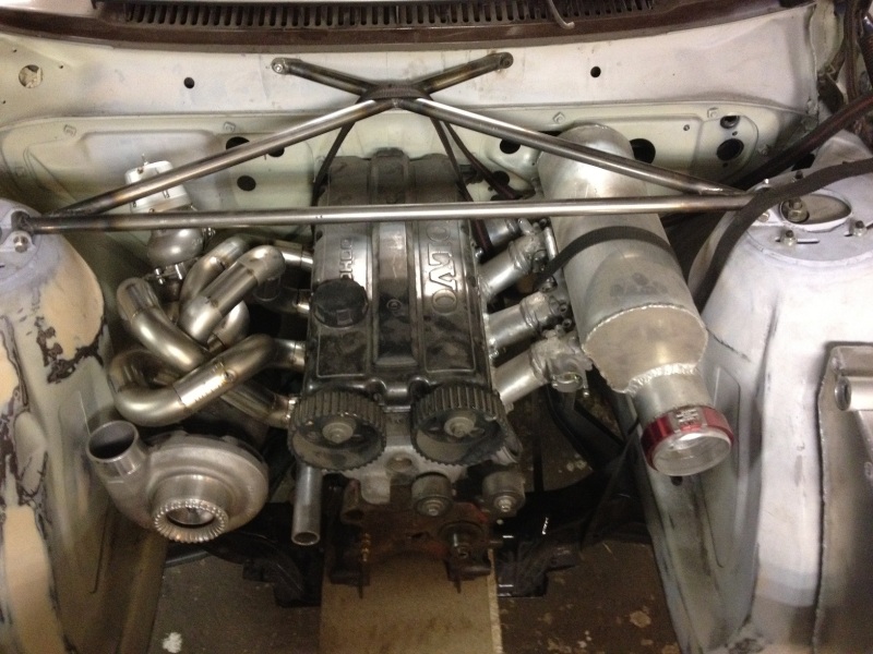

Det ser litt trangere ut mellom turbo og rammevangen en det egentlig er, motoren kommer noen mm høyere når jeg setter den på motorfestene. og det er ca 1,5 cm klaring dær alt nå! og ca 5 cm klaring fra eksoshuset!

GROMT !
imponert over pågangsmotet ditt! Er jo ikke akuratt småting du gjør!:P
Blir veldig bra, følger deg stadig!;)
Blir skitbra dette her :)
16v er rått! Ser utrolig cleant ut.
Fantastisk flott grenrør!:)
Dette så jo helt konge ut :D :D
Meganice :D:D
Rått grenrør!!
Dette blir gromt gitt :)
Er jo nesten ikke 242`s i trøndelag, ikke sant? :P
hvor kjøper du wigens koblinger? eller åssen det skrives!
bør bli bra plass til eksos hær!

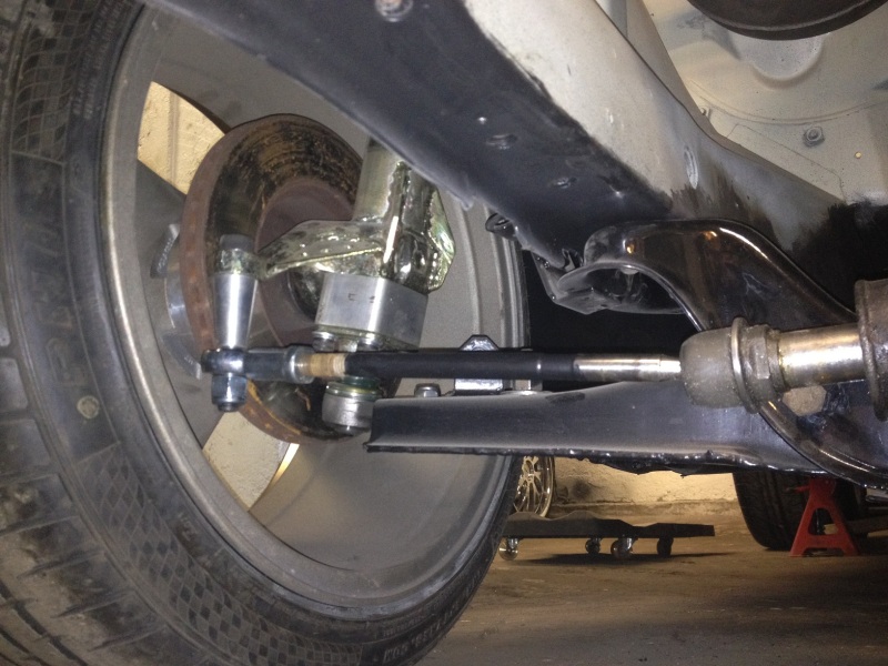

satt inn tannstanga i dag, må ha bilen trillbar å da er det kjekt at forhula er enig om rettningen :P
synes ikke vinkelen på bruene er så ille med tanke på senkinga! spindelene på myranes sine coilovers er jo flytta opp 4 cm (derav alu spacer på bærekula) så jeg monterte tilsvarende spacer på endeleddene, også myranes såklart!
