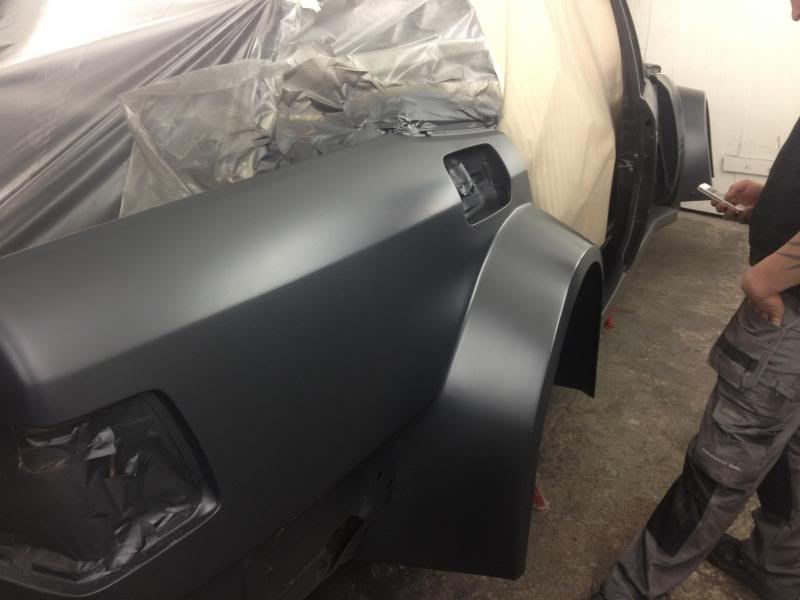

Er lakkerer selv, å det der ble strøkent! Hvilke lysrør bruker du? og har du planer om å få inn flere? Viktig å ikke få noen skyggefelt, når man lakkerer farger som dekker dålig.
Og et tips er å "slime" boksen, da er det bare å spyle av med vann og legge på nytt lag når det er mye lakkstøv på veggene ;)
det er vanlige t8 36/840 rør, har sålangt ikke noen planer om å sette inn flere nei, lakkerern jeg hadde til hjelp syntes det var bra belysning! ser ikke sååå bra ut på bilder men det er i hovedsak pga at bilder er tatt med telefon! å den justerer ned lysnivået betraktelig når vi går inn i det rommet dær :P
han lakkerern snakka om et stoff som man bruker på veggene å taket ja, som gjore det litt klistrette om jeg forsto det riktig.. som binder støvet i rommet
Ble tipset om sukkervann, sprayer det på og spyler det av når det trengs.

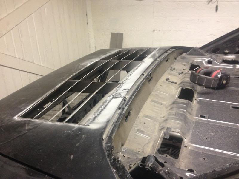

samt laget luft inntak på bagasjelokket til radiator (ikke ferdig sveisa enda) synes det ble ganske tøft jeg :)

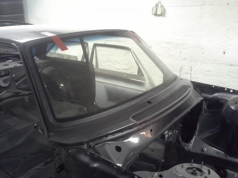

frontrute på plass :)
http://forum.vccn.no/img-dump/2013/03/1486.jpg
Lookin good ;)

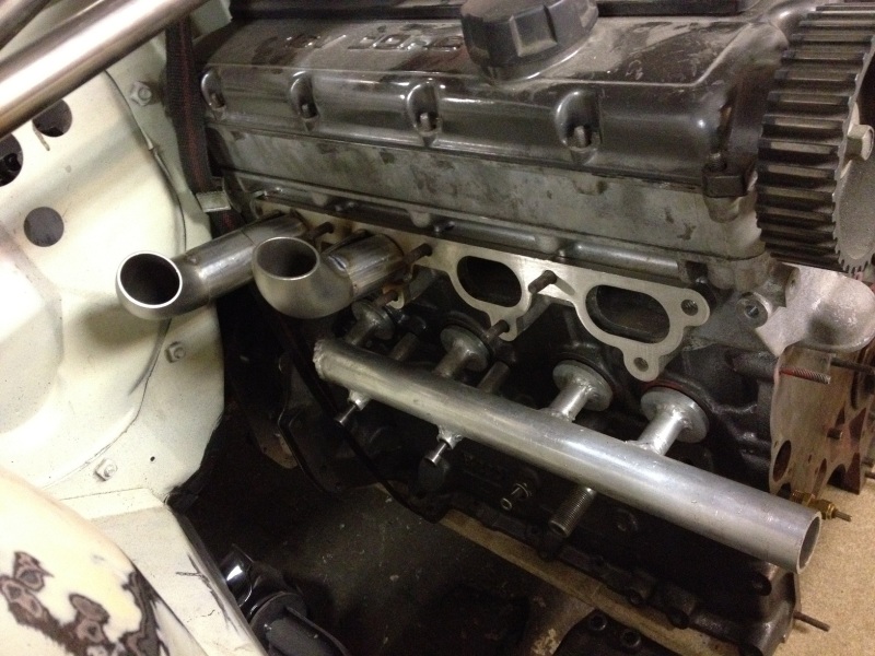

laga tomgangsregulering på gasspjeldene, kommer ikke lengere med innsuget før jeg har fått fuelrail og dyser desverre.

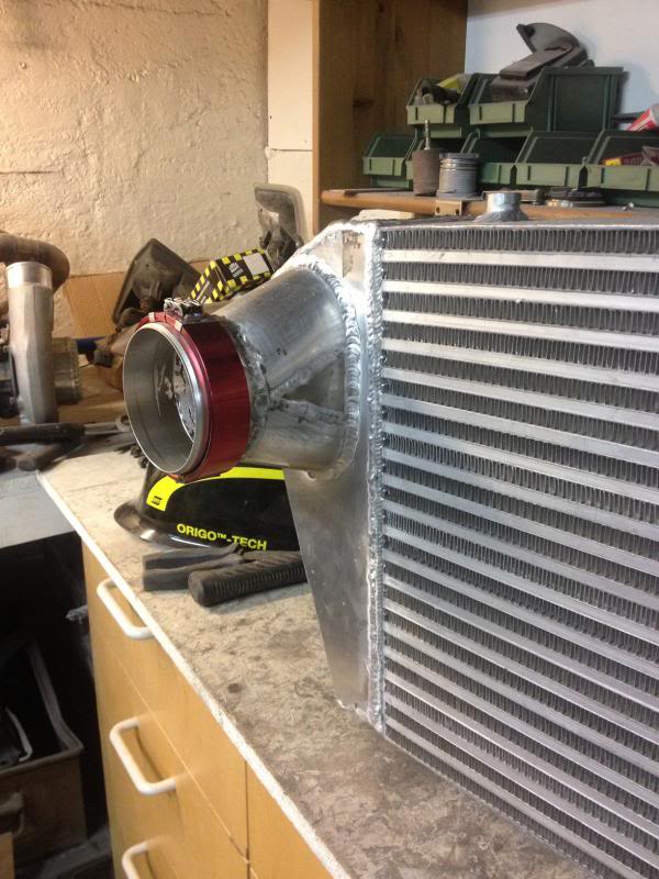

endelig fått knakka sammens en tank jeg er nogenlunde fornøyd med! kommer til å slipe av sveisen rett over utløpet å sveise på nytt da det ser ut som en katastrofe :P men fornøyd med forma! samt at når jeg stapper radiatoren imellom inn og utløp på ic så er det greit å komme til klemmene på ic rørene! gjenstår å lage noe liggnede på den andre sida nå da..

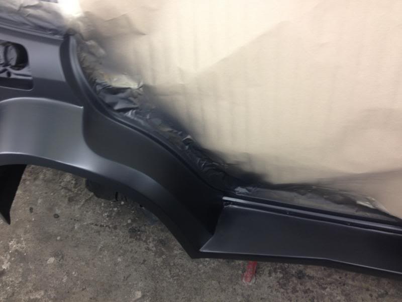

Ellers så gikk en del av kvelden med på å bistå litt med div når benz`n fikk grunning :)
http://forum.vccn.no/img-dump/2013/03/1977.jpg

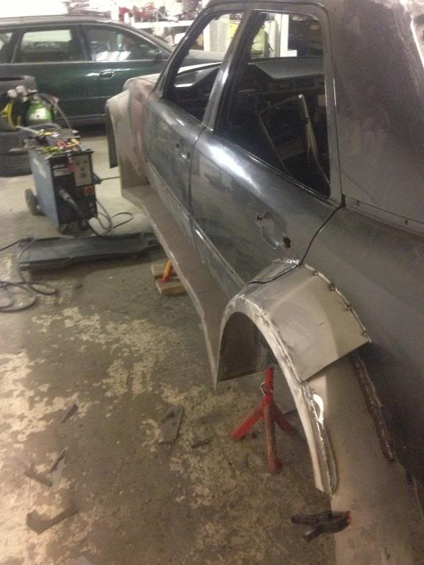

meeget fornøyd med hjulbuene / dør overgangen hær egentlig :)
http://forum.vccn.no/img-dump/2013/03/1978.jpg

Nåke spesiell grunn til at du gjekk vekk ifrå den første intercooler sida du lagde til?

Nydelige breddere på Komercen!
Er så utrolig gromt dette prosjektet!!
Og merca ble også FEIT :)
Helt sinnsyk finish på skjermene på merca ! Rått =)

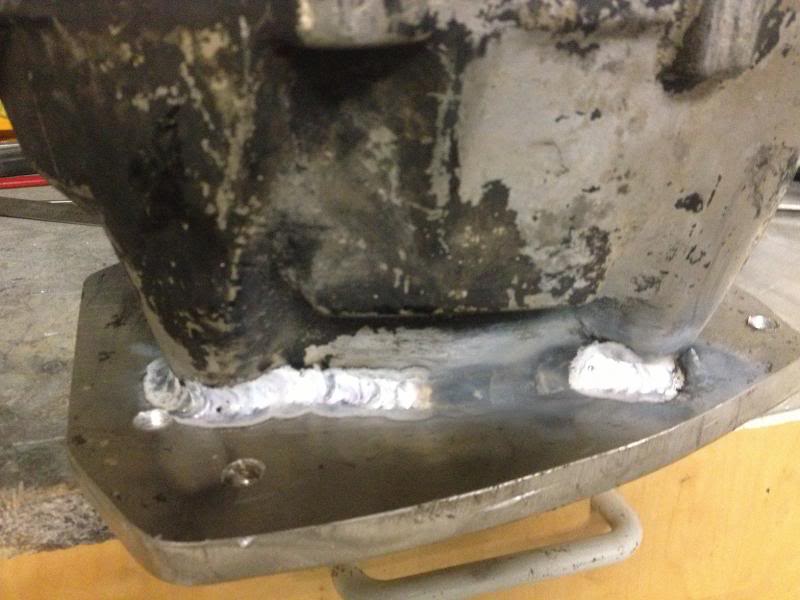

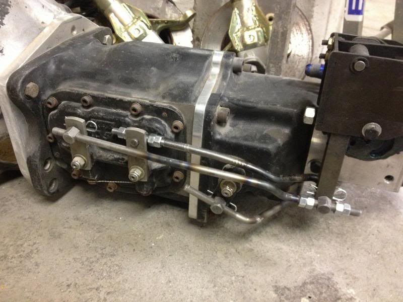

sveisa ferdig klutsjhuset omsider :P
http://forum.vccn.no/img-dump/2013/04/274.jpg

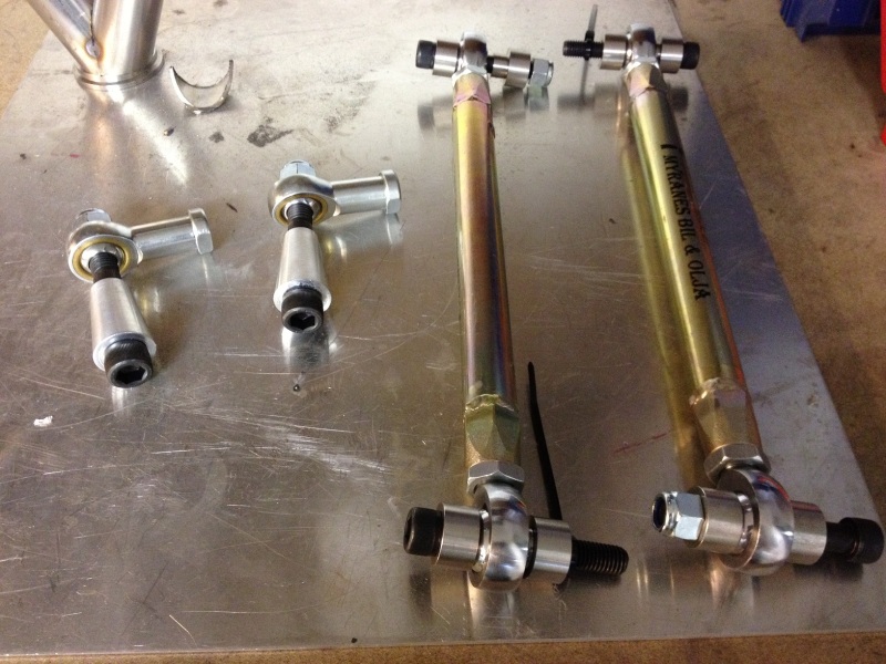

Og laga det siste staget i overføringa! (ser ut som om staget opp og ned langs kassa men det er bare et snedig synsbedrag :P det er bare knekt i 2 vinkler tett sammens)
http://forum.vccn.no/img-dump/2013/04/275.jpg

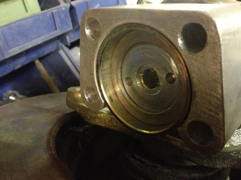

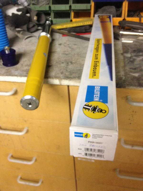

Bilstein racing! 350/150 :) 35 mm kortere, samt at fjærbeinet er sluppet 40mm ned i spindelen så 75 mm er minimum senking hær :)
http://forum.vccn.no/img-dump/2013/04/276.jpg
MEN, dette skjønner jeg ikke! demperen er 5 mm for lang? tok ut den stoppringen i bunn og da gikk fremdeles mutteren i topp bare halvveis ned! tok så ut C ringen i bunn, da gikk demperen helt ned. men kræsjer med bærekula! (på bilde ligger stoppringen i igjen) tror jeg kommer til å lage en spacer mellom stoppringen og festet til bærekula, slik at demperen holdes på plass av holderen til bærekula! er skeptisk til å la C ringen holde imot demperen da den er konisk i bunn..
http://forum.vccn.no/img-dump/2013/04/277.jpg
Det at mutteren ikke gikk helt ned var tilfelle hos meg og, når jeg monterte bilstein CS. Men jeg bare lot det stå til jeg da, og det har ikke bydd på noen problemer hos meg. :p :)
Ok, men jeg fikk ikke tak i gjengene i det hele tatt før jeg tok ut stoppringen!

Hadde samme problemet med racingdempere jeg også. Der ble bunnlokket tatt av og så ble røret kappet av de mm det var for langt.
Jeg hadde samme problem. Endte opp med å frese ut stoppern i bunnen på fjørbeinet å lage en som var tynnere. Hadde ikke lyst å begynne å kappe å herje med de nye demperne.

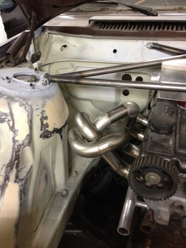

Intercoolern ble ferdig i dag! ink fester osv.. Ble relativt fornøyd :P
Grunnen til at det er rør fra cooler og til wiggins klemmene er at det skal være mulig å få de av å på med radiatoren imellom rørene!
