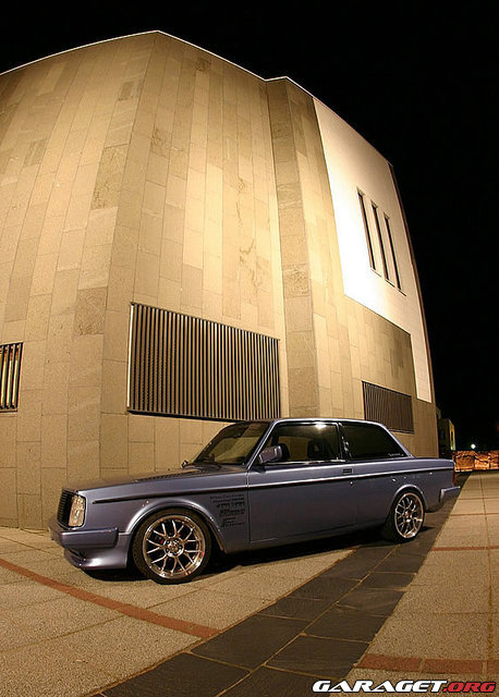

rc 090 får man til prisen du nevner ja..men rc090 er kun 8x17.
Felgene på 242n er rc061 og rc062..opprinnelig 8 og 9x18"
Disse hjula i 18" finnes det svært få av i forhold til 17".
bbs rc heter serien og det finnes mange varianter spesielt i 17" allt etter innpress,senterhull og bredde.
Disse går det å borre på en ekstra boltsirkel på om man gjenger og plugger 5 små hull som er midt imellom den orginale boltsirkelen.
Og ja.sentret går å snu,men da får du et sykt innpress samt en kant som ikke lenger er flat.(som forøvrig disse hjulene har)
Må sikkert bredde bilen 100-150mm per side om man skal snu sentret og få de på noen volvo iallefall.om det holder..
Felgene på 242n er ombygde ifra 2 delte(som disse opprinnelige er) til 3 delte..
4stk 18" felger som et utgangspunkt+maskinering+nye skruer+nye ringer= masse penger.
så da var det oppklart;)
