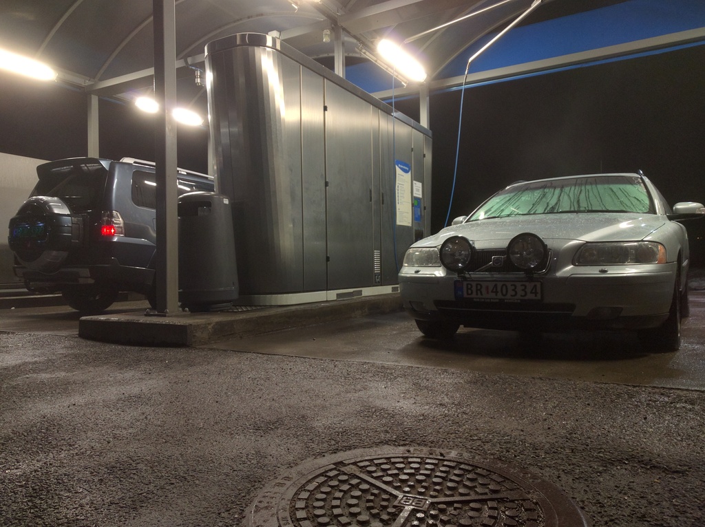

Liten kattevask med Retro.L. nå, er alltid hyggelig å få av veimøkka.

Godt og få fjerna det verste, synd Traktoren skulle ha all Prickbort'n:rolleyes: kaffen var god forresten!
Merker at forbruket på div vaskemidler har gått opp en del siden V70'n:p DIM ble strøkent i virkeligheten by the way, fargen blei bra!
