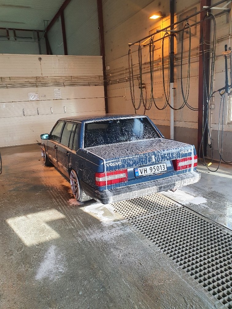

Lenge siden sist... Fått på litt bedre understell og felger for et par måneder siden
http://forum.vccn.no/img-dump/2022/07/56.jpg
http://forum.vccn.no/img-dump/2022/07/57.jpg

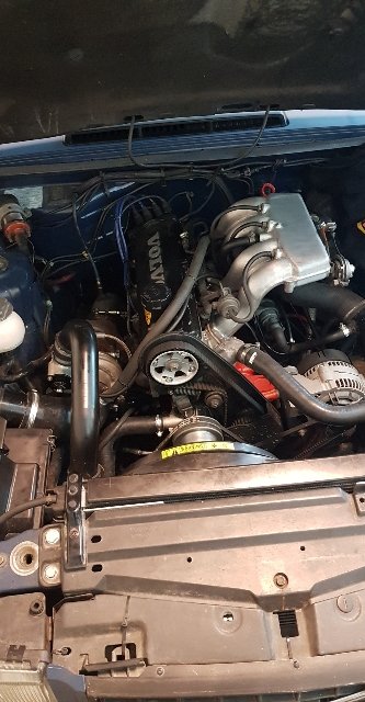

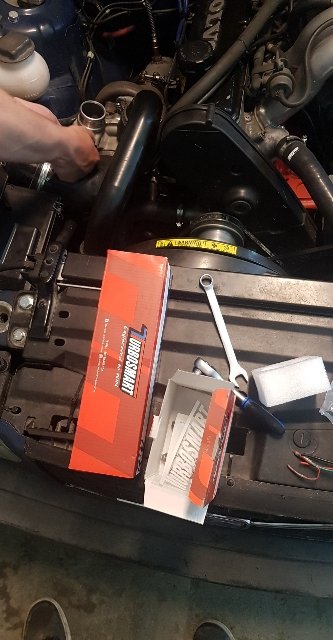

Stått litt stille siden da, men har nettopp tatt en tur til Hamar til vangsfreaken igjen iår også, å vi fikk bytta både wg og dump til Turbosmart (som om EFR delene ikke var dyre nok fra før [emoji28]) så jeg håper den holder litt bedre på trykket og at man kan leke seg litt mer med ladetrykkstyring med b.la motrykk og forskjellige fjærer.
http://forum.vccn.no/img-dump/2022/07/58.jpg
http://forum.vccn.no/img-dump/2022/07/59.jpg
Ble også tatt av deksel til kamdrev for å sjekke om justering gir noen forskjell, selvom det er justert etter spec etter beste evne (skyvlær).

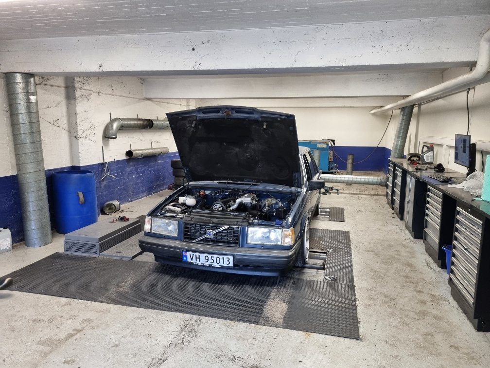

Det ryktes foressten om at jeg skal i benken imorgen, men jeg klarte såklart å legge igjen dysen til vanninnsprutet mitt hjemme, så det får bli neste år. I tilegg så kom jeg i skade for å fylle full tank med BF95, så jeg lurer på om jeg kanskje bare fyller på litt rødsprit eller oktanbooster og kjører med det frem til neste år/benking. Hvordan er det f.Eks å fylle en tank med 95 + en liter rødsprit kontra å fylle fullt med 98 okt? Noen som har litt input her? @batland ? [emoji4]

Du jobber på ser jeg. Hva er det du ikke er fornøyd med og vil forbedre?
Det er vanskelig å beskrive hvor viktig ett korrekt mappet tenningskart er for en turbomotor og hvor viktig det er å få denne på plass så fort som mulig. Selv om det er helt naturlig å fokusere på full gass resultatet, så vil ett titt på en logg som viser motorens driftstilstand de siste 50 timene vise at alt annet enn full gass på fullt ladetrykk brukes KLART mest. Jeg synes ikke at det er en god ide å utsett dette til neste år.
Det er sånn ca. 1 psi forskjell i tillatt maks ladetrykk pr. forskjell i oktan. 3 oktan forskjell mellom 95 blyfri og 98 blyfri = 3 psi = 0,2 BAR ladetrykk.
Motoren kan altså HELT FINT mappes på ren 95 blyfri opp til "den teoretiske sugemotoreffekten" forteller at "nå er det nok." Da vil du få en veldig kjekk og grei bil å leve med og så kan du senere fylle 98 blyfri og kjøre på med vanninnsprut og øke trykket. Jeg mener at det er det som er måten å gjøre det på. En motor som er bygget etter kjent oppskrift med dreide stempler m.v. vil ett meget gi godt resultat på ren 95 blyfri også, vet du. ;)
Helt klart viktig at bilen gir maksimalt med kjøreglede og eierglede på det drivstoffet som i praksis er tilgjengelig og som det i praksis vil bli kjørt på. Hvis man ser bort fra hva folk sier at det gjør og heller ser på hva de faktisk gjør, evt. hva kvitteringen viser at det gjorde, da ser vi at folk FYLLER 95 blyfri, de fyller IKKE 98 blyfri. Det er derfor det er så viktig at motoren uansett mappes på ren 95 blyfri og at ladetrykket settes til det som da avsløres til å være KORREKT nivå for dette drivstoffet på akkurat denne motoren. 98 blyfri osv osv kommer i ettertid.
Vel, jeg har en motor som går på REN Biltema rødsprit så jeg ser ingen problemer med å bare fylle på, men "en skvett", det blir ALT for lille. Husk at 10L med E85 er 8,5L sprit og 1,5L bensin. En liten skvett er sånn EU-godkjenning -Tricks og jeg må nok ha med meg en 4-liter kanne når jeg skal på etterkontroll med vår bil. Møter da opp med maks 1/4 tank slik blandingen fort blir potent nok til å få ned CO.

Jeg ser at mange faller for fristelsen til å gjøre slikt for å få ut "flotte tall", men jeg er ikke enig i at det er det rette å gjøre.
Bensinen er så dyr at i praksis så fyller folk det billigste de finner og da MÅ motoren mappes på akkurat dette drivstoffet slik at det blir så riktig som overhode mulig. Da finner man de reelle grensene for maks ladetrykk slik at man kan justere seg inn til riktig nivå.

Du har ett godt oppsett så hvis ikke kravene dine performance er helt ute på tur, så burde du kunne bli godt fornøyd med respons, funksjon og virkemåte etter en korrekt utført mapping.
Få gjerne utskrift av tabellene med turtall, dreiemoment og ladetrykk etterhvert som ladetrykket økes i prosessen slik at vi få sett og bekreftet at mappeduden har gjort godt arbeid. ;)
Det er tross alt motoren som bestemmer hva som er korrekt nivå av tenning og ladetrykk, ingen andre. Minner om denne som viser at det er ca. 20 Nm og 20 hk forskjell mellom 95 og 98 blyfri bensin i dette tilfellet. http://forum.vccn.no/showthread.php?...=1#post1098197
(Eieren av denne er stadig strålende fornøyd og synes fremdeles at bilen går som en kule. ;) Ærlige 490 Nm og 325 hk på NAV der altså. ;) )
