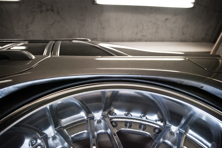

Hei. På tide med litt oppdatering.
Denne gangen er det Luft senk, er ikke helt kommet i mål, men det er så godt som.
Det er ikke så lett å vise at den er blitt en del lavere, men ser man bilen i virkeligheten så ser man det kjappt.
Legg merke til mobiltlf som står oppetter fangeren. =)

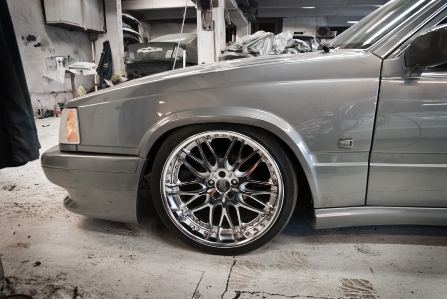

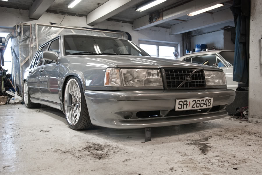

Dekket er ca 2 cm oppi hjulhuset framme, stort lavere kommer man ikke med dette kittet, det ble litt jobb med å få det såpass lavt, jeg vet om en liten nøkkel til som jeg kan hente ca 3mm på, men etter det så er det ikke mye å hente.

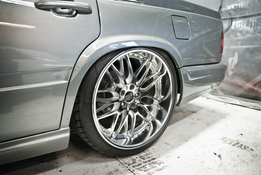

Bak skal jeg ha den pitte litt lavere, men ikke mye, toppen 5 mm, det høres ut som små tall, men det er tall som gir en del effekt, det er ikke sikkert jeg klarerer det, men alt er verd sine små forsøk. =)

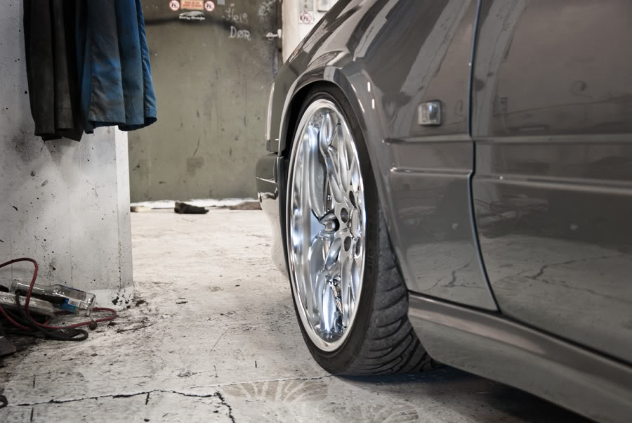

Noen har sagt at jeg kunne space hjulene fortsatt en del ut når de så bilen i sin tidligere tilstand, jeg har nektet på dette, det er så close her, at jeg får akkurat et kniv blad i mellom, på andre siden er det pittelitt mer plass, dette løser jeg med et regulerbart panhard stag. =)
