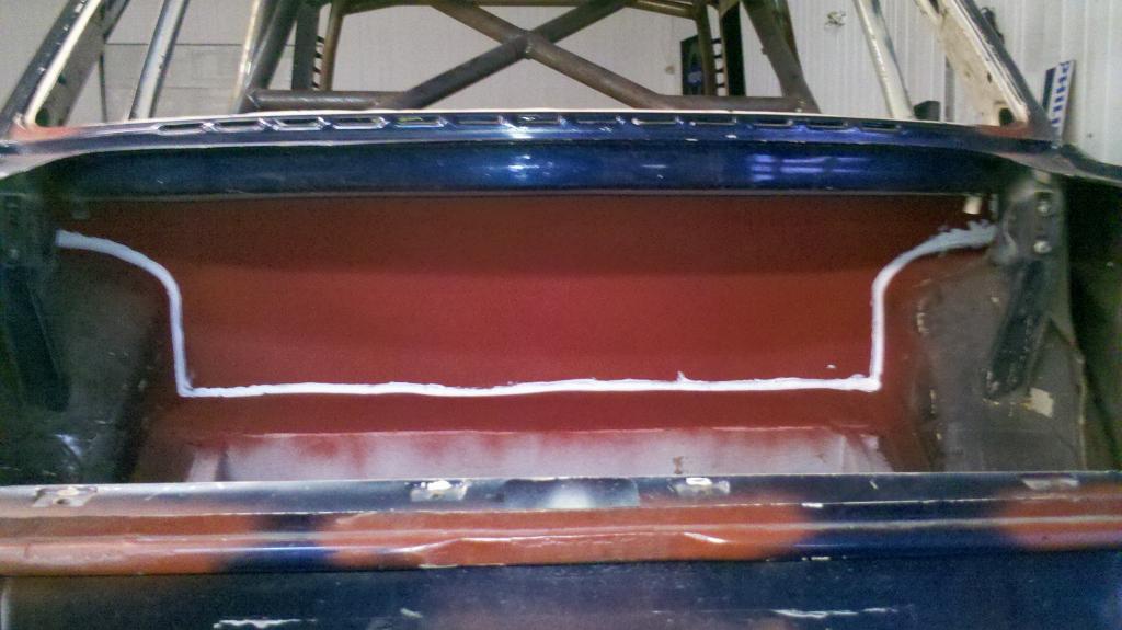

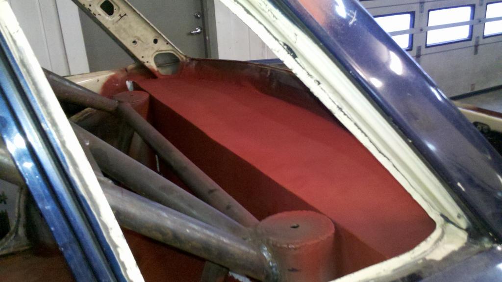

Slipt ned all overflaterustdrit i brannvegg og hattehylle etter transport, for så å grunne det.
http://forum.vccn.no/img-dump/2013/01/547.jpg

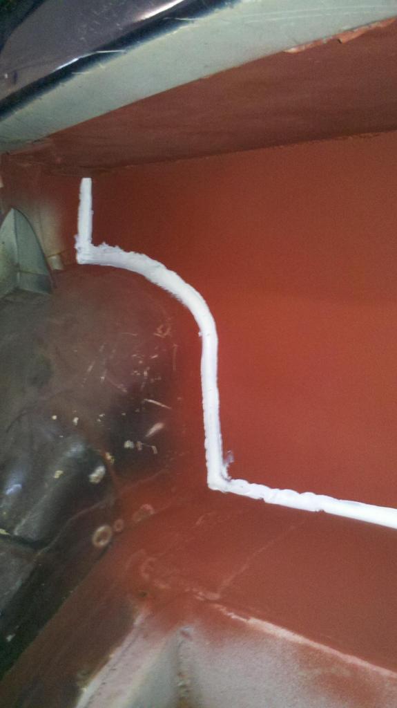

Så har jeg fuga alle nødvendige skjøter.
http://forum.vccn.no/img-dump/2013/01/548.jpg

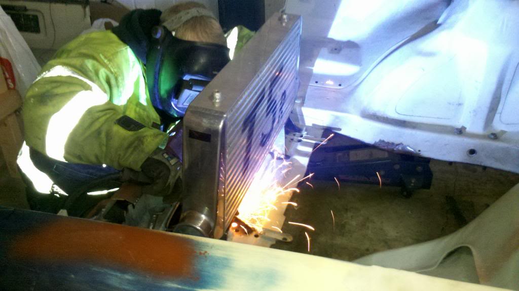

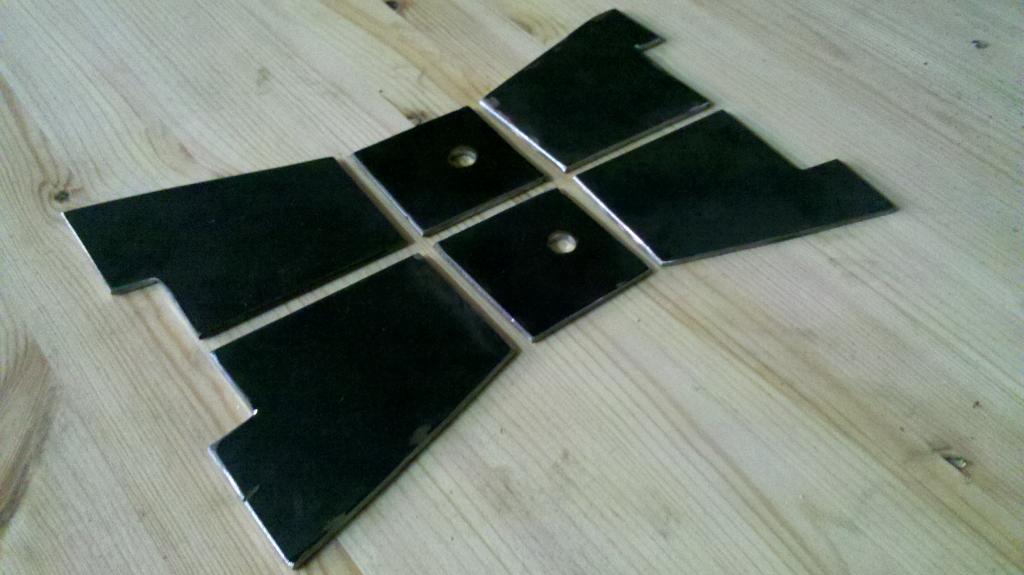

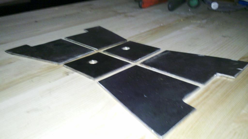

Så har jeg skjært ut fester til ic som skal sveises i bjelke framme.
http://forum.vccn.no/img-dump/2013/01/551.jpg
http://forum.vccn.no/img-dump/2013/01/552.jpg
Ser bra ut, spent på å se festene montert! :-)

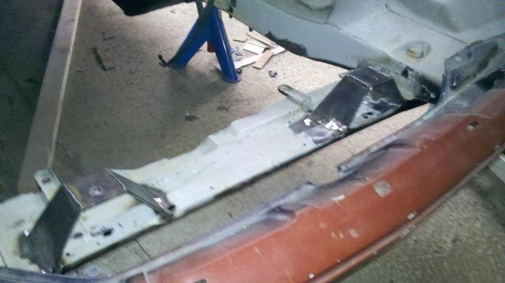

Skjedd litt her i dag! ;)

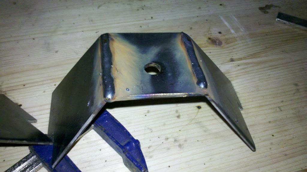

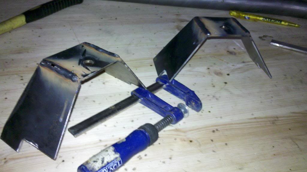

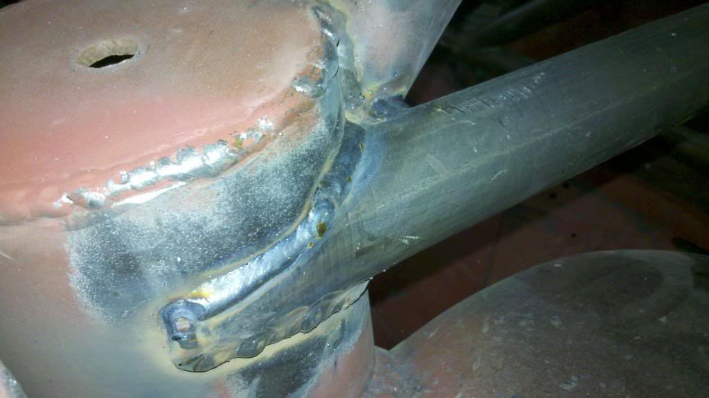

Hatt med en kamerat som tok med apparat og er flink til å sveise.
Fikk sammen ic festene
http://forum.vccn.no/img-dump/2013/01/1364.jpg
http://forum.vccn.no/img-dump/2013/01/1365.jpg
http://forum.vccn.no/img-dump/2013/01/1366.jpg
http://forum.vccn.no/img-dump/2013/01/1367.jpg
Dårlig kvalitet!
http://forum.vccn.no/img-dump/2013/01/1368.jpg

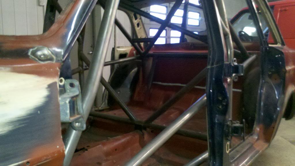

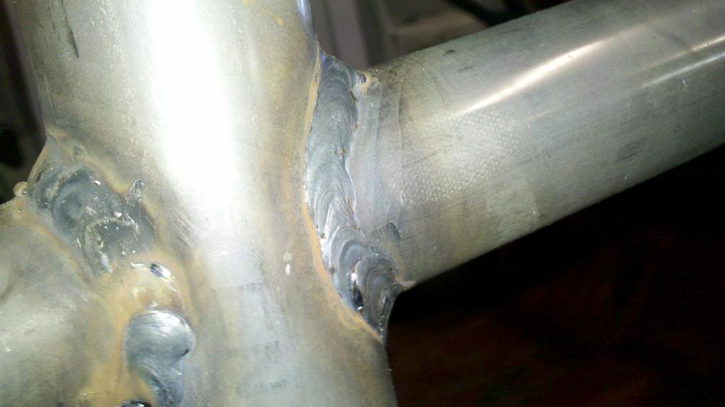

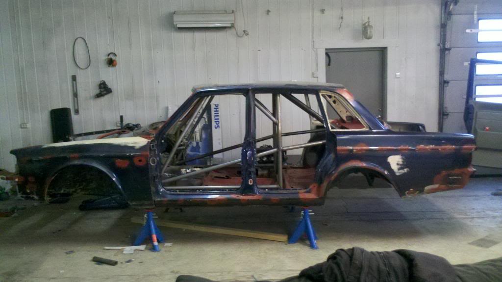

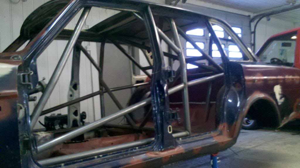

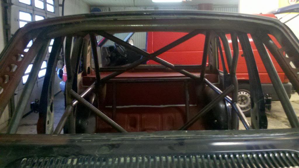

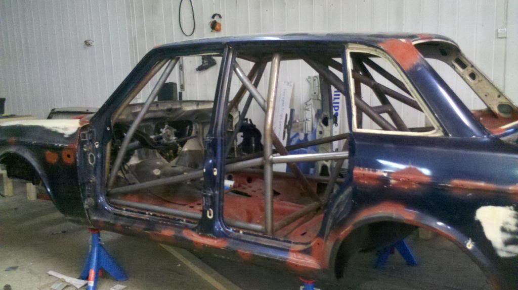

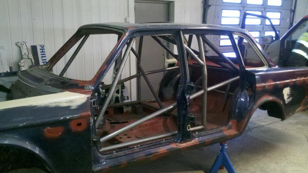

Vi fikk også ferdig det meste av buret, står igjenn litt bare :)
http://forum.vccn.no/img-dump/2013/01/1369.jpg
http://forum.vccn.no/img-dump/2013/01/1370.jpg
http://forum.vccn.no/img-dump/2013/01/1371.jpg
http://forum.vccn.no/img-dump/2013/01/1372.jpg
http://forum.vccn.no/img-dump/2013/01/1373.jpg
http://forum.vccn.no/img-dump/2013/01/1374.jpg
http://forum.vccn.no/img-dump/2013/01/1375.jpg
http://forum.vccn.no/img-dump/2013/01/1376.jpg
Satan så rått det buret ser ut!!!!Gleder meg til og sjå denna bilen klar:)Kjem til og bli rått!
Gromt!! Har forresten fått tak i noen bolter til motorbukken, håper bare dem er lange nok :P Skal innom verkstedet en tur iløpet av uka, så da legger jeg dem bare på bordet ditt ;)
Heftig det buret der ass!!
ser bra ut dette :) får du plass til takluke kasetten nå ?
Takk folkens! :D Syntes det begynner å se bra ut selv inni der nå.

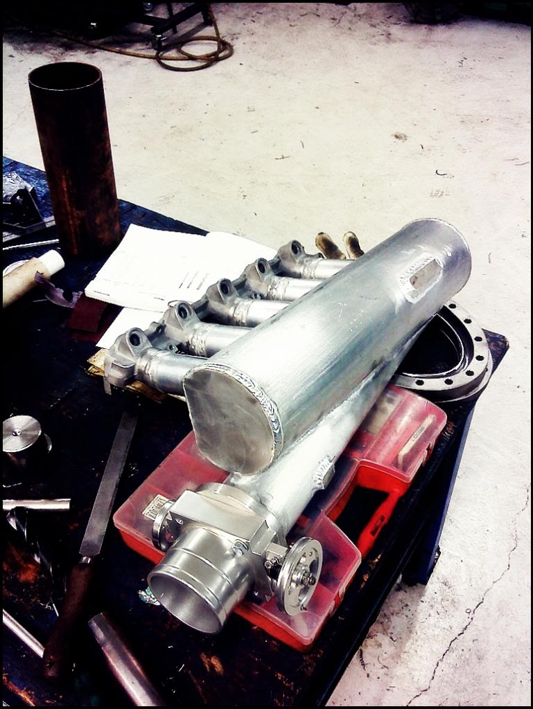

Brage vart ferdig med innsuget mitt også! Storfornøyd med det her! ;)
http://forum.vccn.no/img-dump/2013/01/1431.jpg
Ser veldig bra ut :D
