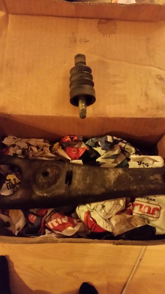

Kjøpte deler til ombyggingen til hydraulisk clutch. Arm med kula for innfestning av arma og stanga utfra slavesyl.
http://forum.vccn.no/img-dump/2015/02/349.jpg

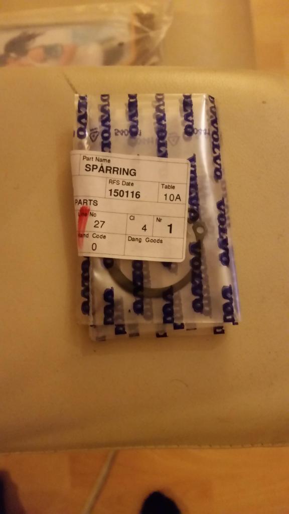

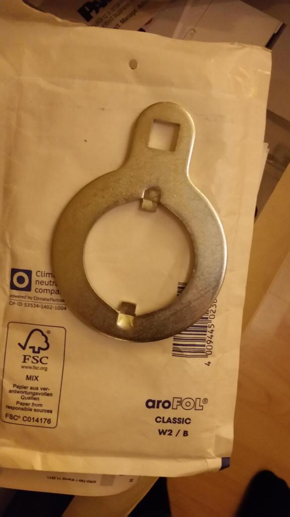

Låseringen til slavesylinderen.
http://forum.vccn.no/img-dump/2015/02/350.jpg

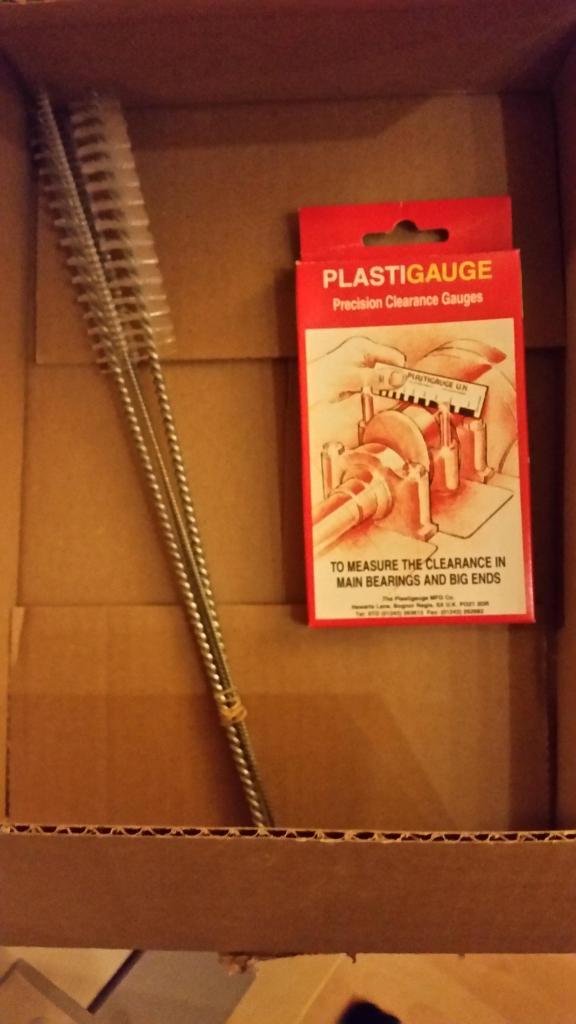

Da er børstene, plastigauge og bilstein demper nøkkelen komt :D

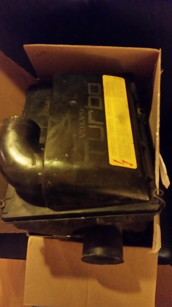

Og da var luftfilter boksen komt og :D
Blir å se hvordan jeg kan plassere den på best mulig måte... Kanskje lage ett lite feste eller noe. Hvilket filter bør jeg kjøpe?

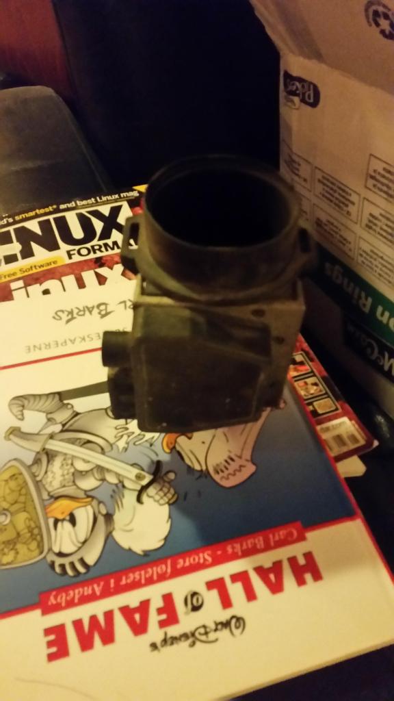

Kjøpte med en lmm fra lh-2.2 også.. tanken var å bare rive ut innmaten i den, kanskje sette den opp i en dreiebenk å åpne hullet litt. Mer for å få det til å se litt orginalt ut om jeg må åpne panseret :p
http://forum.vccn.no/img-dump/2015/02/537.jpg

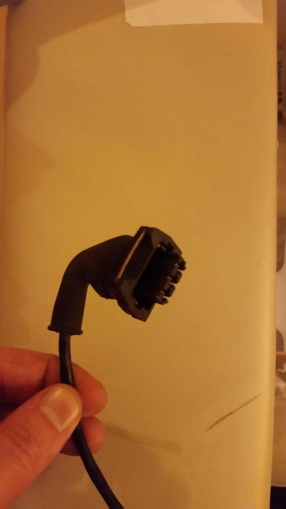

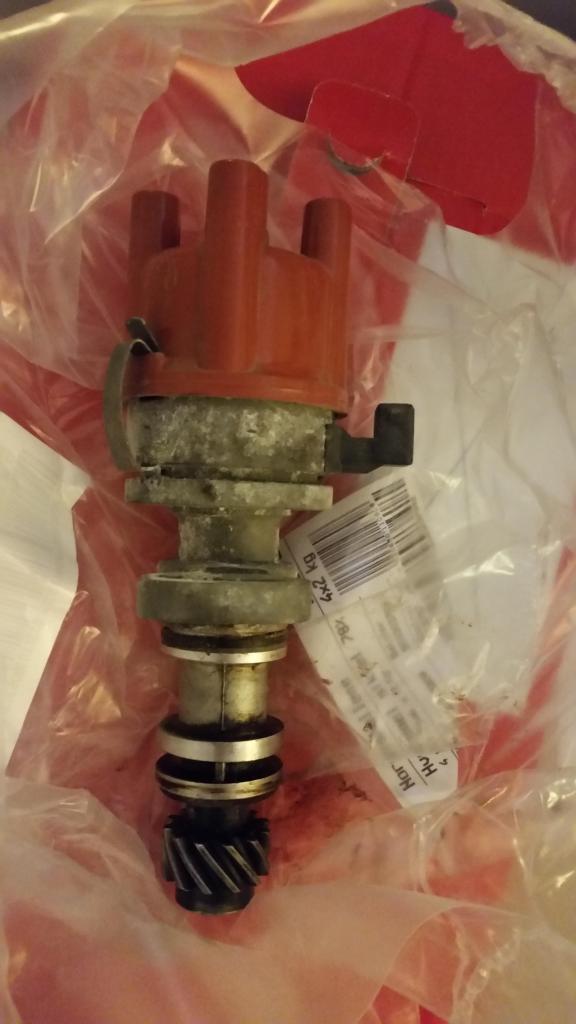

Da har lh-2.2 fordeleren komt og :D
Så da er spørsmålet... må jeg ha en egen plugg for denne? Ser ikke ut som den passer vanlig bosch 3 polte kontakter.. noen som eventuellt har en link?
http://forum.vccn.no/img-dump/2015/02/631.jpg
Ja, du sier noe der :p
Er ikke alltid jeg tenker så langt :rolleyes:
Får leite litt rundt etter en slik en da :)
Ordna seg med plugg og :)
Fikk fra en kamerat som hadde ledningsnett tilovers :D
