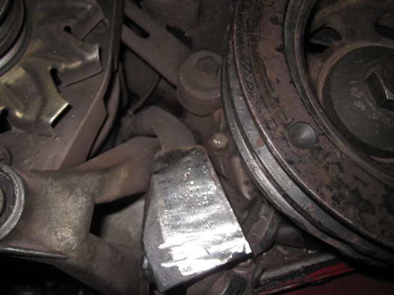

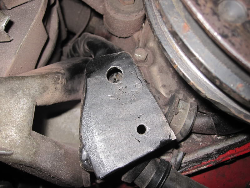

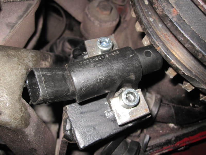

Justerte inn VR sensorn i kveld etter litt sveising på braketten..
Fikk også pakken med kontaktstykker, men de gikk faen meg ikke på!! Ser like ut som det gamle og.. Det gamle går på, men er litt rasert :p
Får jeg ikke lurt til kontaktstykket, setter jeg stikkerne rett på sensorn å fyller hullet med silikon!! ^^

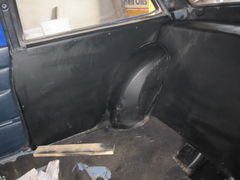

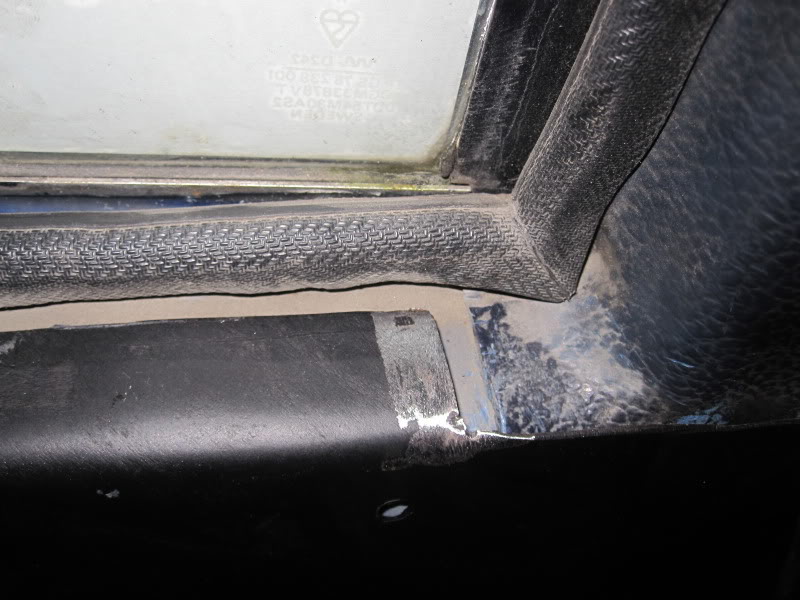

Monterte siste sideplata og i kveld, så nå mangler bare fjerning av asfalt matter og lakkering :)
Skulle hatt nett så dere har fått bilder også :)

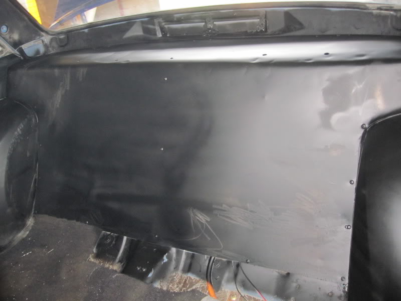

Det er fremgang her ja:) moro å se:) blir fin den brannveggen:)
joda :)

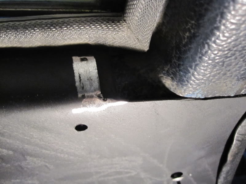

er en bulk jeg ikke fikk retta i den, men den får bare være der.. ellers gjenstår det å lakke brannveggen, fjerne asfalt matter på hjulhusene, montere seler å få motor til å gå som normalt :)

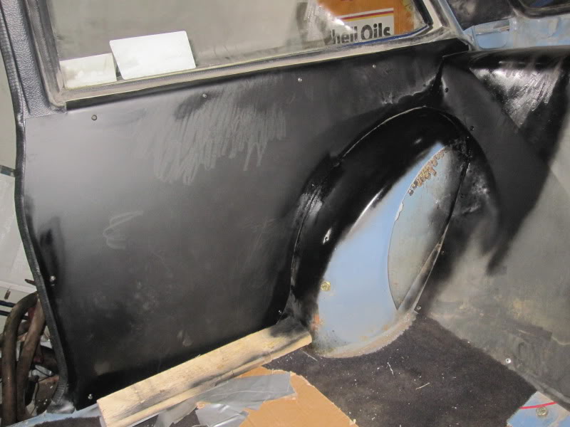

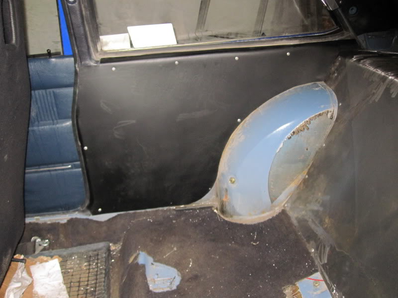

pussa plugger som sagt, lakkerte brannvegg og hjulhus i dag.. dreit i å fjerne asfalt mattene på sidene da jeg ikke gidder å skrape bort slikt.. sparer bare noen gram uansett.

bak i bilen:
http://forum.vccn.no/img-dump/2011/07/860.jpg
http://forum.vccn.no/img-dump/2011/07/861.jpg

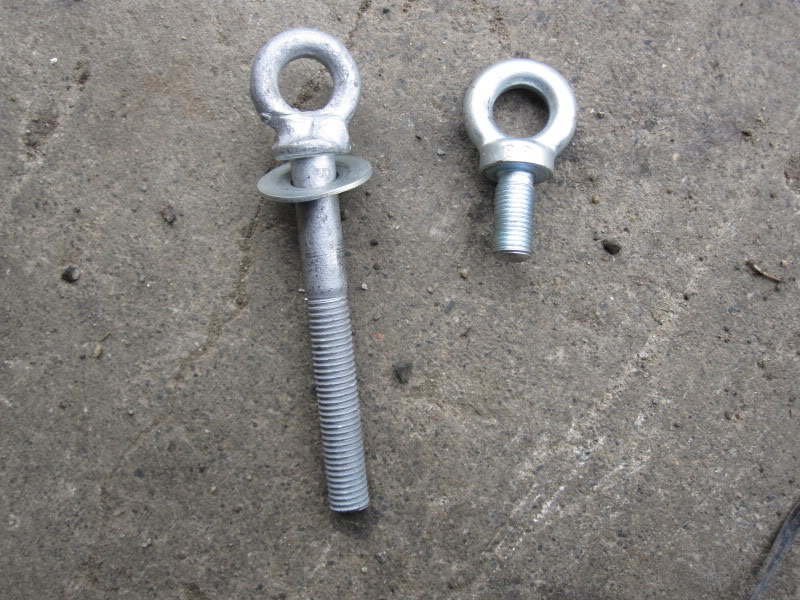

gammel vs ny øyebolt til sele innfestning:
http://forum.vccn.no/img-dump/2011/07/862.jpg
