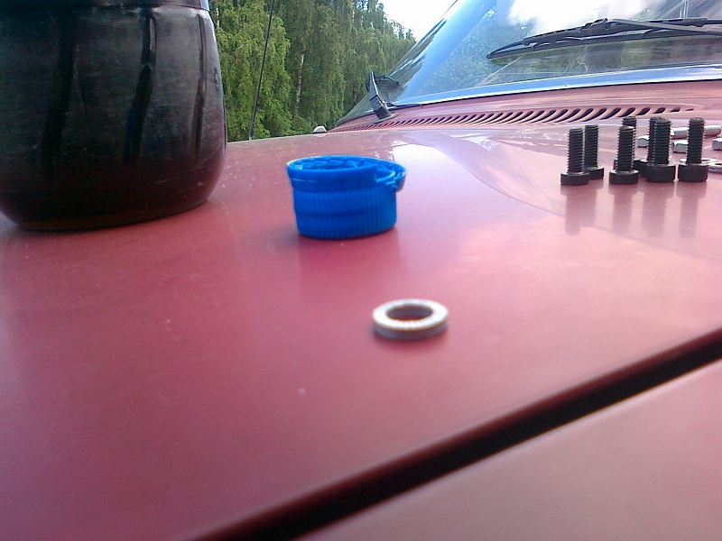

Nå er wastegate'n reparert (en gang til) hehe
Ble ikke så jeg banke inn no merke i bolten.
Det ble noen skiver som en kompis mente var styggbra, og grønn locktite
Jeg vet ikke hva de skivene heter men det er 2 stk som ligger oppå hverandre og låser hode på bolten. Noen vet sikkert hva de heter :)
Også fikk jeg byttet vannkrana til varmeapparatet. Denne fikk jeg ikke stengt, så jeg har kjørt med badstue frem til nå :D
Så nå er det bare å bruke bilen litt godt fremover for å sjekke om wastegate'n holder tett eller ikke.
Hvis ikke kan det hende at det vanker en ny en. Det er kjøring den 23. Juni, så da må bilen være klar

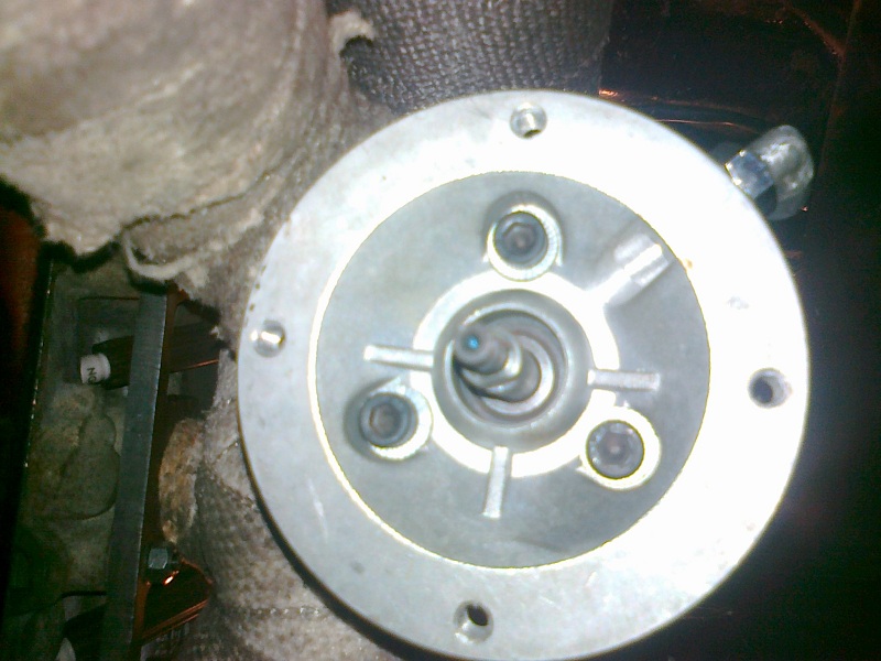

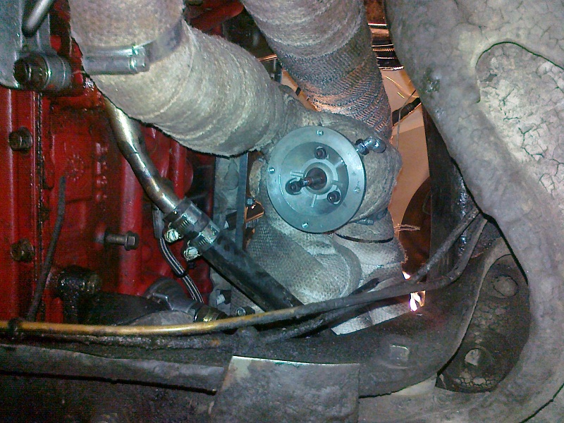

Det er ikke drittrangt rundt wastegate'n, men det er ikke god plass til 2 hender oppi der heller
http://forum.vccn.no/img-dump/2012/06/1177.jpg
Sånne skiver la jeg mellom bolthodet og godset. Det er ei skive i 2 deler, med tagger på utsiden og med spor inni sånn at den ikke kan vri seg.
http://forum.vccn.no/img-dump/2012/06/1178.jpg
http://forum.vccn.no/img-dump/2012/06/1179.jpg

Nord-lock skiver heiter dei:
http://www.youtube.com/watch?v=Pc53qDlvLTw
Takker
Det var det noen som nevnte at jeg skulle prøve litt før i tråden.
Nå gjenstår det bare å bruke bilen mest mulig for å se om shiten løsner eller sitter på plass.
Har ikke veldig lyst til å avbryte enda ei kjøring pga "crapy car".
Bra det kom litt arbeidslyst og trang seg på igjen da :) Blir nok bra med sånne skiver!

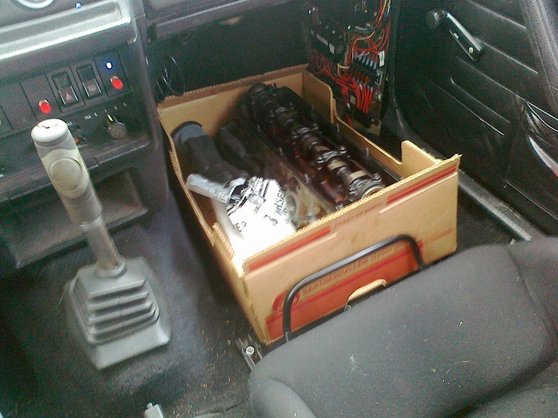

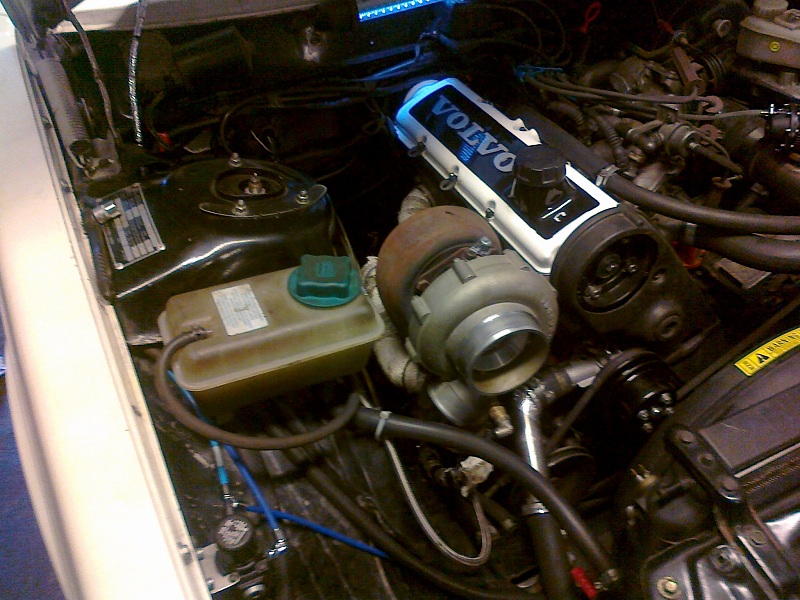

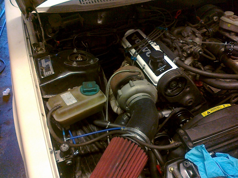

Et bilde fra toppmontering. Hadde glemt å sette på vannslangen under 4-røret på innsuget.
http://forum.vccn.no/img-dump/2012/06/1464.jpg
Kledelig arbeidsstilling :) Hehe :)
ser du har go'hjula forran på bilen. Hører du har mye bedre respons enn meg på lavere turtall hvertfall, det er digg. slipper man å gire i hjæl kassa hehe. Blir det gatebil om 4 uker?
Min lader helt greit ifra 3500 og oppover :D Har ikke fått prøvd noe skikkelig med den nye toppen og kammen. Det får jeg gjort neste helt igjen :D (håper jeg)

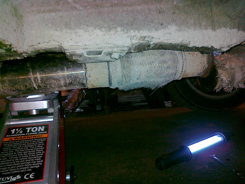

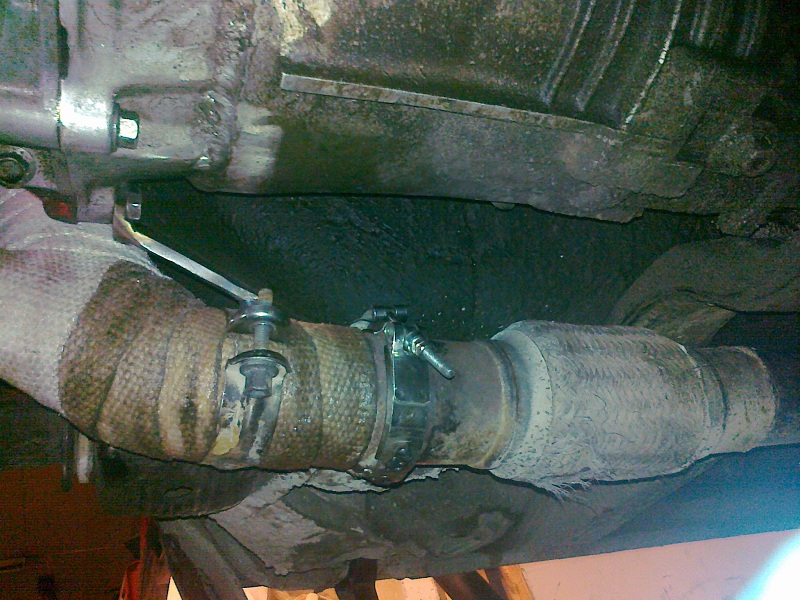

Eksosen slik den var
http://forum.vccn.no/img-dump/2012/06/1499.jpg

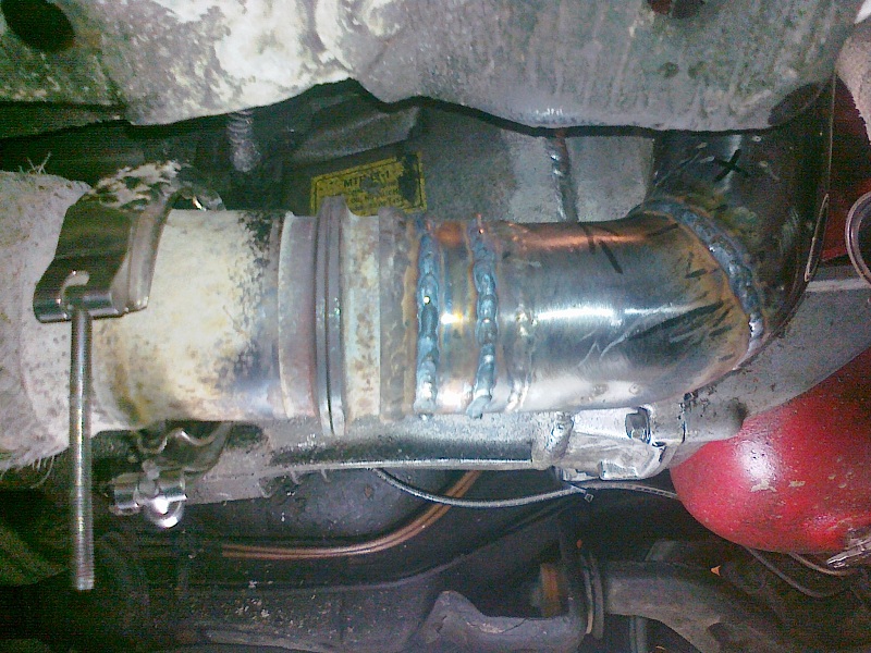

Da er endelig ny DP ferdig. Syns det "meget oppgående" som Kjell Kjellen Bigset ville ha sagt det :D
Eksos er heist opp rundt omkring 3 cm. Var akkurat ute på testtur nå og kjørte litt ymse grusveier jeg vet er dårlige og det skrape ikke nedi 1 gang. Det må jeg si meg fornøyd med.

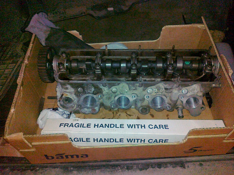

Jeg lurer på hva bilen min har i mot ny topp og kam. Det har vært sånne småproblemer helt siden jeg bytta. Men 1 dag må de problemene ta slutt.

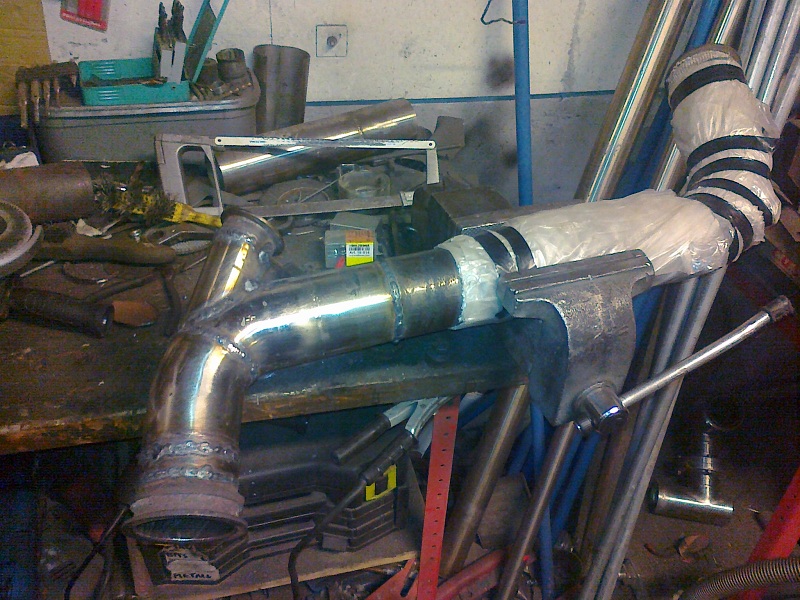

Begynte med å ta av bandasje på halve DP'n og hadde på plastikk på resten så jeg slapp å få masse glassfiber på meg. Det klør noe så langt inni granskauen.
http://forum.vccn.no/img-dump/2012/06/1531.jpg

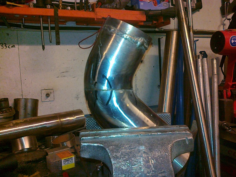

Kappa av flensene. Her resirkulerer vi på ett lavt nivå :D
http://forum.vccn.no/img-dump/2012/06/1532.jpg

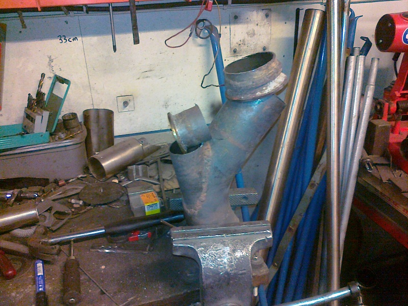

Kapper og finner riktig vinkel. Dette er en "enkel" jobb, men som tar litt tid.
http://forum.vccn.no/img-dump/2012/06/1533.jpg

Nedre del av DP er sveist. Da er det bare å byne på returen ifra WG'n
http://forum.vccn.no/img-dump/2012/06/1535.jpg

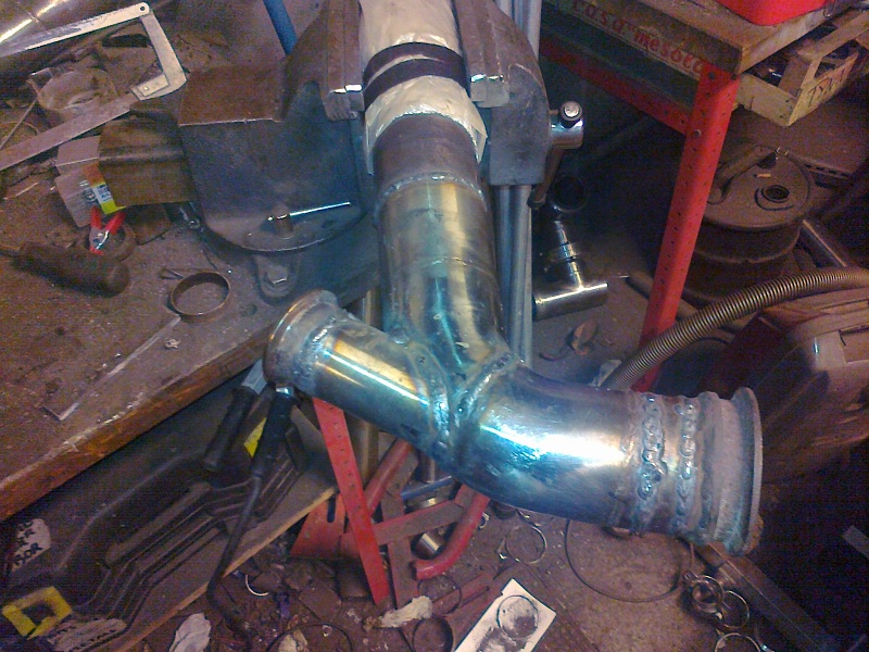

Ferdig sveist DP med retur fra wastegate'n
http://forum.vccn.no/img-dump/2012/06/1537.jpg

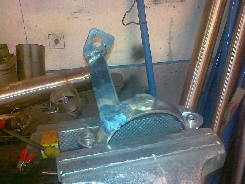

Måtte også lage nytt feste ned ved girkassa. Tilpassing pågår
http://forum.vccn.no/img-dump/2012/06/1539.jpg
http://forum.vccn.no/img-dump/2012/06/1540.jpg

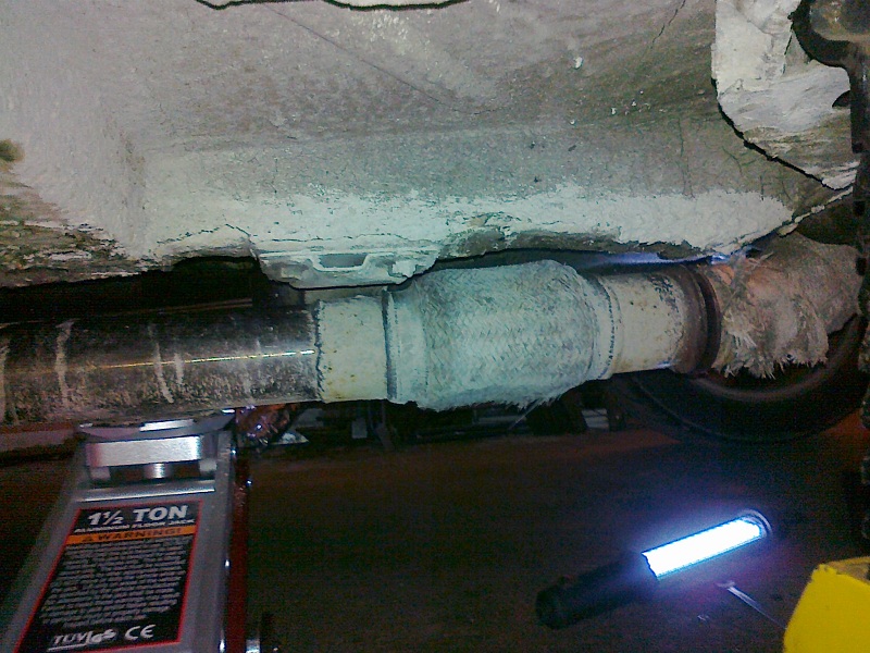

Ferdig montert :)
http://forum.vccn.no/img-dump/2012/06/1541.jpg
