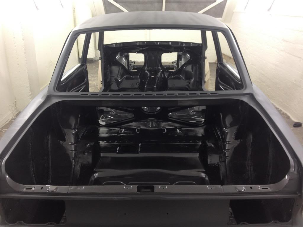

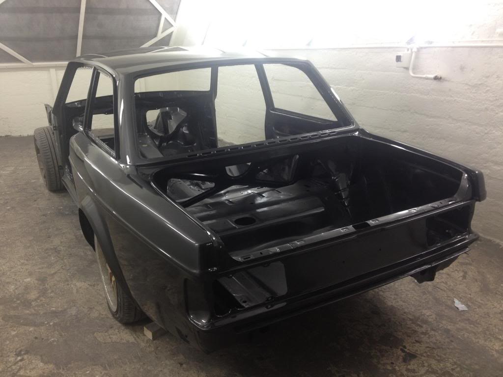

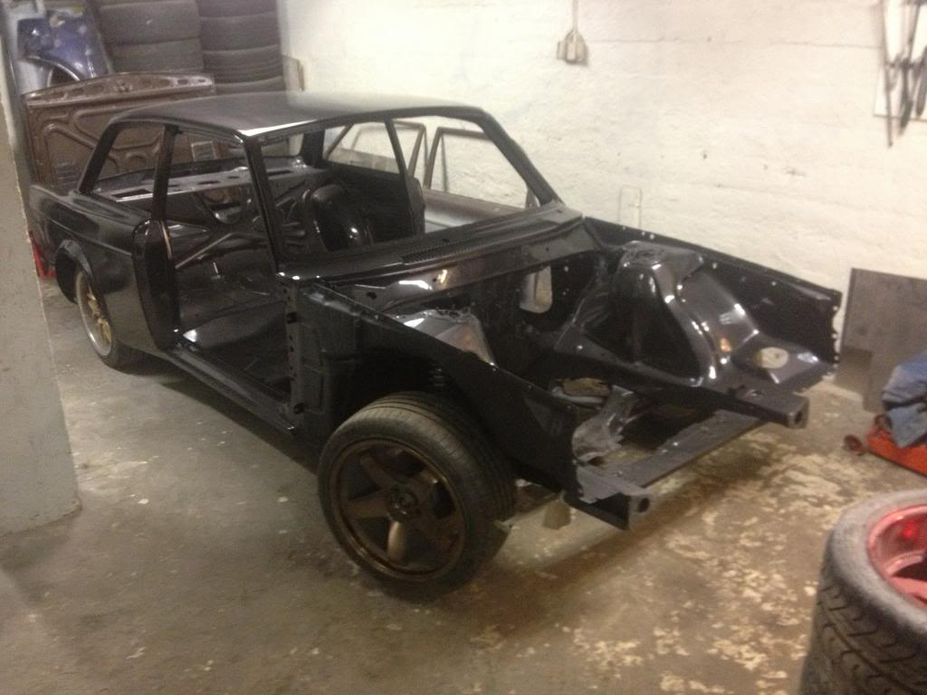

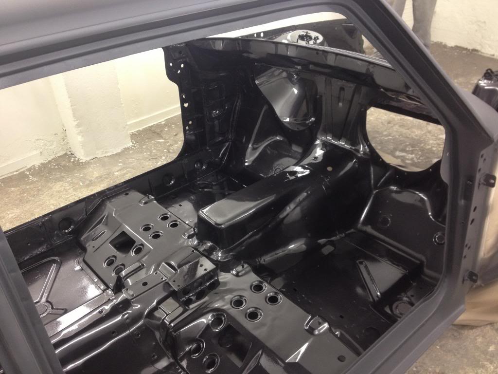

DA er jeg tilbake fra garasjen med rykende ferske bilder :)
Bilen ble i dag (natt kanskje :P ) grunnet utvendig samt lakkert innvendig! MEGET fornøyd med fargevalget sålangt! å om det ser like bra ut på hele bilen ute i sollyset så er ivertfall jeg fornøyd!!
Så var det bildene da :)
http://forum.vccn.no/img-dump/2013/03/23.jpg
http://forum.vccn.no/img-dump/2013/03/24.jpg
http://forum.vccn.no/img-dump/2013/03/25.jpg
Porno på denne tiden av døgnet ja! Regner med du sitter som en liten unge bak pcn med sikkel i hele kjæften?
Because I DO! Råstili!
Grattis! Lakkerte du selv bilen?
Liker fargen knallbra! Minner meg om en grom svensk 244 når jeg ser fargen...
Stå på!
Fet farge! :D Når lakkeres den utvendig?
Nå må jo jeg endre fargevalget mitt tenker jeg, selv om det ikke blir samme grå tonen :p
Rå farge, liker det :D
Fyyyfaen, bøst!!
først var det skyline gun metal gray, som er fargen som Eklund hadde på 244'n :)
så gikk jeg over på en mørk v70 farge, med iblanda litt svart for å få min egen farge, men når flere å flere skal kjøre grått må jeg jo nesten forandre valget.
feit farge da :D
Rått!:D Likar fargevalget:)Misunner deg og ha komt så langt!
Har du gjort nåke med bakre takskøyt før sparkling eller kun sparkla over?

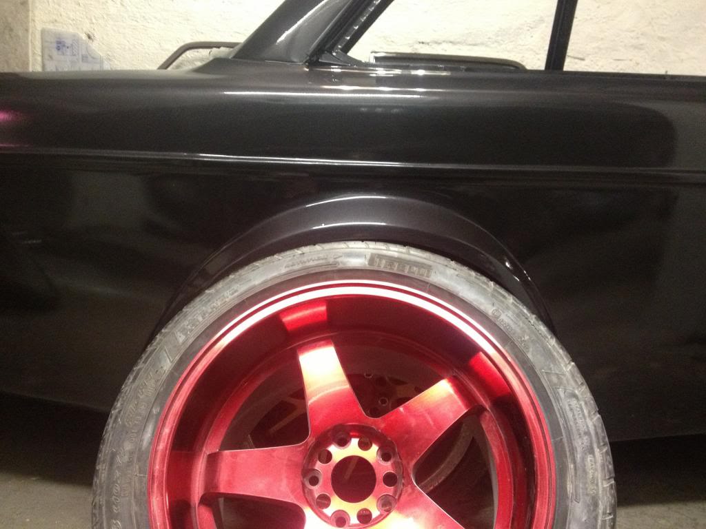

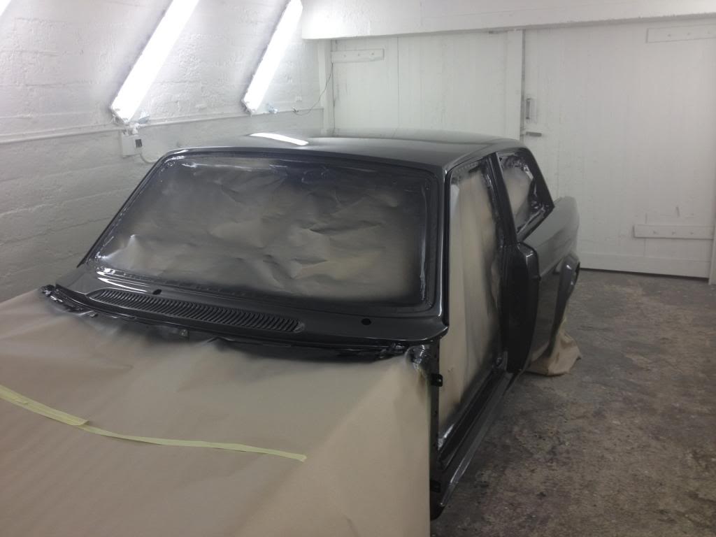

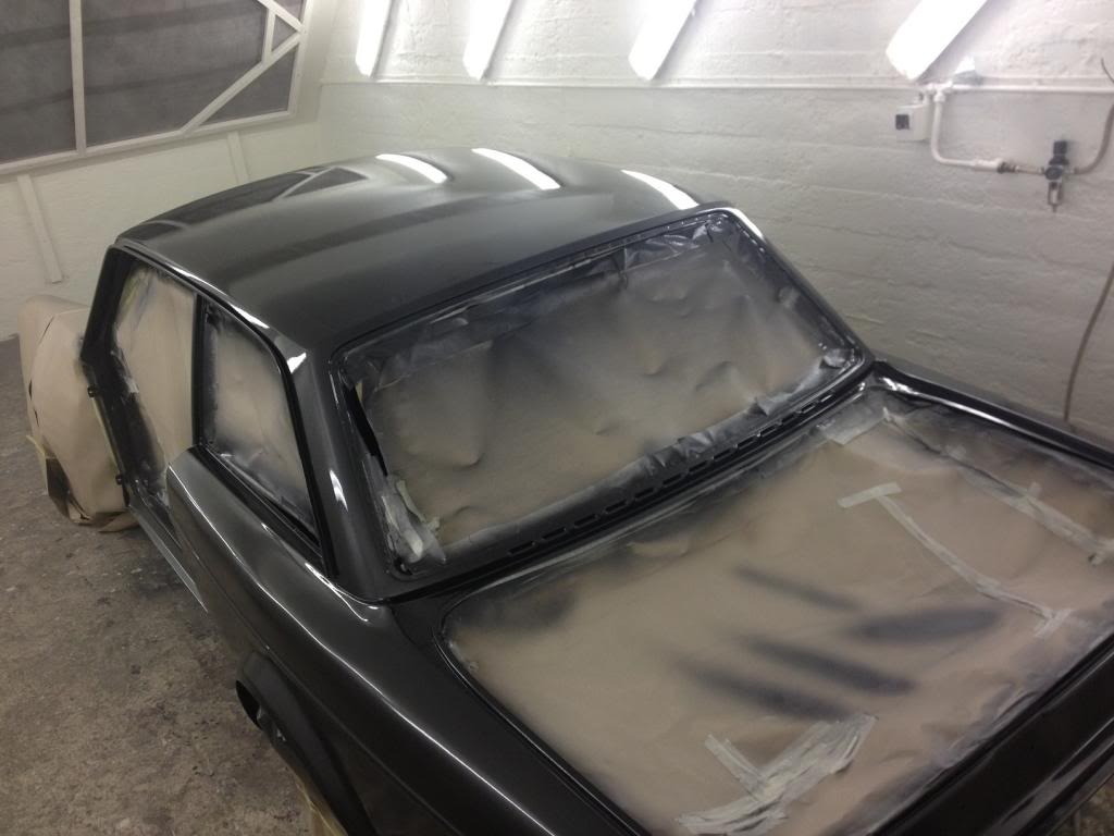

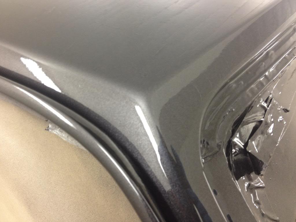

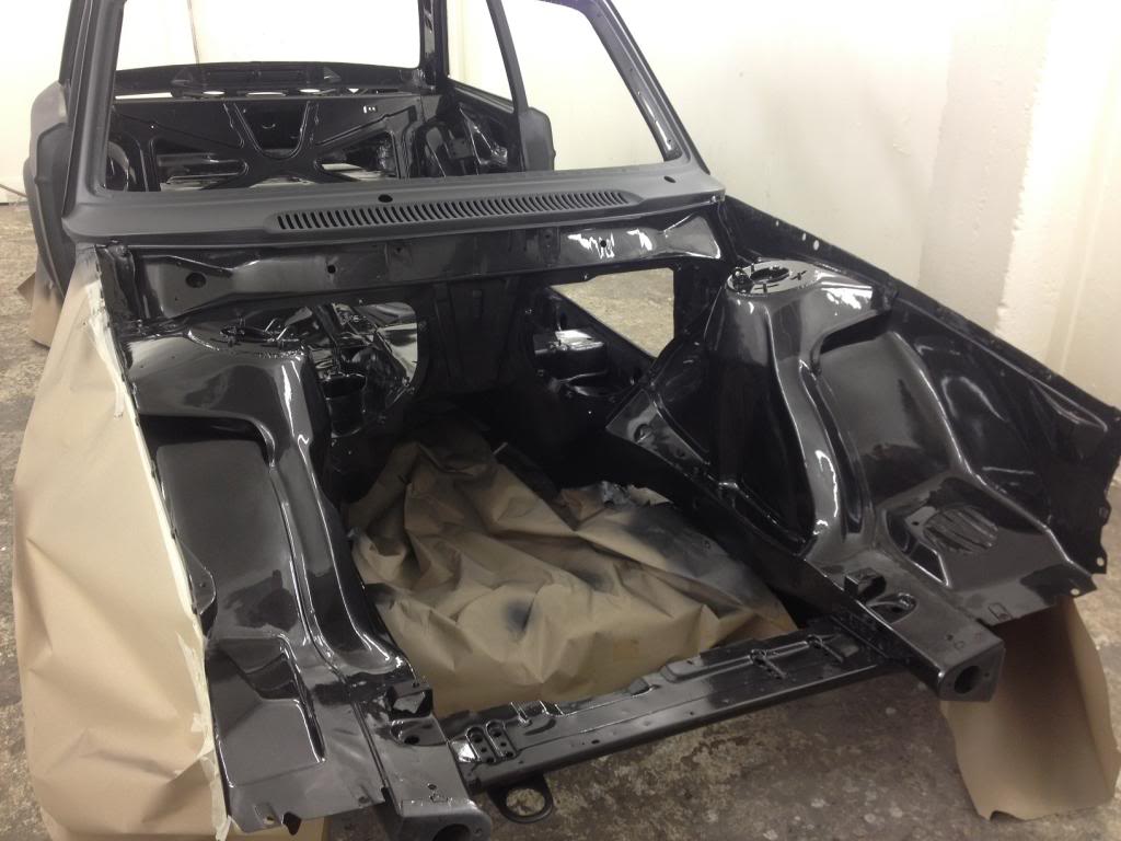

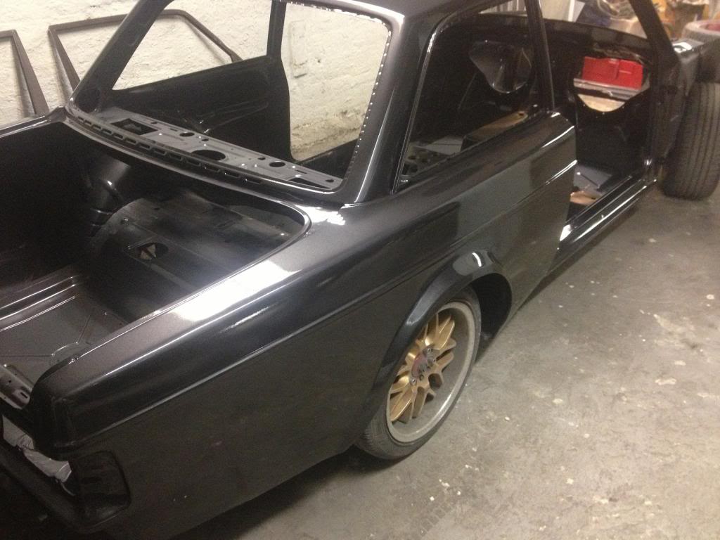

Forøvrig så ble bilen lakkert i går, kommer noen bilder i kveld!
http://forum.vccn.no/img-dump/2013/03/264.jpg
http://forum.vccn.no/img-dump/2013/03/265.jpg
http://forum.vccn.no/img-dump/2013/03/266.jpg
http://forum.vccn.no/img-dump/2013/03/267.jpg
http://forum.vccn.no/img-dump/2013/03/268.jpg
http://forum.vccn.no/img-dump/2013/03/269.jpg
http://forum.vccn.no/img-dump/2013/03/270.jpg
Metalic + perlemor + 2,5 lag klarlakk = :)
http://forum.vccn.no/img-dump/2013/03/271.jpg
grrrr:D
Det blei skam rått! :D
Naice !!!
Det gjorde seg! :D Grattis med lakk på kjerra!
gromt med egenlakkboks :-) fargen på bilen likte jeg veldig godt :-) dette kommer til og bli bra :-)
må si det var jækla bra finish på den lakken med tanke på at den er lakka i heimemekka lakkboks :D:D
Lykke!
Grattis :-) Blir moro å følge med i tråden fremover...
Fantastisk farge. :)
skulle ikke det bli bra da? :P
nå skal det sies at vi la ned ganske mye jobb i den lakkboksen da! det er ganske bra fres i ventilasjonen samt riktige filter på innlufta. blir nok enda bedre når vi får lagt avtrekken ned i gulvet under bilen! vi klarte forøvrig å holde tempen stabil på 22 grader igjennom hele prosessen
og så hjelper det å ha kompiser som er lakkerer å :)
Tøfft! Blei bra med lakk på :D
Ser vanvittig bra ut :D
Du mangler jo motor i bilen..
Ble fantastisk bra dette her, stå på videre :D
Feit farge! Blir helværst!
Sexy farge :D Få den ut i lyset og ta noen nye bilder :p
Einig med resten her, rå farge!!:D
Golf buen gjorde seg kjempe bra no når bilen blei lakkert syns eg:)Blir bra stuk på bilen!
bra fargevalg :) thumb's up! :D
strøkent!! :D

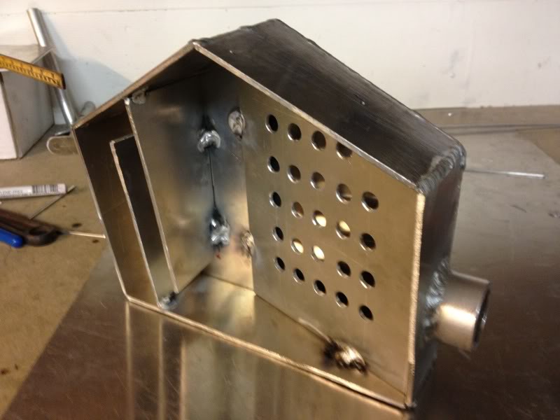

da blir det egenprodusert midtre lyddemper for å få størst mulig kammer (god demping) uten at den stikker nedom gulvet!
da trenger man et par slike:
