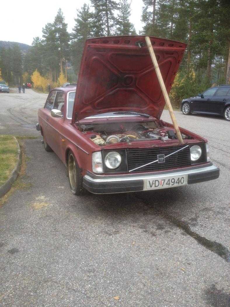

Men bilen har fått kjørt/kokt seg litt igjen på "burning" og streetmeet på Tiur'n Kro i dag. Mye kvass bil og bra stemning!! Bilen fungerer meget godt sett bort fra varmgang og slapp kløtsj :cool: med 1,8 bar spinner det lett med 14"
Her er ett stemingsbilde:
http://forum.vccn.no/img-dump/2015/10/307.jpg

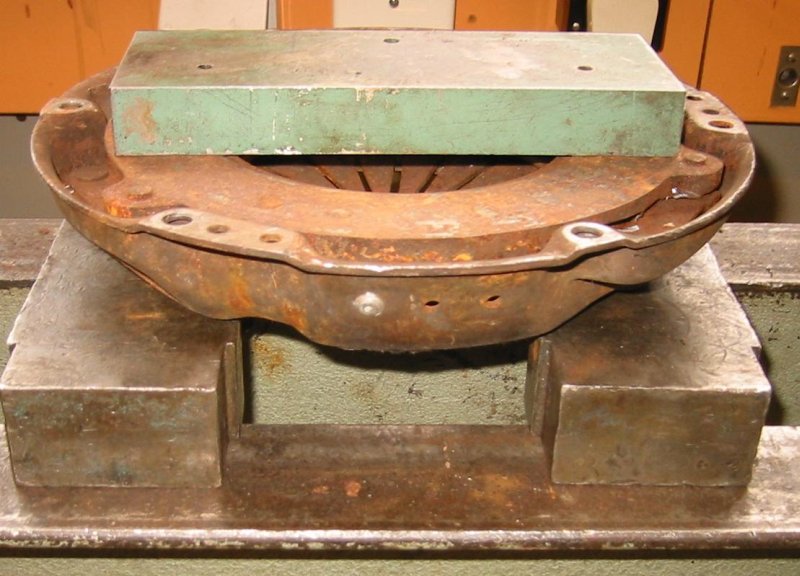

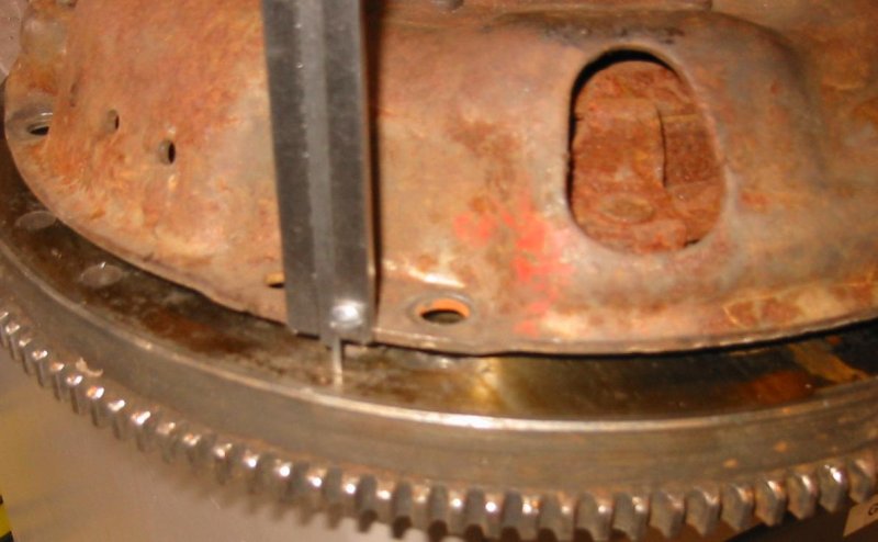

Til orientering er det slik at en trykkplate er sterkest på ett punkt. Puck-lameller er vanligvis tykkere enn de originale organiske lameller som er det trykkplatene er designet til. Trykkplaten må derfor shimmes ut. Hvis du fjerner shimmene så blir trykkplaten svakere. Husk at de fleste trykkplater har en solfjær som fungerer på en annen måte enn en ventilfjær som bare blir hardere jo mer man komprimerer den.
Den rette oppskriften er å legge trykkplaten i en hydrulisk presse og komprimere den samtidig som man leser av hvor hardt man trykker den. Når man har funnet punktet den er sterkest på så noterer man seg dette, sammenligner med tykkelsen på lamellen og tilpasser monteringshøyden med shim.
http://forum.vccn.no/img-dump/2015/10/314.jpg
http://forum.vccn.no/img-dump/2015/10/315.jpg
Blir litt hardt med 6000rpm og banke kløtsj i 4gir :P
Husker ikke hva trykkplata tåler men tror det var 390nm med vanlig lamell, litt mer med sinter. Ikke dumt det du viser der så det må nok prøves. Håper jeg får tatt ut motoren og gjort litt i vinter igjen!

Jeg kjører med TP763 (Volvo) og 6 pucka sinter (BMW)
Har målt alle lamellene jeg har brukt og ingen er tykkere enn organisk lamell fra Volvo.
Kan det være at BMW leverer forskjellige tykkelser?
Samma har jeg på Mercedes og BMW lammelene jeg har hatt, sinter og vanlig
