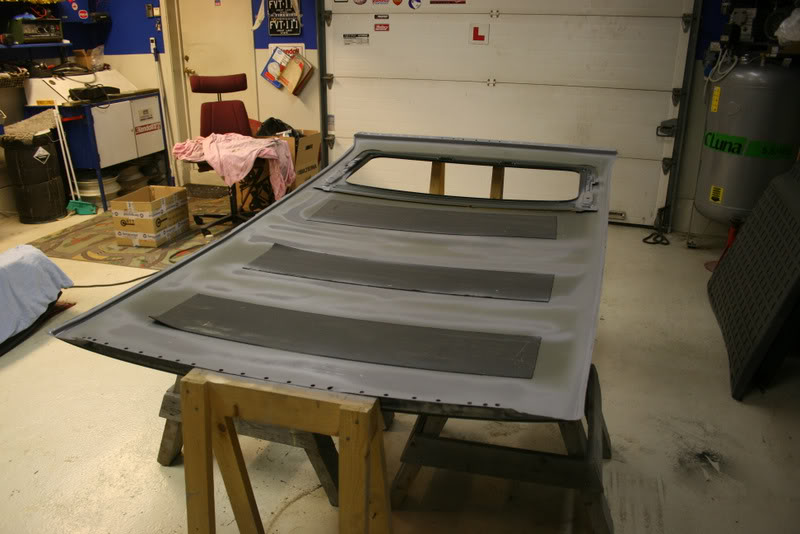

åkei :) tenkte nå mest på luka da :p passer den med di orginale bjelkene?
Den fremste der skal bort, ellers passer alt... festene til bakenden av luken er der, så er plankekjøring ;)
Ja har det i bakhodet.. er ikke akkurat stive og solide sakene den plata :p
Må vel finne en måte og få den helberget opp på :)
Ja har med falser og alt på den nye plata, men egentlig ikke mye det hjelper :rolleyes:

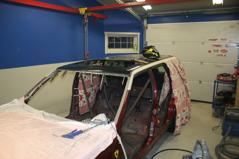

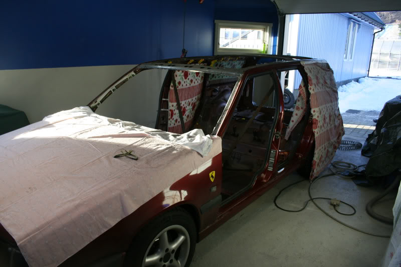

så litt bilder fra gårdagen og dagen idag :)
Slipt ferdig rundt kantene
http://forum.vccn.no/img-dump/2011/03/967.jpg
http://forum.vccn.no/img-dump/2011/03/968.jpg

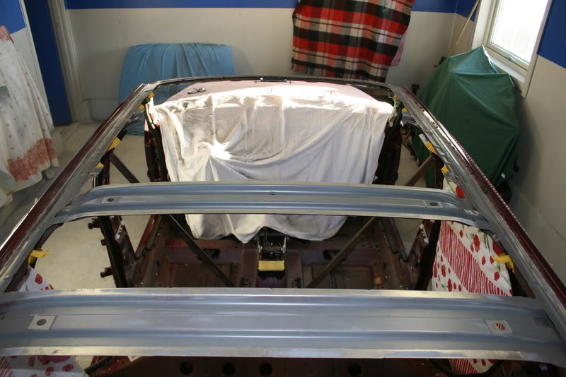

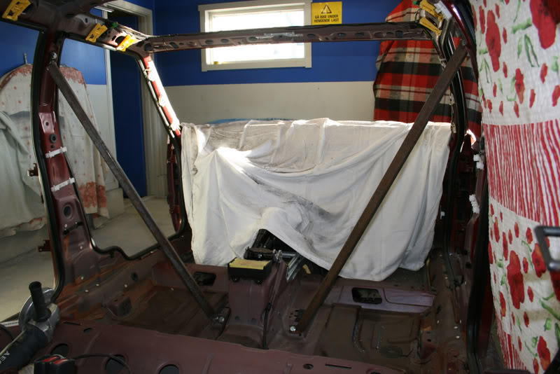

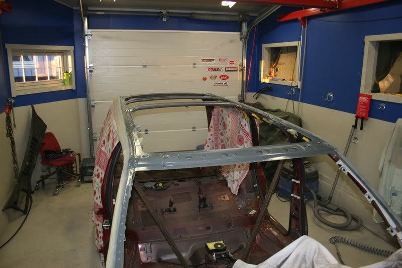

Støttestagene på, for fjerning av bjelken
http://forum.vccn.no/img-dump/2011/03/969.jpg

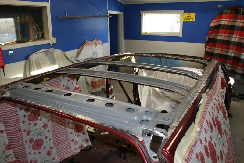

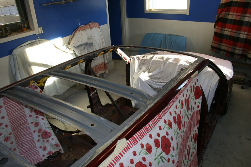

Bjelke fjernet
http://forum.vccn.no/img-dump/2011/03/970.jpg
http://forum.vccn.no/img-dump/2011/03/971.jpg

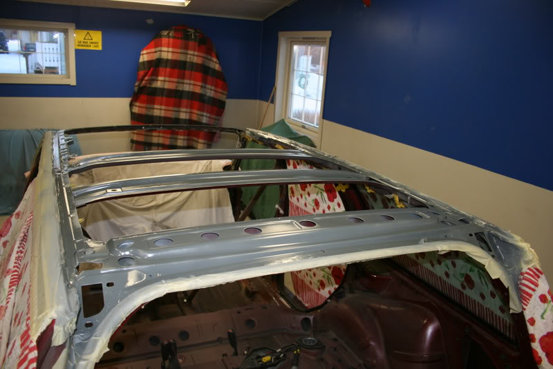

Fått på litt grunning
http://forum.vccn.no/img-dump/2011/03/972.jpg
http://forum.vccn.no/img-dump/2011/03/973.jpg

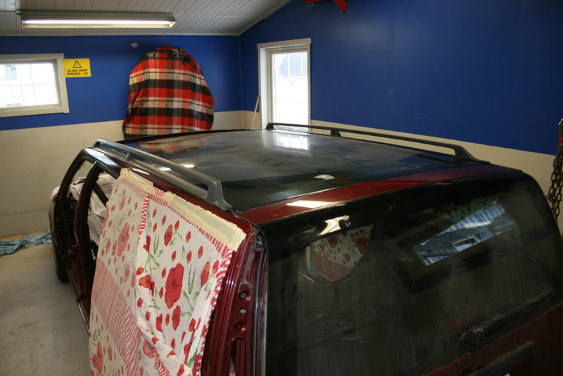

Stemningsbilde :cool:
http://forum.vccn.no/img-dump/2011/03/974.jpg

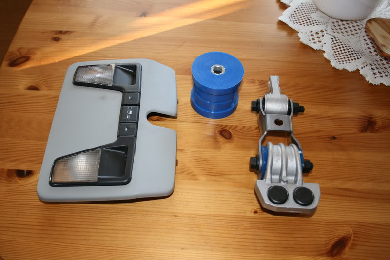

Da fikk jeg foringene/festene mine i posten i dag, hvordan går det med takbytte da? fått begynt med å sette på den nye plata?

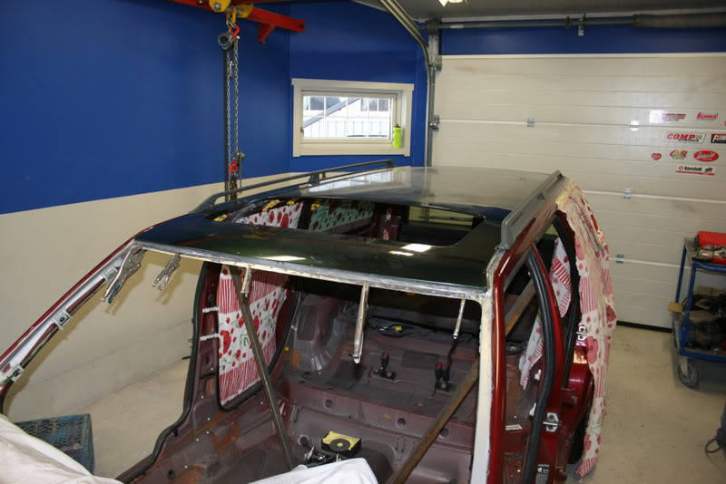

Takplata er lagt på nå, bare litt finjusteringer nå så blir det sveising :)
Godt å se det er TAK i deg! :)
Ja litt TAK må det da være :p
Men litt bilder :)

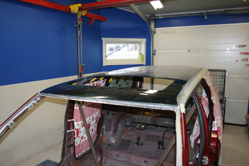

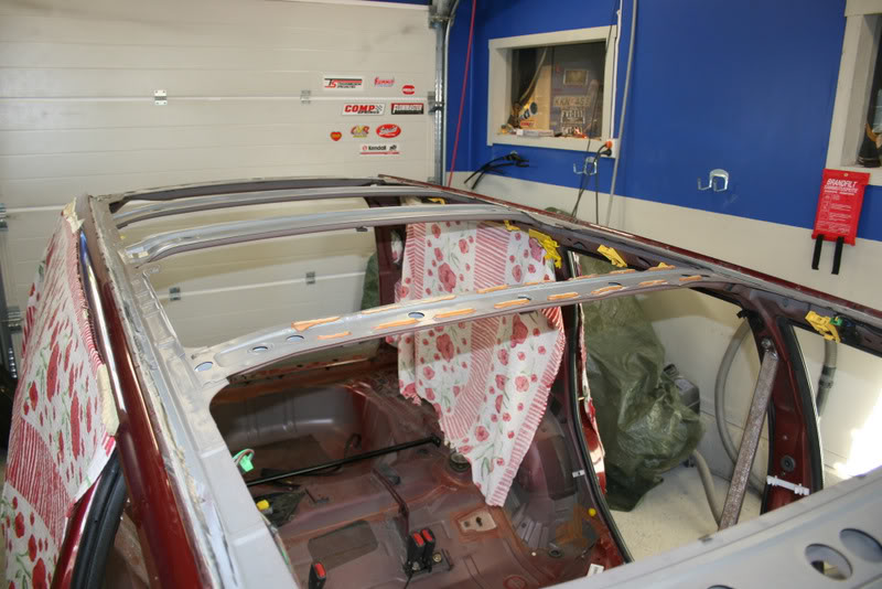

Lagt plata på
http://forum.vccn.no/img-dump/2011/03/1626.jpg
Merkene etter railsene kom godt med i grovjusteringen
http://forum.vccn.no/img-dump/2011/03/1627.jpg
http://forum.vccn.no/img-dump/2011/03/1628.jpg

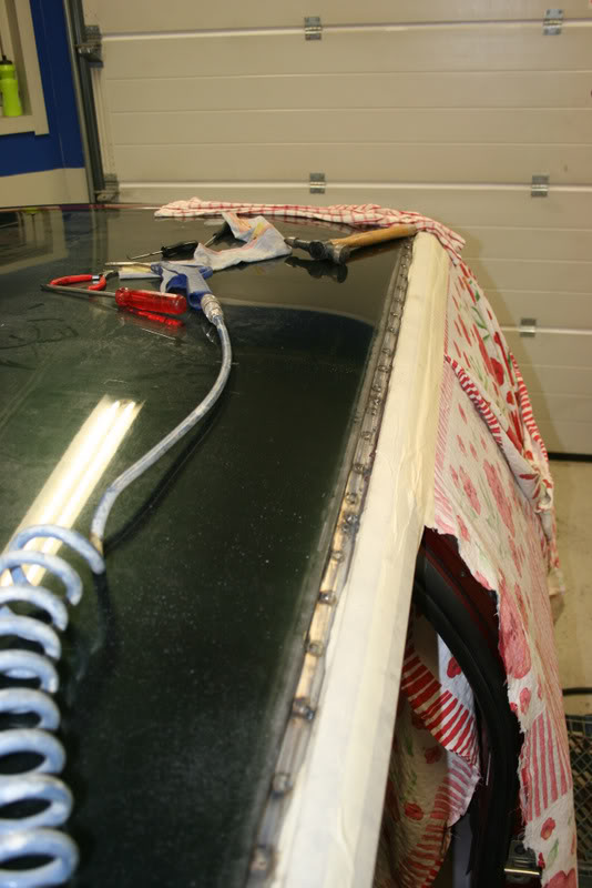

Klart til sveising, etter x antall ganger rundt bilen med skyvelæret :D
http://forum.vccn.no/img-dump/2011/03/1629.jpg
blir flott til slutt tenker jeg... blir spennende å se dette gjort på 242n min om jeg finner tak i god stand :p
Dette ser meget lovende ut, viktig å være nøyaktig nå ja;)
Snart ferdig nå :P
Men du har ikke vurdert nyere rails? De som er tykkere...
ikke mye igjen nå nei :p
Har tykke typen rails.. måtte bare bruke de gamle til og sentrere plata etter "gnisse merkene" siden listene på nye typen er mye smalere ;)

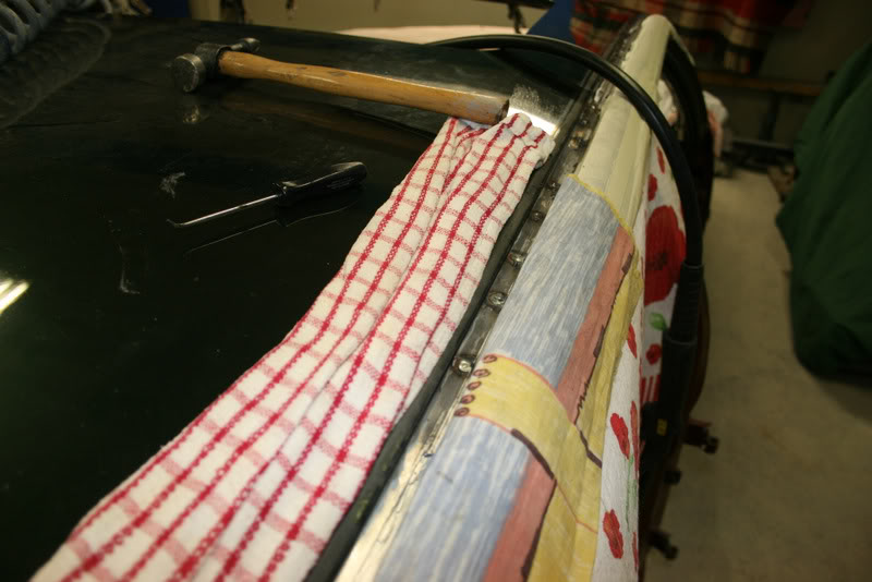

Er nå ferdig og sveise på sidene :)
Bare forran, bak og litt på rammen til luken (under takplata) igjen :cool:
http://forum.vccn.no/img-dump/2011/03/1655.jpg
http://forum.vccn.no/img-dump/2011/03/1656.jpg
http://forum.vccn.no/img-dump/2011/03/1657.jpg
Brukte du noe fludium imellom eller er det bare å legge stål mot stål når en punktsveiser sånn?
