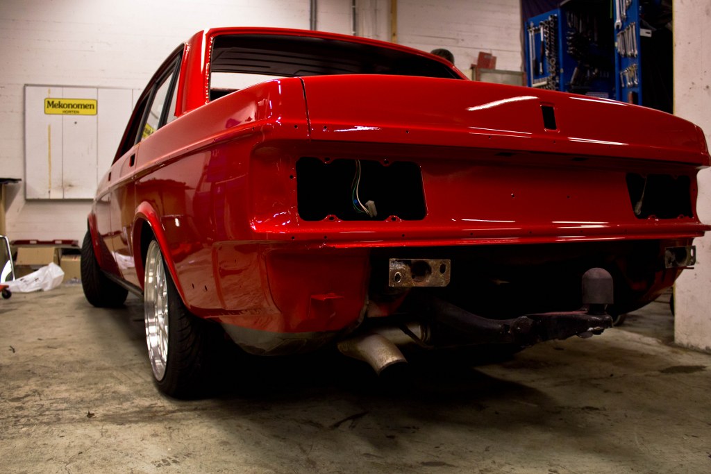

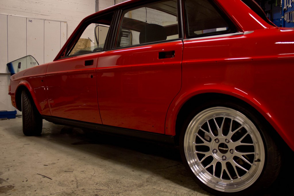

Her kommer det en oppdatering fra gårsdagens økt.
Har bestemt meg for å ta interiøret etter det meste av eksteriøret er montert så det ikke blir for mye prosjekter på en gang. Fikk montert en god del deler som ikke er tettsittende mot lakken, hjulene ble skiftet og innerskjermer foran ble montert. Fikk også montert skrapelistene på dørene, kanallist på venstre side (mangler noen klips til andre siden), hovedlamper, grill, klipps til list over frontfanger og horn. Div deler ble vasket med Surfex 1:5 etter behov.
Skiftet bakre pakkning på takluke. Fjernet gammelt lim med dekorfjerner på drill. Har også skiftet noen av klippsene i midjelistene. Dette er litt jobb pga de gammle klipsene må skjæres ut.
Tok ingen biler samtidig som jeg jobbet, men det ble noen etterbilder.

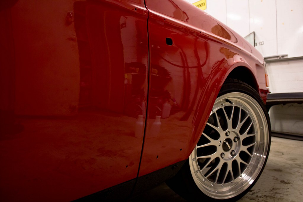

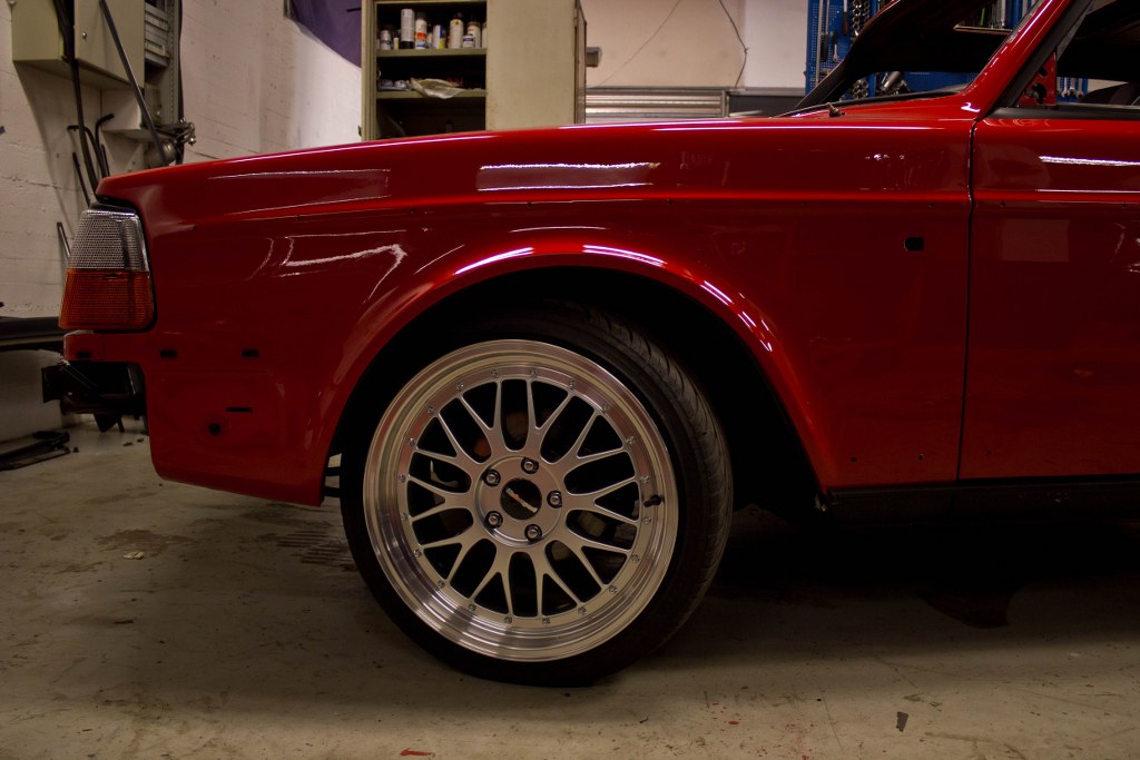

Hjulene er montert:
http://forum.vccn.no/img-dump/2013/05/32.jpg
http://forum.vccn.no/img-dump/2013/05/33.jpg
http://forum.vccn.no/img-dump/2013/05/34.jpg
http://forum.vccn.no/img-dump/2013/05/35.jpg
http://forum.vccn.no/img-dump/2013/05/36.jpg

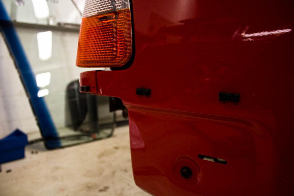

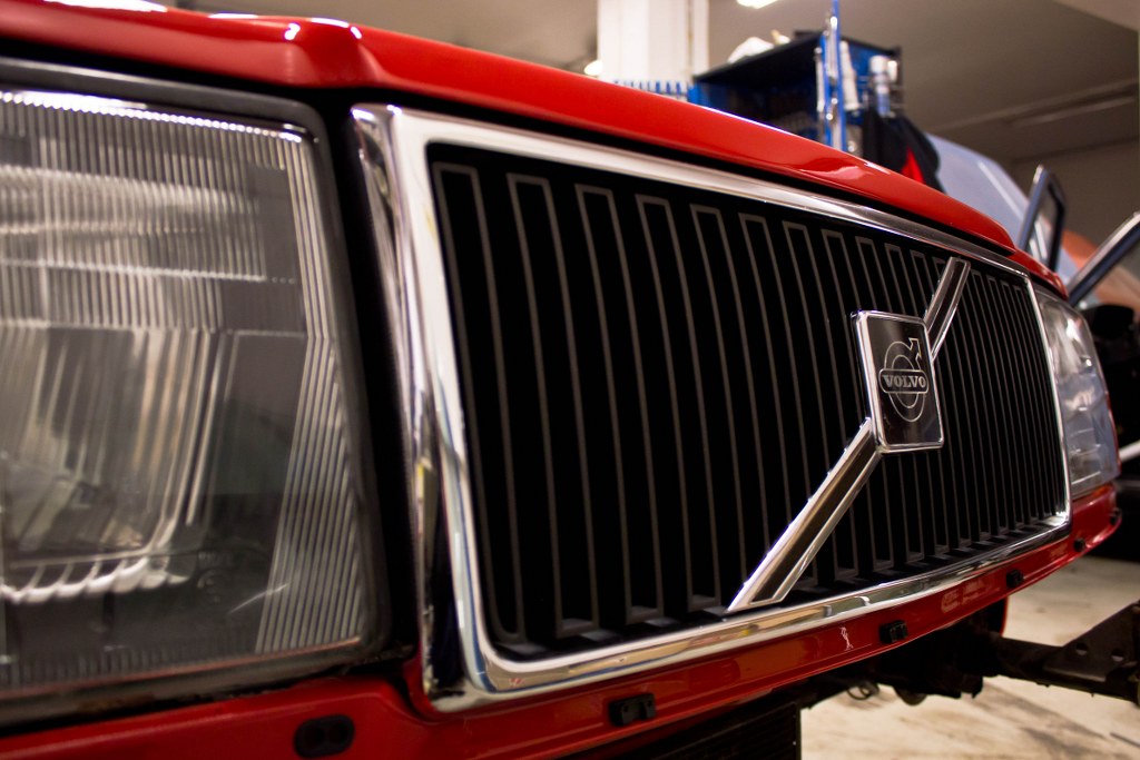

Hovedlamper, grill og klips i front er montert.
http://forum.vccn.no/img-dump/2013/05/37.jpg
http://forum.vccn.no/img-dump/2013/05/38.jpg
http://forum.vccn.no/img-dump/2013/05/39.jpg
http://forum.vccn.no/img-dump/2013/05/40.jpg

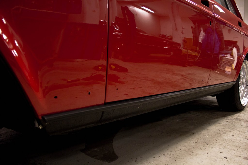

Skrapelister.
http://forum.vccn.no/img-dump/2013/05/42.jpg

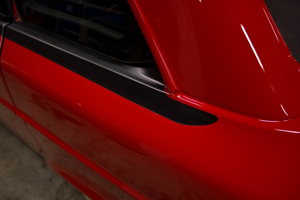

Tok også et bilde av hvor fint de har klart å lakke enden av stripen. Veldig imponert over dette, men jeg lurer på om den egentlig har blitt litt for lang.

Når jeg holdt på med kanallisten fant jeg ut at bodyskydden som har blitt lagt på ikke tåler noenting. Det skal ingenting til før det svarte forsvinner og blir hvite prikker, så her tror jeg det må gjøres noe.

Hmm, kanalene ordner vi altså:-) har ikke vært borti at det har skjedd før, men si ifra når du har montert ferdig bilen så fixer vi de kanalene:-) ikke no problem! Beklager dette.

Forresten, hvordan var egentlig "86-listene" festet, og skal du feste dem på samme måten igjen?
Dette blir strøkent =)
Også nyskjerrig på festinga av 86plast... :)
Det sitter vel i det hullet på hver side, samt dobbelsidig teip originalt hvis jeg ikke tar helt feil :)
De er festet slik som Daniel sier.
Var det jeg mente å huske. Hadde de av på den ene 240en min for lakking for en 4 år siden. Det er en dum patent sånnsett, da teipen slipper enkelte steder så listen får en "bølge". Er vel stort sett fordi det er rust under. Spesielt i hjørner.
Ser så utrolig flott ut :D Lekkert
Selv har jeg aldri hatt problemer med å feste disse listene med dobbelsidig tape. Ikke engang på døren som hadde en stor bulk. Nå er det riktignok ikke noe rust på bilen min da (sikter til det Daniel sier over her).
