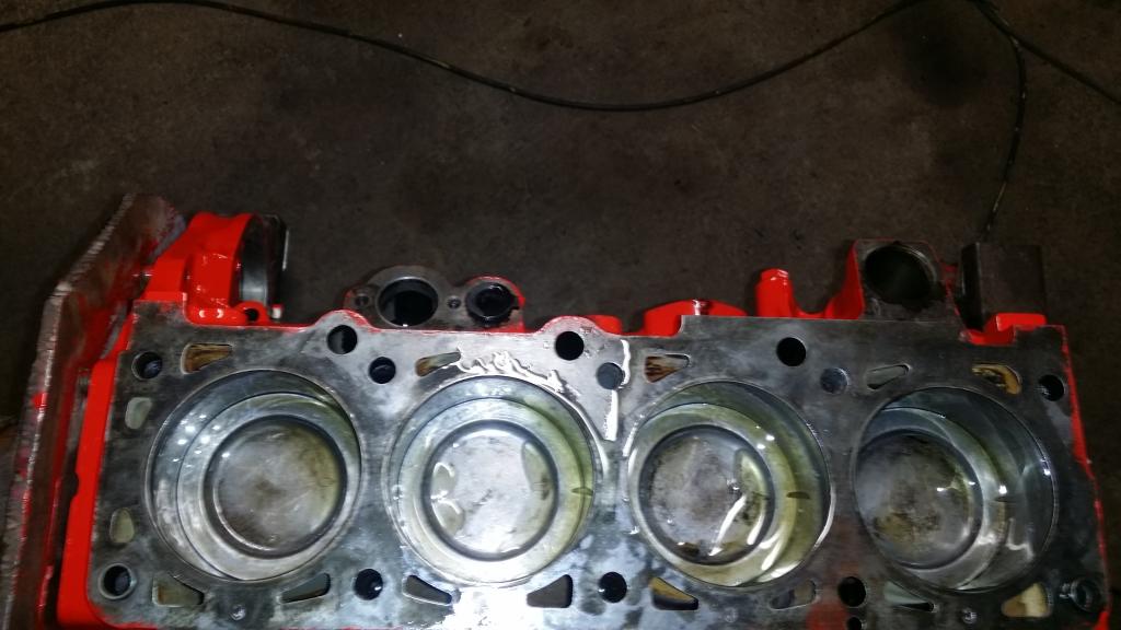

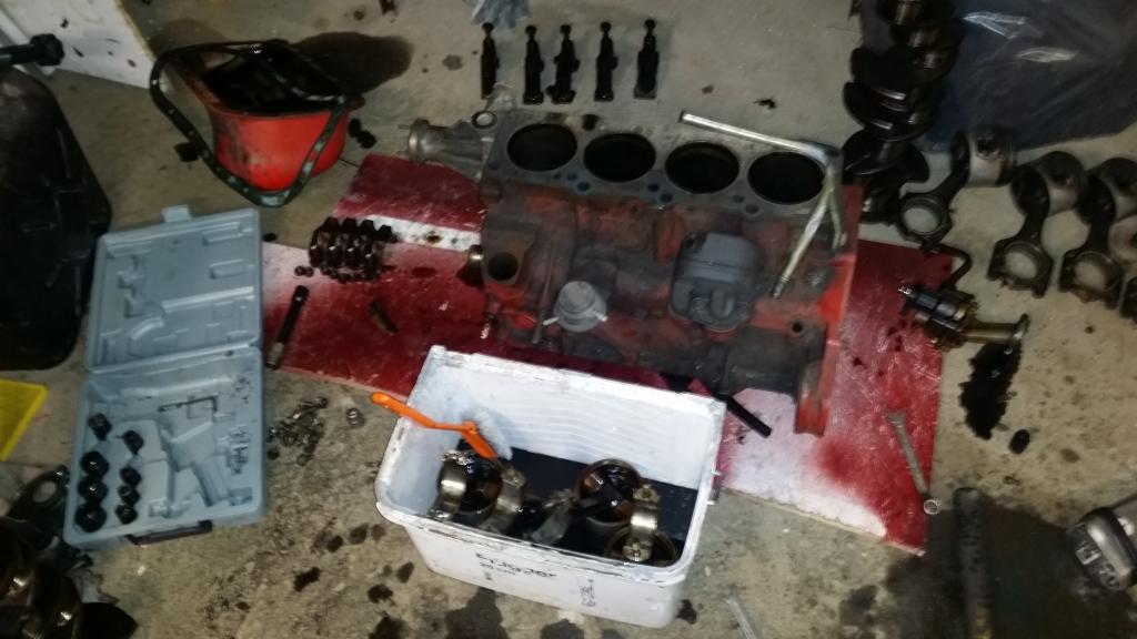

Skjer lite om dagen. Mye jobb og bruksbilen (typiske unnskyldninga) Men har demontert den orginale b21 motoren. Planen er å sette i B21et stempler og total renovering av denne :) Så får jeg ordne ei topp med A-kam.
Føler at denne motoren kan bli mer holdbar, Orginale honeriper og omtrent ingen slitekant. Kommet noe gravrust øverst i sylinder 4, men velger å overse det, bare hone litt. Blir fortsatt AT, Ikke injection.

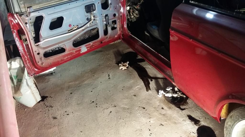

Tenker det er dumt å la innvendig i kanaler og dører være ubeskyttet, så jeg lagde en blanding av Linolje, brukt 10w40 (fra bensinbil), understellsmasse og litt bensin.
Fikk spyla godt inn i kanaler og dører, så regner med at det skal være beskyttet for det lille vannet den skal få kjøre i (når den dag kommer)

Edit: Ordna Photobucket først som sist. Her kommer siste bildet av at det renner ut gugge av kanaler å dører. :)
[IMG]http://i1164.photobucket.com/albums/...2-15200954.jpg

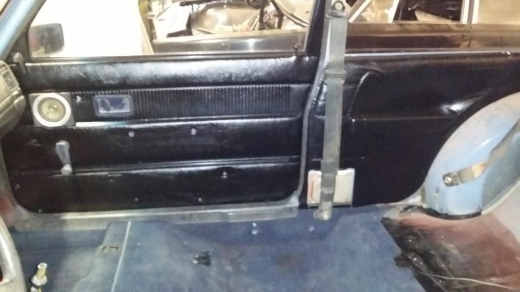

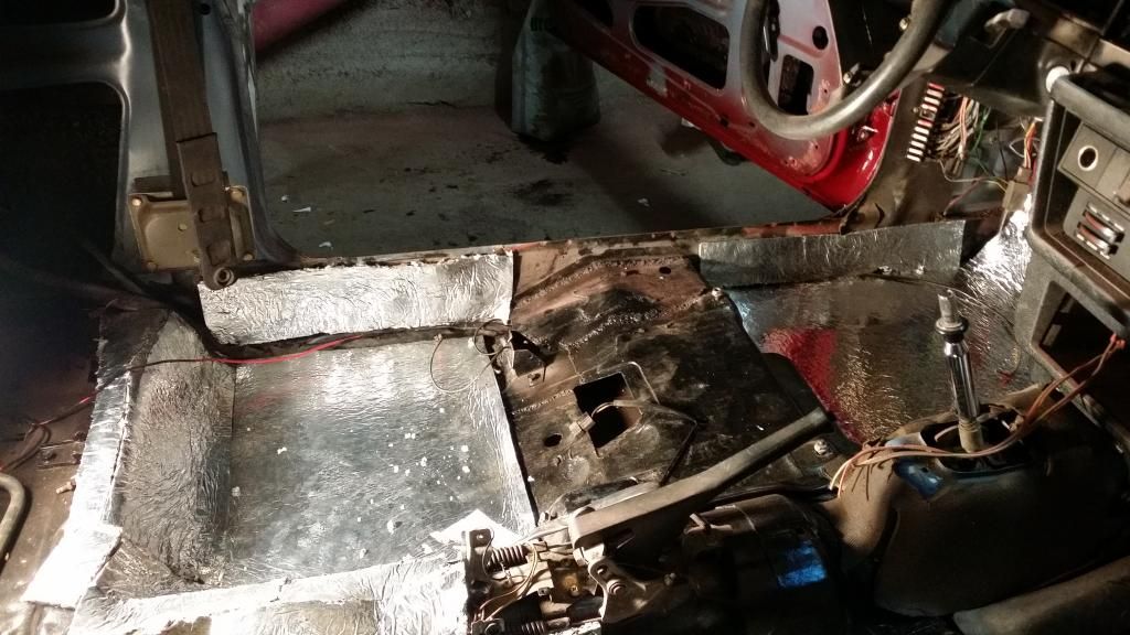

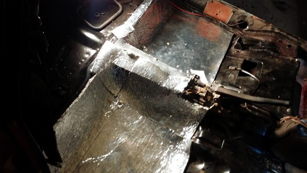

Update. Billder sier vel sitt :)

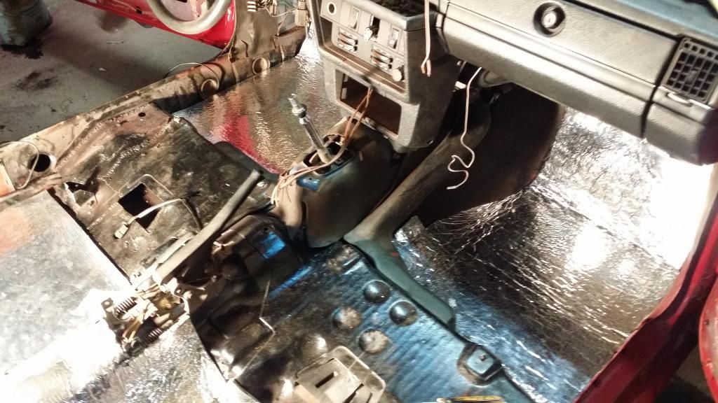

Prøver å få best mulig lydisolasjon.
[IMG]http://i1164.photobucket.com/albums/...2-20181949.jpg[/IMG]
[IMG]http://i1164.photobucket.com/albums/...2-20181954.jpg[/IMG]
[IMG]http://i1164.photobucket.com/albums/...20184153-1.jpg[/IMG]
[IMG]http://i1164.photobucket.com/albums/...2-20185852.jpg[/IMG]
[IMG]http://i1164.photobucket.com/albums/...2-20185904.jpg[/IMG]
[IMG]http://i1164.photobucket.com/albums/...2-20222136.jpg[/IMG]
[IMG]http://i1164.photobucket.com/albums/...2-20222144.jpg[/IMG]

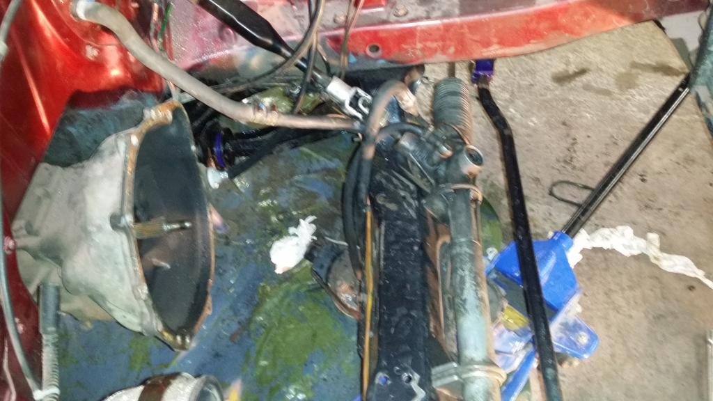

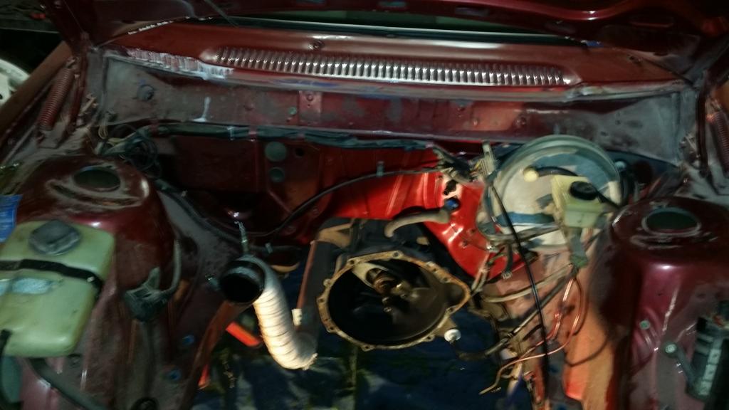

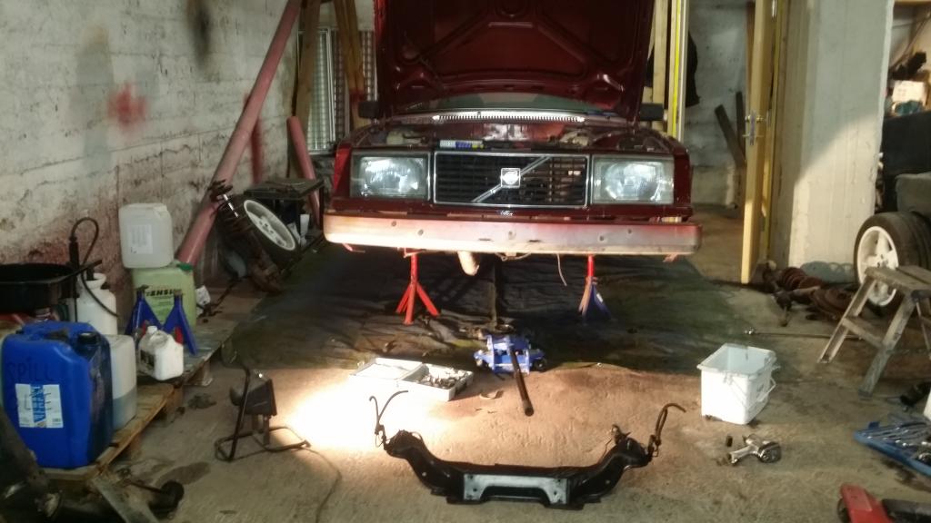

Forstilling klar til operasjon :)
[IMG]http://i1164.photobucket.com/albums/...2-22121902.jpg[/IMG]

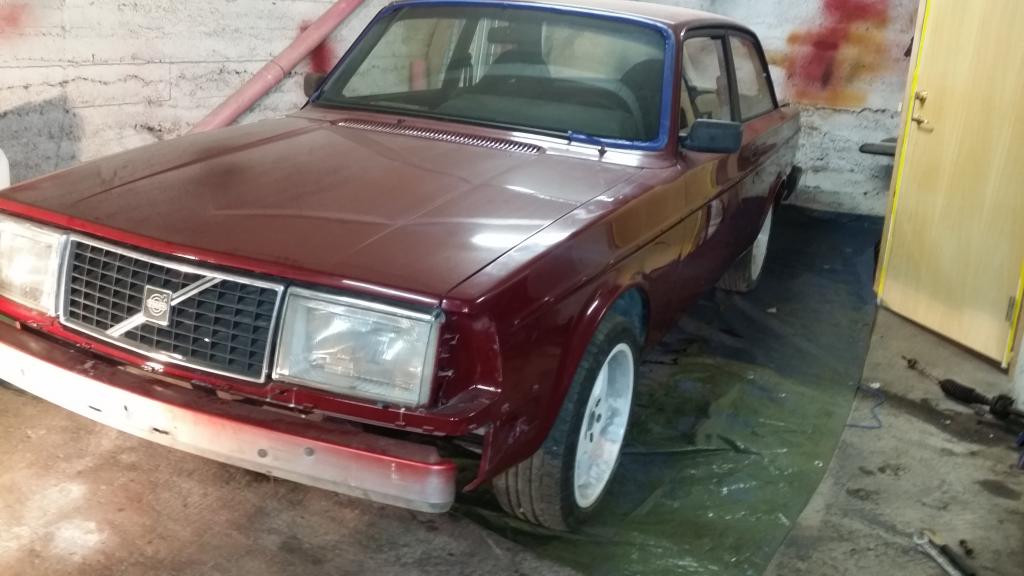

Ut i sola en tur :)
http://forum.vccn.no/img-dump/2014/12/593.jpg
http://forum.vccn.no/img-dump/2014/12/594.jpg

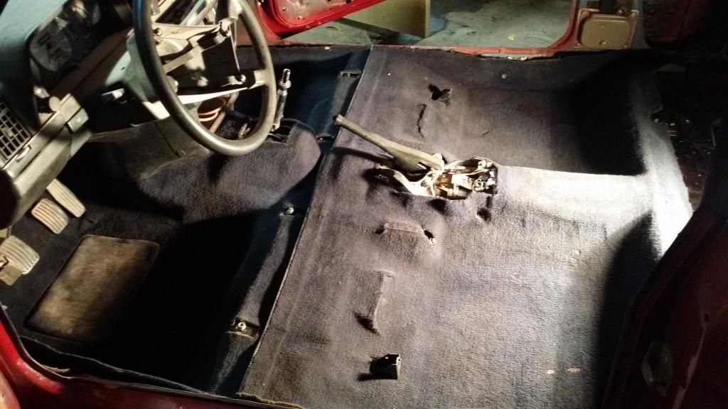

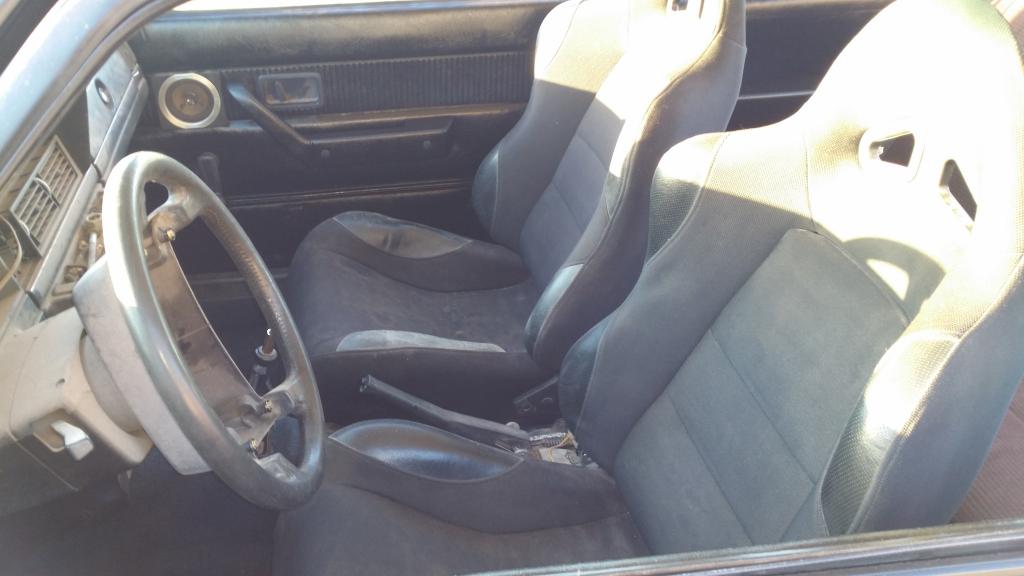

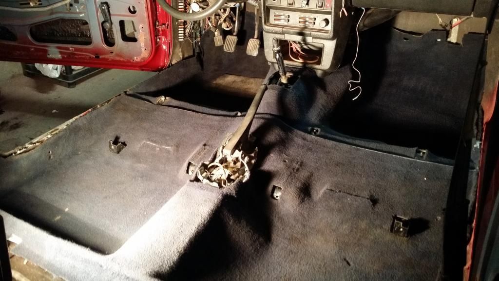

Satt inn seter osv :) Ikke ferdig innvendig såklart.
http://forum.vccn.no/img-dump/2014/12/595.jpg
Den ser bra ut ute i det fri!

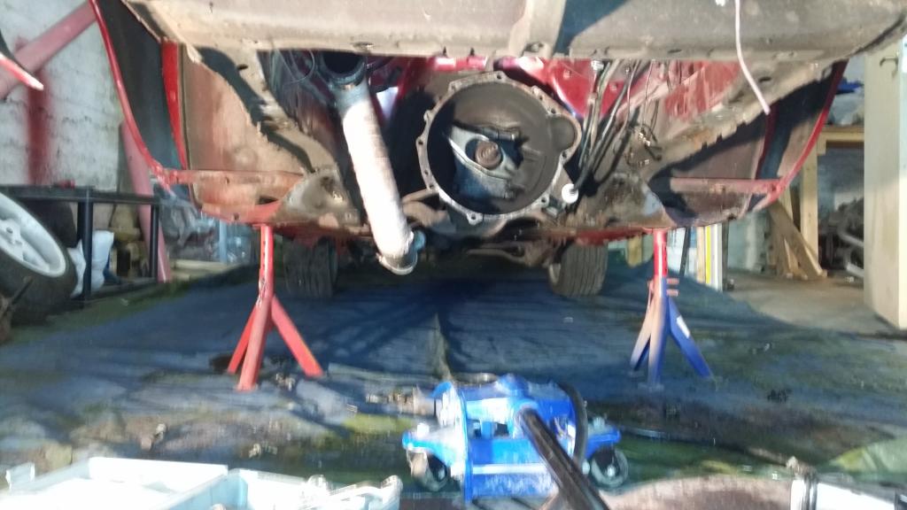

Mangler en stk 530 topp og A-kam, før nye motoren er klar til tilpasning i forhold til oljerør osv. (Gikk litt fort sist gang det..)

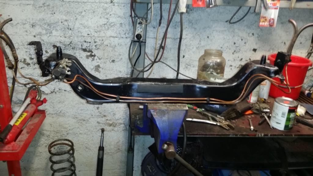

Rengjort travers og lagt på litt gugge der det trengtes. f.eks i festene.
http://forum.vccn.no/img-dump/2014/12/649.jpg

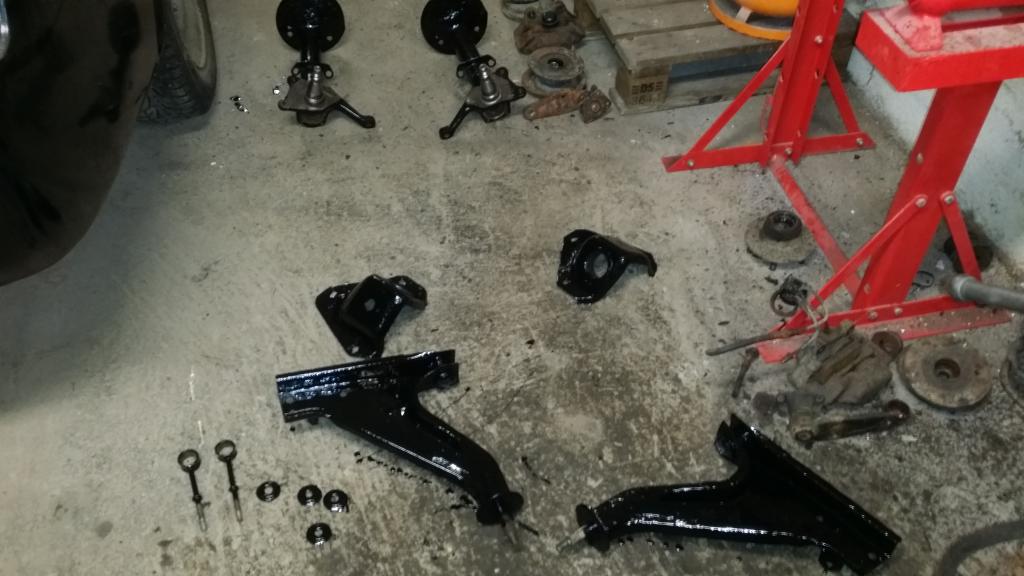

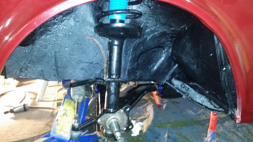

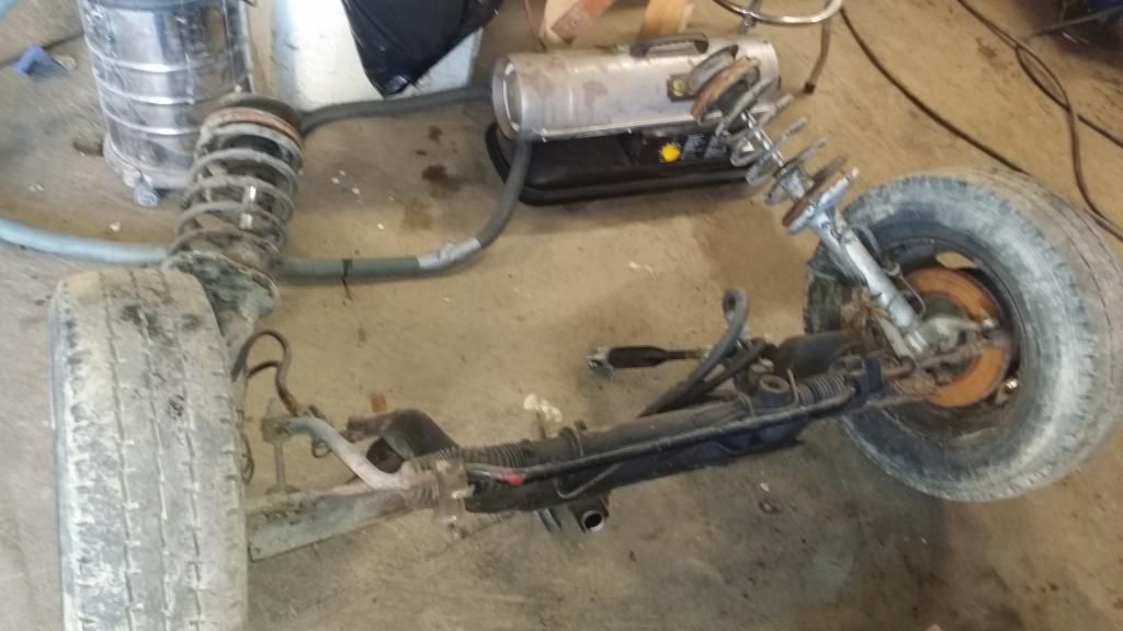

Fjerna foringer (2stk brent ut), Slipa litt, retta opp kyllingbein og malt litt med 150 sort bengalakk :)
http://forum.vccn.no/img-dump/2014/12/650.jpg

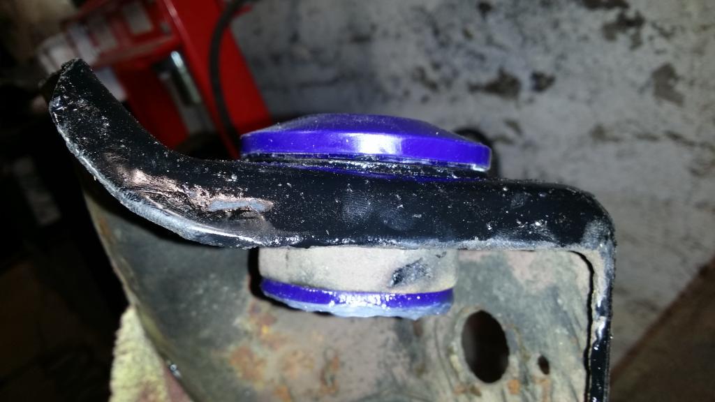

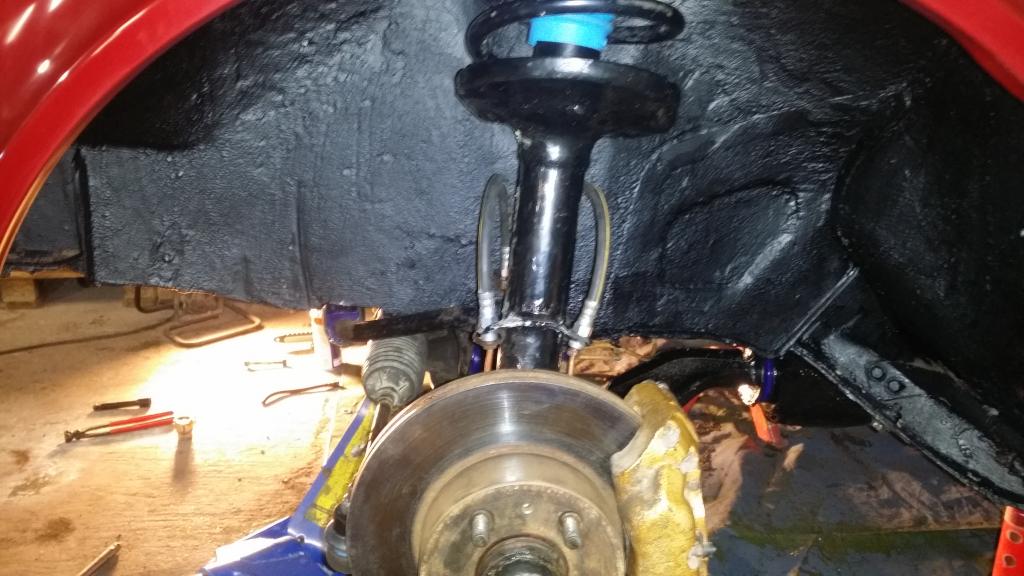

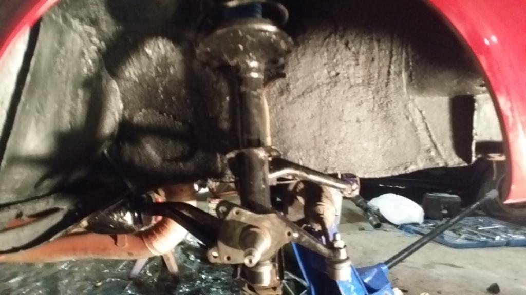

satt i nye foringer. brukt godt med fett, så det bør vare :)
http://forum.vccn.no/img-dump/2014/12/702.jpg
Alt er egentlig nytt utenom hjullager og indre styrestag.
http://forum.vccn.no/img-dump/2014/12/703.jpg
http://forum.vccn.no/img-dump/2014/12/704.jpg
http://forum.vccn.no/img-dump/2014/12/705.jpg
Brukte fjører jeg hadde liggende, så satser på at det er samme nr. men skal sjekke opp dette.

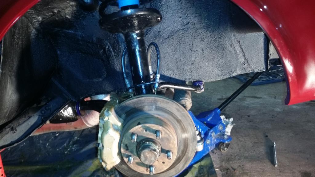

Update.
Forstilling ferdig montert. mangler bare en solid 4hjuls måling.

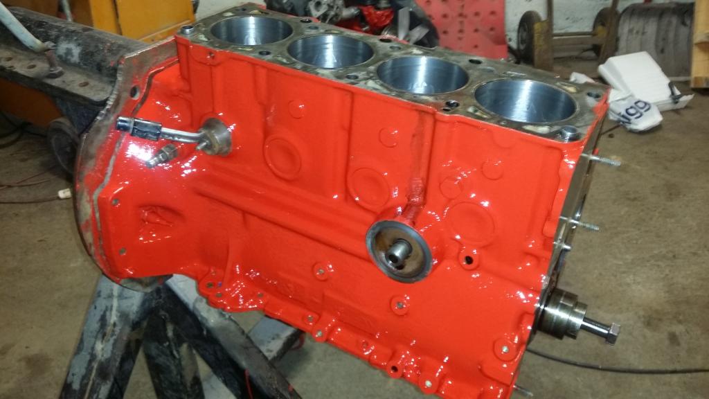

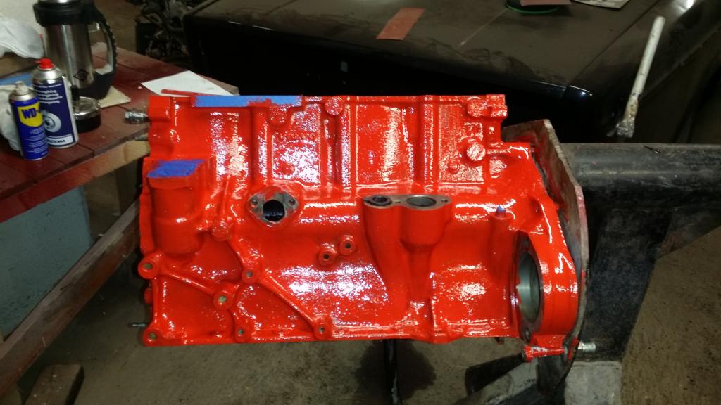

Første strøk på b21A blokka.
http://forum.vccn.no/img-dump/2014/12/728.jpg

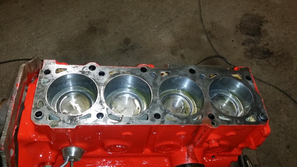

Har vasket og montert litt i dag. det være seg nye oppsmurte lagerskåler på veiv og råder og nye stempelringer.
Ingenting er strammet med moment enda, kun for hånd. Blokka er også ferdigmalt. Mangler 530 topp og å modifisere bunnpnne å slikt. Er det noen ulempe og bruke 405topp eller er den identisk?

Prøv ikke å si at jeg bruker for lite olje til montering :)
du bruker for lite olje til montering...
næ, ser bra ut så følger med :)
