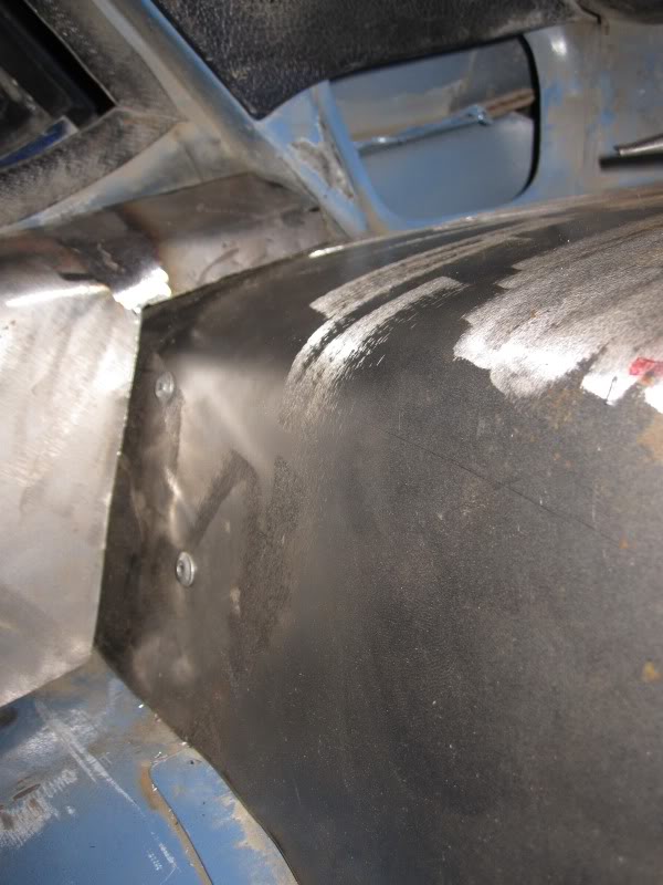

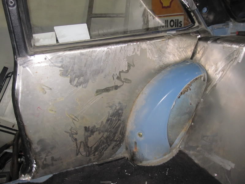

ble en snartur i garasjen i kveld og, tilpassa høyre sideplate. usikker på om jeg gidder å fylle det lille gapet som er der, blir litt jobb for en bil som er langt ifra egna som show bil :p
venstre dørside er også snart klart, mangler tilpassing mot c stolpe samt sveise inn plate på ei lita glippe..

noen få bilder har jeg også..
http://forum.vccn.no/img-dump/2011/06/1093.jpg
http://forum.vccn.no/img-dump/2011/06/1094.jpg
glippa..
http://forum.vccn.no/img-dump/2011/06/1095.jpg
pasning mot dørken.

tilpassa sideplata på venstre sia mot c stolpe samt dør i kveld, og fant ut at jeg ikke gidder å fylle de små glippene mellom brannvegg og plater fordi platene ikke er identiske heller :p ser kanskje dumt ut, men bedre enn å ikke ha plater der...

lurer på om jeg skal prøve å rette en bulk på brannveggen,drite i glippa mellom sidepanel og brannvegg så lakkere alt sort baki :p

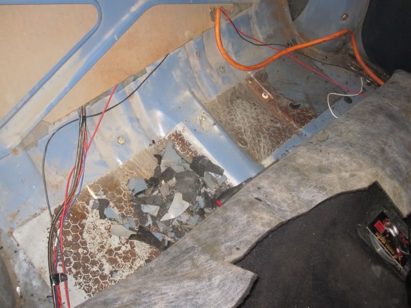

Så blir det fjerning av asfalt matte på hjulhusa så lakkering baki der :)

Det blir bra:) Få tak i litt Tørr-is eller kjølespray. ha det på asfaltplatene så det blir grisekaldt, også gir du det et rapp med hammer'n;)

Kjølespray har jeg liggende tror jeg, får sjekke på jobb i morgen :)
Ja, ca det hehe :)
prøv det du. jeg brukte det på 42'n min. det ble så mye styr å varme opp og skrape. og det holdt på å ta fyr i en bil for meg en gang, og etter det så har jeg blitt litt forsiktig med varme.:)
