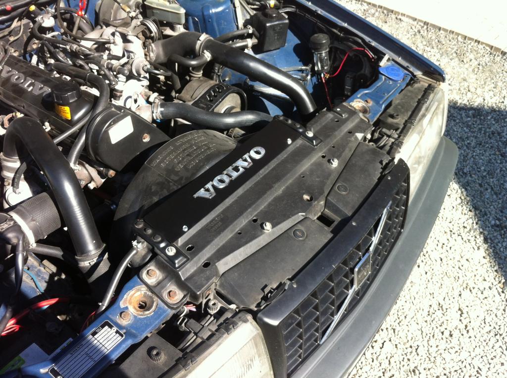

Laga til ei aluminiumsplate for å få bedre luftstrøm gjennom radiatoren :)
http://forum.vccn.no/img-dump/2014/06/501.jpg

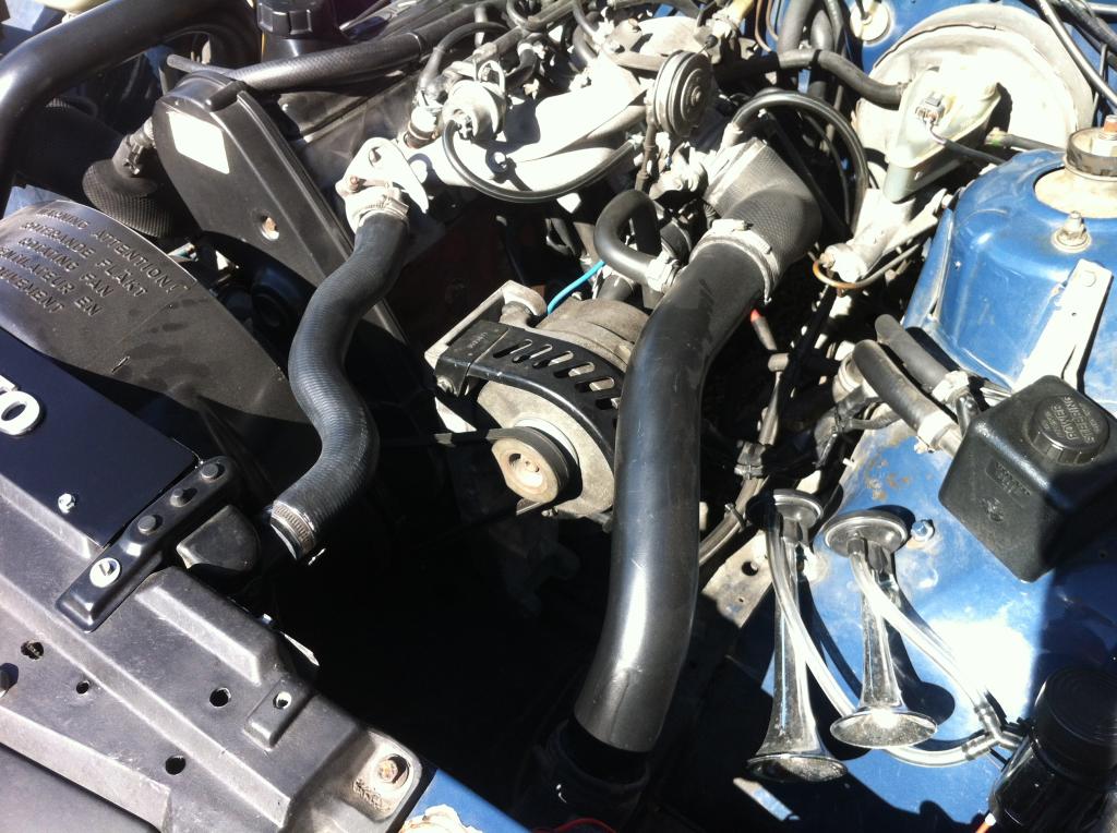

Monterte og denna beskyttelsen over dynamohjulet ;)

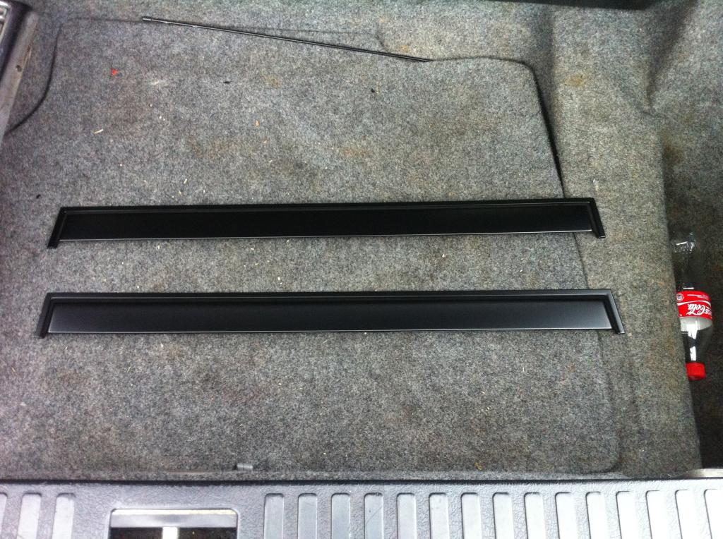

Nylakkerte vindavvisere bak :)
http://forum.vccn.no/img-dump/2014/06/543.jpg
Vil du ikkje ha dei litt halvveis gjennomsiktige då? Dei framme er jaffall greit å kunna sjå litt gjennom for dei sperrar ein del for sikten.
Mine er nesten ugjennomsiktige og det går men i skarpe svingar må eg gjerne bøya meg litt fram for å sjå om det er nåke bak A-stolpen på venstre sida, det slapp eg før men når det er vindavvisar der i tillegg kan det skjula seg mykje bakom dar, det hjelper litt at det går an å sjå billys gjennom mine i mørket då.
Må vel det :p

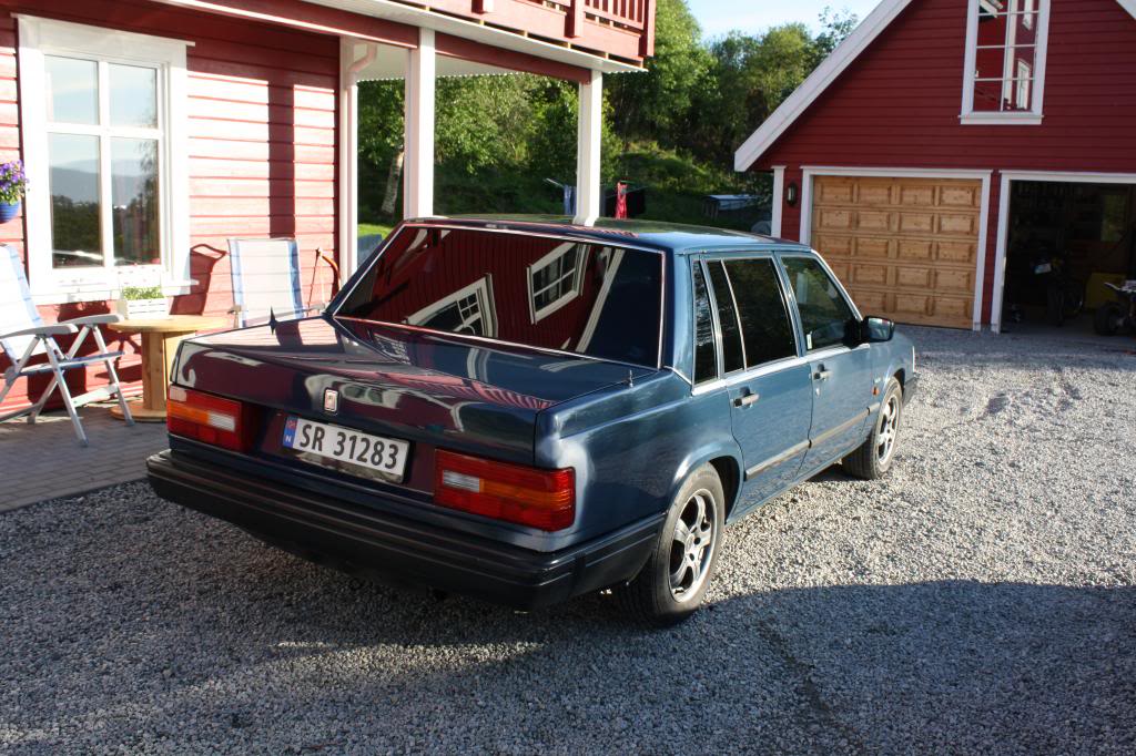

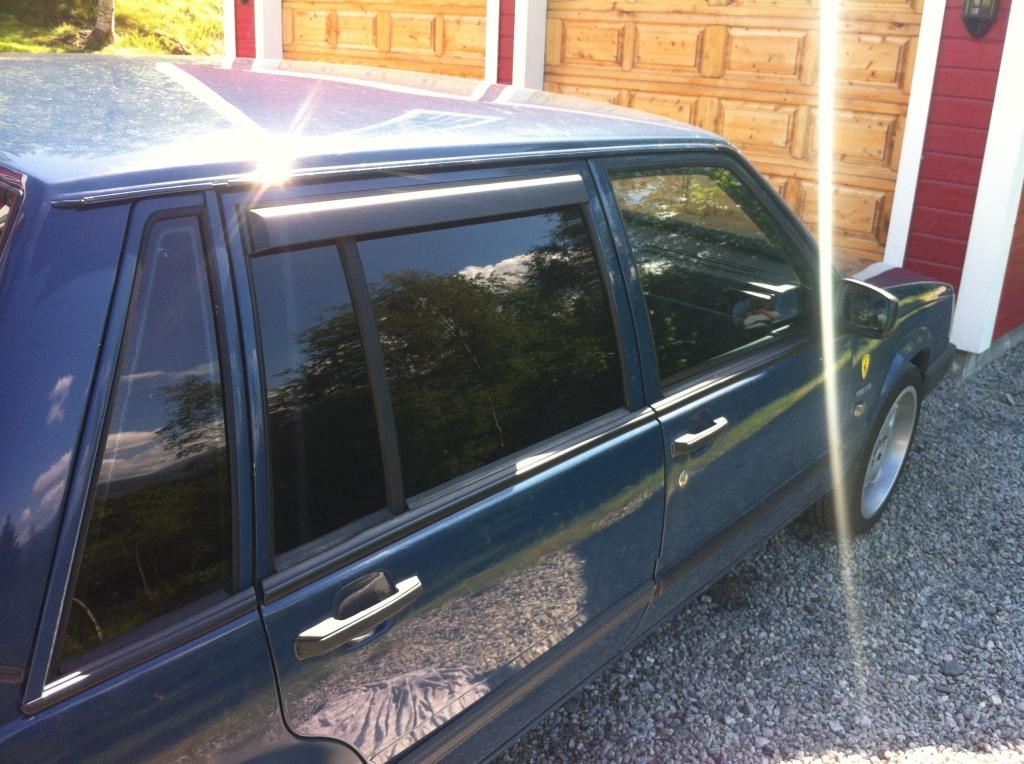

Vindavvisere bak montert ;)
http://forum.vccn.no/img-dump/2014/06/568.jpg
http://forum.vccn.no/img-dump/2014/06/569.jpg
Må få lakkert vindavvisarane framme så snart som mogleg :)
Lakkert og montert den eine vindavviseren framme, den andre er på veg :)

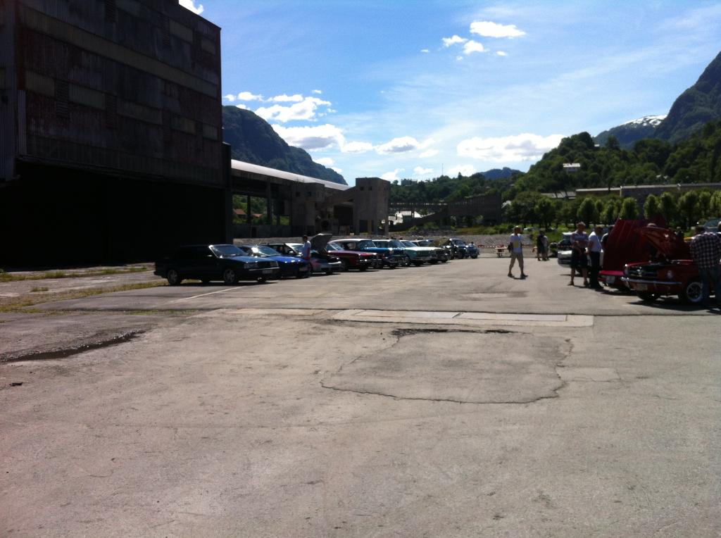

Var på kjøretur til Odda der det var vårmønstring, enda opp med å stille ut :)

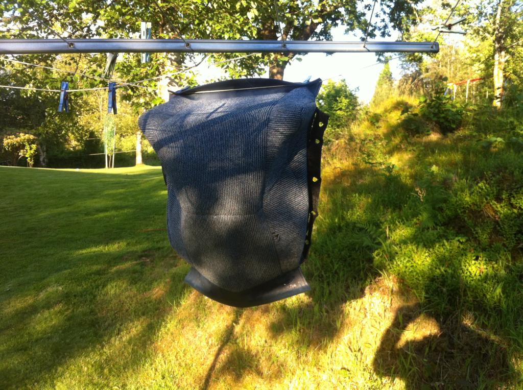

Kjørte litt på folk i går, hadde med meg ein passasjer som sikkert hadde vore i grøfta og rulla seg. Kom iallefall nåke drit i setet som lukta vondt så eg tok av trekket og putta det i vaskemaskinen. Blei som nytt :)
http://forum.vccn.no/img-dump/2014/06/790.jpg

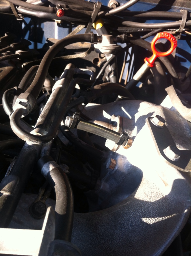

Fyllte litt olja på girkassen etter ein liten oljelekkasje frå nivåpluggen og skifta sikring på tåkelysa - med andre ord, ikkje så mykje nytt å melda om. Fekk tatt forstillingskontroll så eg håpa den ikkje slite skeivt no. Har fått ferie no så då blir da tid te å putla litt på me bilen :)

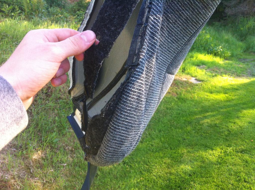

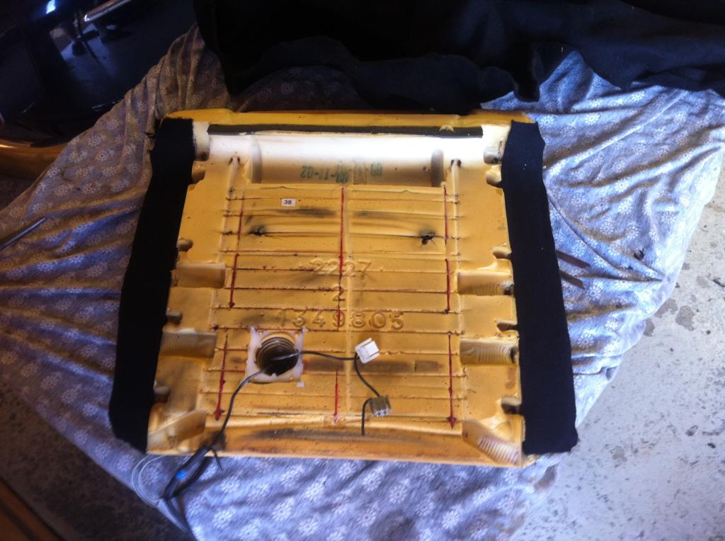

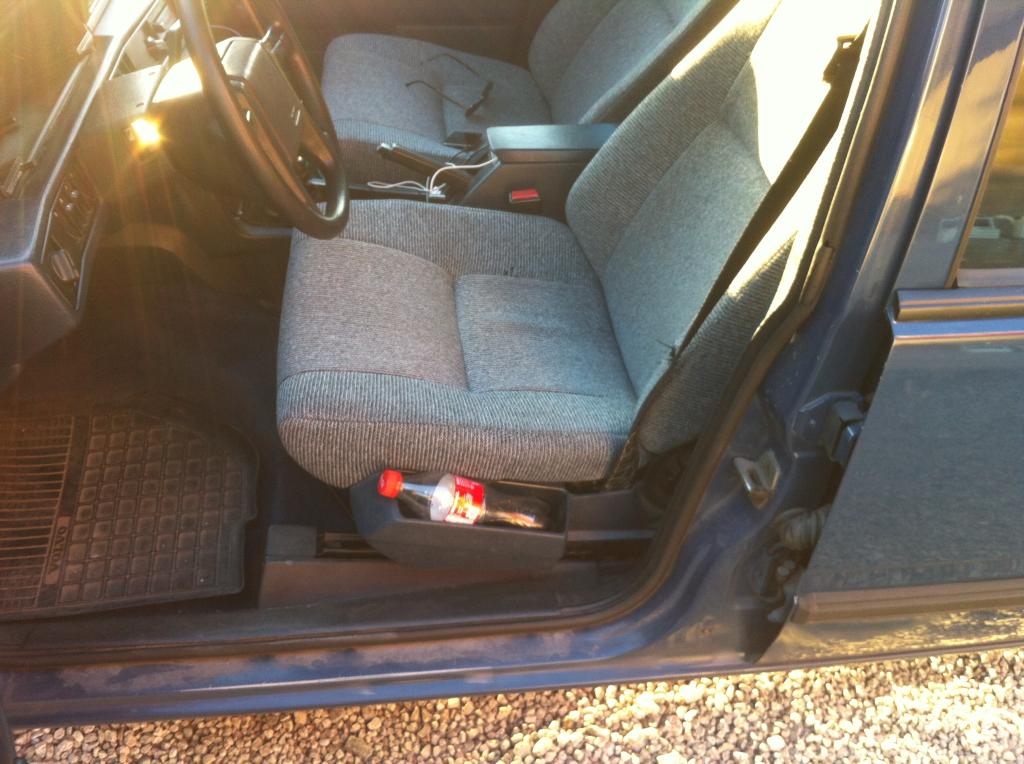

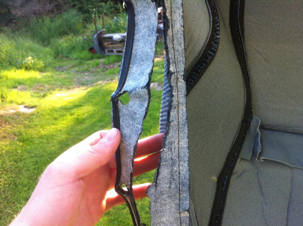

No er det førarstolen som skal få seg ein liten oppussing :)
Trekket er slitna nede ved stålramma som fører til at skummet inni ligger på utsida av trekket...
http://forum.vccn.no/img-dump/2014/06/1120.jpg
Stålramma har også begynt å gnage på skummet.
http://forum.vccn.no/img-dump/2014/06/1121.jpg
Vaska trekket i samme slengen :)
http://forum.vccn.no/img-dump/2014/06/1122.jpg
Her har trekket rivna litt. Skal lime på forsterkninger på baksida av trekket for å holde det i sammen og då er det ingen som ser skaden uansett ;)
http://forum.vccn.no/img-dump/2014/06/1123.jpg
http://forum.vccn.no/img-dump/2014/06/1124.jpg
Tok fram litt ''basskassefilt'' og kontaktlim som eg brukte til å forsterka skummet :)
http://forum.vccn.no/img-dump/2014/06/1125.jpg
Fortsettelse kjem ;)

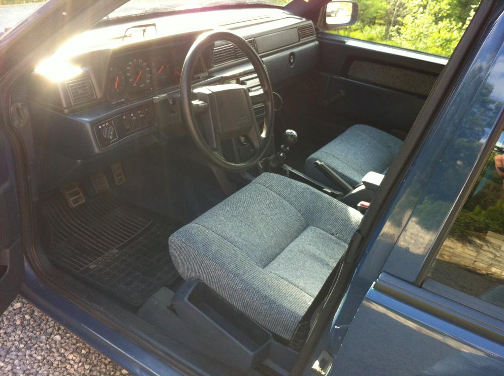

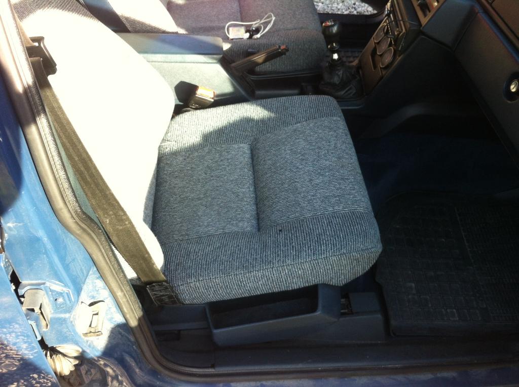

Sånn blei setet. No er ikkje skumgummi det første du ser når du åpner døra :p

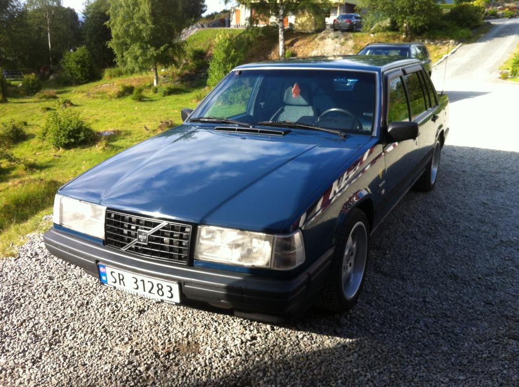

Vaska og polerte bilen i dag, blei blank og fin no :)

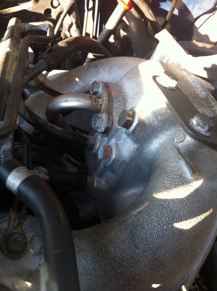

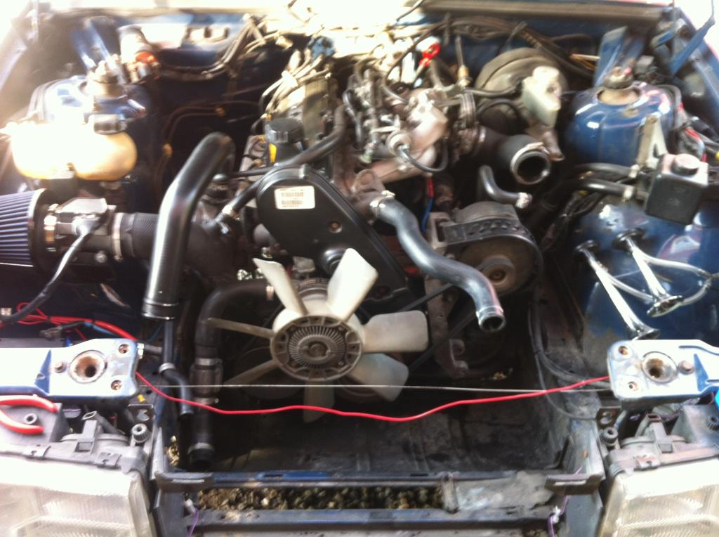

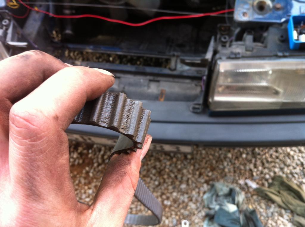

Skifta registerreim på motoren i dag. Veldig grei jobb som egentlig var veldig raskt gjort :)
Fått av den gamle reima :)
http://forum.vccn.no/img-dump/2014/07/39.jpg

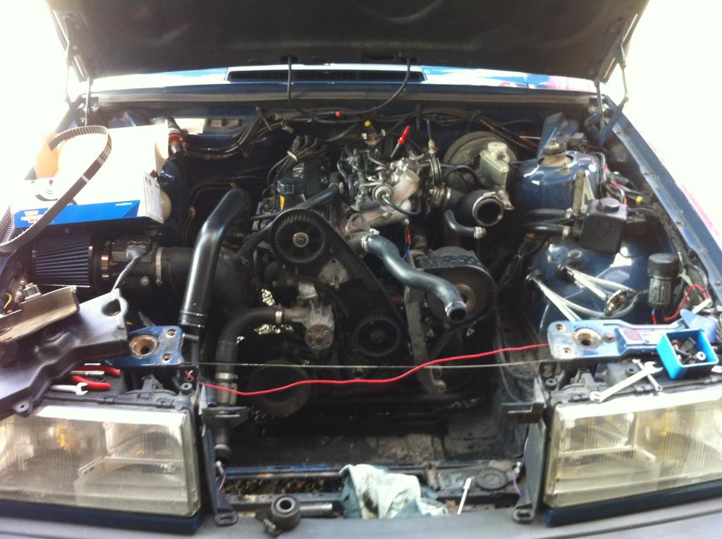

Blei litt ivrig, fekk ikkje tatt bilete før alt av deksel var på :p
http://forum.vccn.no/img-dump/2014/07/40.jpg
Ikkje så mykje igjen av den gamle reima!
http://forum.vccn.no/img-dump/2014/07/41.jpg

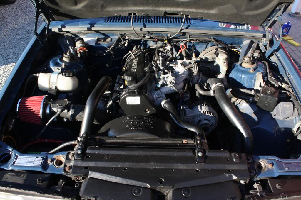

Bare montere startmotor, intercooler, radiator og litt forskjellig før jobben er fullført :)
Den reimo såg godt brukt ut :p Veldig grei jobb på dessa bilane og spesielt når du tar vekk radiatoren og alt detta dar. Men koffor demonterte du startmotoren? :p
Du kunne jo berre sett bilen i gir og handbremso på :p

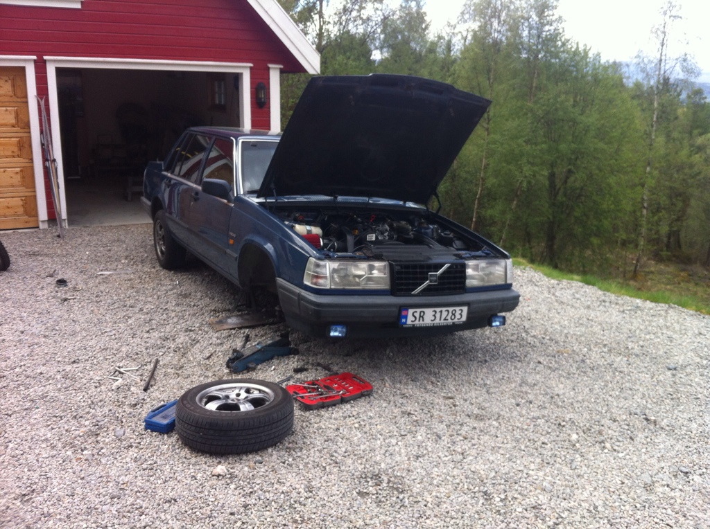

Var på Biltema å kjøpte bremseklosser framme då det var lite igjen på dei på bilen. Blir montering i måro :)
http://forum.vccn.no/img-dump/2014/07/156.jpg
Med biltemaklossar blir felgane svarte av bremsestøv på ei veka eller to, viss dei ikkje har skifta leverandør då.
Heisann, jeg ville ikke brukt biltema klosser på grunn av at de har mindre friksjon per kilo du trykker på pedalen iforhold til orginale klosser eller slike klosser som man kan kjøpe på si hellanor eller lignende, og selvklart de støver ned felgene på 1-2 dager om man kjører 2mil for og komme på jobb og tilbake :S
pga av dette har jeg personlig sluttet og bruke slik ifra biltema, så min mening er og koste på seg noen kroner på bremser :) jeg mener det er noe av det viktigste man har på en bil :P man må jo kunne stoppe på kort avstand uten og måtte trampe pedalen igjennom torpedo veggen :) men på den andre måten, så er det jo en grei pris på biltema ;)
sålenge det fungerer til hver enkelt person, så er det jo ingen fare, gir bare min anbefaling pga den erfaringen jeg har ;) synes det er dumt de støver felt selv, men det er jo nesten ingen bremse klosser som ikke støver, men dessverre er biltema av de som støver mest :S

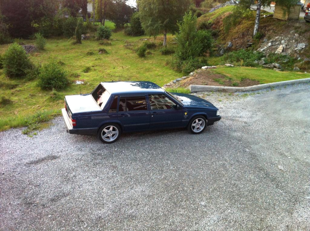

Kjørte 1300 km til Gatebil og litt rundt forbi denne helga og bilen fungerte flott :) Neste som skal bli gjort no er å skifte mellomaksellager.
Stemningsbilde ;)
