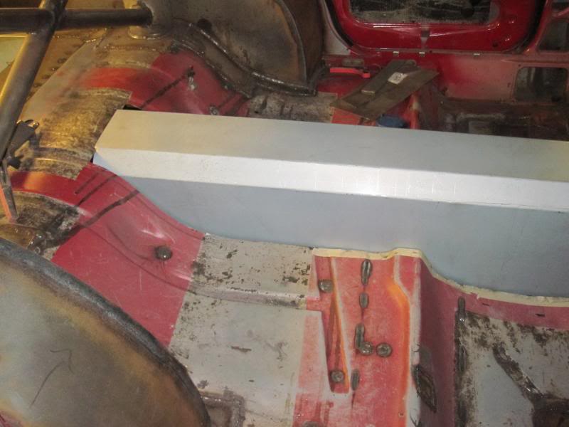

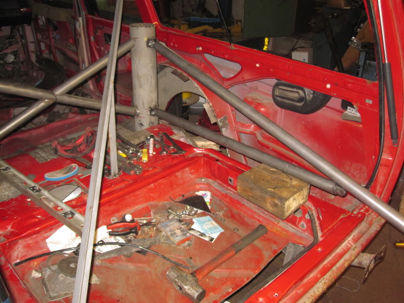

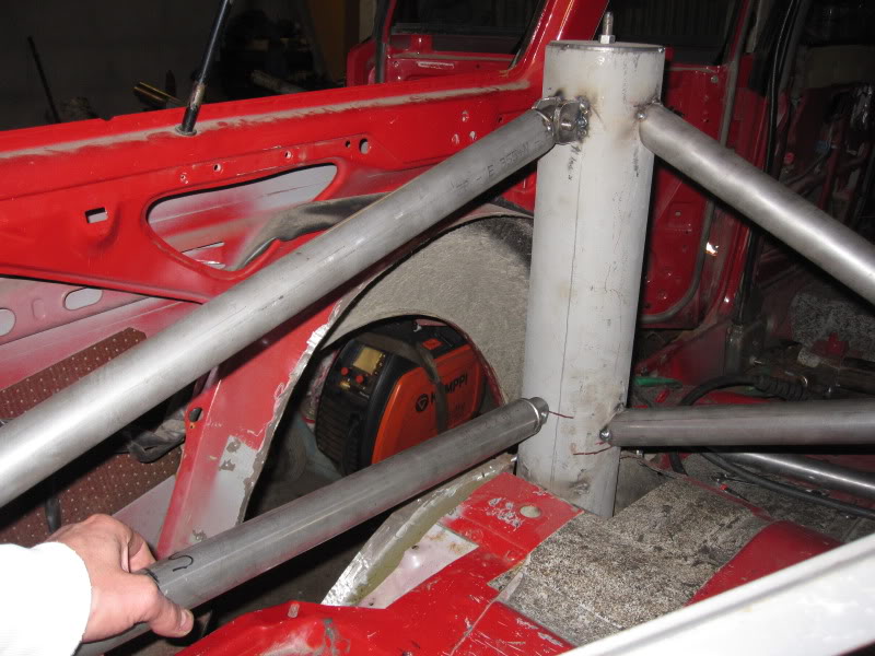

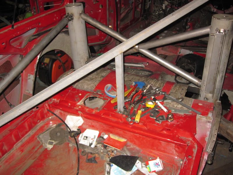

tror ikke dette blir så værst selv! kappa også ut en plate som skal gå fra boksen og til gulvet, men er ikke helt sikker på hvor jeg skal skjøte meg på enda..

tunnelen ser ut til å bli bra :)

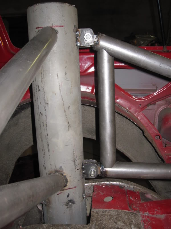

fuel cellen og litt fittings, samt aeromotive klemmer til bensinfilter og litt slange..

Bagasjen blir kult med staga og krysset baki der!:D Gleder meg til og sjå alt ferdig slipt og lakkert:)Skal du slipe ned sveisane og sparkle før du lakkerer eller går du for race finish?:)
takk for det :)
blir slipt og sparkla ja :)

MEN jeg klarer ikke å bestemme meg for om jeg skal feste boksen først, eller etter bakskjerm bytte?
slik jeg ser det nå, så må jeg snart komme igang og bytte bakskjermen for få gjort alt baki der :)
evt sveise boksen ved tårn, gulv og venstre side og vente med høyre side til skjermen er på plass?
hva tror dere? :)

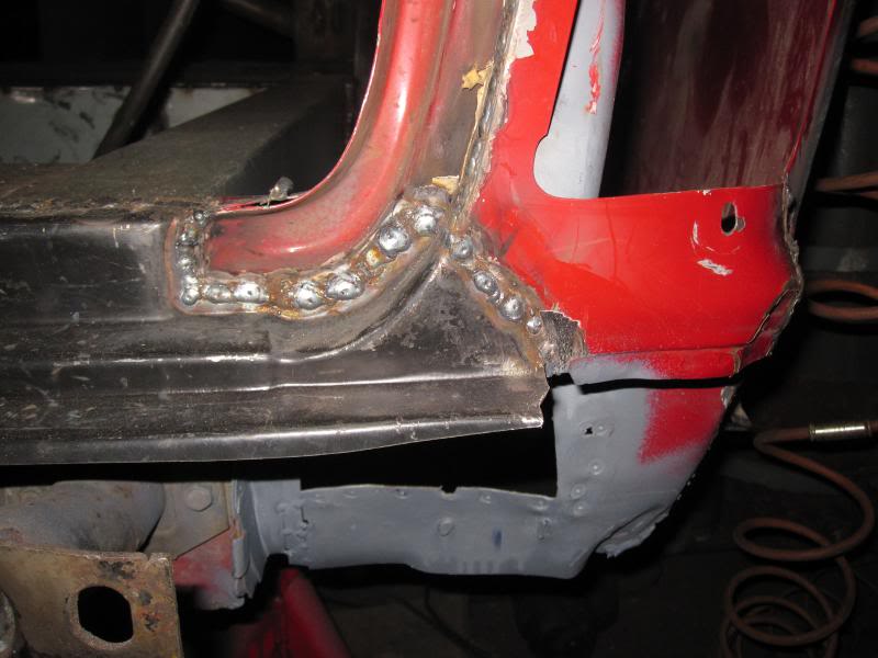

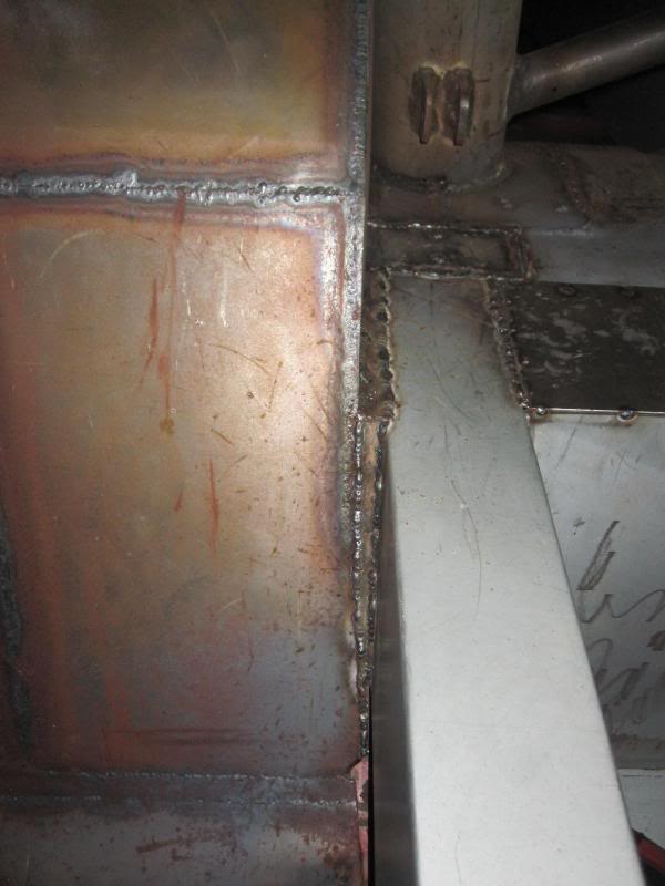

sveisa det meste på skjermen nå, gjenstår kun bakre del av den nå.
prøvde baklykta etter punkting av lyktehuset, men passer dårlig sammenlignet med venstre side.. satser på å se litt på problemet imorgen å forhåpentligvis finne årsaken ;)
bakskjermen er endelig på plass, planene fremover nå er også klar :D

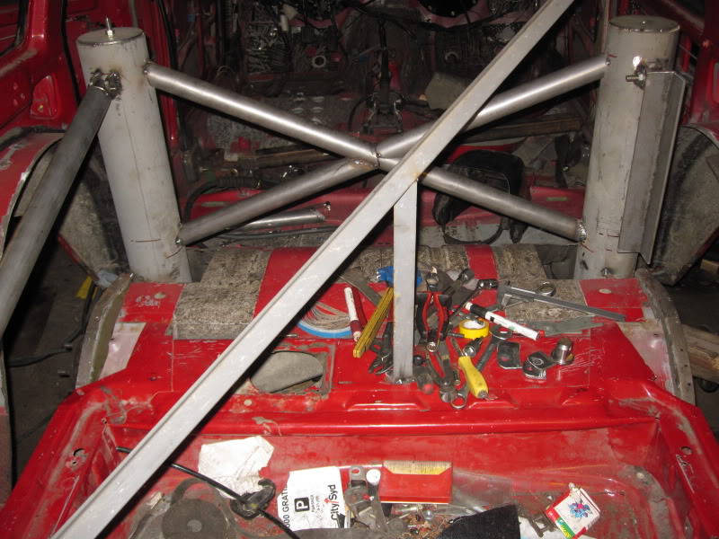

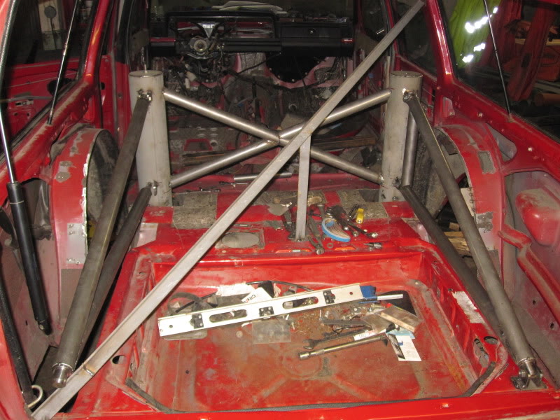

Gjøre ferdig ræva på biln, få inn kassen og få inn tunnelen :-)

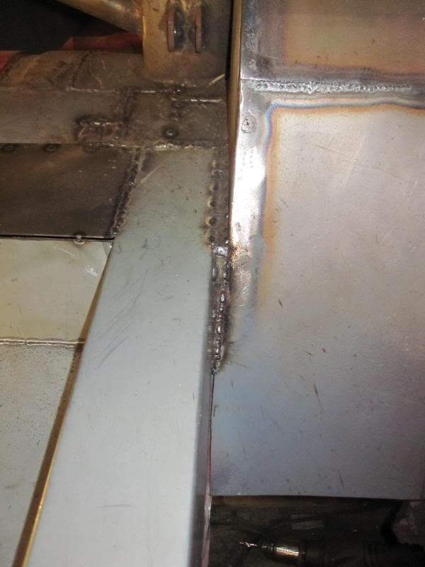

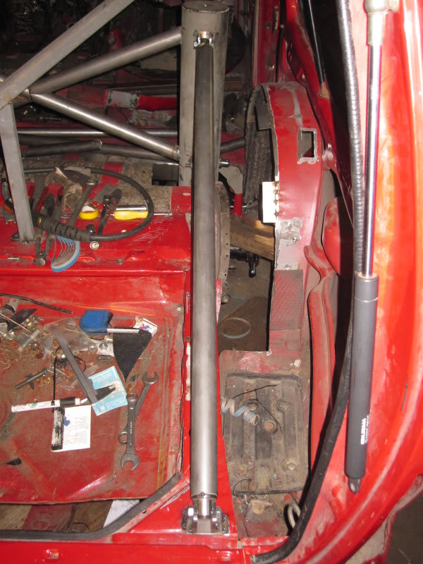

ingen bilder ikveld, kommer senere.. har sveisa alt bak, mangler kun "deksel" under fangern nå, sveisa inn gulv mot boks og tårna :)

Gleder meg til å se videre, og spent på åssen du skal gjøre det med knivstaget, skal til med det samme selv.
Håper da det :)
Det har jeg klart i hodet, kommer vell ikke noen bilder før det skal inn, mangler foran enda og :p

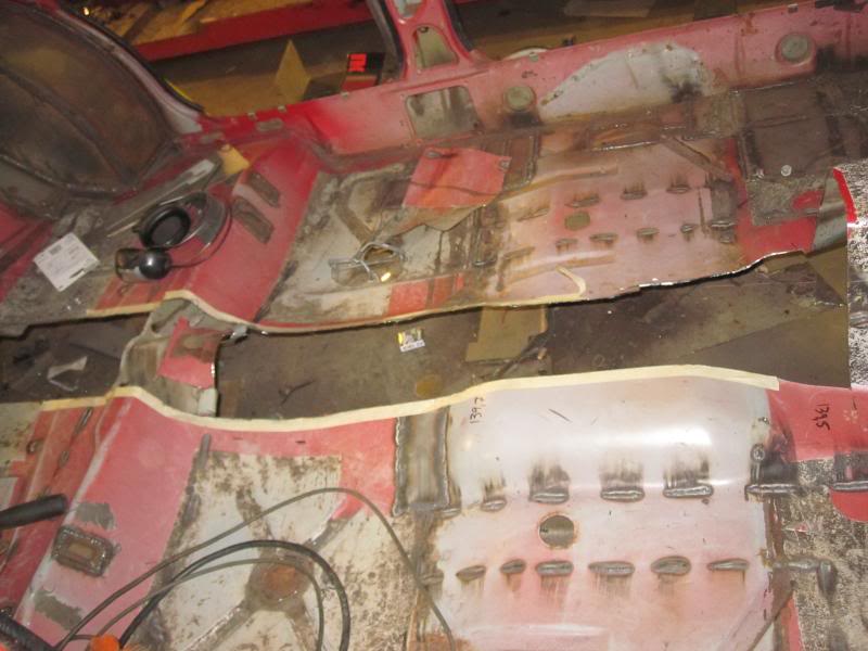

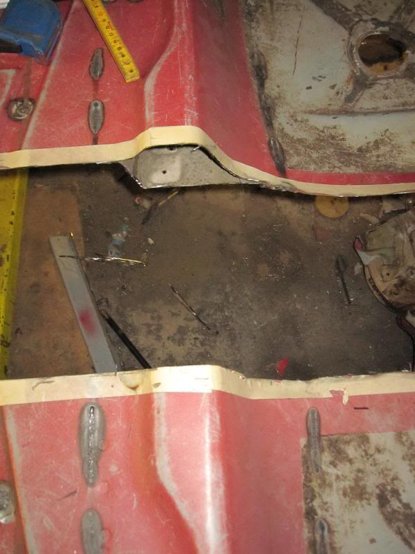

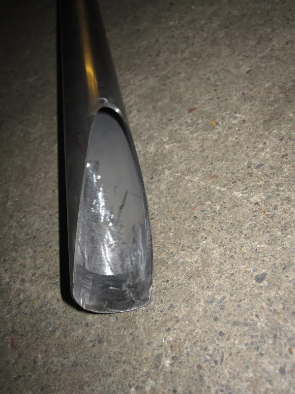

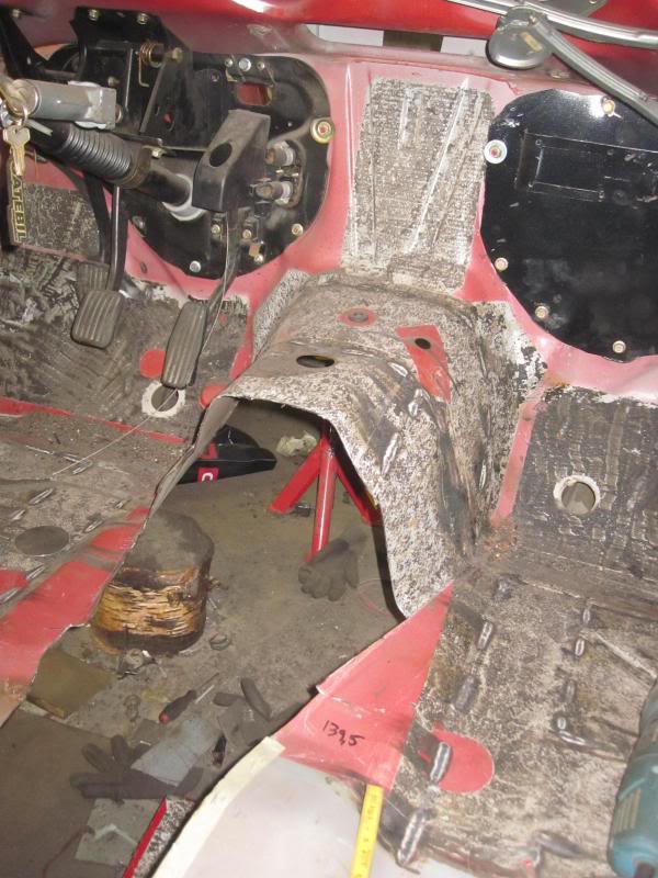

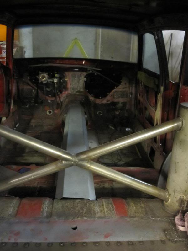

ang kapping av gulvet til tunnelen, ved baksetet går det jo en forsterkning som og holder mellomaksel opplagringen.
bør jeg slipe ut av tunnelen til det passer mot gulv og så sveise den før fjerning av den, eller lar folket den bare stå?
ser for meg at den stiver av karosseriet endel i tillegg :)
Den mellomaksel Vangen kapper hvertfall jeg vekk, så det går an å få aksel og eksos gjennom i midten der. Og lager ny opplagring. Tunnelen min blir stivet av i buret.
ja, noe sånt jeg og hadde forestilt meg, men får man plass til både eksos og mellomaksel i tunnelen da? tenker da mest på bakkeklaringa ved fjæring..
jeg tenkte også å stive av tunnelen mot buret når det kommer på plass..
kappet litt mer ikveld, må fin slipes litt for at den passer rett i lengde retning :)
sideveis får jeg måle sideveis for å være helt sikker på plassering og bredde.
men den er endelig på tur inn!
demonterte også fuelcell så den er klar til sveising av fester.. ser for meg og fylle den med vann når man sveiser den? :)
skal også fjerne gjengeparti på ene utløpet og retur, så gjenge opp til M14x1.5 for banjo tilkobling på retur sida og AN12 union på tur sida :)
