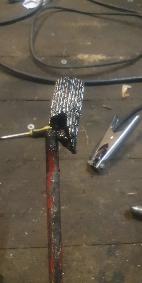

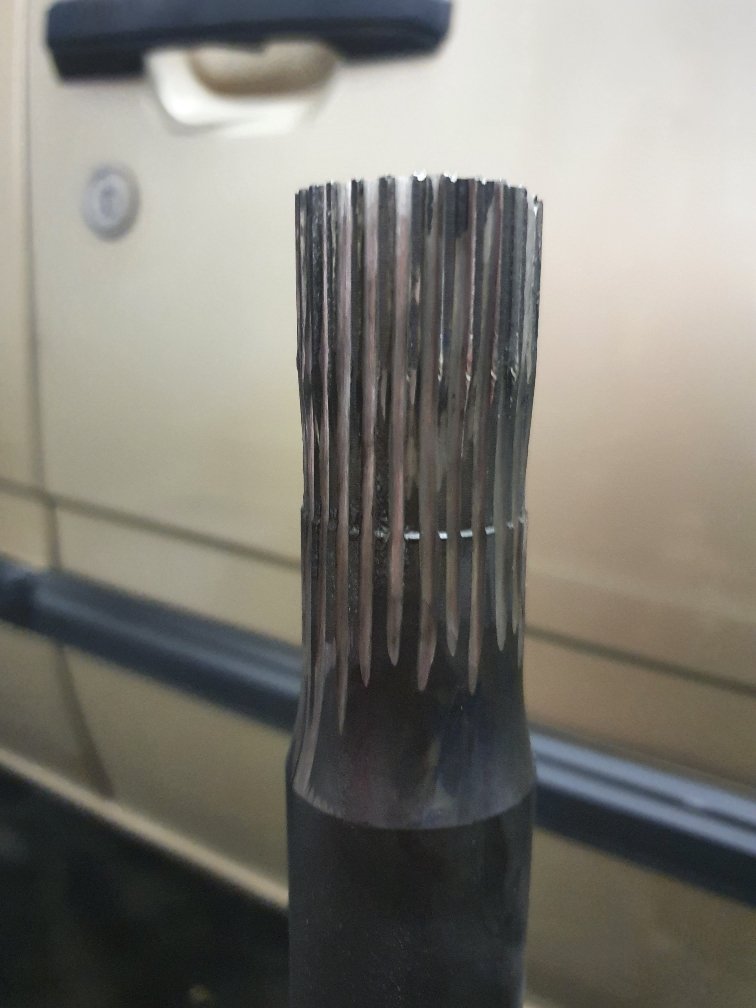

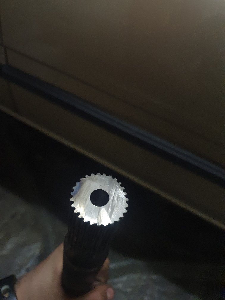

Måtte forlenge splines på stikkakslingene og kappe de av litt siden man må ha kortere akslinger sammen med slyngdiff, samtidig så gundrilla jeg de for å håpe de holdt litt.. (ja jeg veit det ikke ser helt bra ut [emoji28])

Kødda litt med håndbrekket (satt klavene feil vei) og da jeg fikk fiksa det fungerte bilen i nøyaktig to dager før jeg skulle spinne meg ivei fra gårdsveien og opp til hovedveien så sa det klakk baki der å nå har jeg drift på bare ett hjul [emoji28][emoji28] så jeg regner med ene akslingen har knekt.. Kjennes vertfall veldig sånn ut. De var litt bøyde da jeg satte de inn så burde egentlig regne med det. Men litt kjedelig [emoji28]

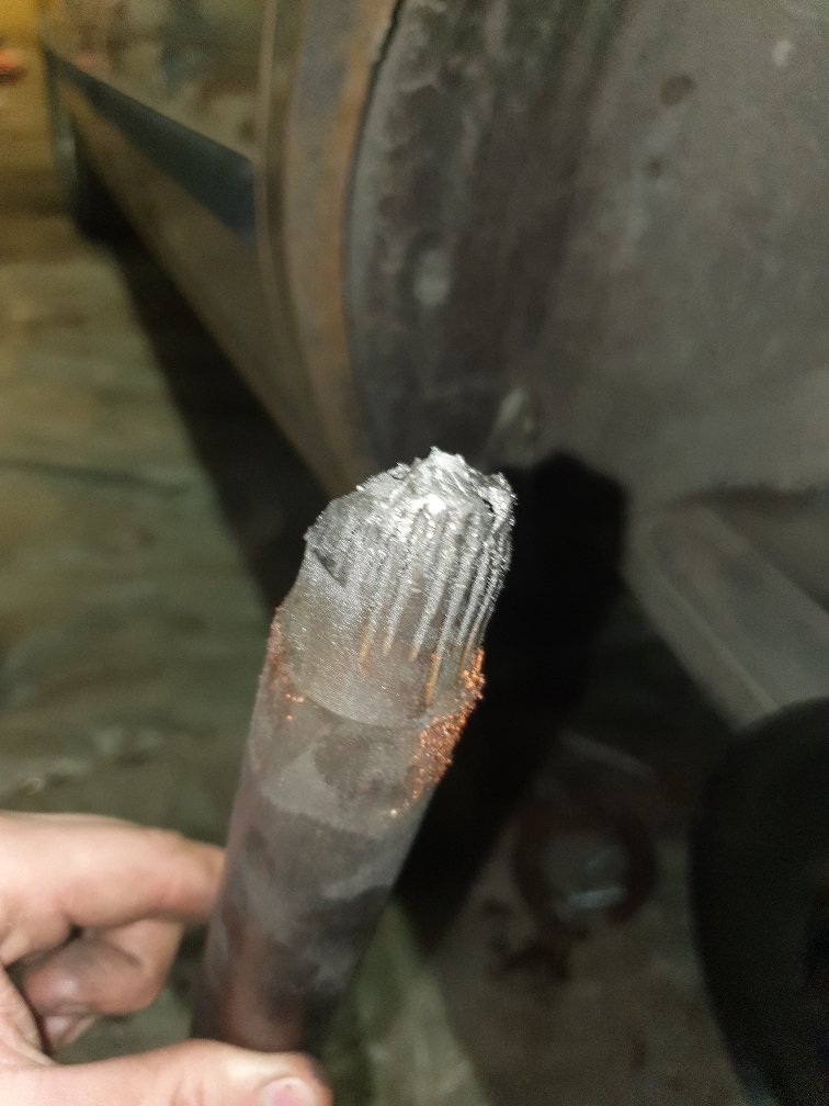

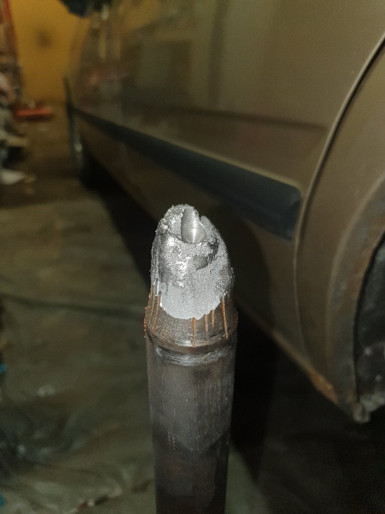

Over til gullfisken igjen så fant jeg synderen [emoji28]
http://forum.vccn.no/img-dump/2021/09/66.jpg
http://forum.vccn.no/img-dump/2021/09/67.jpg
Blir å sette inn noen akslinger som er ment til slyngdiff uten å gundrille. Selvom grunnen til at de gamle røyk sikkert var fordi at de allerede hadde vridd seg før jeg gjore det.

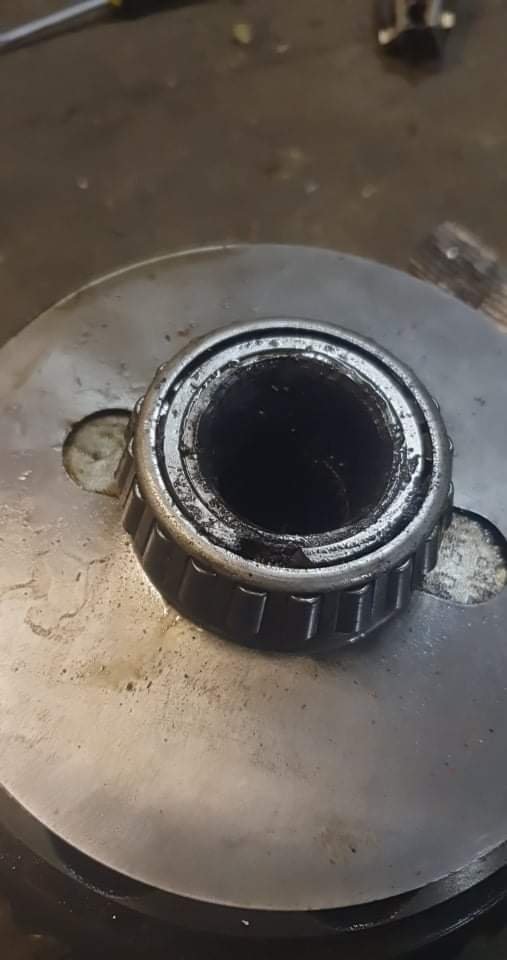

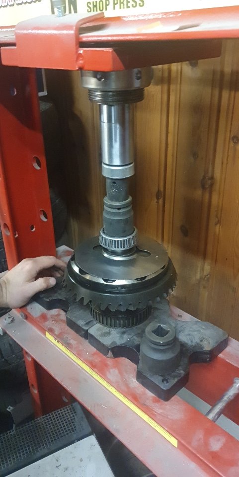

Må vist frem med sveiseapparatet før den skal på EU også
http://forum.vccn.no/img-dump/2021/09/68.jpg
http://forum.vccn.no/img-dump/2021/09/69.jpg

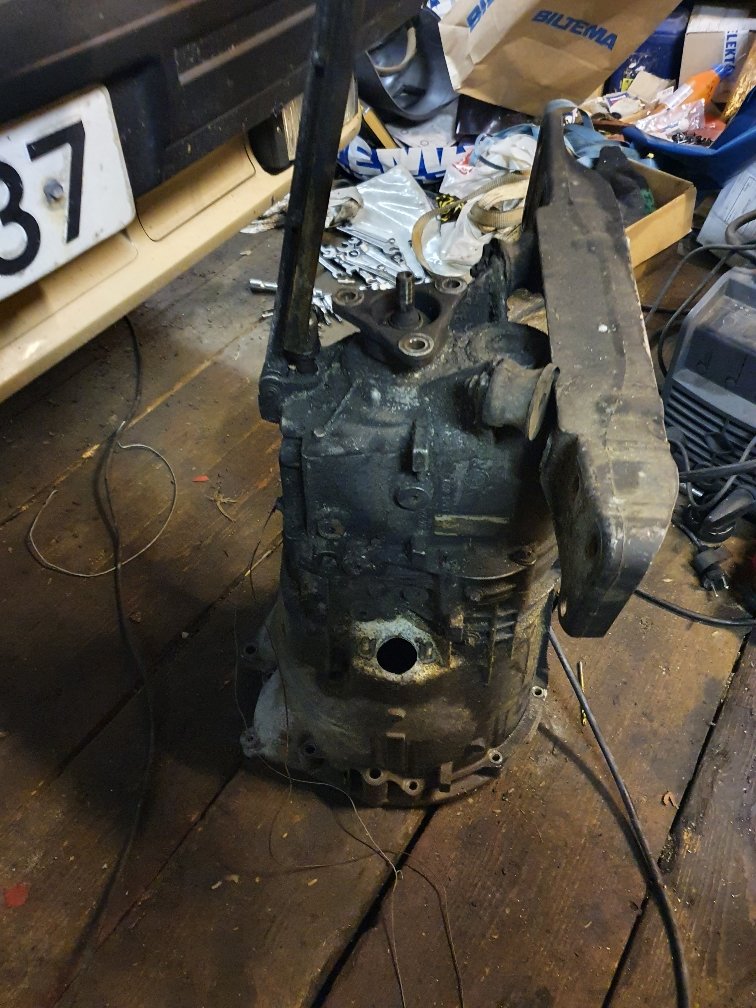

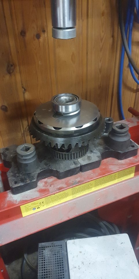

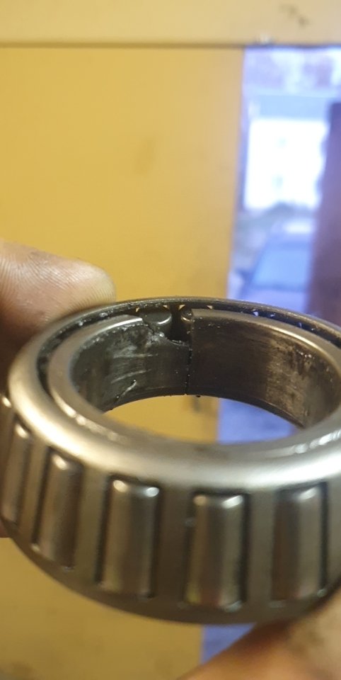

Et par overraskelser her gitt.. Akslingen hadde begynt å grave i diffen, og spise lageret.. Heldigvis hadde jeg ikke kjørt så langt med det, så jeg fikk av lageret og bytta det, så forhåpentligvis blir det bra igjen..

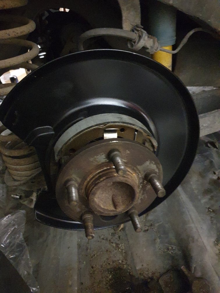

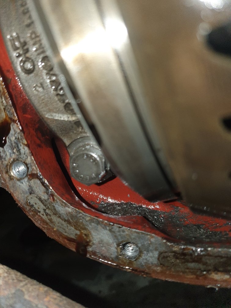

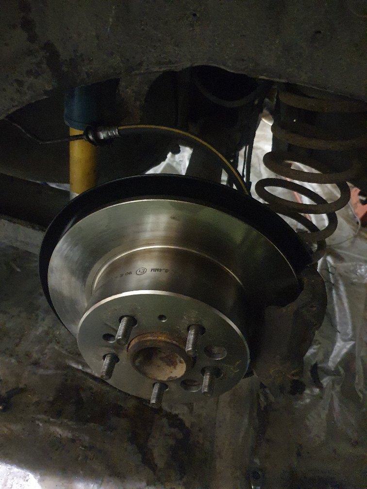

Bremseslanger ble bytta bak, og jeg venter en middels stor pakke fra pedersens med skiver og klosser foran + en del ting til den blå.. Så det meste av bremser begynner å bli i god stand på denne nå [emoji16]

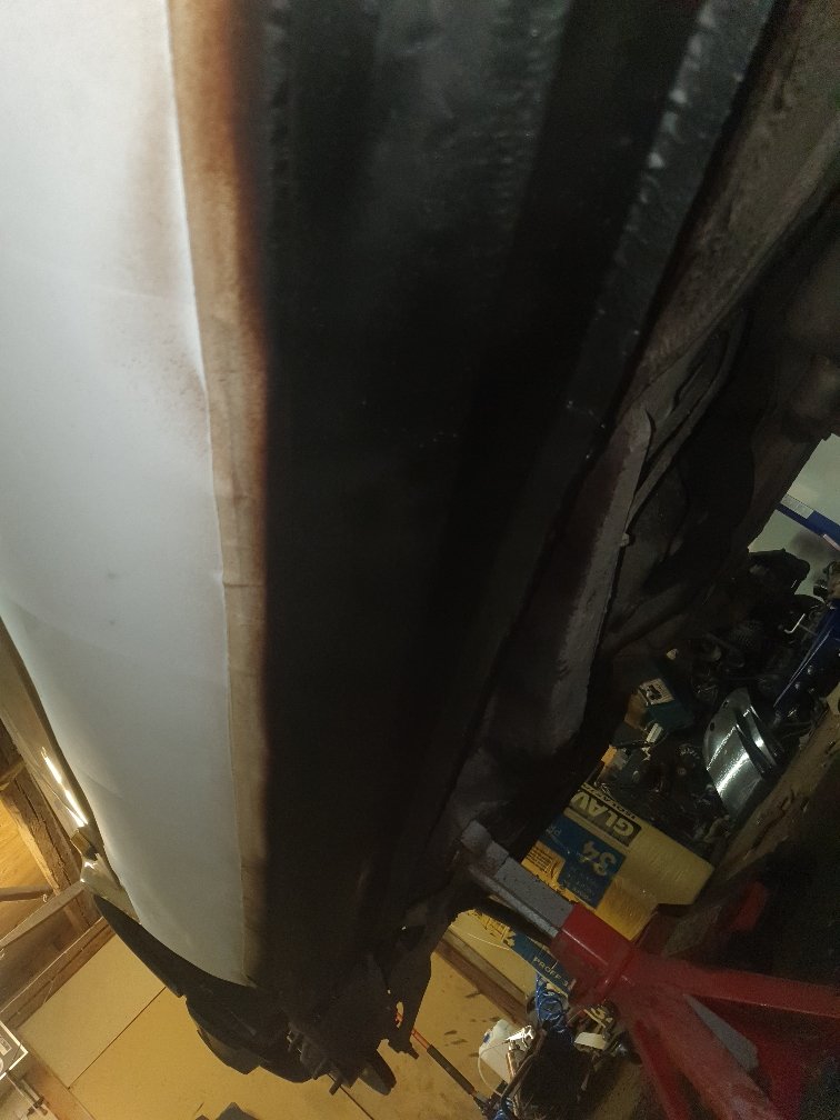

http://forum.vccn.no/img-dump/2021/10/7.jpg

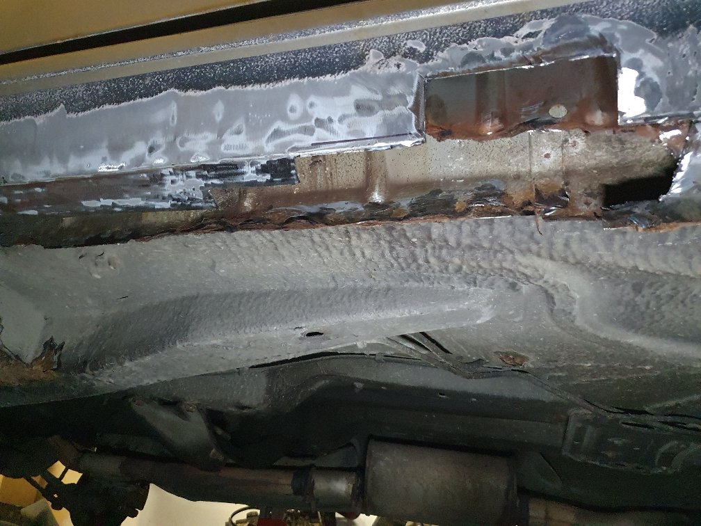

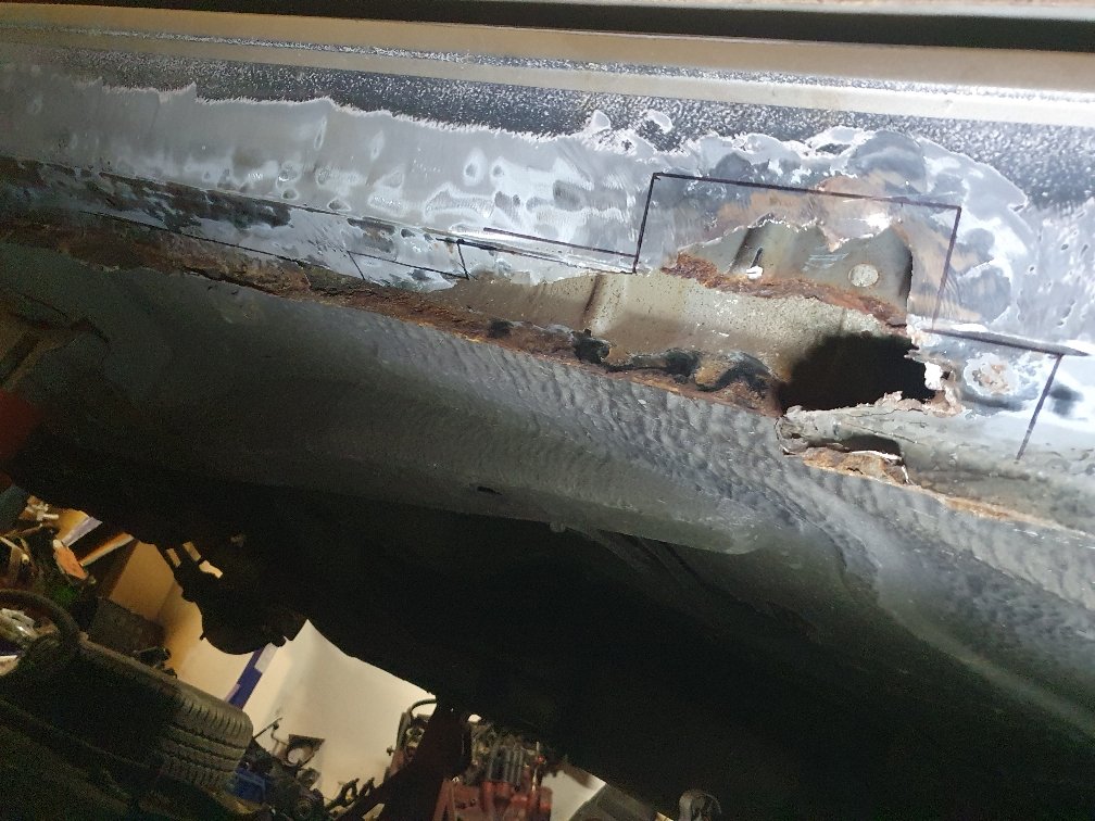

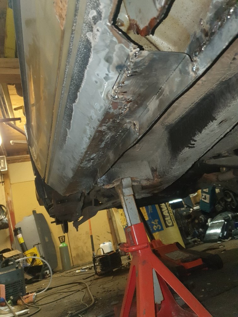

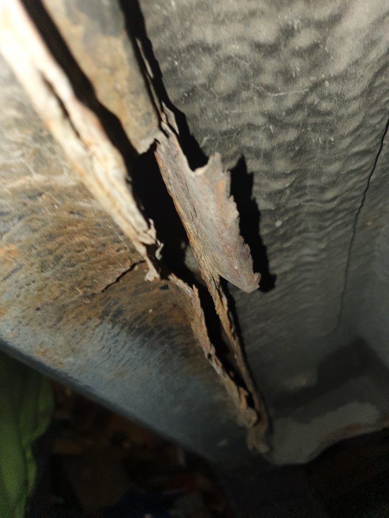

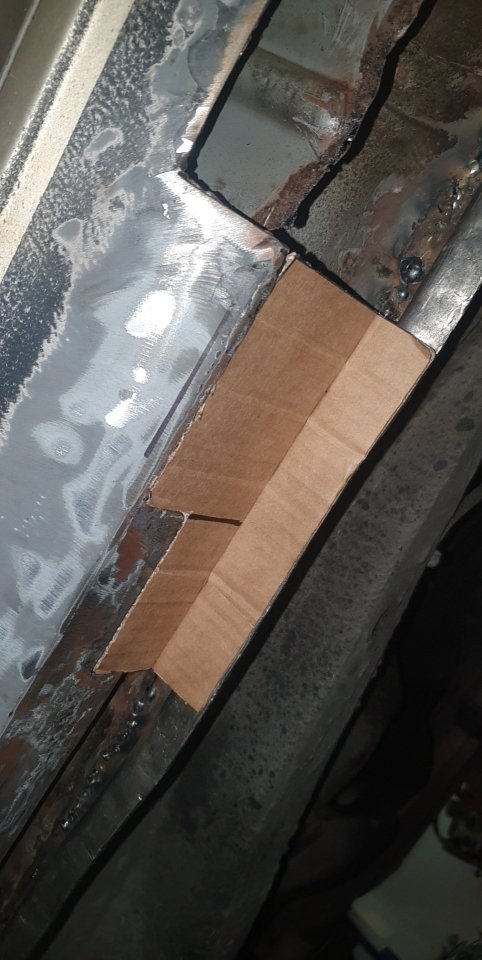

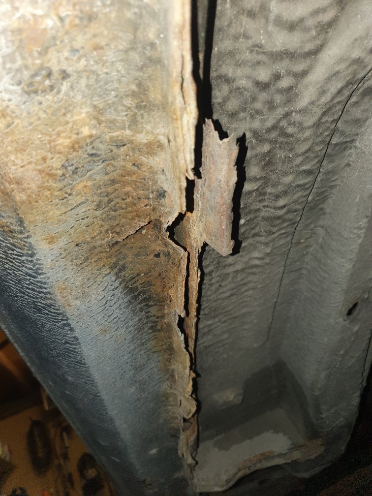

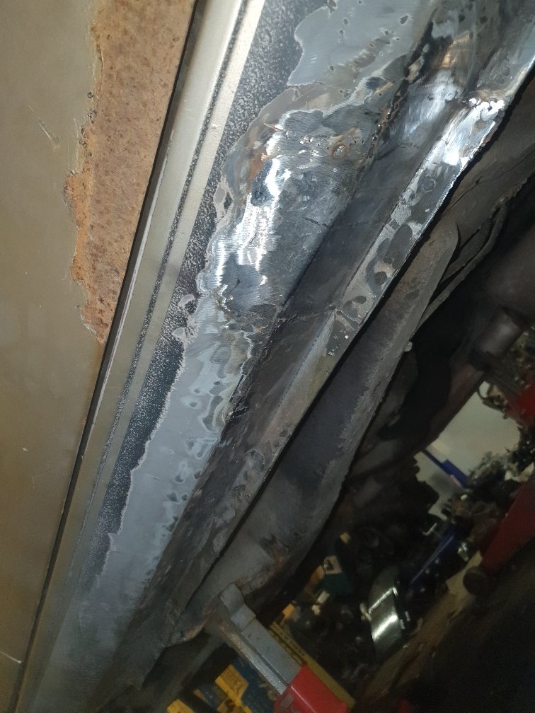

Bestandig morro når man skal sveise rust så er det 5 ganger så mye som man tror.. Jaja, tror jeg begynner å nerme meg nå. Skulle vel egentlig ha bytta hele kanalen, men det er masse jobb og bilen skal snart på EU. Får bruke litt tid på å få det til å ikke ruste igjen [emoji16]

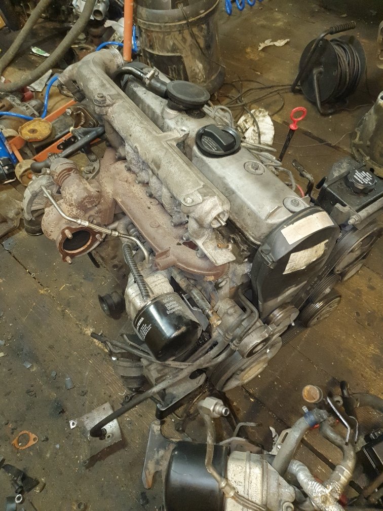

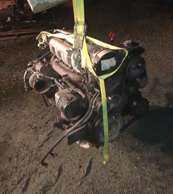

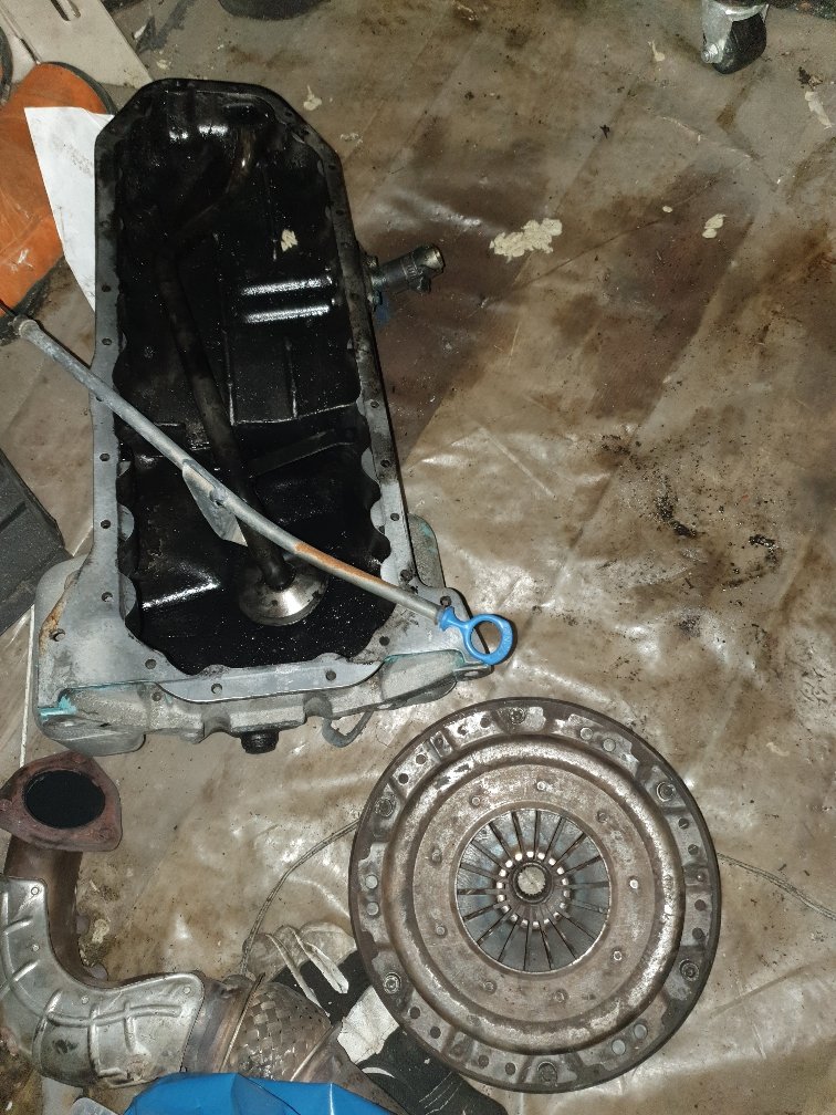

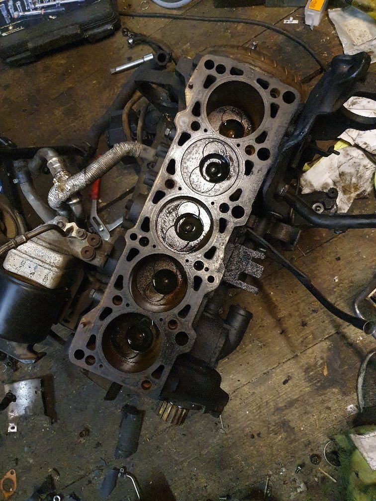

Ellers så kan jeg nevne at jeg har vært å handla litt igjen. Ikke sikkert alle liker dette, men jeg har bestemt meg for å prøve dieselmotor i gullfisken da jeg er litt lei av forbruket og effekta i k motoren.. Å siden jeg ikke er noe fan av d24 motoren pga både holdbarhet og effekt (og prisene de skal ha for de forsåvidt) så har jeg lyst å prøve D5252t fra V70. De skal være holdbare og ganske gode. Planen er da å få det godkjent, som burde gå på gammelregelen da den har 140hk/290nm. Tenkte også å justere dette litt etterhvet
Har ikke sett denne motoren i 740 i Norge, så jeg tror det har kunne blitt litt kult. Den passer ikke sånn uten videre, siden motoren står feil vei i V70. Så jeg har skaffa meg bunnpanne som skal kortes, svinghjul og peilepinne fra d24. Alt av ledningsnett, tenningslås, gasspedal osv osv som hører til motoren jeg trenger fikk jeg med da jeg kjøpte det (har ikke bilde av det, men er en hel søppelsekk med ledninger jeg skal bryne meg på) . Fikk med en ekstra bunn også som blir brukt til mal når bunnpanne og girkassa skal sveises. Dette blir nok å ta litt tid, så når dette skjer er litt uvvist enda.
Vurderer å lage engen prosjektråd til gullfisken da det har handla mest om den i det siste ser jeg [emoji28] Blir sikkert det om/når det blir å sette d52'n [emoji16]

Fikk også handla 525tds zf kasse jeg tenkte å bruke i den blå. Har funnet en lokal en som kan sveise, så er mulig det blir å bytte ut m90n i vinter

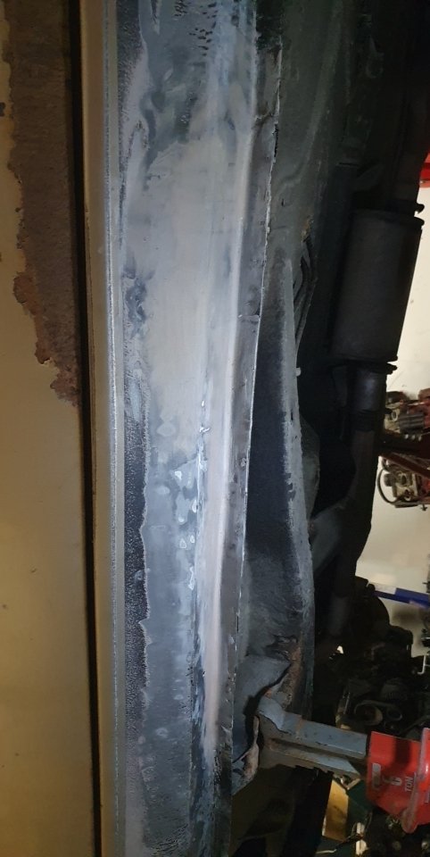

Fått sveist ferdig kanalen

Dårlige bilder, men håper man får et lite inntrykk [emoji28] Prøvde å fylle innsida med noe rustbeskyttelse med ukjent hell, får ta en skikkelig runde når jeg har bedre tid. Er litt smårust andre steder jeg skulle tatt også (ink døra)..
