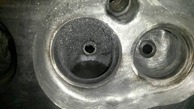

40-60 korn finish, men det må være jevnt. Polerer man så ja... good luck...

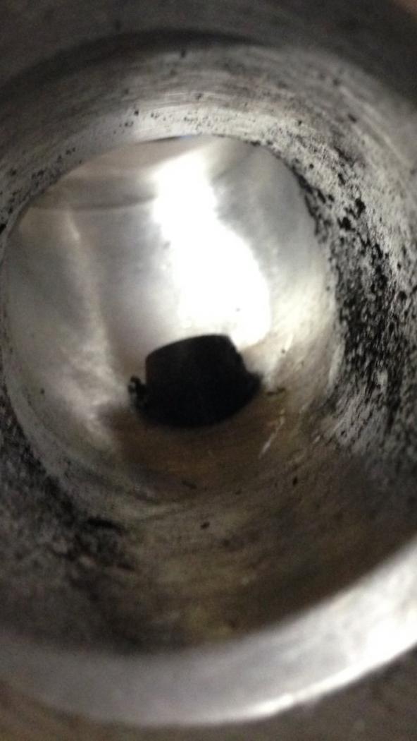

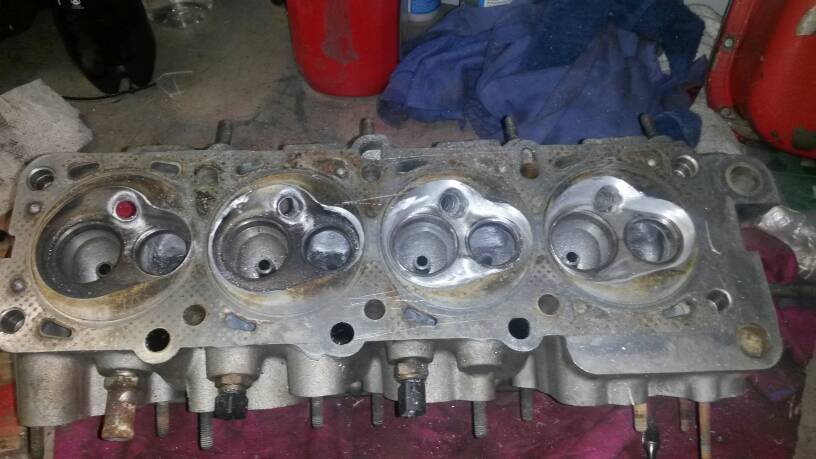

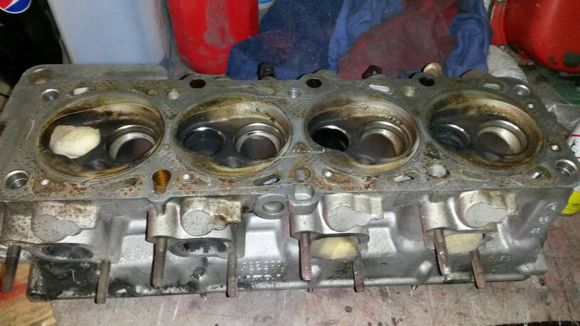

Lett oppgradert 530 av undertegnede [emoji4]
http://forum.vccn.no/img-dump/2016/02/840.jpg
http://forum.vccn.no/img-dump/2016/02/841.jpg
http://forum.vccn.no/img-dump/2016/02/842.jpg
http://forum.vccn.no/img-dump/2016/02/843.jpg
http://forum.vccn.no/img-dump/2016/02/844.jpg
http://forum.vccn.no/img-dump/2016/02/845.jpg
http://forum.vccn.no/img-dump/2016/02/846.jpg
http://forum.vccn.no/img-dump/2016/02/847.jpg
http://forum.vccn.no/img-dump/2016/02/848.jpg
http://forum.vccn.no/img-dump/2016/02/849.jpg
http://forum.vccn.no/img-dump/2016/02/850.jpg

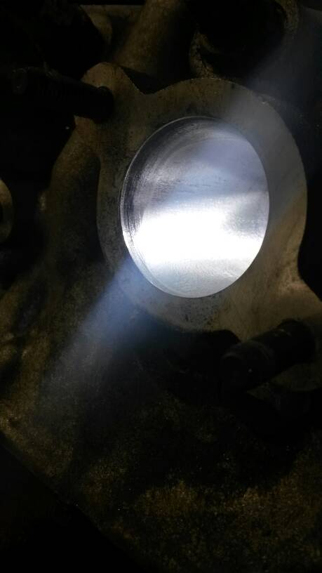

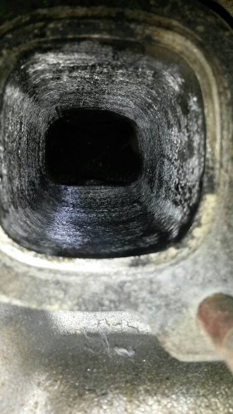

Pass på at du porter taket i innsugskanalene såpass at du klarer å tre en eksosventil inn til ventilstyringen, såkalt "Batlandporting " :D
Innledningsvis kan du godt la enden av ventilstammen hvile på gulvet (eller i taket, alt etter som) slik at den reelle kanalhøyden < 35 mm. (35/44 = 79,5%)
Ok [emoji4] . Blir spennende å se hvor mye jeg har bomma med [emoji23] [emoji111] . Har stort sett bare åpna under ventilene. Kanalene er vel bare gjort litt røffere med karbid hue og gått over med 50 papir. Bildene juger veldig på akkurat det, ser nesten polert ut [emoji12]
Tipper at du må porte endel før det går i orden, men jeg mener at det er det som skal til. På den 530 bilcross tiltenkte toppen som jeg har portet mest klarte jeg å tre ett rør med 36 mm diameter inn til forbi ventilstyringen, men da er det løvtynt. Ja, ventilstyringen ble slipt ned.
Kjekt å høre at du prioriterer å gjøre dette riktig inkl. korrekt overflate og du bør kunne få resultat deretter. ;)
Nå skal denna toppen på 940 bruksbilen etterhvert uten videre oppgradering så her er forventningene ganske lave på uttelling [emoji4]. Uansett spennende å prøve seg fram litt, kan jo fort hende man blir meget overraska over uttellinga på portinga [emoji4] .
Kommer med tilbakemelding ikveld med bilder [emoji106]
Fram med karbiden å ta mer ja [emoji23]

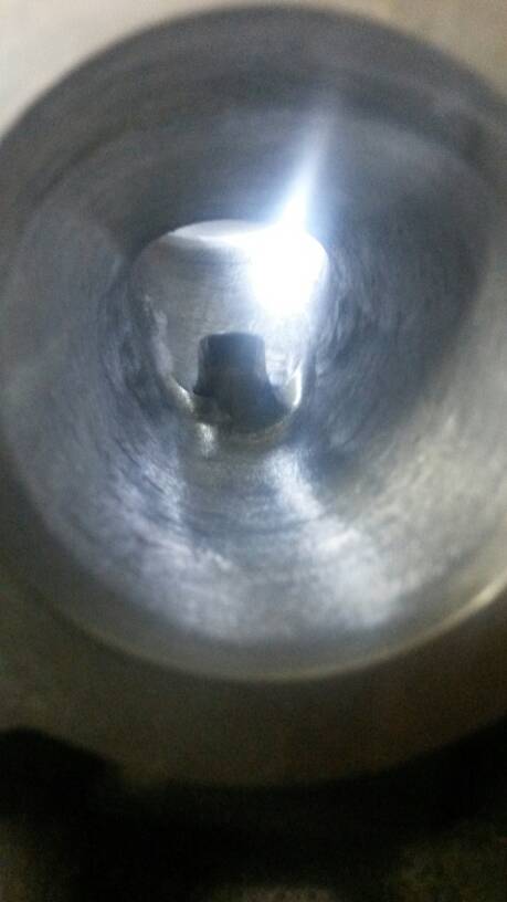

http://forum.vccn.no/img-dump/2016/02/905.jpg
Som du klart og tydelig ser er det aldri noensinne noen som helst grunn til å porte fra der ventiltallerkenen stopper og ut mot innsugsmanifolden.
Enig [emoji4]
http://forum.vccn.no/img-dump/2016/02/910.jpg
Nesten imål på en [emoji85] [emoji106]
Mener ja :)

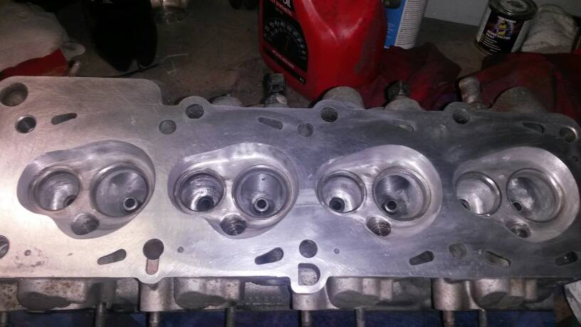

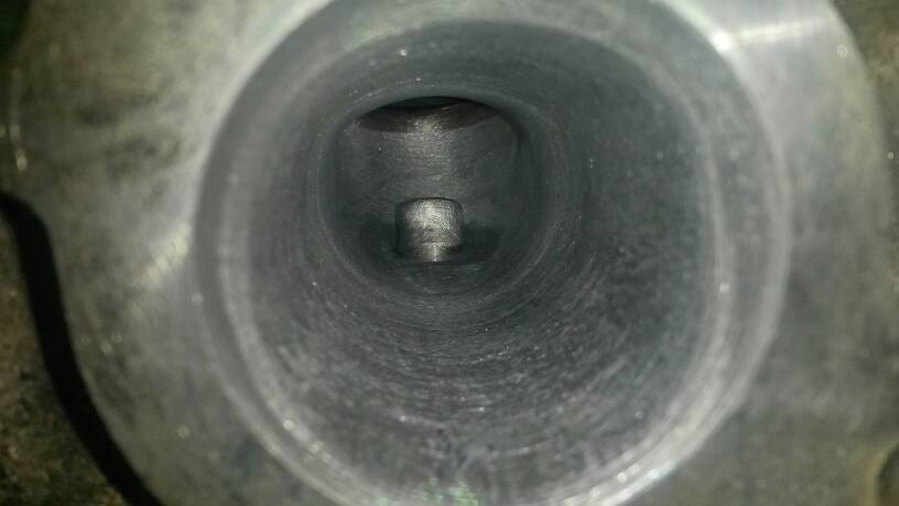

Jeg ville ikke laga det hølet trillerundt og hvertfall ikke løfte taket helt der inne... skal man løfte noe som helst er det taket ved innsugsflensen, og fylle etter med epoxy i bunn for å vinkle hele rettninga på kanalen mer ned mot ventilen... enig med deg at å endre størrelsen på hullet i innsugsflata på toppen er tull, det 40mm hullet fløder 300cfm som det er og holder i lange baner, det er knekken før og venilen som dreper flødet til under halvparten av de 300cfm i innsugshullet... men et areal som tilsvarer Ø35mm er jeg enig i hvis man skal løfte rundt 12mm på original ventil... Jeg anbefaler dog i motsettning å la taket være urørt og heller gi korsideradien (kanten mot setet :p ) et lite innhug, bue den ned og gjøre den breiere i mot bunn og la taket være smalt og ellers urørt. Faktisk er det en fordel om styringa er der, selv om den er i veien for sandpapir når man skal røffe til overflaten. En liggende "D" form på kanalen der minstearalet er, gir ikke bare mer fløde på alle løft over 1mm (uendret under), men det gir mer swirl i brennkammeret som gir mer turbulens og høyere hastighet på flammefronten også, også viktig å flate ned "vorta" etter pluggen i swirlrettning for å la swirl bevegelsen opprettholdes, og sørge for at den varmere gassen rundt eksosventilen blir flytta over til den kalde siden for også å gi kjappere forbrenning. man gjør heller ikke feil ved å skrå kammersidene/veggen utover så squishflatene blir noe mindre og så man får noe aktivitet ute i "periferien" :)

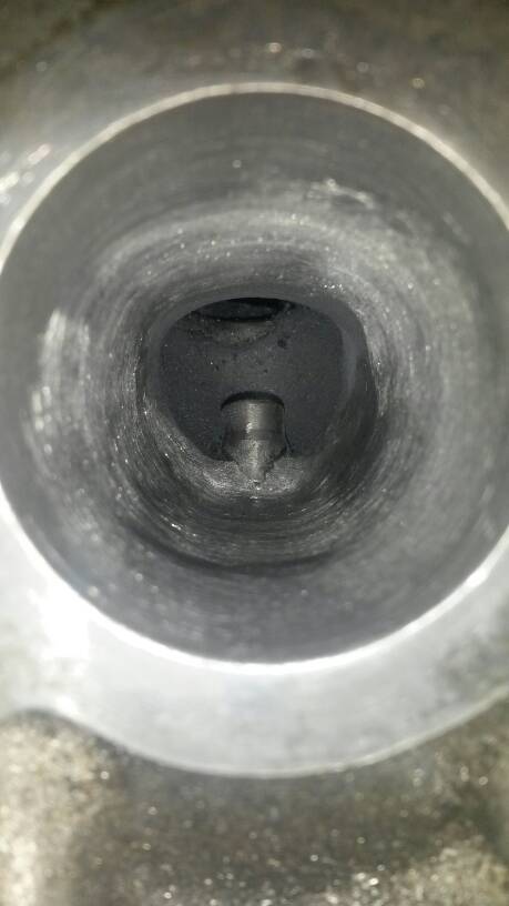

Sånn her blei det, få rydde opp rundt styringa senere [emoji4]

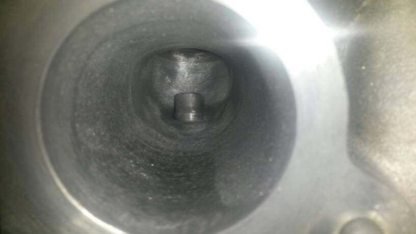

http://forum.vccn.no/img-dump/2016/02/917.jpg
Bedre bilde [emoji4]
http://forum.vccn.no/img-dump/2016/02/918.jpg
Ser både helt korrekt og flott ut dette. :D

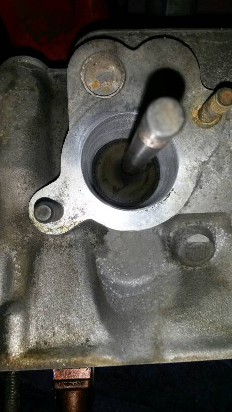

De som har fulgt med har registrert at eldre motorer har mye tykkere ventilstammer enn nyere motorer. Grunnen er at tykke ventilstammer er unødvendig og struper flødet. Som du ser stjeler den tykke ventilstyringen mye av tverrsnittet /arealet. Disse toppene har lange ventilstyringer og turbokammer har såpass lavt ventilløft at jeg mener at du trygt kan vurdere å slipe bort den delen som stikker inn i kanalen.
Javisst. Du må gjøre det som føles rett for deg, men til orientering har minst 10 års erfaring rundt her vist at dette overholde ikke er ett tema engang. Husk at siden disse toppene IKKE har vippearmer så er det absolutt ingen sidekrefter som virker på ventilstammen.
Ser poenget [emoji4] . Har noen kvelder til med porting nå før denne er ferdig nå så da kan jeg tenke ut litt [emoji4]
Ingen sidekrefter utover litt 400-km/t-vind som drar sideveis i tallerkenen x antall ganger per sekund...

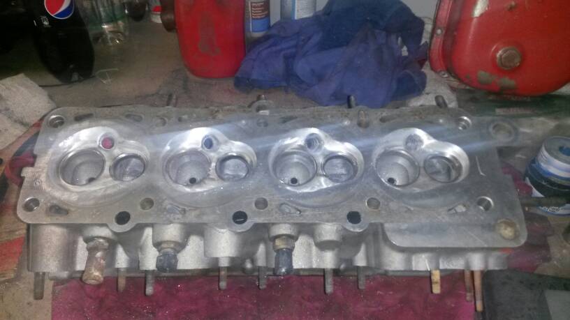

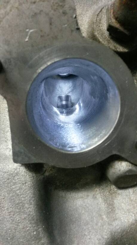

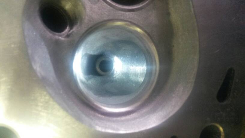

Litt opprydding på 2 porter så er alle 4 ferdig [emoji4]
http://forum.vccn.no/img-dump/2016/02/955.jpg

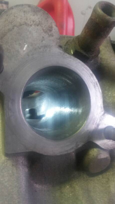

Jeg valgte og ta ut ventilstyringene for og dreie de litt mindre og mere konet slik at jeg har fortsatt lange ventilstyringer men luften deler seg mye lettere enn ved de orginale styringene.
http://forum.vccn.no/img-dump/2016/02/956.jpg
Det er nok en god ide [emoji4]
Til info... det er hverken der flødet vil gå, eller bør gå, så styringa har faktisk mindre å si, det er et relativt dødt bortkastet område. Jeg fylte faktisk rundt styringa og i ytterradien med epoxy og har fått både bedre fløde og bedre brennkammer turbulens... hadde "noen" giddet å stikke et lite pitot-rør inn der så hadde de skjønt tegninga... mersnodig nok nede ved den skarpe knekken i innerradien derimot skjer det ting... Noe å tenke på :) Ikke uten grunn jeg anbefaler folk å legge ned og breie SSR siden i disse portene, men grav i taket om dere vil, ikke jeg som kaster bort tiden min :)
