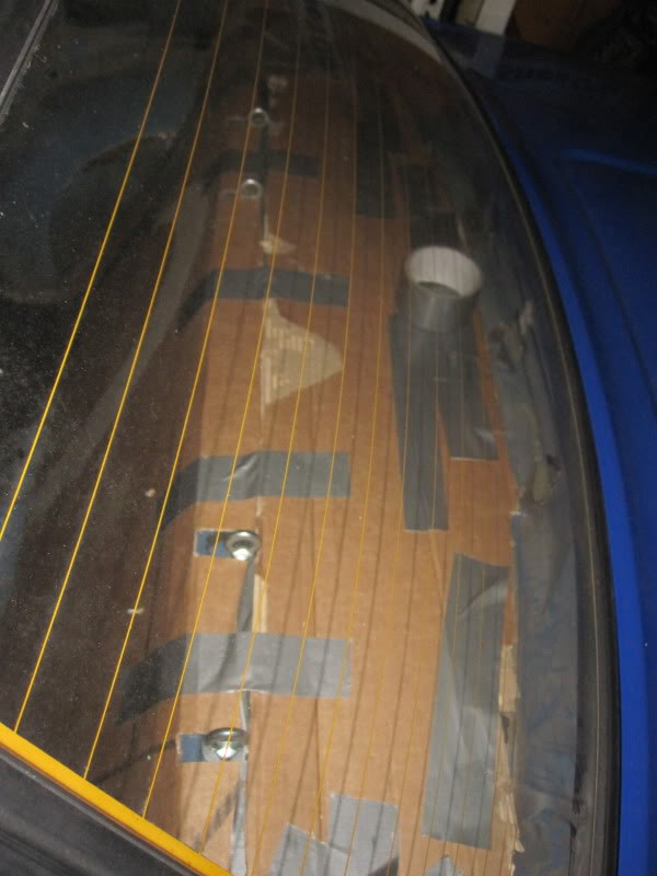

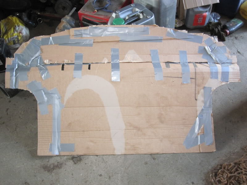

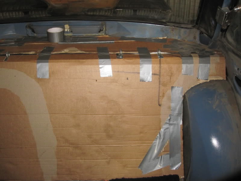

skal lage mal til brannvegg i helga tenker jeg, så kappe ut iløpet av neste uke? skulle vell lagt på compomotive hjula snart og hehe
pakken med coil drivere skal være sendt fra USA den 11, så da håper jeg de er her snart så jeg får ordna hjernen :D
lagde pappmal til brannvegg idag, fjernet også sidetrekka bak.
skal lage sideplater i stål tenkte jeg, så det står i stil med brannveggen :)
lurer også på å lage dørtrekk i samme stil..
blir racestuk av sånt :P

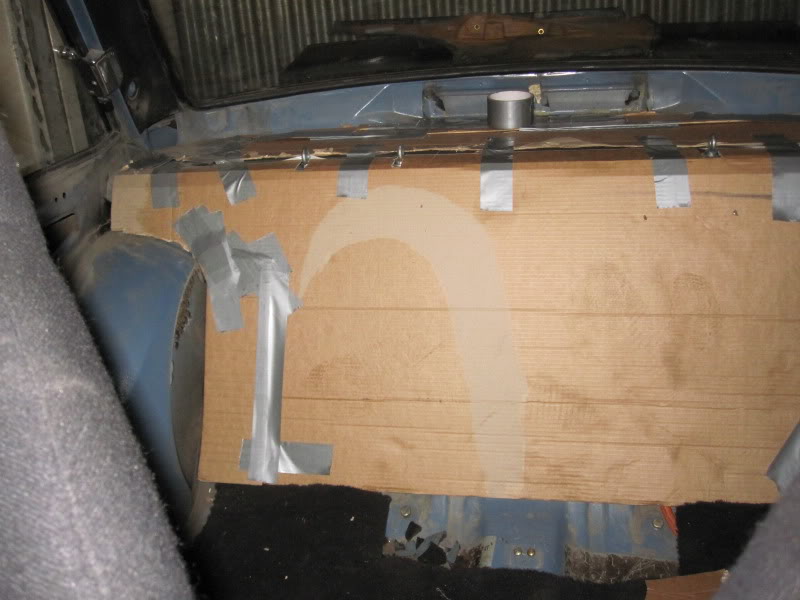

bilder av mal:
http://forum.vccn.no/img-dump/2011/05/1902.jpg
http://forum.vccn.no/img-dump/2011/05/1903.jpg
http://forum.vccn.no/img-dump/2011/05/1904.jpg
http://forum.vccn.no/img-dump/2011/05/1905.jpg

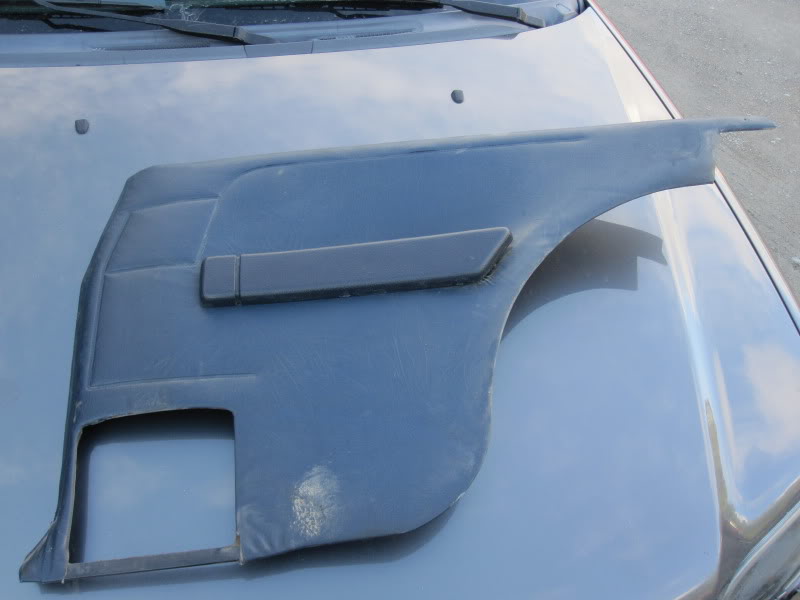

lager sideplater etter org plata..

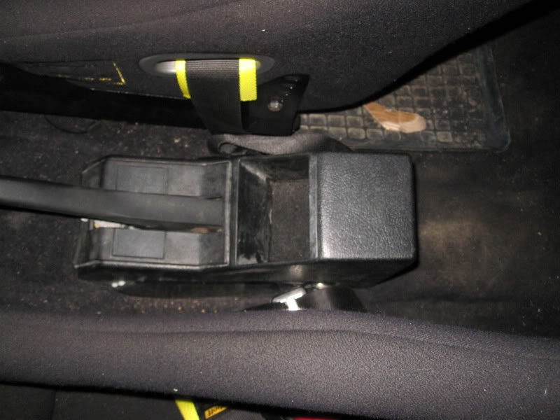

midtkonsoll :p
http://forum.vccn.no/img-dump/2011/05/1907.jpg

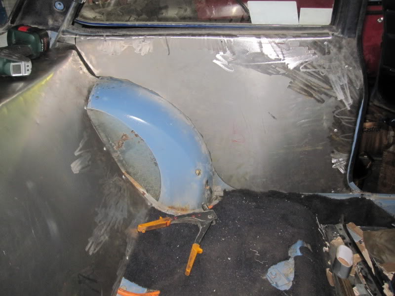

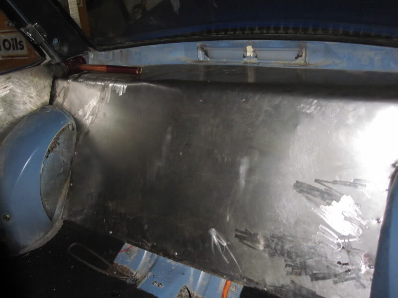

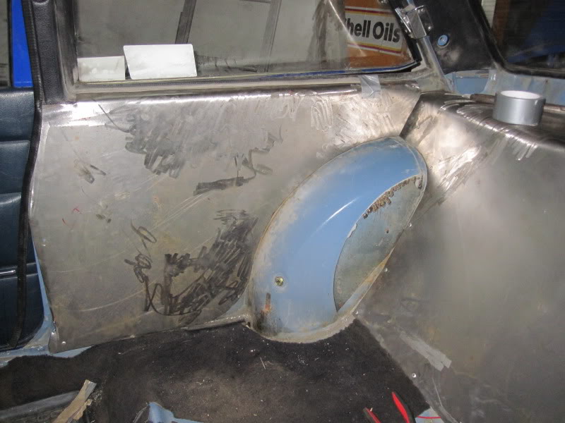

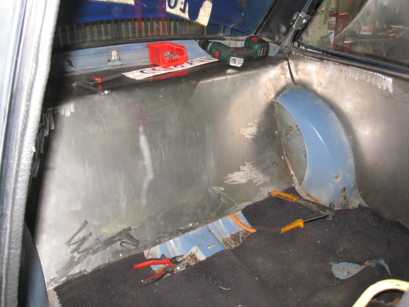

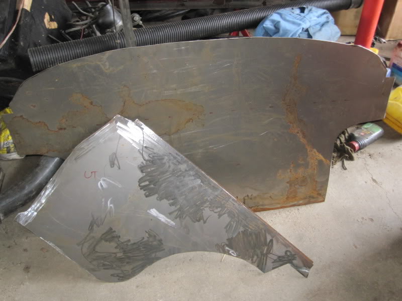

kappa ut brannveggen i dag, å er nesten ferdig montert.
har montert ei sideplate, men er ikke fornøyd så mulig jeg lager en ny eller skjøter på den.. litt for stor glippe kan du si, samt litt kort i lengda :p
pics:
http://forum.vccn.no/img-dump/2011/05/2016.jpg
http://forum.vccn.no/img-dump/2011/05/2017.jpg
http://forum.vccn.no/img-dump/2011/05/2018.jpg
http://forum.vccn.no/img-dump/2011/05/2019.jpg
http://forum.vccn.no/img-dump/2011/05/2020.jpg

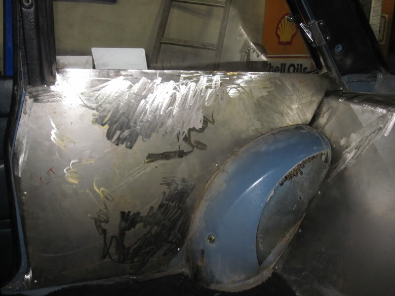

snart ferdig med en side plate nå, går treigt kan du si...
har fått ordna med stikkere til vr kontaktstykket nå tror jeg :D
får tilpasse andre side plata i morgen tenker jeg, hvis lysta er der :p
tilpassa litt sidepaneler i kveld, det som gjenstår er å tilpasse bakre del mot brannvegg på begge sider + mot dørlista på begge sider... så blir de mest sannsynlig lakket matt svart, pga slipe spor på stål platene :p

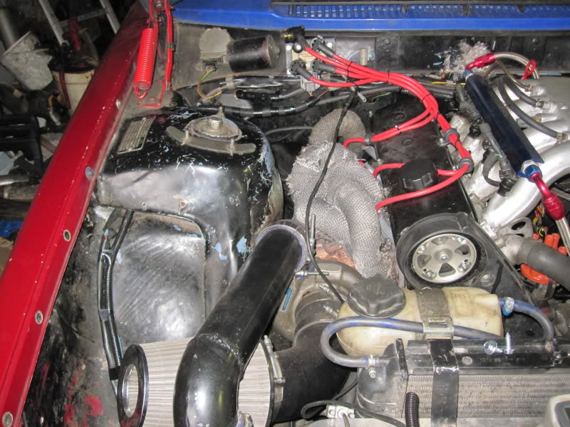

tok også et bilde av motoren etter fjerning av edis modul..
pics:
