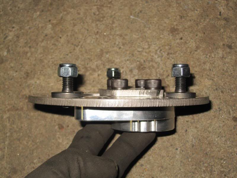

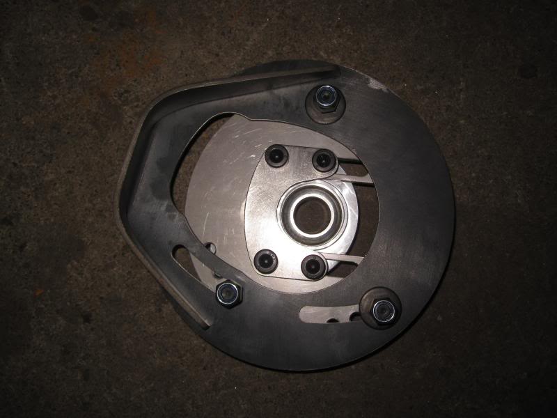

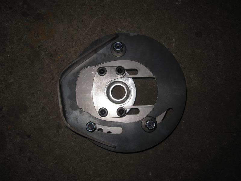

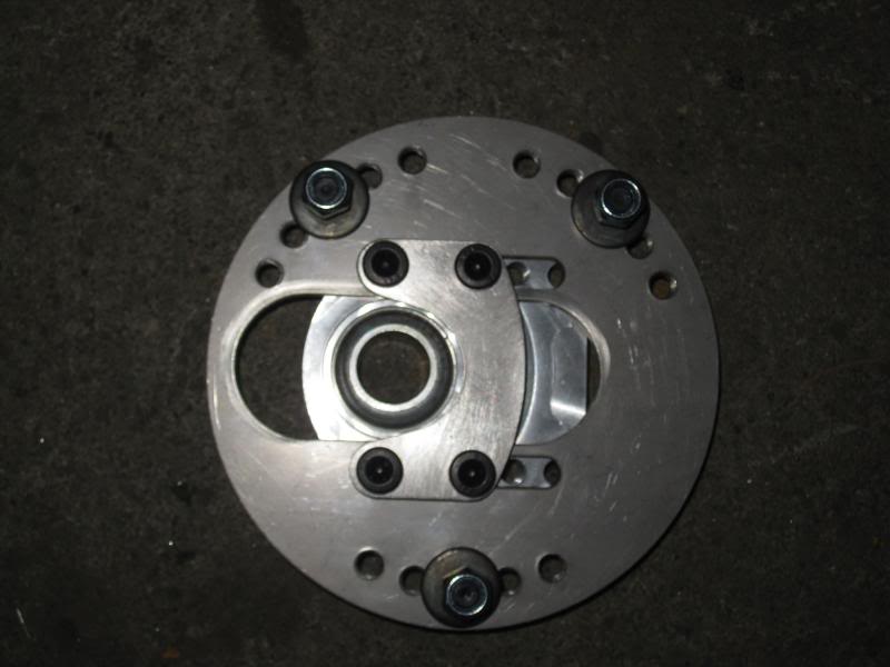

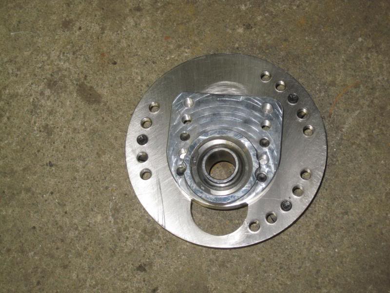

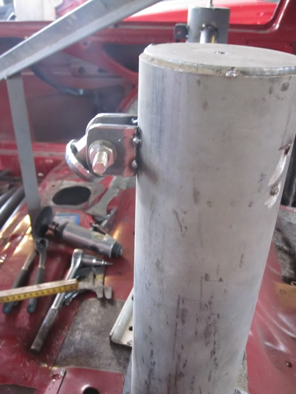

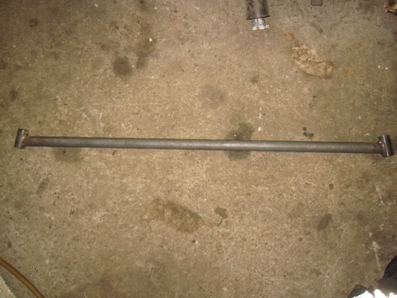

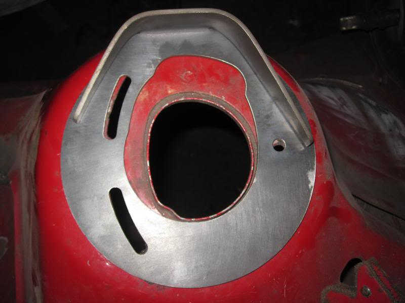

litt bilder av topplagringer og tårnplate fra Torgeir :)
http://forum.vccn.no/img-dump/2013/10/8.jpg
http://forum.vccn.no/img-dump/2013/10/9.jpg
http://forum.vccn.no/img-dump/2013/10/10.jpg
http://forum.vccn.no/img-dump/2013/10/11.jpg
http://forum.vccn.no/img-dump/2013/10/12.jpg
http://forum.vccn.no/img-dump/2013/10/13.jpg
http://forum.vccn.no/img-dump/2013/10/14.jpg
http://forum.vccn.no/img-dump/2013/10/15.jpg
http://forum.vccn.no/img-dump/2013/10/16.jpg
http://forum.vccn.no/img-dump/2013/10/17.jpg

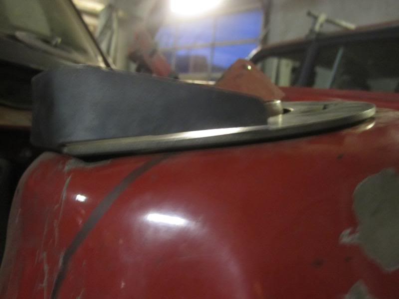

fikk banka til siste tårnplata ikveld og, men må legge den i pressa da skrustikka var litt for lita til å få knekt det på rett plass :P
ellers må man jo kappe litt i tårna foran for å få plass til justeringer, dette tar jeg rett før forstilling skal monteres tenkte jeg.

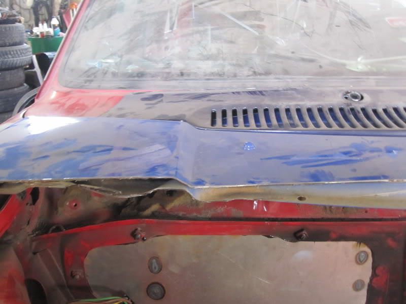

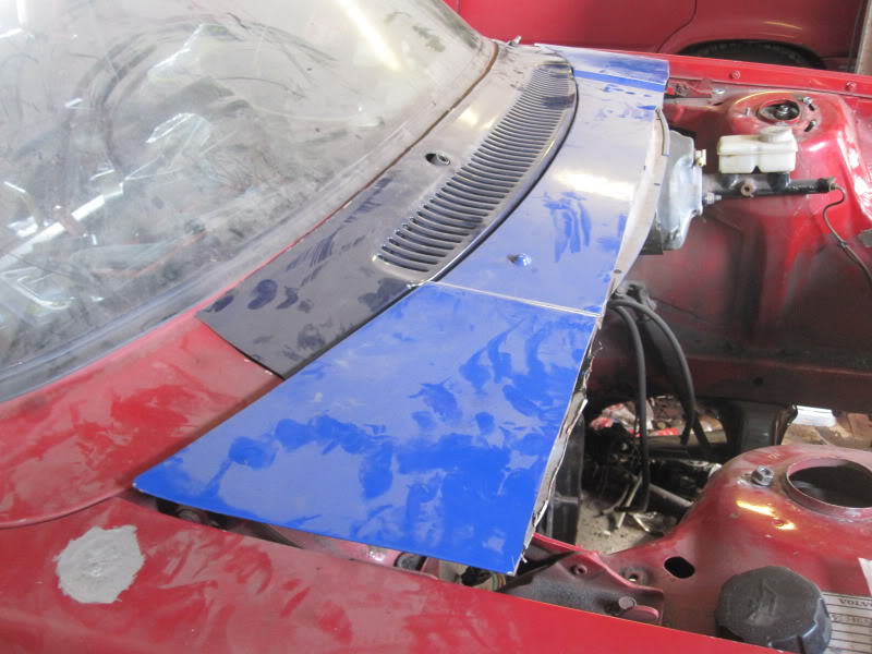

fæl skjerm jeg har kjøpt! får prøve å redde den originale.

ja, skal prøve å snitte opp skjermen å rette den.. :)

Ang tårnplatene så smsa jeg med Brage i dag ang å lage (presse ut) noen krager som erstatter de orginale D forma kragene og dermed passer sammen med de tårnplatene :)
Det kunne vært interessant for min del også, kjøper gjerne ett sett hvis det blir produsert :-)

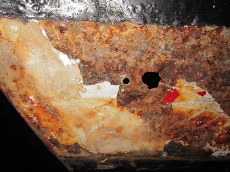

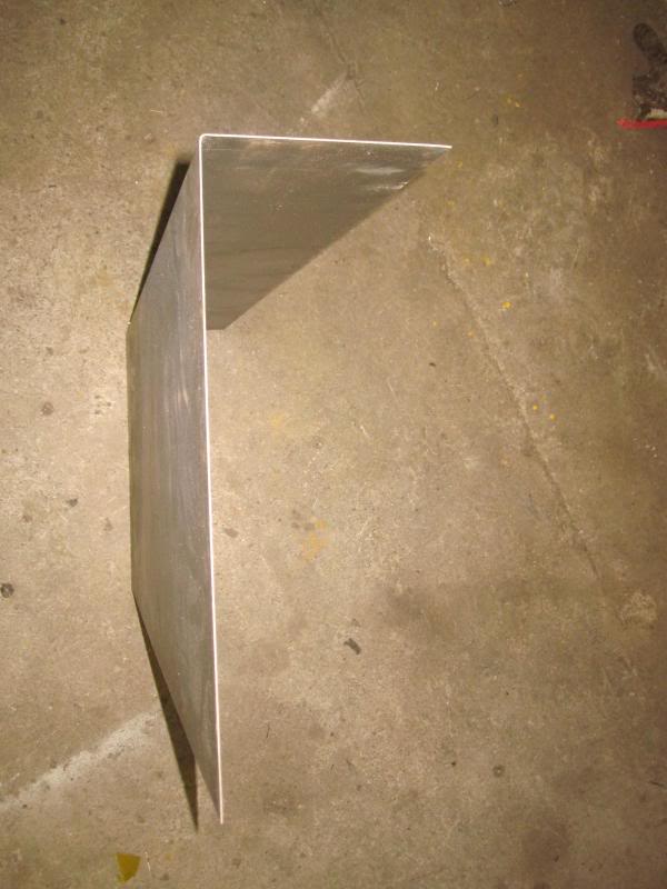

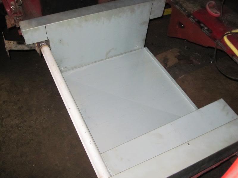

fikk henta nye plater til bunn og frontvegg til kassen i kveld, så håper jeg får gjort noe f.o.m i morgen :)
http://forum.vccn.no/img-dump/2013/10/1557.jpg
kappa ut bunn.
http://forum.vccn.no/img-dump/2013/10/1558.jpg
http://forum.vccn.no/img-dump/2013/10/1559.jpg
http://forum.vccn.no/img-dump/2013/10/1560.jpg
bunnplate punkta inn igjen, denne er breiere..
test av rubberspray på vinterfelgene :)
http://forum.vccn.no/img-dump/2013/10/1561.jpg

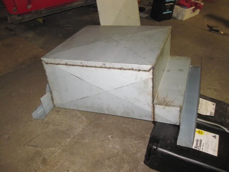

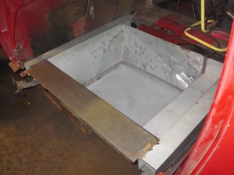

front og bakre del på kassen er nå inn, kappa feil bakplata men litt sveis fikser det :)

ellers har jeg en liten plan på å få helsveist kassen og få den inn i bilen før helga :)

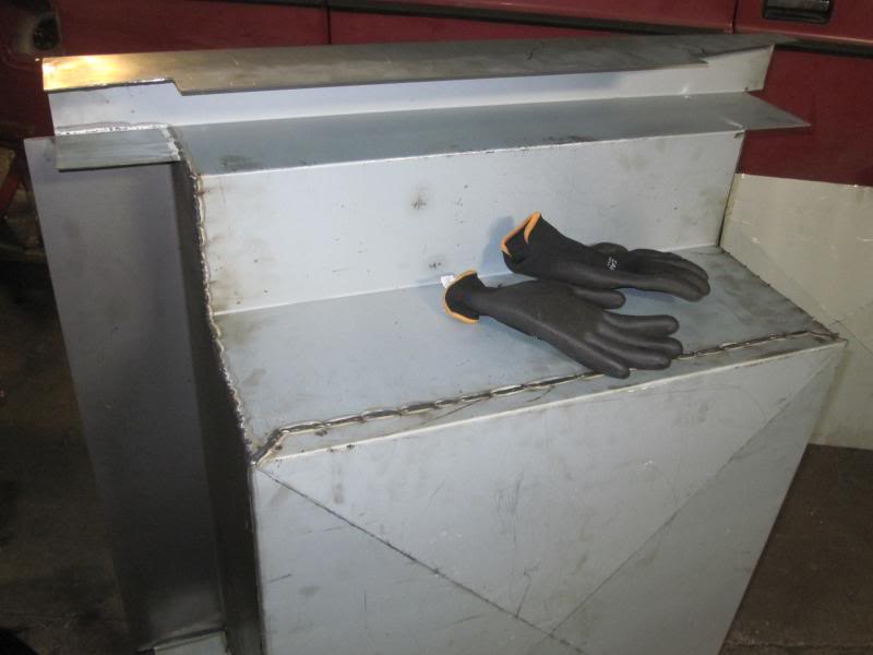

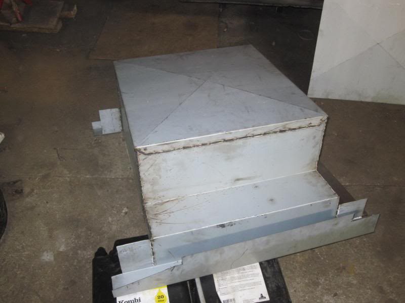

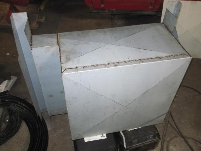

gikk tom for gass på sveiseapparatet igår, så fikk ikke sveisa boksen.
på tur hjem fra jobb idag tok jeg med en 20L flaske og en pakke tråd, så ikveld ble boksen ferdig! litt finjustering må til for at den skal gå helt på plass, men det skal nok ordne seg :)

Blir ett litt drastisk inngrep for å få inn kassen, men jeg har tenkt ut en løsning og begynner på den så fort jeg har skaffet meg plate :D
Fjerner endel ja, men kommer jo friskt stål inn :)
Plana er å komme igang mandag/tirsdag og utover nå..
Jepp, må komme igang Dan :D
Ser bra ut! Hvilken tykkelse bruker du på stålet? (:
1.25mm :)
Okei :)
Sikkemaskina kjøpte jeg hos gasolin.no er den som tar opptil 45cm eller noe..

etter ei økt ikveld så passer boksen lett bak i bilen! :)
glemte kameraet, så bilder får komme senere..
når boksen passer så blir det vell endel plate jobb igjen, men det skal nok gå greit..
