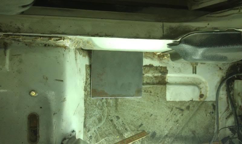

Da var høyre hjulkasse så godt som ferdig! Gjennstår kun gulvet framfor kassa og slipe ned sveisene. Men trur slipinga får vente til buret er ferdig. Buret skal etter planen sveises imorra:D

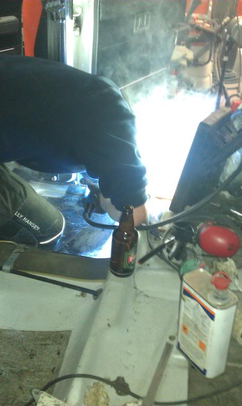

Bursveising/forspeil på gang i verkstedet atm, bare vært en tectyl brann så langt!!:p
Wish us good luck:D

drikker du Borg??? :O
Ofc:d.....

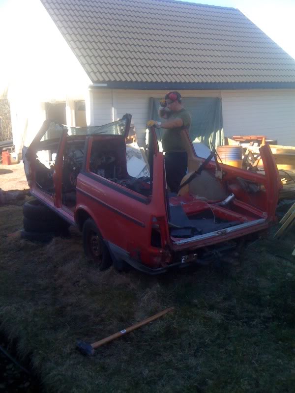

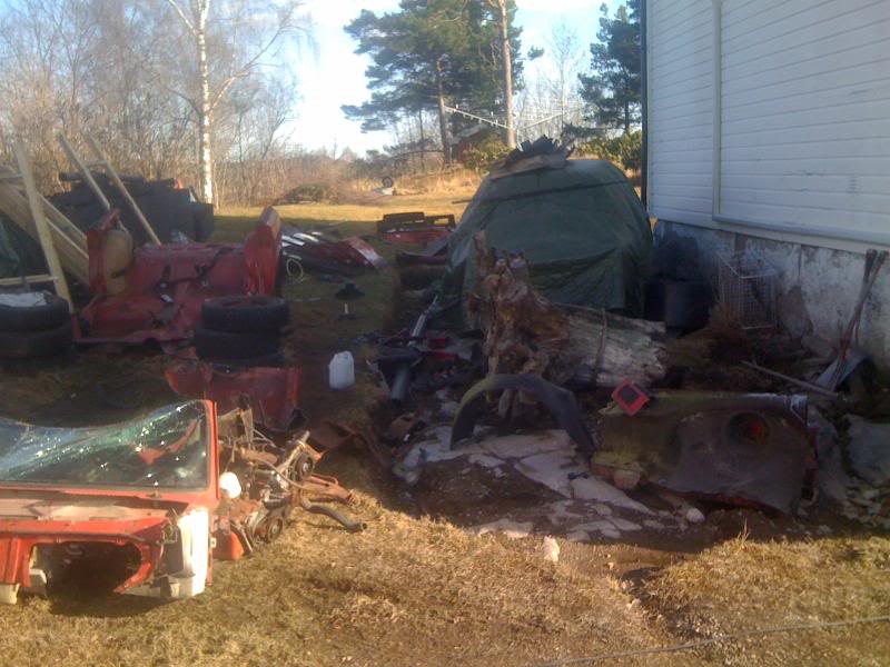

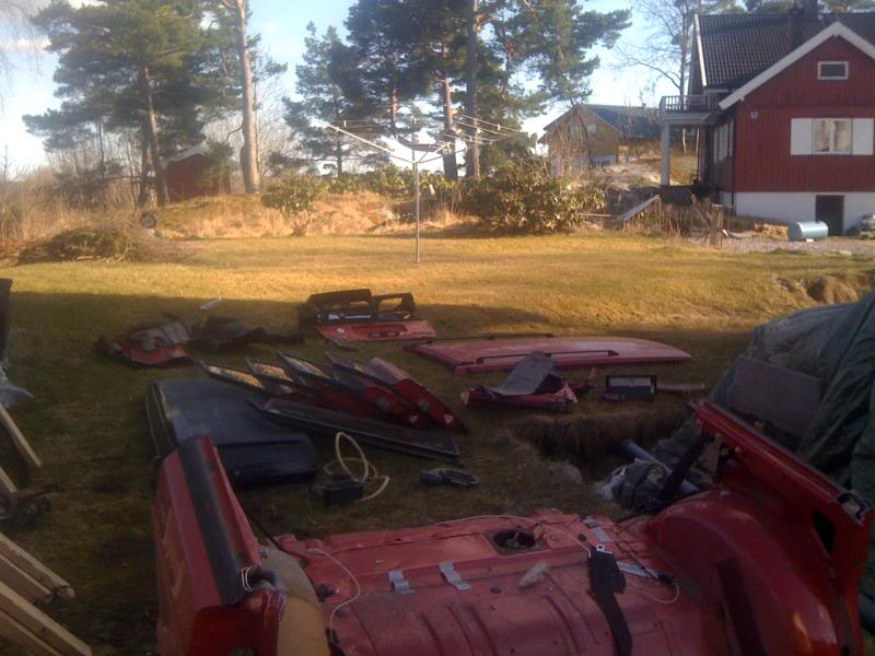

Da har jeg fått avlivet en 245 i påska, er det noen som ser noe intr på bildene di vil kjøpe så si ifra!
http://forum.vccn.no/img-dump/2011/04/2496.jpg
http://forum.vccn.no/img-dump/2011/04/2497.jpg
http://forum.vccn.no/img-dump/2011/04/2498.jpg
http://forum.vccn.no/img-dump/2011/04/2499.jpg
Haha, hvorfor gadd du det? røssnæs tar i mot biler selv om dem er svenske ;)
Jepp man da måtte jeg betalt for at han henta den.
+ at jeg skal ha noe deler under fra bilen å da er det veldig praktisk når den er i terninger ;P
Åssen er dørene?
Ikke noe å ta vare på. Bilen er på godt norsk opprusta.:p
du kunne jo prøve å selge de svarte håndtaka på dørene da ;) ser det er mange som vil ha det. kan også hende det er noen som vil ha railsa på taket å de svarte bakluke hengsla ;)

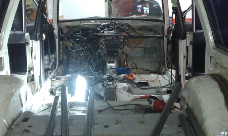

Går sakte med buret siden jeg aldri har kødda noe med det tidligere samt jeg vil være 100% sikker på at det blir gjort i hennhold til reglene. Pluss at det helst bør se noe lunde bra ut.
Ferdig med Festene for hovedbøylen nå iallfall. Så går vell kanskje å få punkta opp selve bøylen imorra :confused:

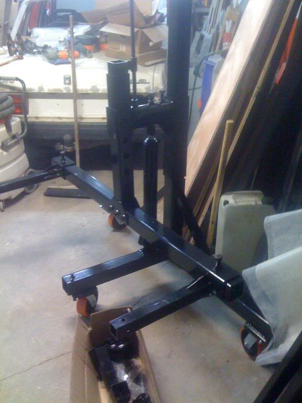

Da var vugga på plass :)

Liker burbygget, kjekt å følge med på. Blir det "halvbur" ? Kommer du til å lage noe bakenfor C-stolpen ?
Liker bygget generelt, mye bra her ;)
Syntes du kunne holdt til litt nærmere så kunne jeg leid den vugga av deg når du var ferdig med den :p
Savner litt bra bilder / step by step på fra andre folk som har bygga bur i 240 nå om dagen merker jeg, føles litt som å finne opp kruttet for n-te gang. Men blir helbur, med sidestevere og bakover stevere osv.
Hehe kan trøste deg med det at jeg har 4 biler til som venter på tur på å komme seg i vugga når denne er ferdig. Så du hadde ikke fått leid den med det samme uansett, om det er et lite plaster på såret? :o
