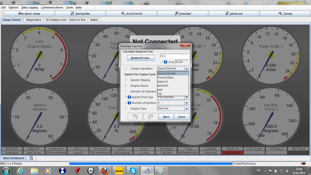

Ser du bruker B&G kode. Med extra kode så ser valgene slik ut:
http://forum.vccn.no/img-dump/2013/03/7.png
Mye av det de skriver over her stemmer. Men det er litt mer forenklet tilnærming på noe.
Det er forskjellige måter for å beregne belastnig på motor og luftmengde som går inn i motor på.
På skjermbildet jeg har lagt ut er Speed Density signal fra map sensor, med eller uten korrigering for lufttrykk.
Percent Baro er med korrigering for lufttrykk med i tabellen. Det betyr altså at atmosfæeretrykk altid vises på 100% linja i de tabellen man bruker denne algortimen, uansett om atmosfæeretrykket måtte være 90, 100 eller 110 kpa.
Alpha-N er som forklart over med belastningsignal fra TPS.
MAFMAP er belastningsignal fra luftmassemåler med signal regnet om for å simulere signal fra map sensor. Med luftmassemåler brukes ikke lufttempgiver for å korrigere for luftmassen, slik det gjøres i Speed Density.
MAF er samme som overnevnte, men ikke med samme omregningen. Har ikke prøvd MAF selv, så forklaringen min er nok mangelfull.
ITB ligner litt på blend funksjonen du har. Men mer rafinert. I ITB modus brukes map sensor på lav belastning, og TPS på høy belastning, for å kombinert få høyest mulig oppløsning på belasningsignal både på høy og lav belastning.
Man kan veksle mellom de forskjellige algoritmene med tableswitching også om man ønsker, for å bruke algoritmen der den gir mest nøyaktighet.
Hvilken eller hvilke algoritmer man skal velge avgjøres av hvilken algorimte som gir signal som samsvarer mest mest mulig med den faktiske luftmengden som går inn i motor. På mange motorer vil flere av algoritmene gi jevngodt resultat, som f.eks Speed Density og MAF på en mild motor med innsugsplenum, milde kamtider uten overdreven overlapp.
Alpha-N egner seg typisk på motorer med ett gasspjeld per sylinder, der luftmengden som går inn i motor vil fortsette å øke i forhold til spjeldpossisjon, selv lenge etter en map sensor har registrert atmosfæeretrykk. På samme motor kan likevel Speed Density ha mest samsvar med luftmengdenen som motor bruker når spjeldet er nesten lukket, og derfor ITB algoritmen.
Motorer med kvasse kamtider, ett spjeld per sylinder, og turbo, kan være spesielt krevende å justere. Som i eksemplet over her har luftmengden motoren bruker stor sammenheng med gasspjeldposisjon, men også ladetrykket turbo produserer.
I slike tilfeller må man vanligvis kombinere Alpha-N og Speed Density i såkalt 4D mapping, der luftmengde kalkulert ut fra spjeldposisjon ganges opp med ladetrykk. MAF kan også være ett alternativ, men gir ofte nok dårlig respons til at den mer kompliserte 4D mappingen kan foretrekkes.
Du vil mest sansynlig få bra resultat med Speed Density om du ikke har en ekstrem motor.
