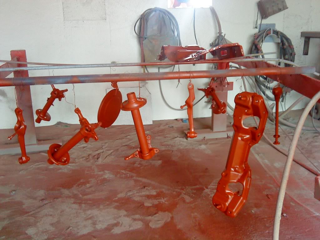

Var som sagt og henta deler frå sandblåsing på fredag:)
Flust med volvodeler:p Heile framstillinga til 740 prosjektet til Samuel blei sandblåst og..
http://forum.vccn.no/img-dump/2012/05/1057.jpg

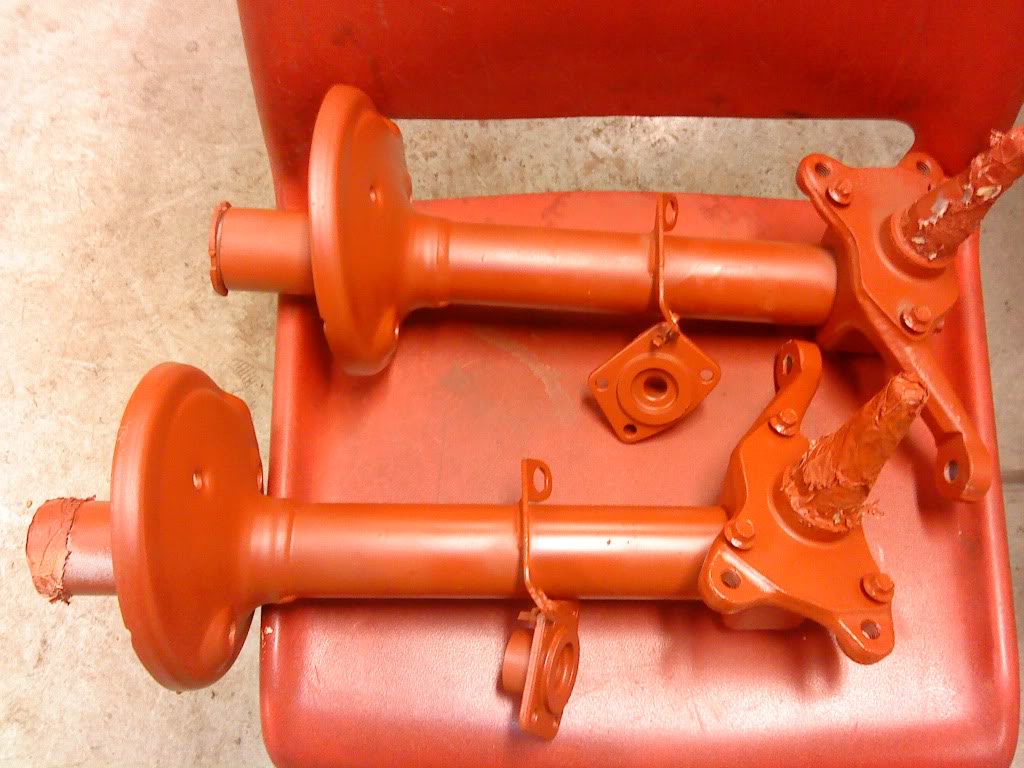

Fjærbeina mine med botndelen til fjærebeina:)Ligger på kontoren på jobben og herder seg der..

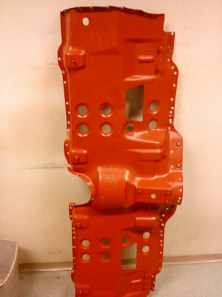

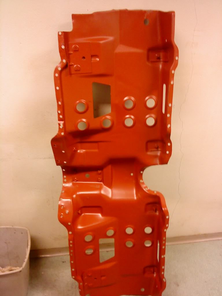

Seteplata blei og blåst!:D

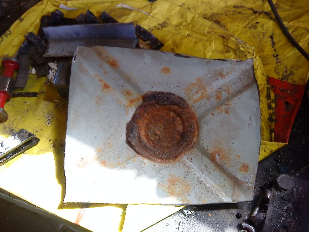

Grunnen til at eg henta delen
http://forum.vccn.no/img-dump/2012/05/1063.jpg

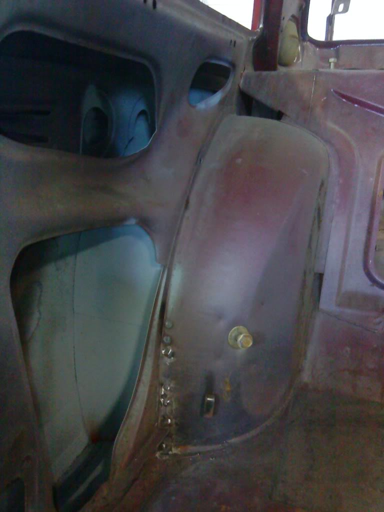

Ellers så har eg tatt mykje småvhol rundt om frå tidlegare sveising eller punktborring..Her var det kun punkta så sveiste ferdig og slipte ned..
http://forum.vccn.no/img-dump/2012/05/1065.jpg

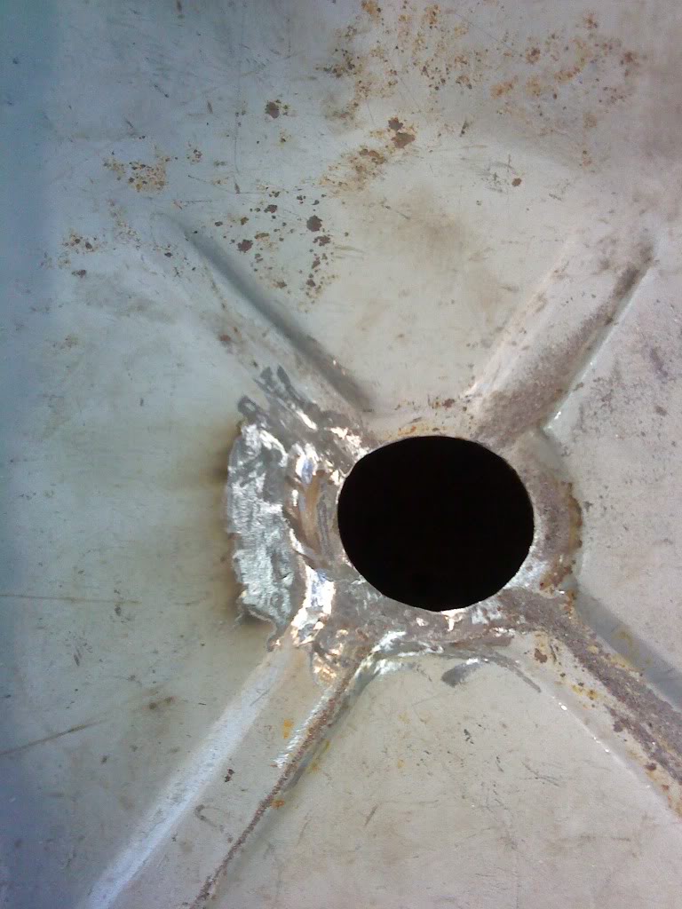

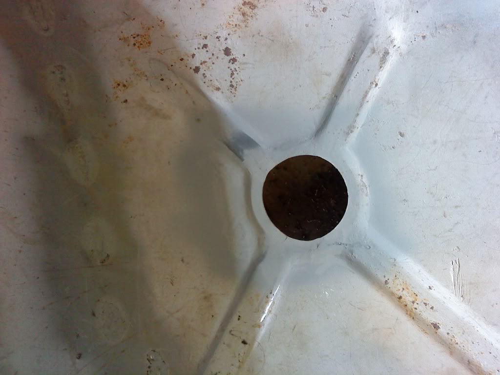

Sveiste igjen 8 hol i bagsjen..Glømte bilder i prosessen, men ser kor det er grunna:)

Slengte på grunning dei andre plassane og

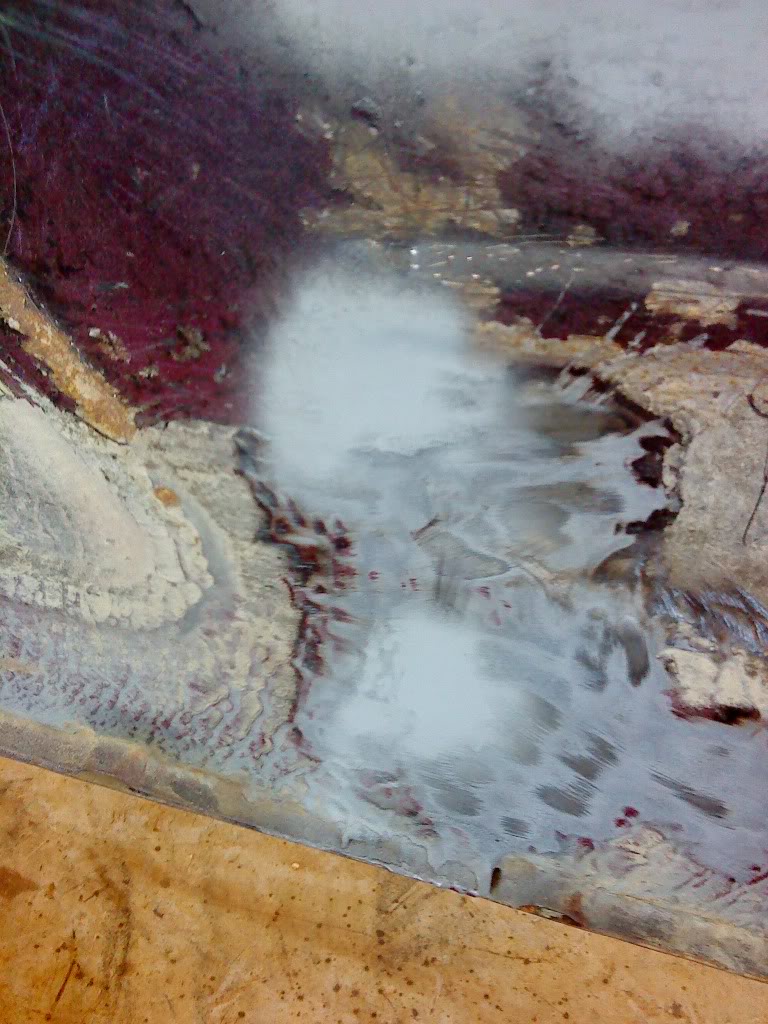

No er golvet fri frå all gravrust:D Kun overlate her og der igjen..

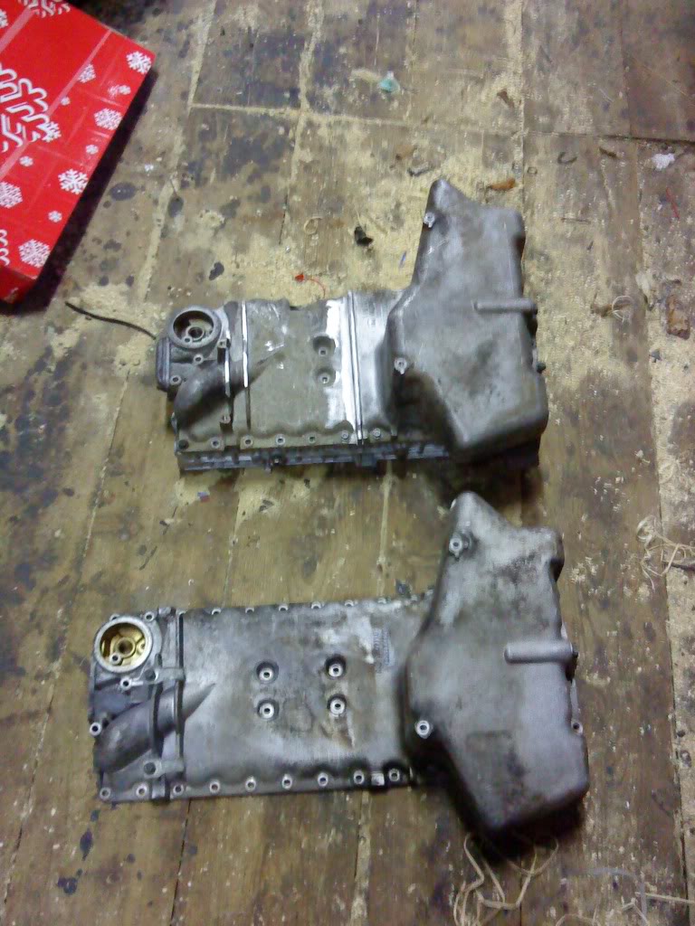

Også kom det pakke i posten:)Skal sveise bunnpanna til Amundsen mot at eg får låne motordelen till jigg for og sveise mi eiga bunnpanne + lage til oljerøret så eg slepper demontere min motor:)

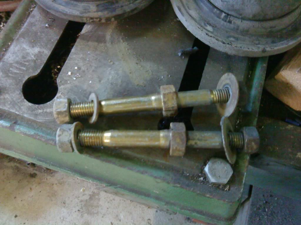

Fine demparboltar etter over 30 år på norske vegar:D

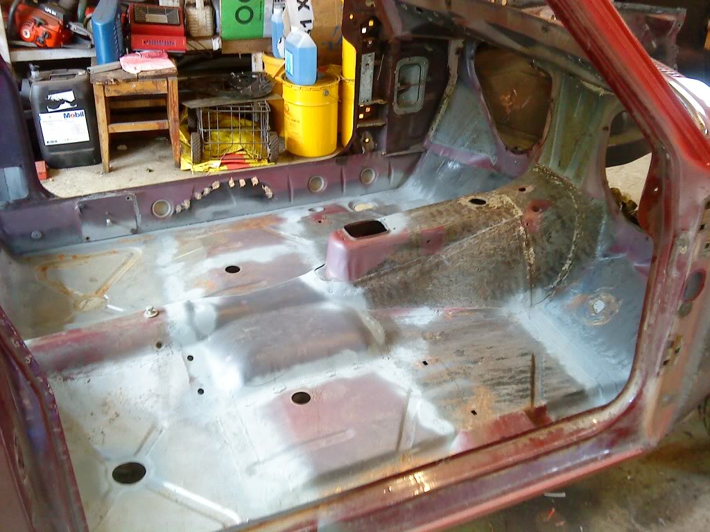

Slipt ned undersida av golvet:)Var perfekt gjennombrenning så slipte alt med bandsliparen:D

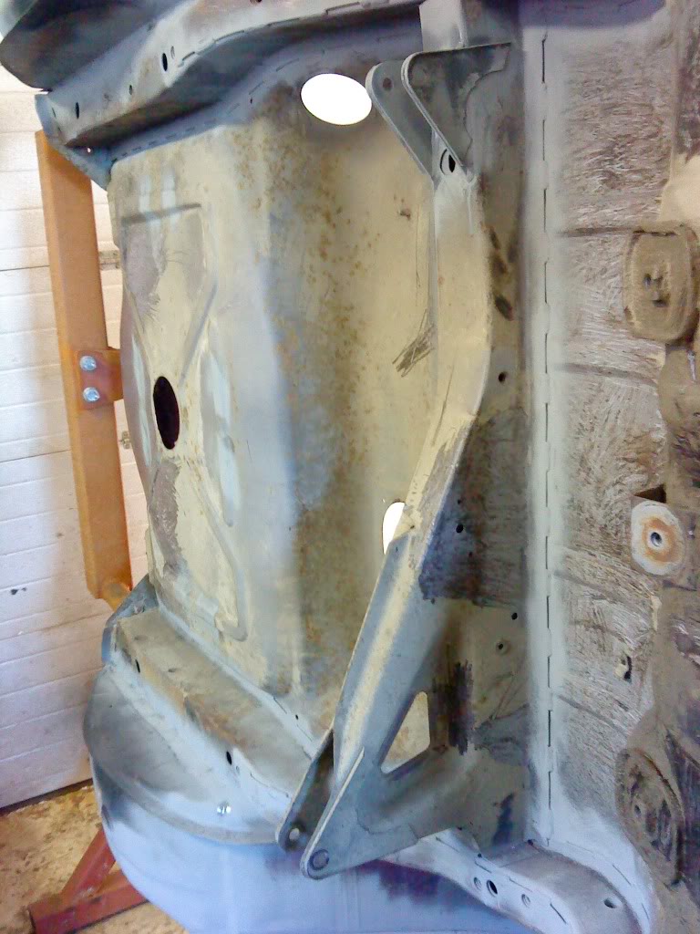

Litt bilder frå søndagen:)

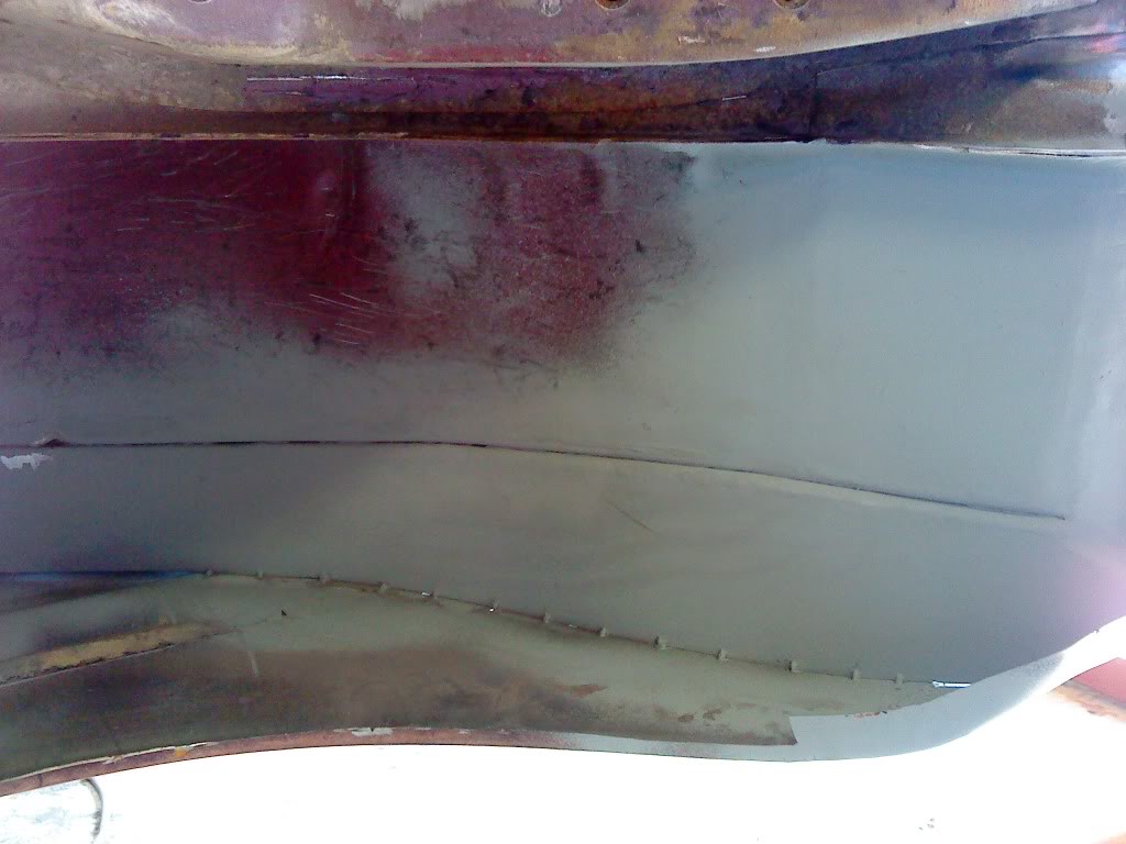

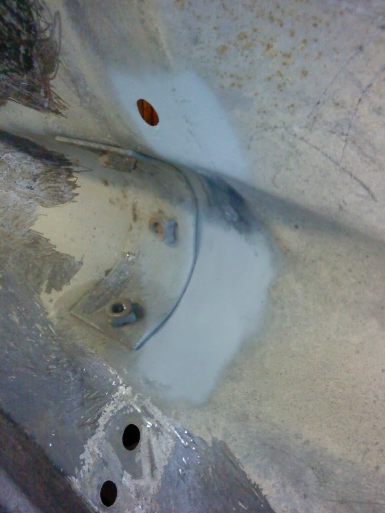

Fått på litt grunning der eg har slipt ned sveisar..Her blei det skikkelig strøkent!:D Dei linjene som viser er tectyl og ikkje sveis

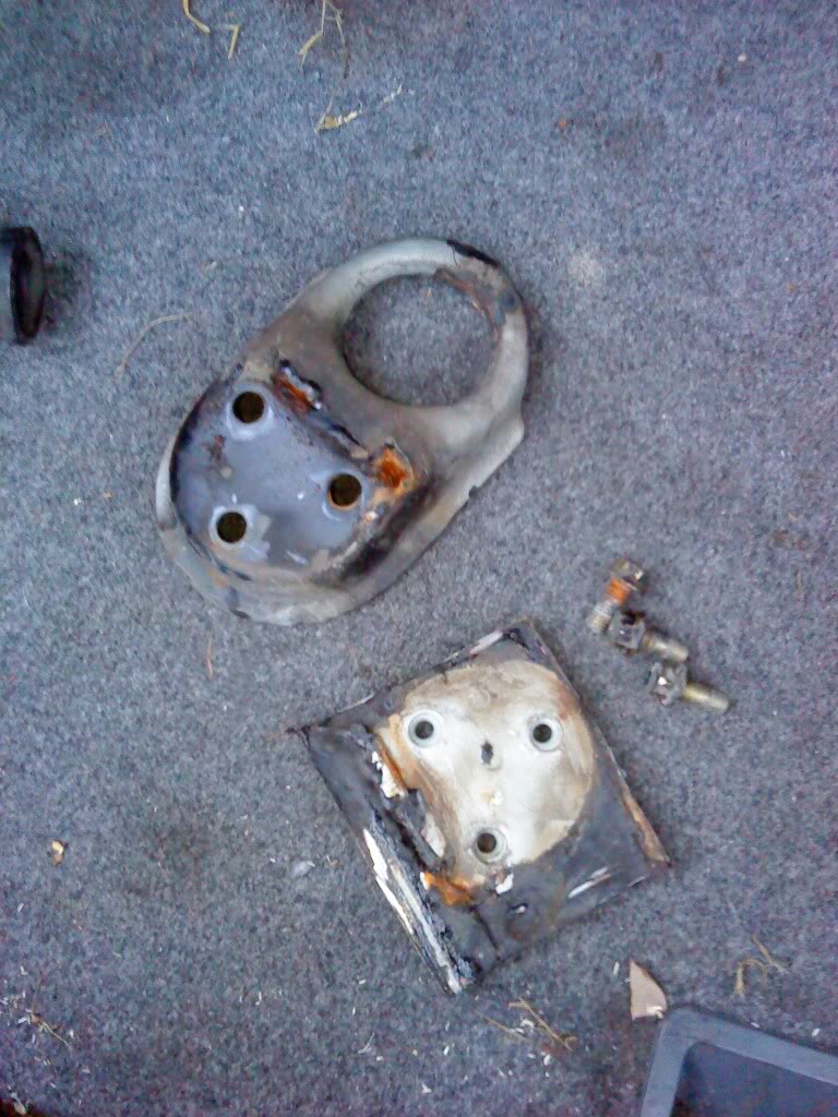

Par hol her etter demonteringa av stolplata

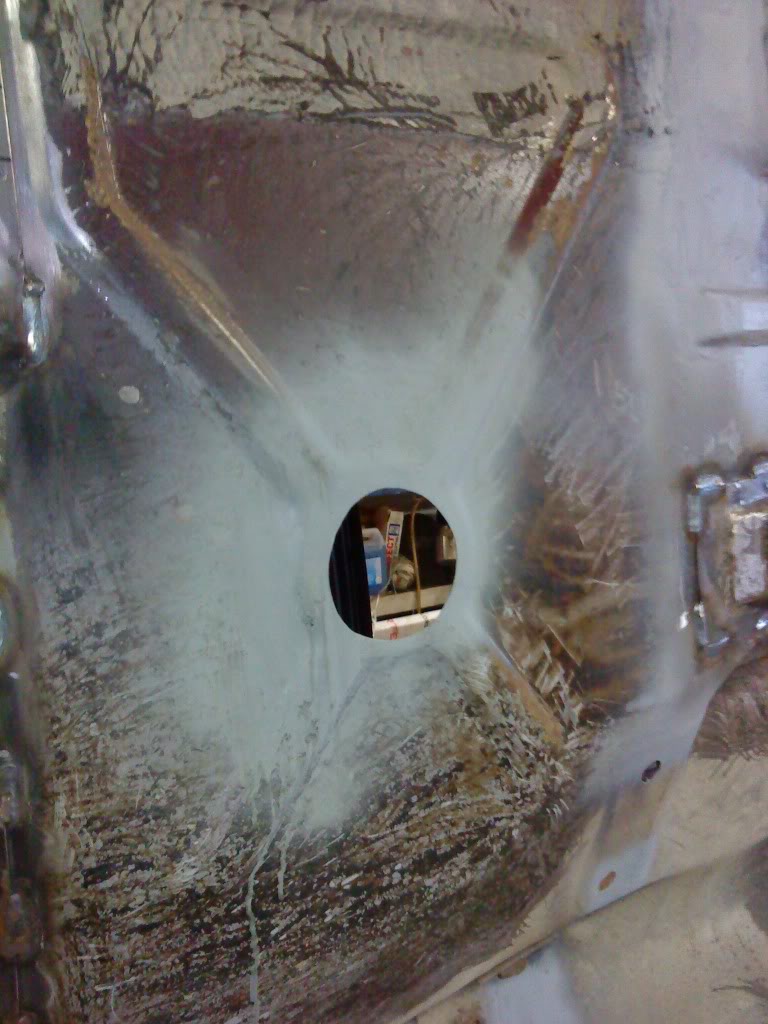

Bagasjehola

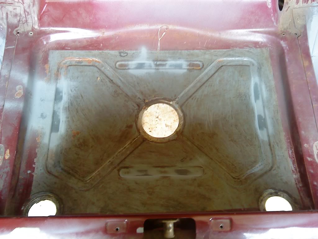

Og golvplata:)

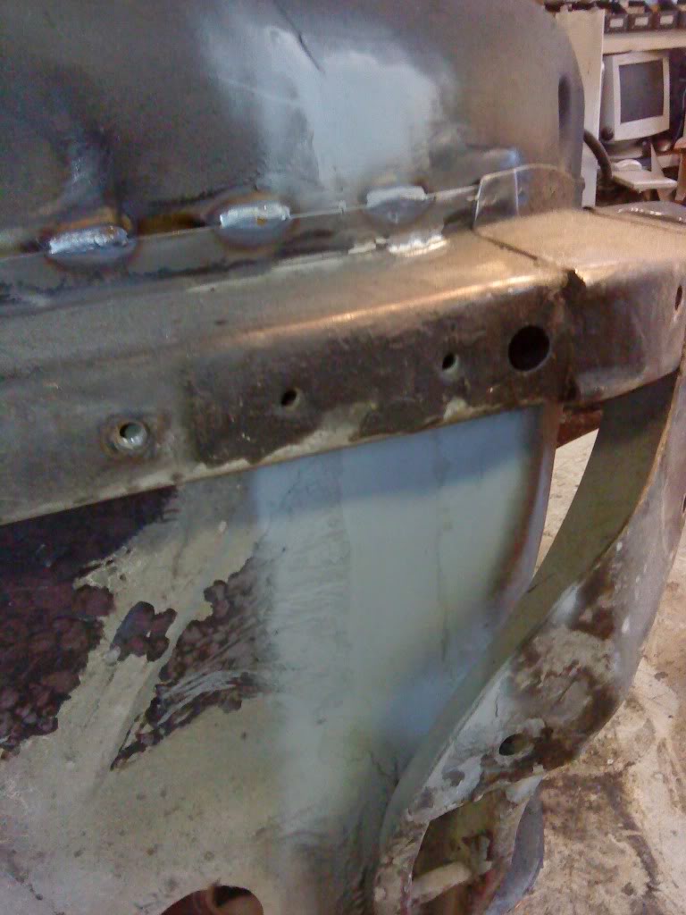

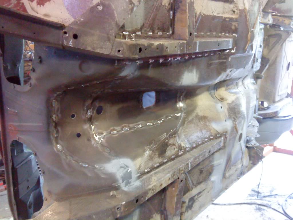

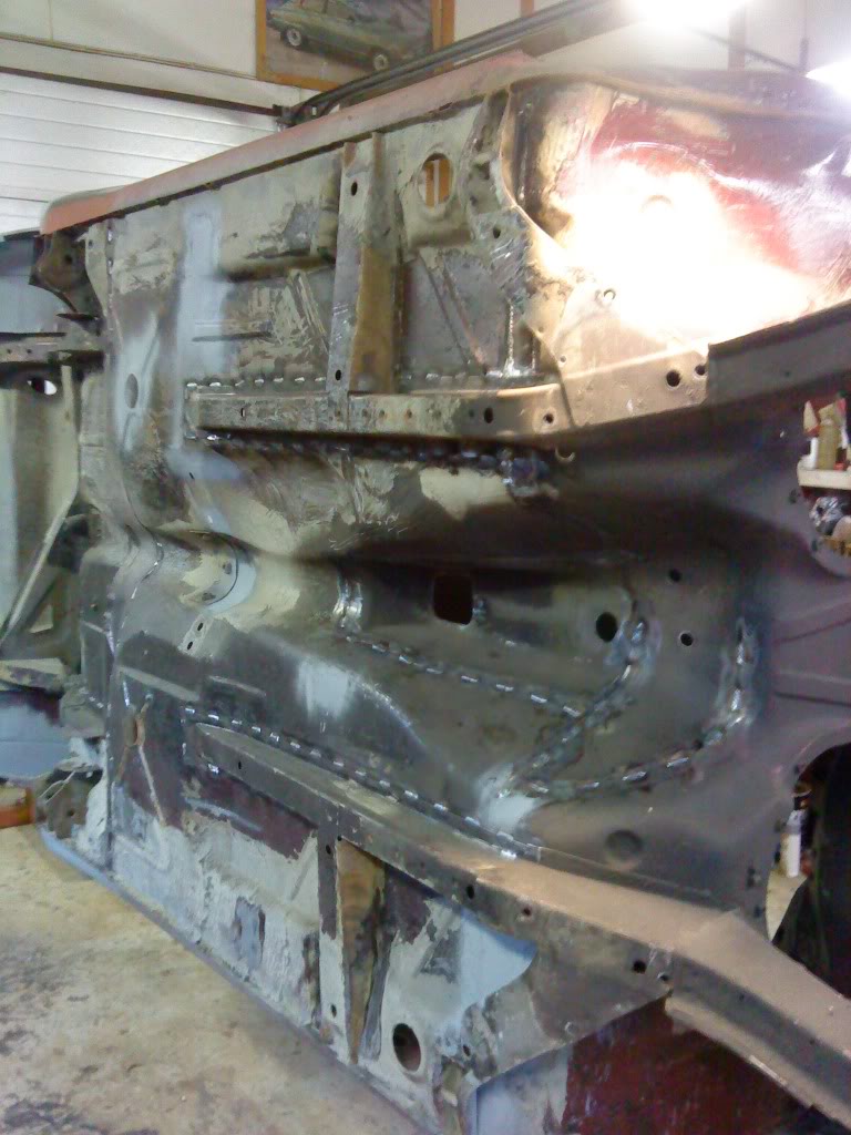

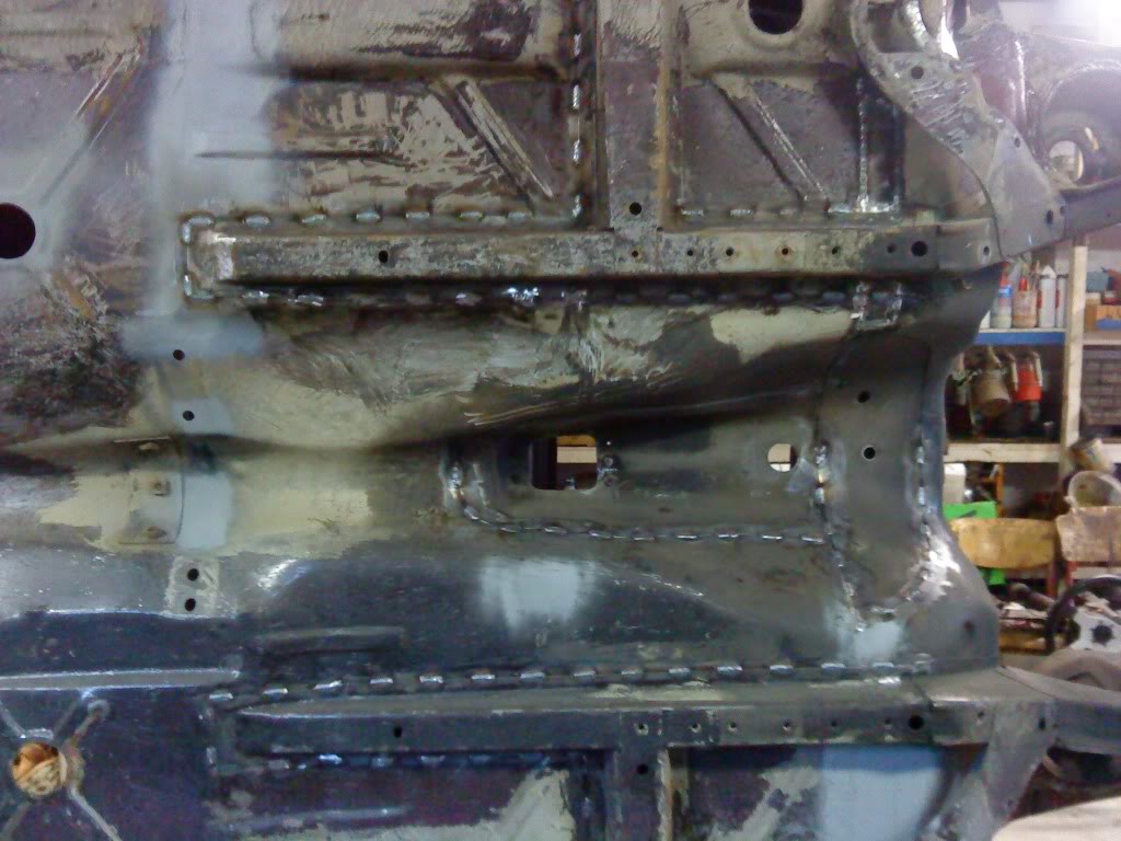

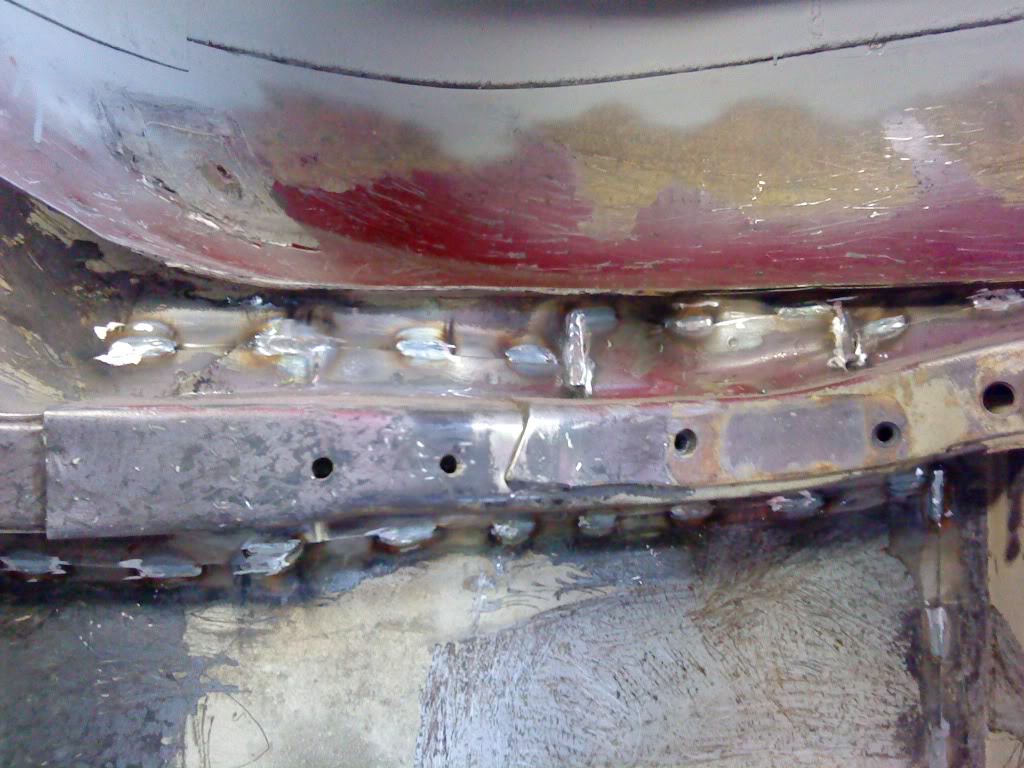

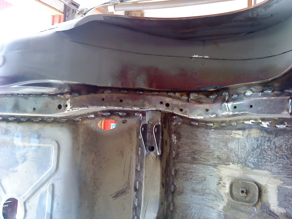

Komt ganske langt på sømsveisinga!:)
http://forum.vccn.no/img-dump/2012/05/1332.jpg
http://forum.vccn.no/img-dump/2012/05/1333.jpg
http://forum.vccn.no/img-dump/2012/05/1334.jpg
Blir litt sliping inne bilen og gitt!
http://forum.vccn.no/img-dump/2012/05/1335.jpg
http://forum.vccn.no/img-dump/2012/05/1336.jpg
Edit: Eit lite tips til dei som skal sømsveise 240:)Eg har brukt 25mm sveis og 40mm mellom kver sveist..Så startar eg frå midten på deler so går på tvers og frå eine enden på deler som går på langs..Då går det skremmande bra opp!:)Eit par plassar eg har flytta litt på sveis/mellomrom sånn at det skal gå heilt opp, men ikkje så mykje at det viser:)Snakk om millimeter..

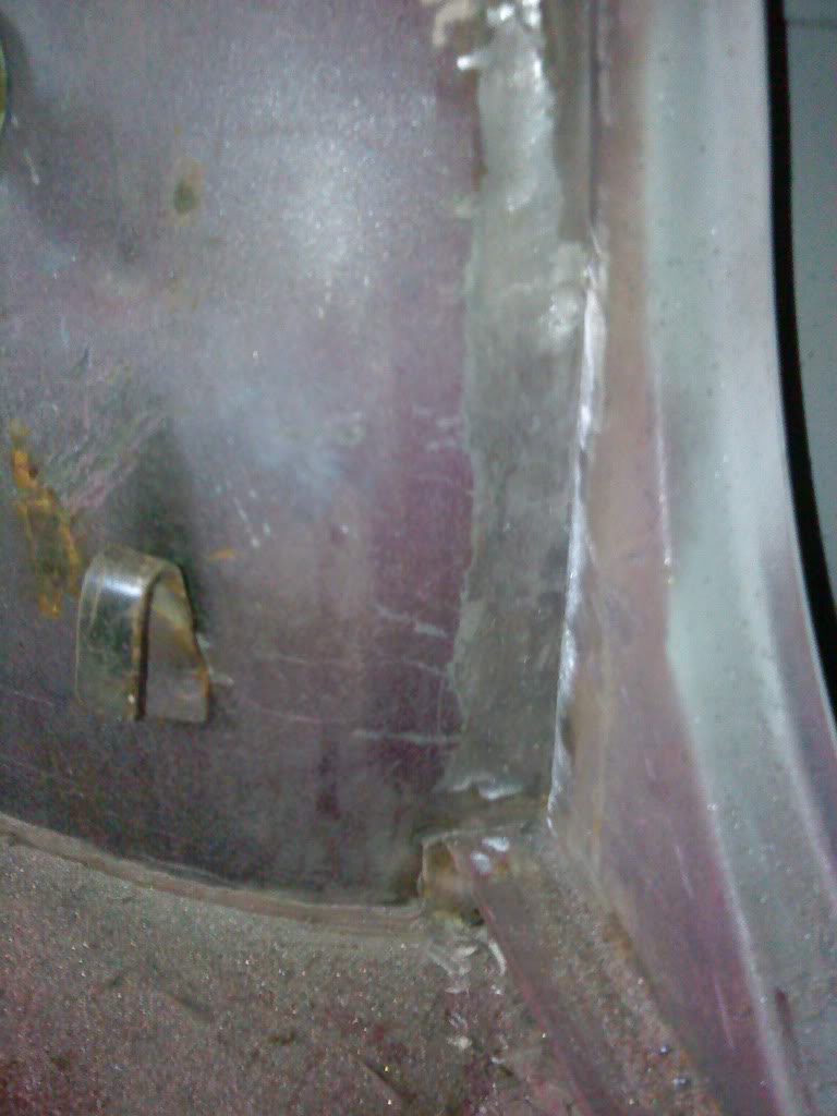

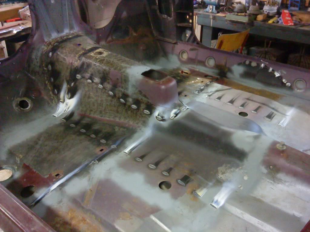

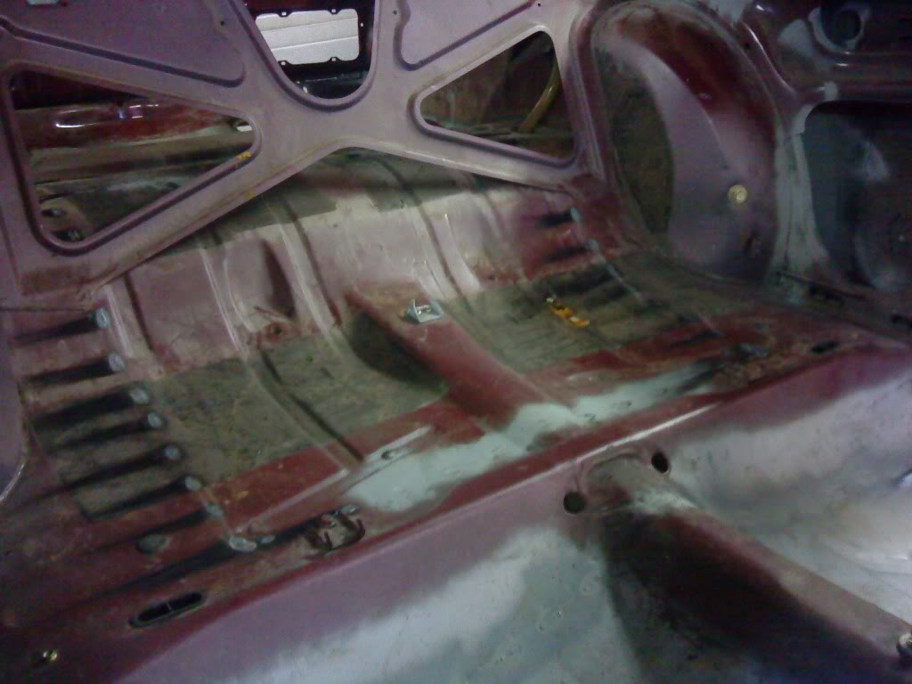

Ferdig med sømsveising og all sliping framme!

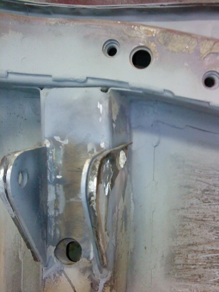

Og begynt på øyre til wattlink:)Sida eg hadde planlagt og bli heilt ferdig under bilen i helga så var Exerqtor så grei og målte opp kor øyre skulle stå!:D Sida eg har verken wattlink eller pengar til det no:p

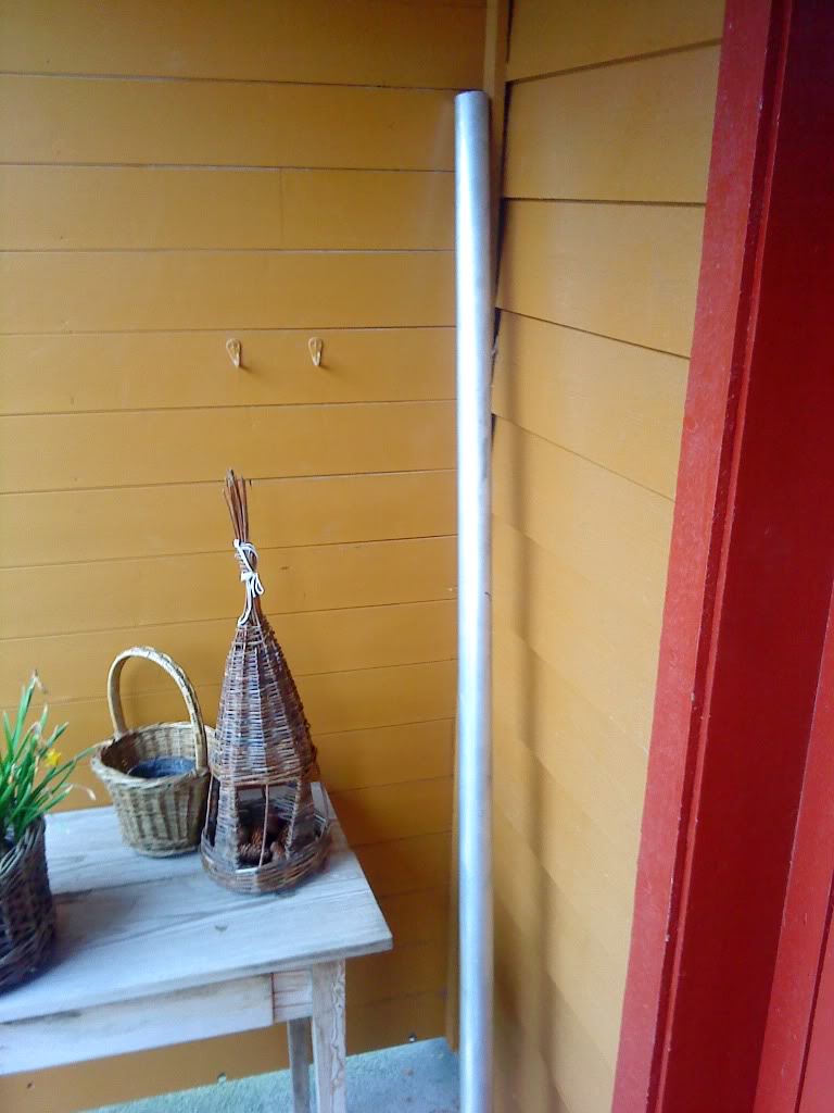

Også nesten 2m med alu rør som skal bli runners til innsug blandt anna:)Filterrør til catchtanken til Frigstad og:)

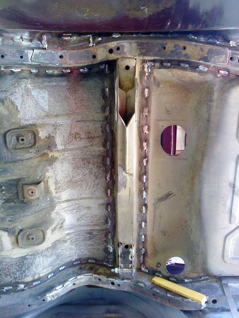

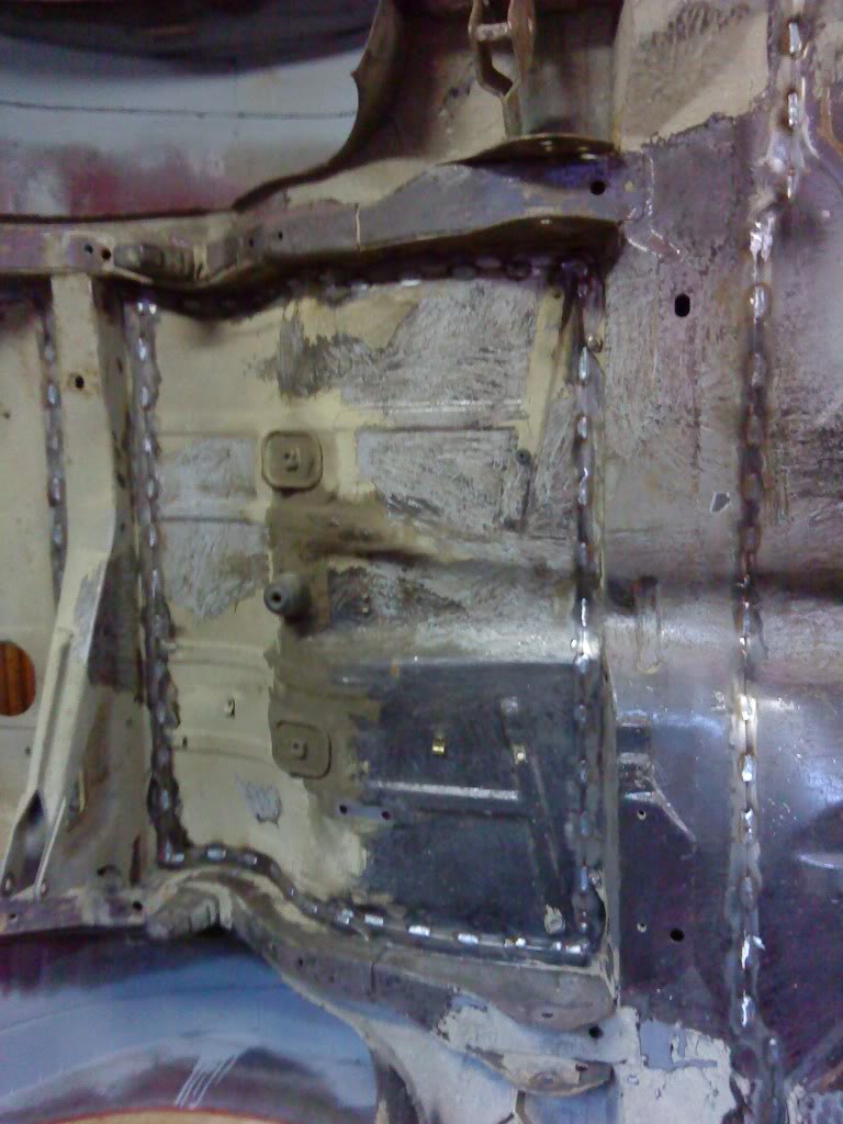

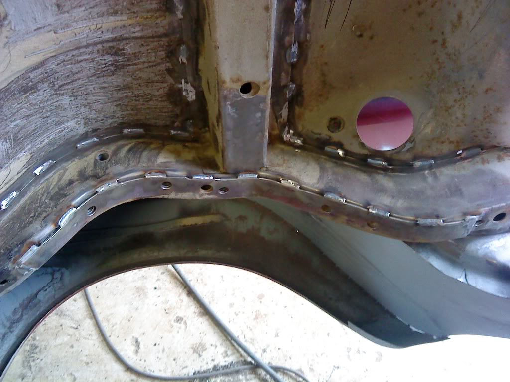

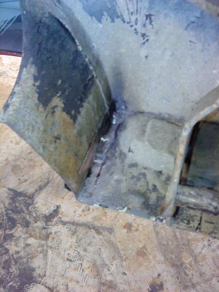

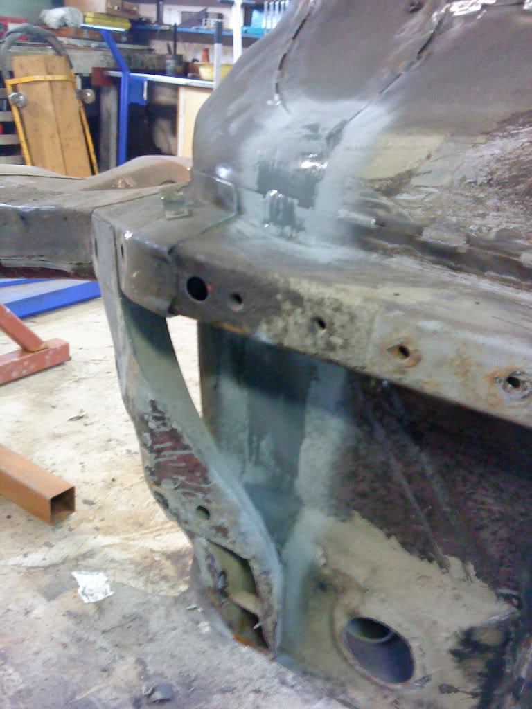

Så meir sømsveising..Valgte og gjere det sånn med vangane bak der eg var usikker:)
http://forum.vccn.no/img-dump/2012/05/1579.jpg
http://forum.vccn.no/img-dump/2012/05/1580.jpg
Også heilt bak på begge sider..
http://forum.vccn.no/img-dump/2012/05/1581.jpg
Bitte litt sliping til så er det siste rest bak når eg snur bilen:)Så skal øyre til wattlinken på, inn igjen med stolplata også slipe sveisane som blir på den under bilen..Så er den ferdig under:)Til eg finner på nåke nytt eller kjem på nåke eg har glømt:p

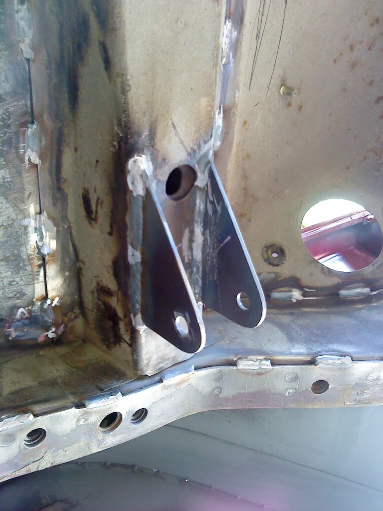

Fått på øyre til wattlinken etter måla frå Exerqtor:)

Og heilsveist + sliping

Slipt meir inni hjulhuset, men har nesten ikkje sandpapir til båndsliparen igjen så må ta resten neste helg..

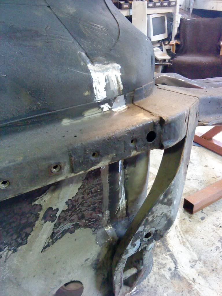

Og sømsveist det ALLER siste på bilen:D Deilig og være ferdig med det, jaggu meir arbeid ein eg trudde:p Sliper det i morra

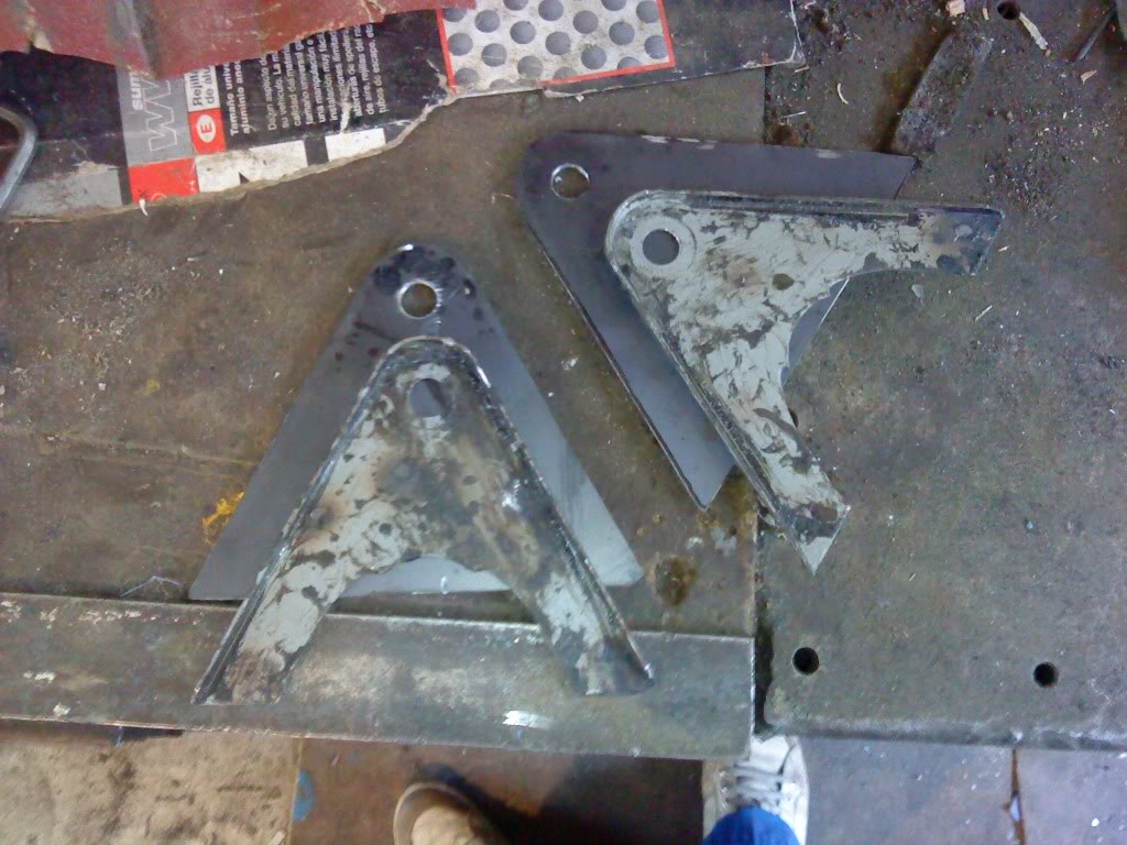

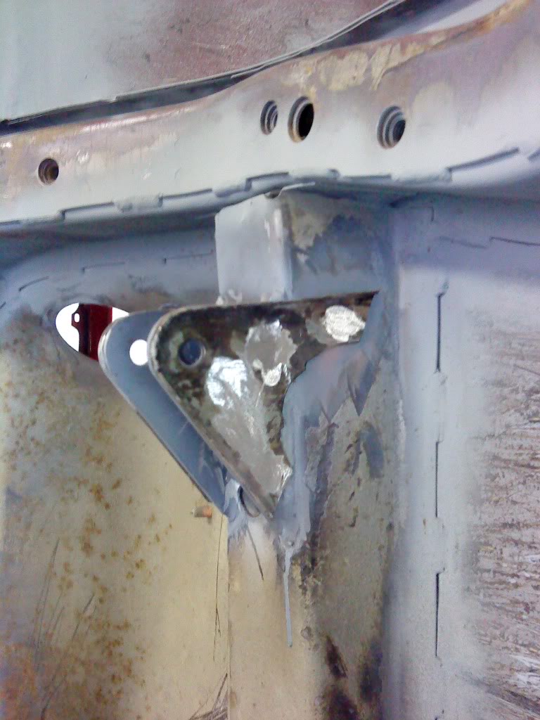

Fått på forsterkningsplatene på wattlink feste..
http://forum.vccn.no/img-dump/2012/05/1740.jpg
Måtte bøye det litt for at det skulle følge vangen, men det var så lite at eg syns det ser greit ut:)

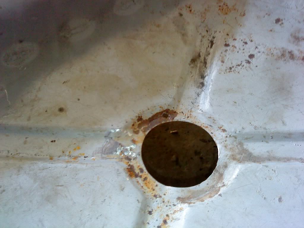

Gjekk to hol etter demonteringa av stolplata når eg slipte vekk ligg gugg så sveiste dei igjen

Sveiste ferdig her på beggge sider..Skal slipe det ned neste helg:)
