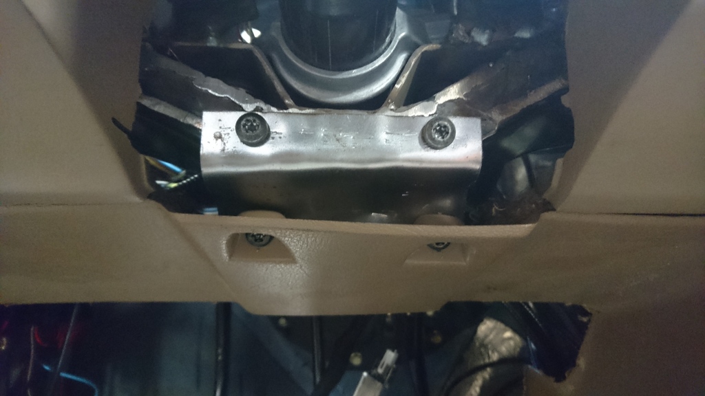

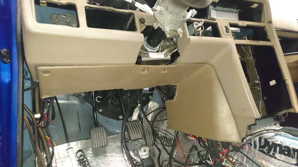

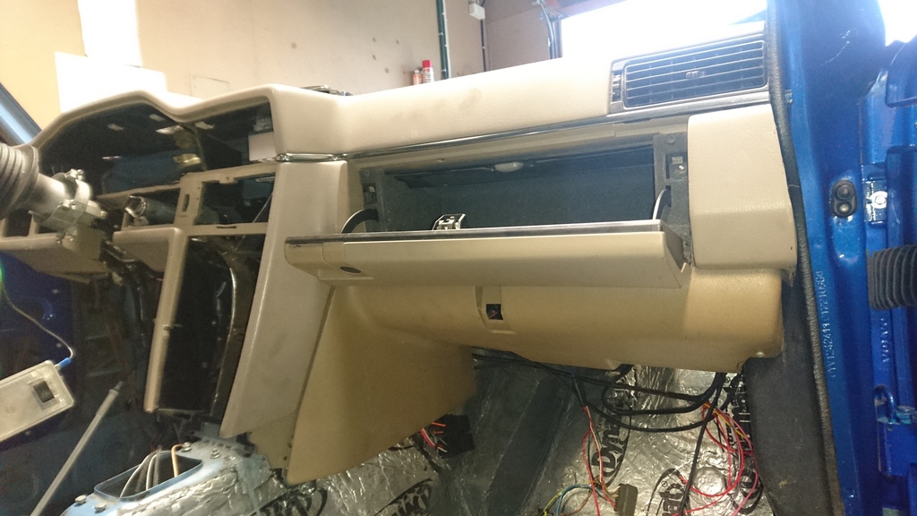

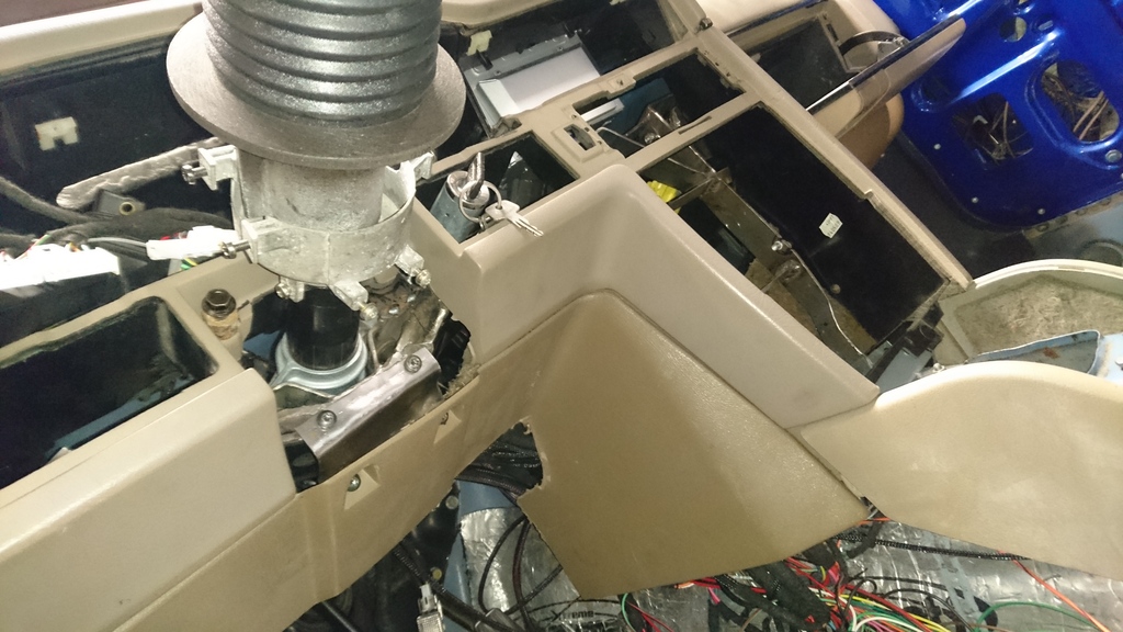

har da fått laget klart sparkedeksler slik at jeg får festet de fast. skal finkappe to nye deksler så fort festene er sveiset fast og permanente, nå er det testmontert for ferdigsveising bare, men ser allerede at dette kommer til å bli meget bra. begynner å ligne bil innvendig nå igjen, så dette er det jeg driver med imens jeg venter på at motoren skal komme tilbake fra Cylmo og Sperra kommer. blir moro å se etter hvert hvordan dette blir til slutt.

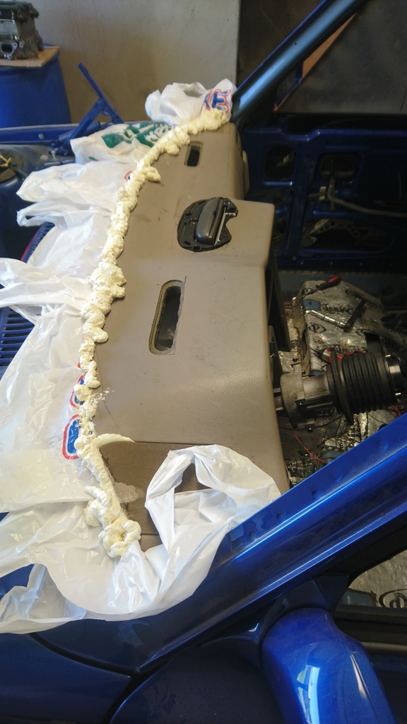

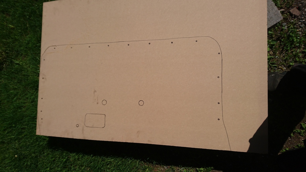

har også spraya ene "dørpanelet" i mdf med byggskum slik at jeg kan teste å forme til nytt dørpanel og støype fullstendig i glassfiber. må se hvordan formen blir til slutt etter kappingen først for å se om jeg blir fortrolig med form og fasong. må nok noen forsøk til før jeg blir fornøyd med design og form tipper jeg.

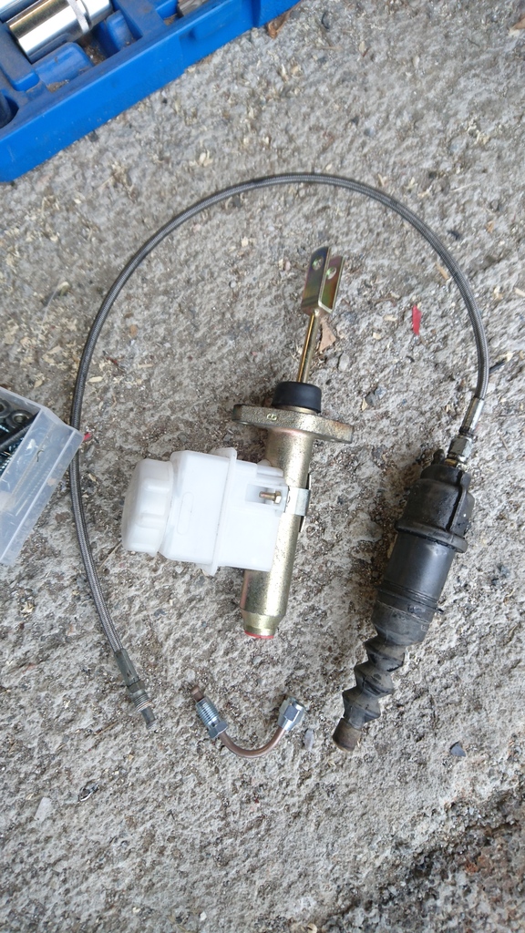

fikk laget meg ny overgang til Clutchmaster sylinderen før himmelspretten. stålomspunnen slange hele veien ned etter det for null svik i clutchpedalen. Clutchmaster kommer fra Britisk\ Høyrestyrt 240. er fremdeles å skaffe og passer rett på pedalen når den er bygget om til hydraulisk fra før. brukte clutchmaster fra 940 turbo tidligere. men den har ikke separat reservoar og det ble litt upraktisk.

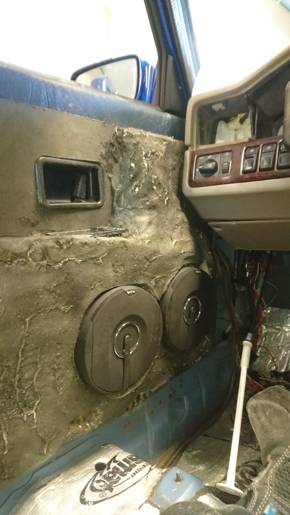

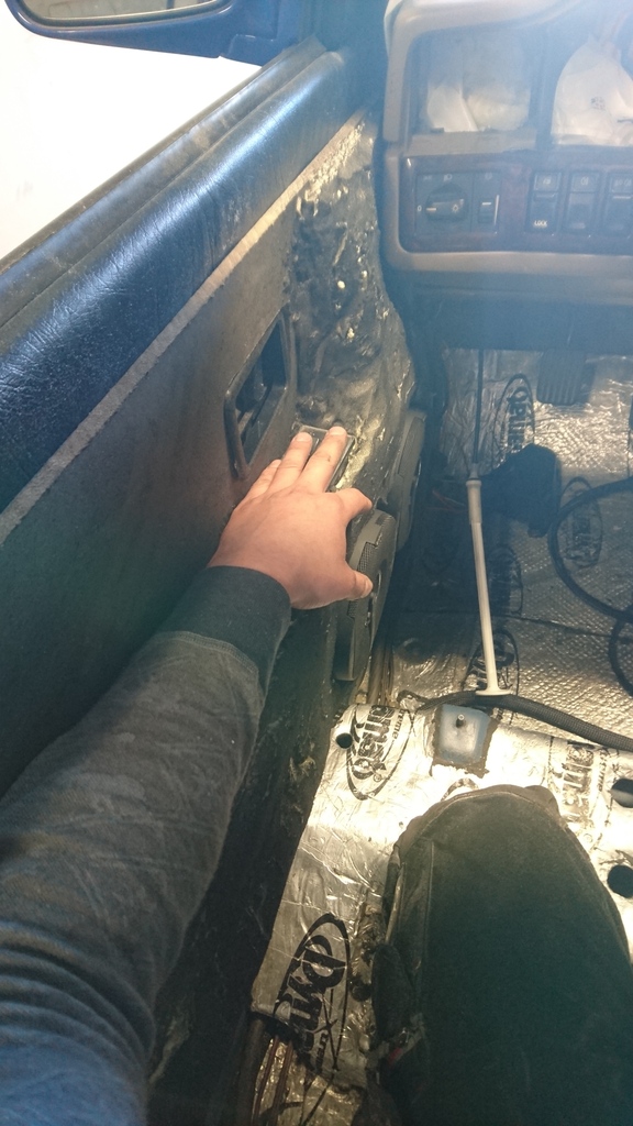

første støyp av dørpanel grovslipt og kappet til så det går ann å se fasongen litt hvordan den blir. ser sånn passe bra ut dette synes jeg så blir nok å finkape litt her og der for å finne helt formen og så støype opp to dørpaneler skikkelig i denne fasongen etter hvert nå. form og fasong er i alle fall innafor på det jeg så for meg. så må dra med meg et sete ut og sjekke klaring mot setekant og alt før det kan gjøres 100% igjen neste runde.

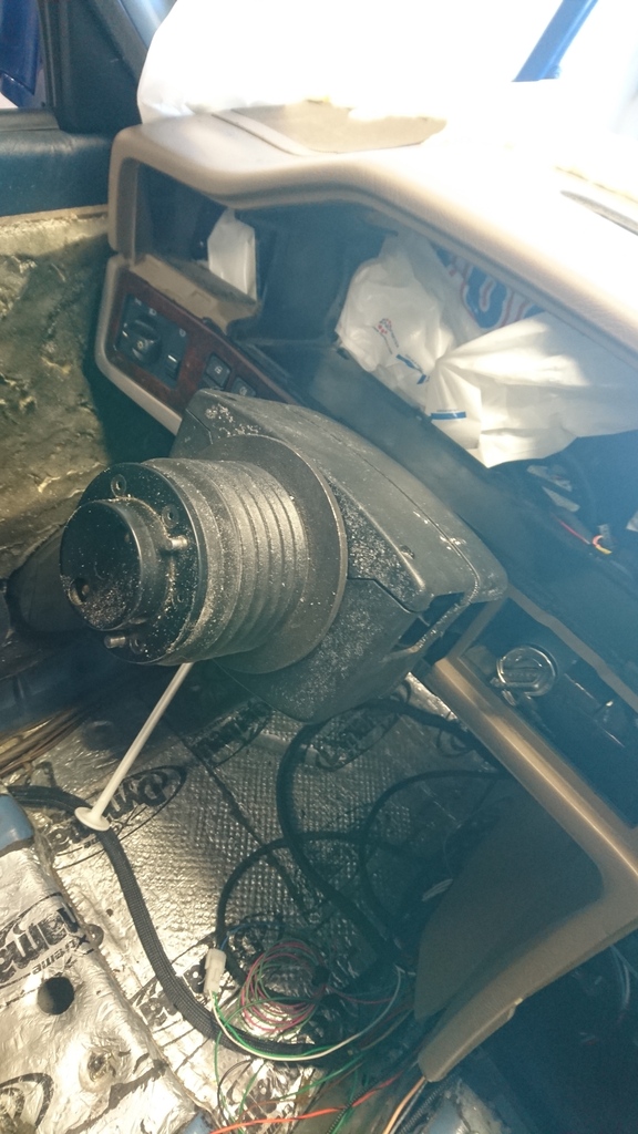

glippen mot vinduskanten og rattakseldeksel også påbegynt nå, føler det går framover veldig bra for tiden. det skjer i alle fall noe rett som det er og det gir motivasjon og glede så det holder :D kanskje får man testet bilen før høsten kommer om man er heldig i tillegg til at den kanskje føles og ser hel ut innvendig :D det er et håp langt der framme :p hehe
Ikke at jeg er noen ekspert men hadde det ikke vært enklere å bruke mere treverk til f.eks hjørner med radier osv for så å spenne "firma" mellom og kline på polyester? Ser bare for meg at det blir vanskelig å speilvende det trekket til passasjersiden...
Sent fra min BV7000 PRO via Tapatalk
Godt mulig. Ikke dum ide. Kan fort bli løsning det ja. Men det her var primært for å sjekke fasong og slikt. Men skal ta med meg forslaget! :-)
Det er jo helt greit å bruke skum for å finne ut ca hvordan de skal se ut... Evt kan du lage skjelett i rundtjern, tynne rør e.l.
Må være lett også, mye mdf eller rør blir fort mye tyngre på ei så stor dør :-)
Tenkte for å lage plugg jeg, trodde du skulle lage form for å støpe endelige trekk i?

Støyper glassfiber på det jeg former til tenkte jeg.

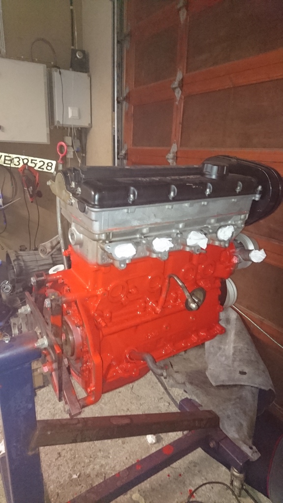

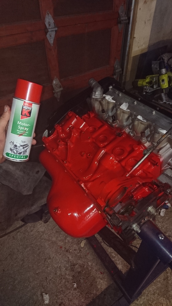

har da prøvd å malt opp blokka med spraylakk. skeptisk men det var ikke å få tak i malingstype til dette så vi får bare prøve og se hvordan det holder.

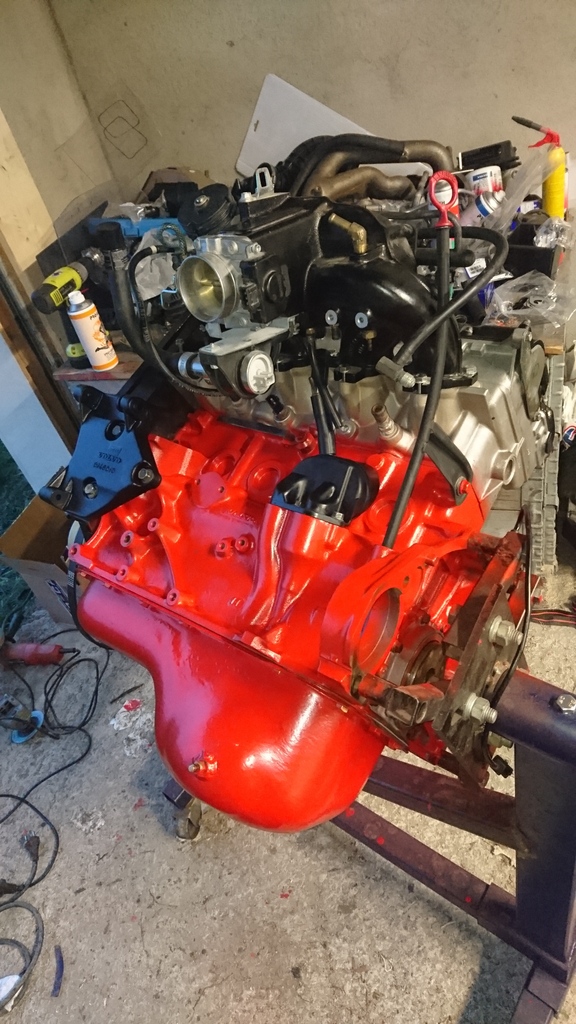

har da begynt å legge opp til oljeåndingen. bruker oljeåndingboks fra b234F den passer under vannuttaket på toppen mot torpedoveggen, b230 oljeåndingboksen blir for høy og tar i det utløpet. bruker flammefelle fra b230fk og rør\slanger videre mot innsugslange slik det skal være originalt. på sikt kan det bli noe yoshifab system men ikke med de prisene de har pr nå.

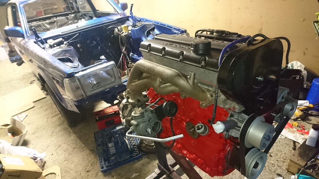

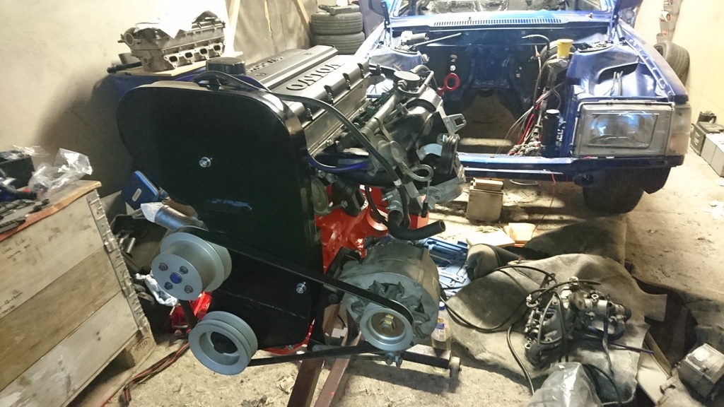

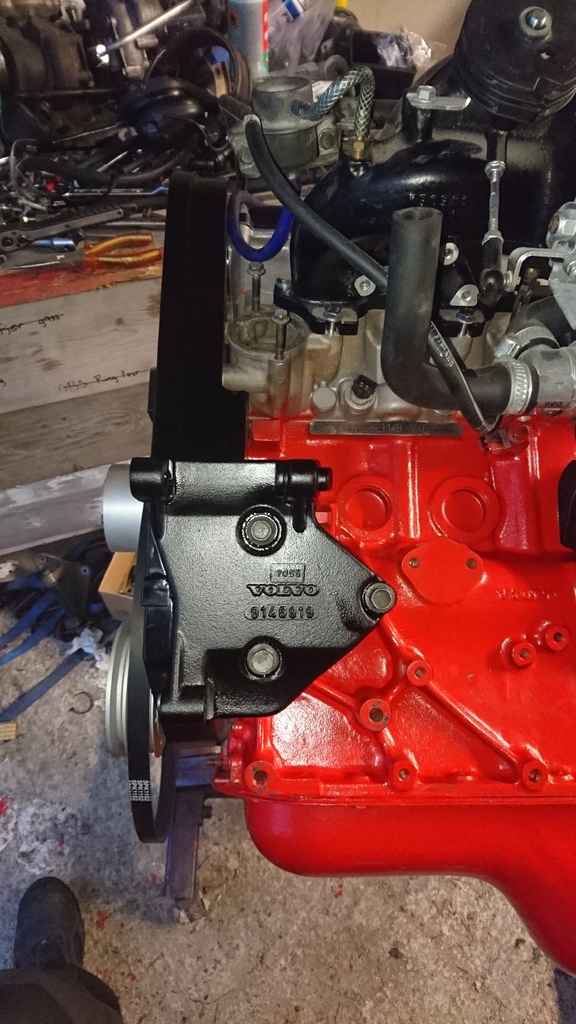

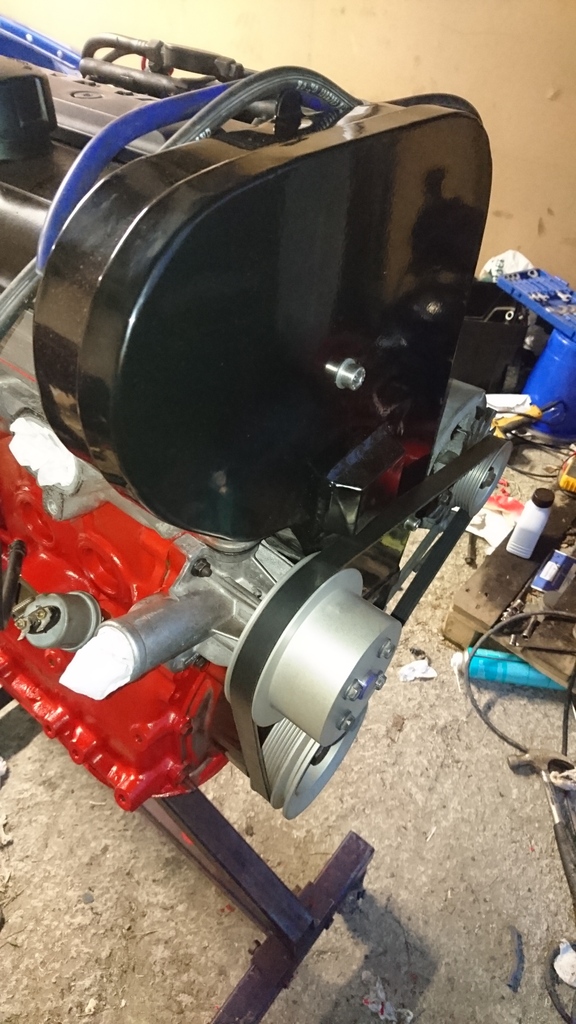

montert opp Aluminium reimhjul og multireim fra KL racing. skal visstnok være for montering av dynamo øverst på den store dobbeltbraketten men det fikk jeg ikke til å stemme med tanke på reimlengde og plassering så heldigvis hadde jeg en brakett for dynamo til 740\940 uten ac liggende slik at jeg fikk plassert dynamo lengst ned slik jeg hadde håpet på og da ble det fint. må skaffe meg kortere reim da den er så langt ut som det går for å få strammet nok og det er for lite stramt tror jeg. Meca har kortere så skal teste det i ettermiddag nå.

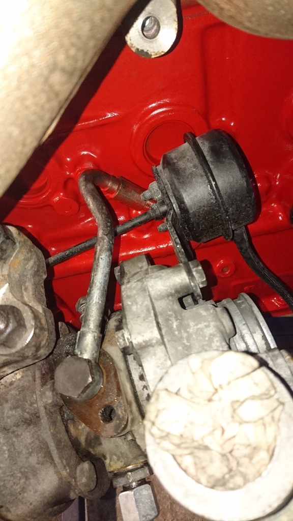

monterte noen pinbolter jeg hadde og har bestilt siste rest fra volvo nå så jeg kan få boltet på plass grenrøret. hadde sabla flaks at oljeturslangen fra B204FT kan brukes over på B230FK blokka med B204FT grenrør og turboen. litt flaks må man ha, må bare tilpasse og sveise sammen returrør nå så blir det vell greit der også.
