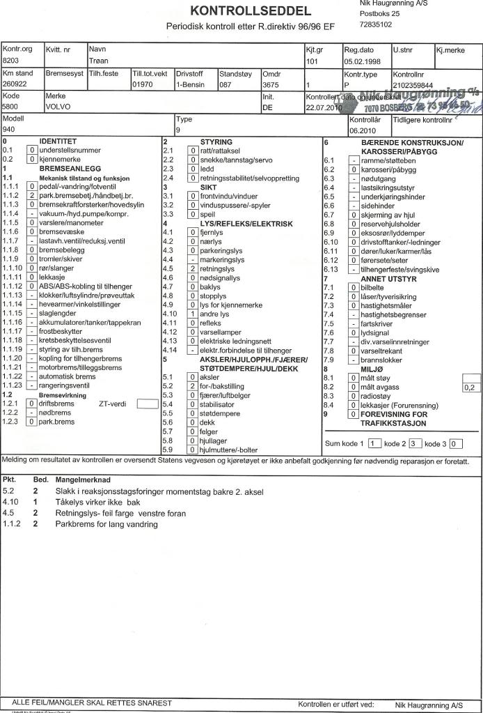

da har jeg ENDELIG vært på eukontroll med bilen! og det gikk faktisk ikke så værst. heldigvis! :)
avgassen ble målt til 0,2... og kravet er innenfor 0,5. greit det vell med motor som går pissdårlig og med 3"dp+3"sportkat+2,5"->| eksos. fungerer nå i alle fall som det skal da! :)
de kicka på at jeg ikke hadde justert håndbrekkviren stramt nok, det er jo fort gjort å stramme litt til :) samt ene blinklyset på siden var hvit og ikke gult... skifta jo til gult på alle tidligere i uka jo :p
tåkleys bak ikke i funksjon, I KNOW :D derfor jeg kjører med 4 kjørelys og ikke 2!

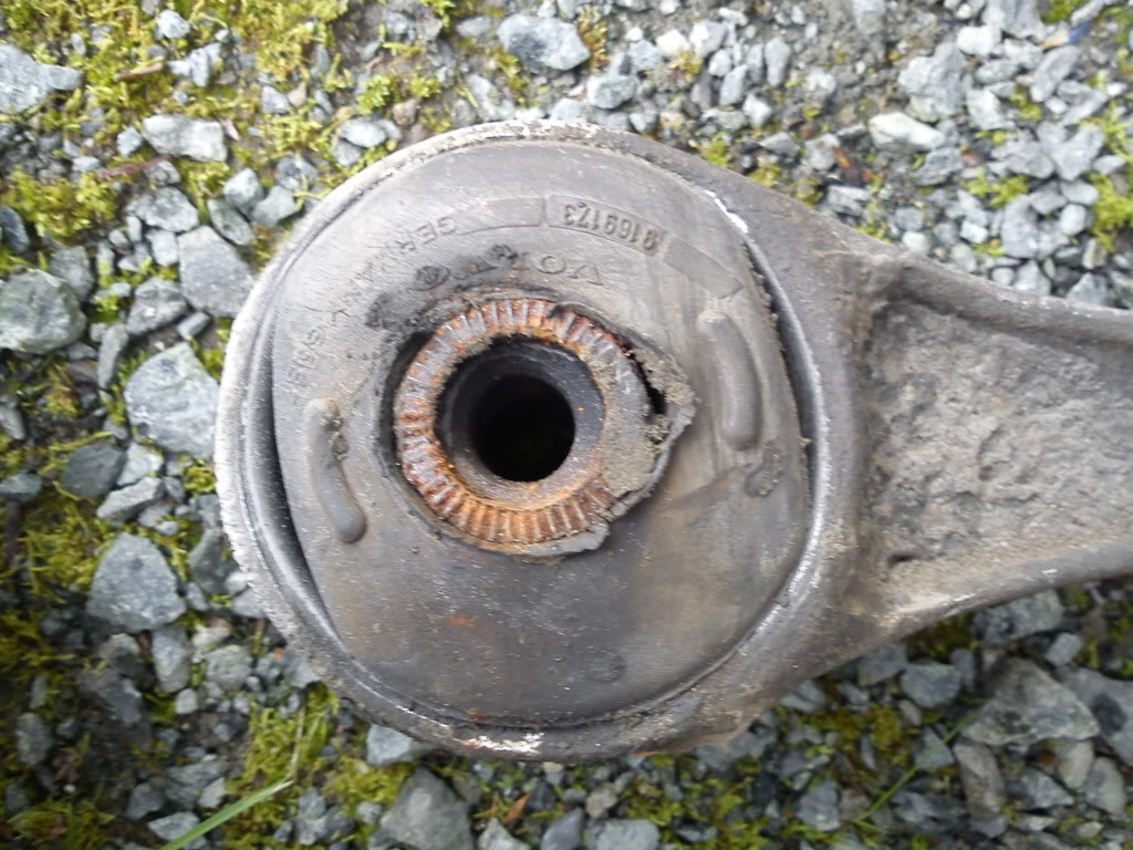

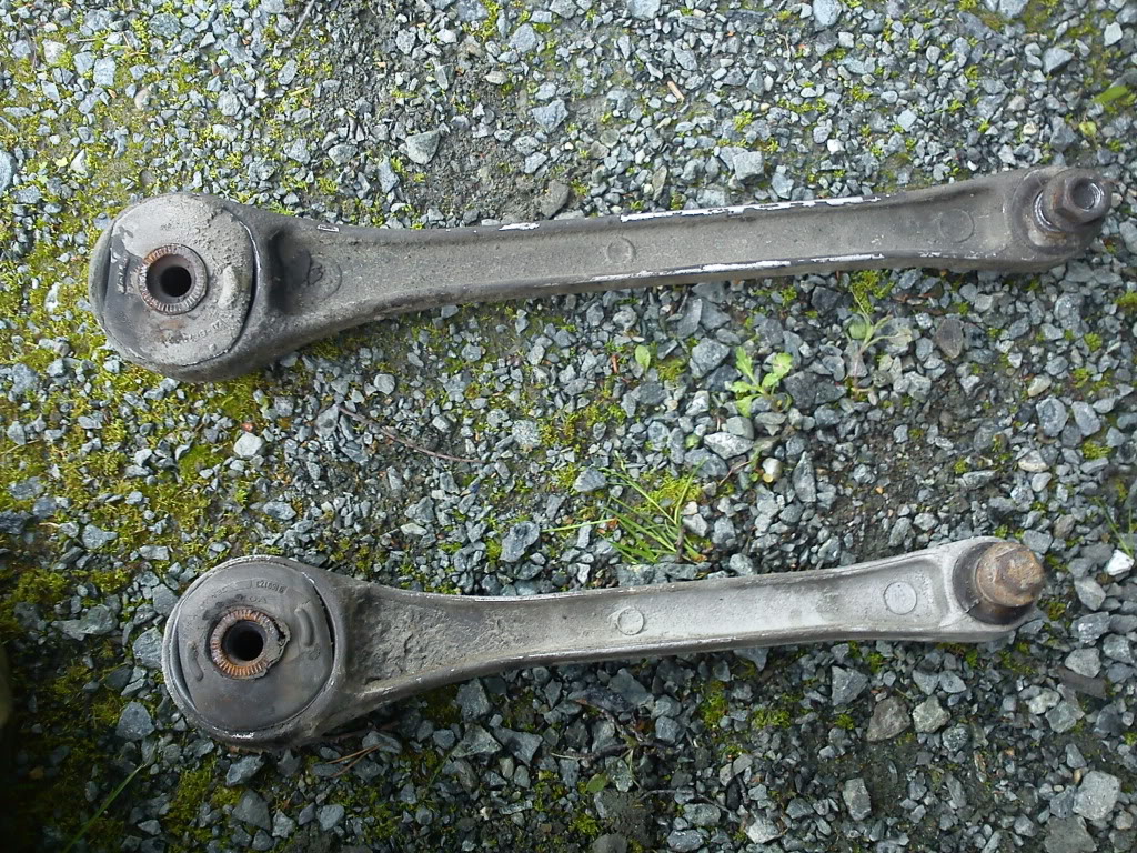

den store foringa øverst over aksel på ene momentstaget\reaksjonsstaget må byttes. koster ca 400kr på volvo, så det er vell en kjapp affere å få skifta antar jeg. så da var det bare å hive seg på de småtinga her og få det skifta, samt sette på 18" å twinpipe når foringa er skifta å dra å vise bilen og bruke den med god sammvittighet i 2 år til :D jeeei!
neste kontroll er på tirsdag, da drar jeg i vei med 242n, det blir vell en heller annen historie for seg selv med tanke på foringer og slikt vil jeg tro :p hehehehe

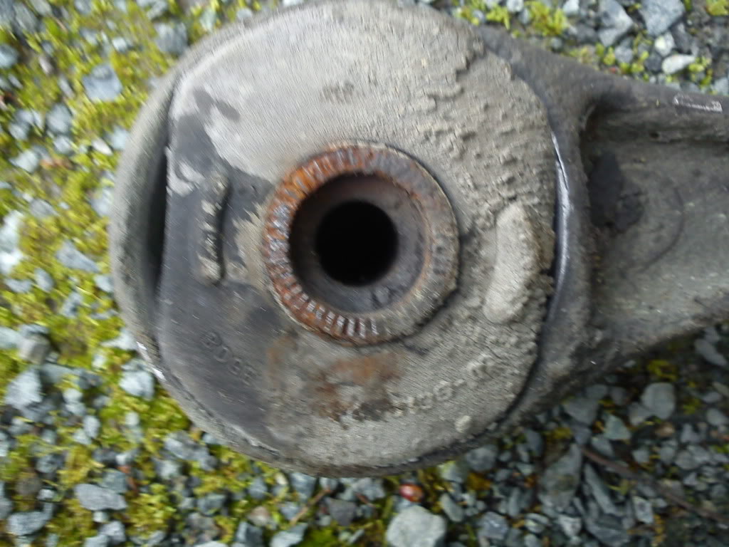

litt slitte foringer.

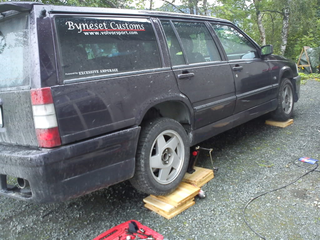

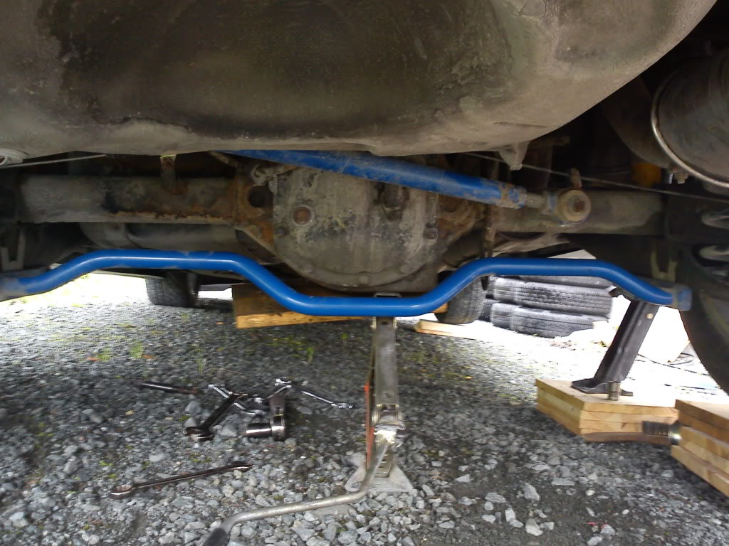

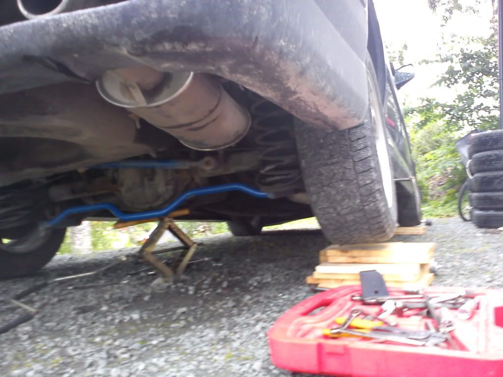

litt grøftkanten auto :p planger under dekka for å støtte opp og en ekstra jekk for å justere diffklumpen for å få av siste staget under der. sabla praktisk!
det er 18mm skrue på foringsskruen på akslingen og 18+21 på de øvre på momentstaga :)

har du ikke justert håndbrekk foresten?
ikke noe problem der nei :) står støtt som fy. rugga godt på bilen for å sjekk det først ja :eek: men trangt da...
sjekk om du har momentstag liggende med gode foringer ja. selv om jeg har bestilt nye på volvo så går det vell greit å få avbestilt\returnert\solgt det videre antar jeg :)
har justert men ikke stramma så my som de ønsket på verkstedet. så tar bare av midtkonsollen og strammer litt til :) så blir det alldeles toppers!
