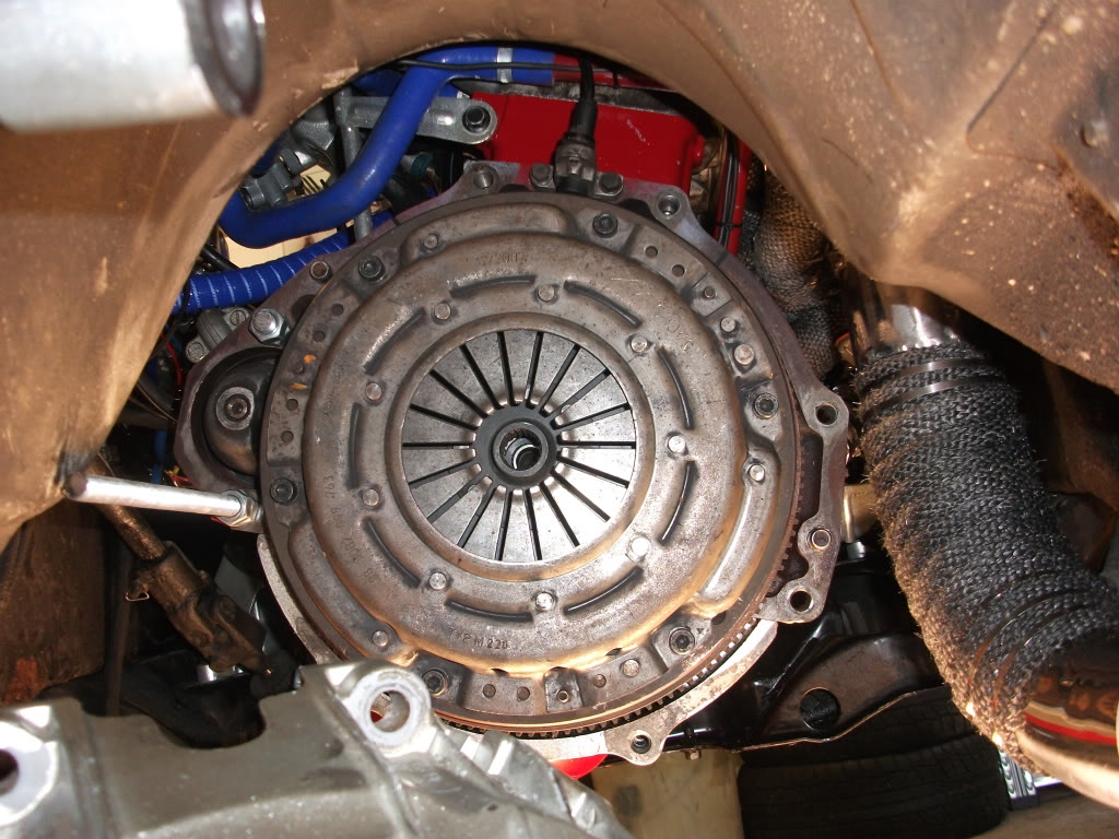

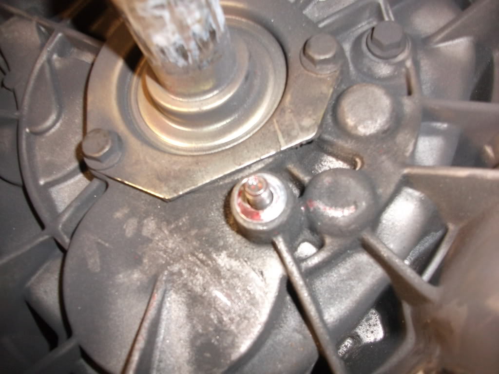

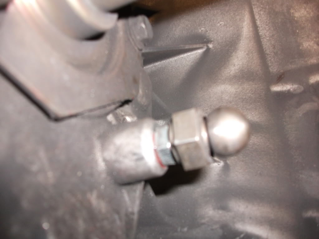

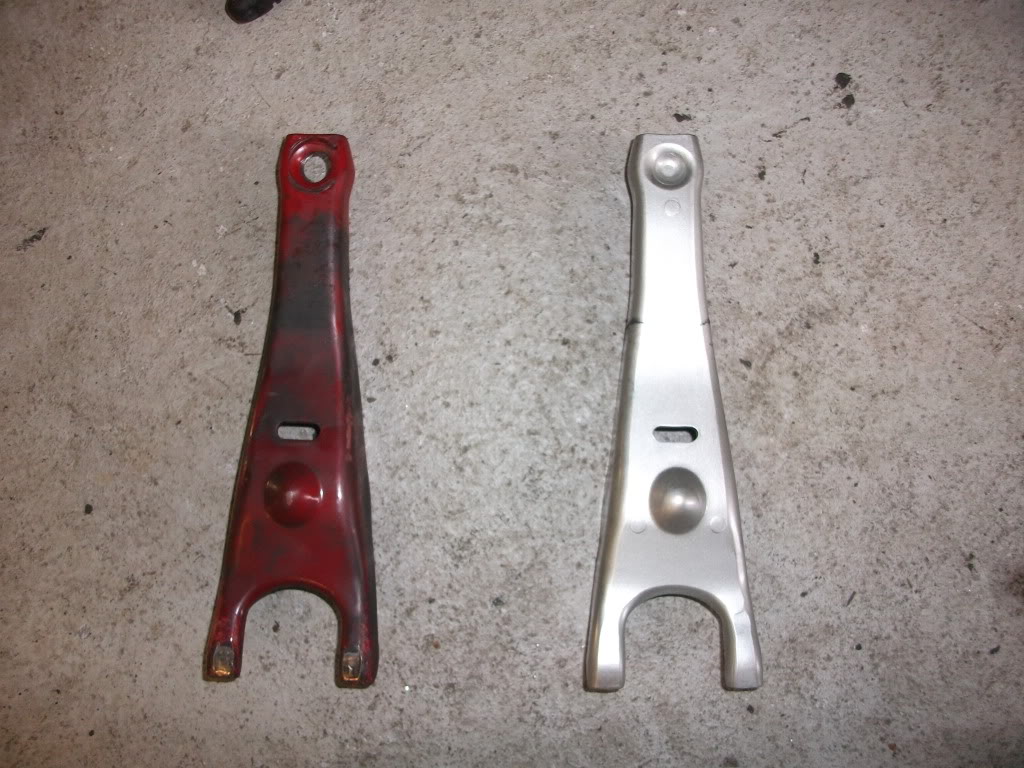

Idag tok jeg ned girkassa og spacet ut utløserkula 6mm, tror det skal holde greit. Monterte ny utløserarm som jeg har lakkert (var boret hull i den gamle pga jalla patent på spacing fra før) Må også skaffe meg ett nytt utløserlager, vet ikke helt hvor jeg skal kjøpe den enda, skal høre med Pedersens om de har noe.
http://forum.vccn.no/img-dump/2011/05/3154.jpg
Utløserkula, skru av med 19mm, sitter pinnebolt her

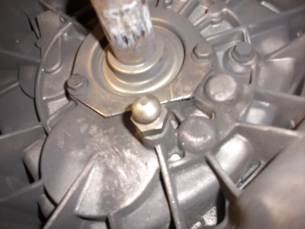

Ferdig spacet med mutter!

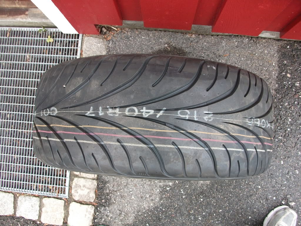

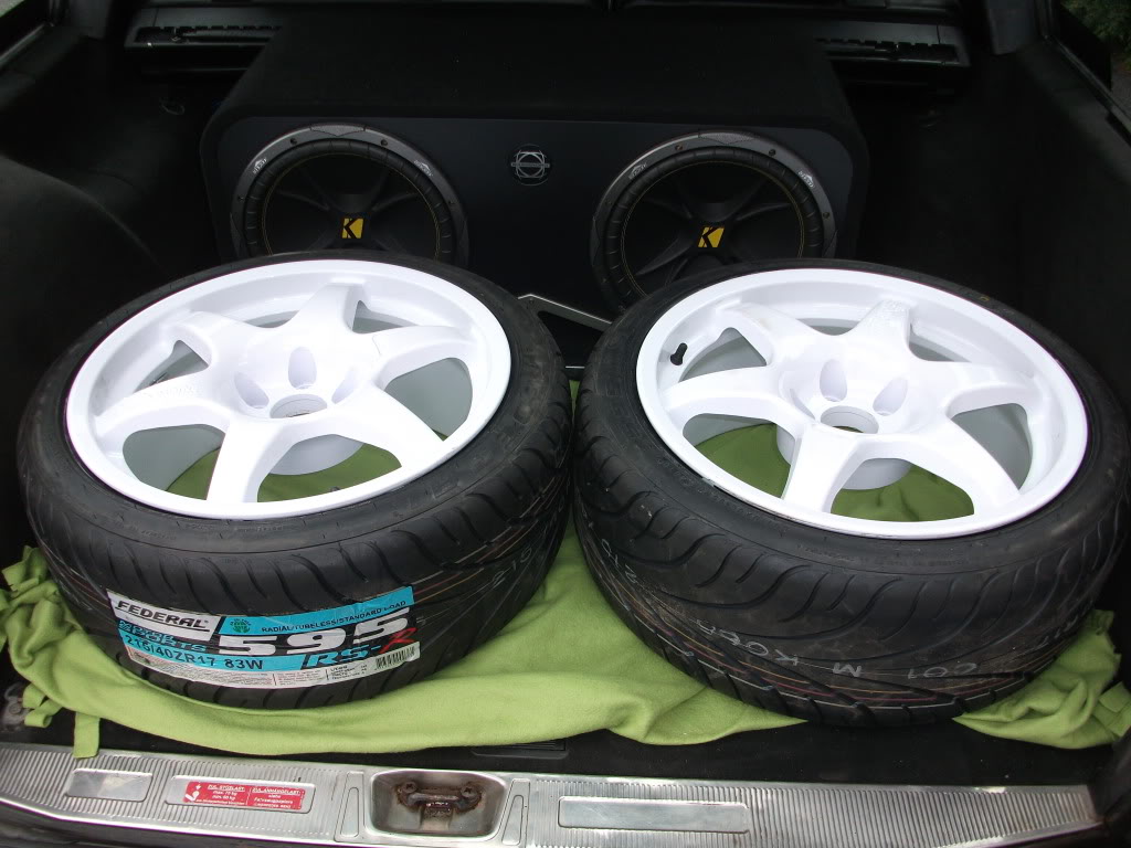

Federal RS-R gateslicks :D
http://forum.vccn.no/img-dump/2011/05/3161.jpg
Satser på det blir bra med grep foran, må ha de bak og børne ei runde først for å få vekk "hinna"

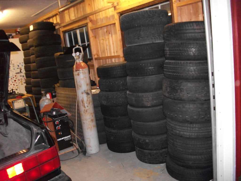

Grei samling av dekk ja! ;)
Hehe ja 2x12" jeg har i bruksbilen :)

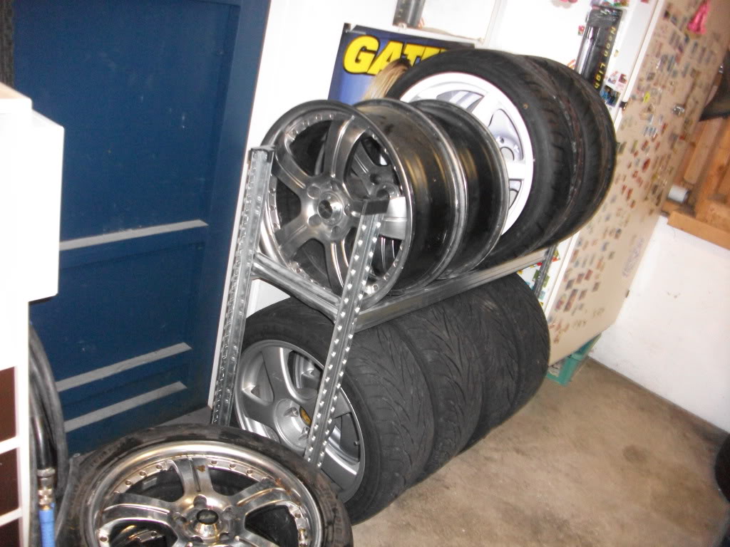

Greit med dekk nå, har masse felger også, så må låne en maskin en dag å få lagt om!

Har slike Federal gateslicksdekk som du har der! Blitt litt meir slitt etter tida, men på våt asfalt ska da ikkje so mykje te før rompo ligg brei med pådrag i 2. giret på 131hk sugemotor :p

Ja gateslicksene er ikke noe å kjøre med på vått med, det fikk jeg vite av han som la de om for meg, han har kjørt drifting med disse. Skal bare ha de foran ved banekjøring :)

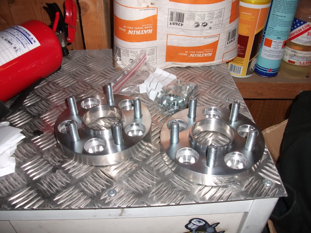

Også er det spacere fra Manton Racing på vei så det blir riktig innpress på Compomotive felgene (blir ET 5)
Nå har jeg tatt ned girkassa å montert ny utløser arm, ny plastikk på kule og nytt utløserlager, å montert kassa igjen. Bilde kommer. Når bilen står i gir står den, og når jeg tar inn clutchen triller den. Så ser ut til at det funker nå, må kanskje lufte litt til muligens.. Har loddet ferdig tank armaturet, satt på nytt filter på tankpumpa, lagt opp ny strømkabel til pumpa, la bare en ledning fra + på hovedpumpa under iblen og bak til tankpumpa.

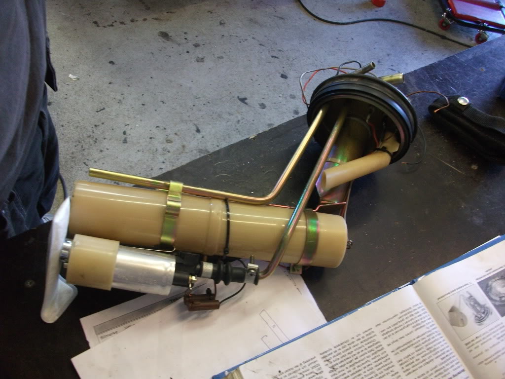

Feilen var som jeg har skrevet i tråden som er linket litt over at det ikke var noe tenningsstrøm inn på hjerner og bensinrelè. Er en kamerat som har filmen, men den kommer, her er noen bilder:
http://forum.vccn.no/img-dump/2011/06/1021.jpg
Tank armatur da det var ferdig loddet, og nytt filter

Tok ett bilde mens jeg hadde av kassa når jeg bytta utløser arm og lager

20mm spacere levert av Manton Racing, er til comp felgene :)
