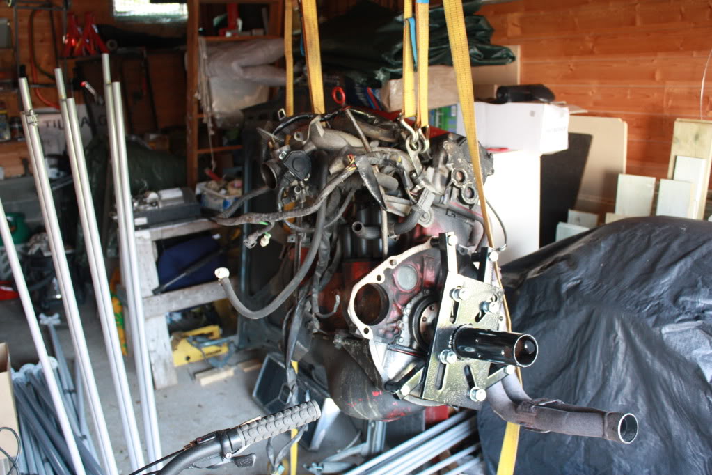

Så har jeg fått handla meg en b230fk fra en familiekjørt -96mod 940. komplett med ledningsnett, chipet bensinhjerne, girkasse og intercooler. Kjøpte den fra en meget hyggelig kar på Østlandet så litt spennende var det jo å se hva som kom med budbilen. Men det ser lovende ut. eneste som mangler er tenningshjerne.
Så nå blir det en pause i å pusse rust, og gå over på å plukke ut eksisterende motor tenker jeg.
Slik jeg har funnet ut så må jeg:
-flytte fordeleren frem,
-tilpasse motorfester slik at girkassen får plass,
-korte inn stag på girkassen,
-få laget til slik at mellomaksling passer til girkasse. få dreid ett stykke som passer inn mellom tenker jeg
-tilpasse girkasse traversen til nye kassen, heldigvis hadde han jeg kjøpte det av tatt vare på traversen fra 940en så den følger med
-montere inn bensinpumpe og returrør til tank
har jeg glemt noe da?

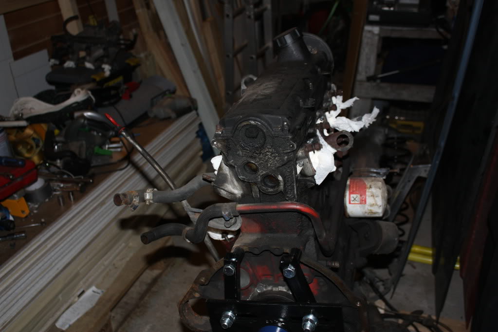

skal se om jeg får opp noen bilder.

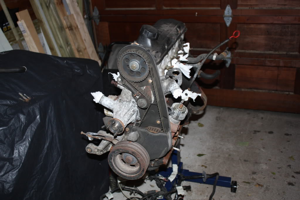

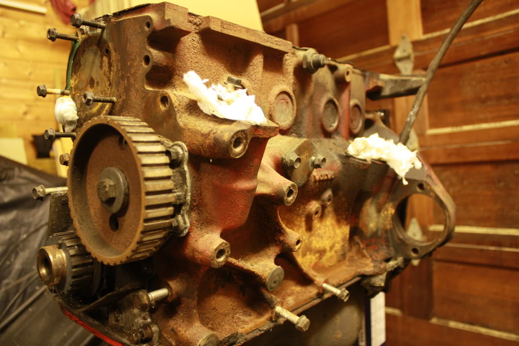

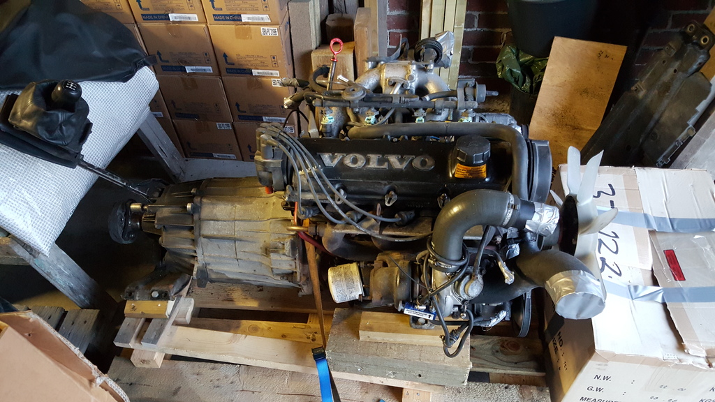

Nye motoren ankommet fra selger :)

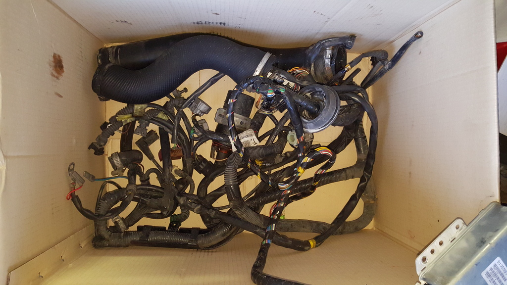

Ledningsnettet skal være bortimot komplett, det mangler tenningshjerne har jeg i alle fall funnet ut

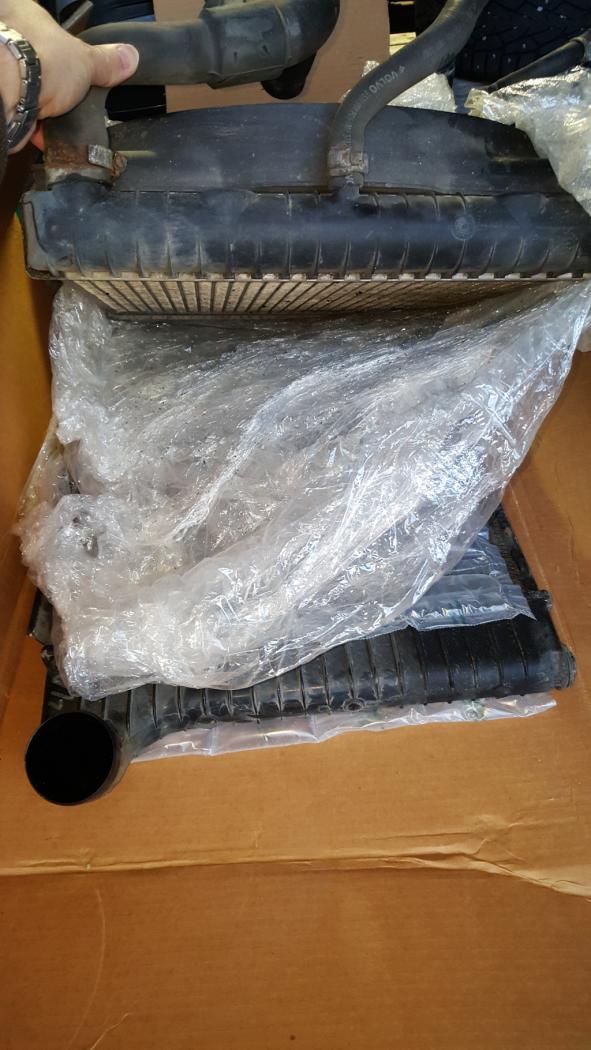

Radiotor og intercooler var pakket godt inn, intercooler passer ikke i 240 har jeg forstått riktig da?

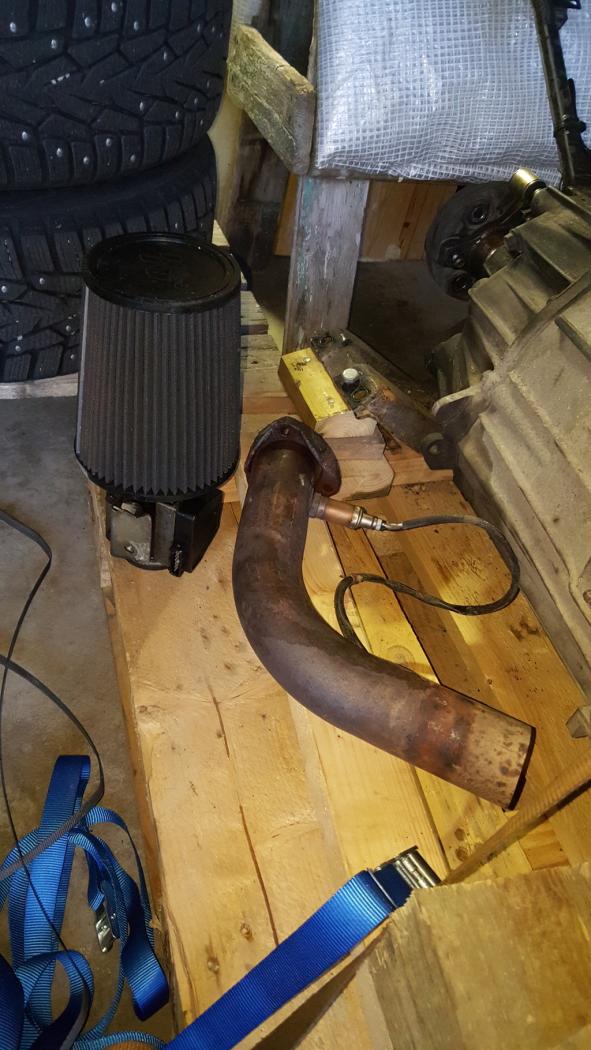

ett stykke downpipe å bygge eksos på, har 3" JT liggende som jeg tenker å bruke, liker lyden i det.

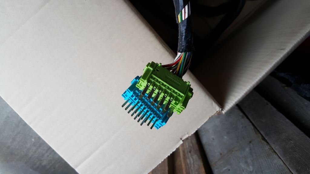

Skal disse til tenningshjernen??

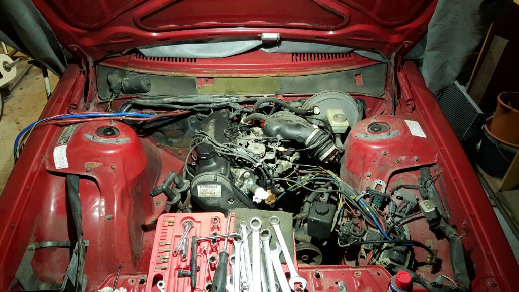

Holder på med vegvesenet angående søknad om godkjenning, og har begynt å plukke motorrommet for gammel moro.
Jeg hadde tenkt å få gjort det både ryddigere og penere i motorrommet. Det kommer nok ikke opp på ditt nivå :) men skal bli bedre enn det er i dag!

Ellers prøver jeg å finne utav el-nettet til nye motoren.. Her er noe i forbindelse med hjernene jeg ikke blir helt klok på. I en post ett par poster lenger opp har jeg lagt inn ett bilde av en grønn og en blå plugg, skal en av disse til tenningshjernen? det er kun disse stikk som finnes på innsiden av torpedoveggen foruten den som allerede er tilkoplet bensinhjernen...
Jeg har aldri sett de stikkene før... Stikket på tenningshjernen likner den på bensinhjernen. Har du stikket til pumpereleet da? Det skal også være der...
Hmmm... det var det jeg også trodde, at de to stikkene var lignende..
Dersom stikket til pumperele skal sitte på innsiden av torpedoveggen så har jeg det ikke, ikke der i alle fall..
Ledningsnettet fulgte motoren, fra en 940. donorbilen var fra -95 eller -96 modell..

Ellers er gamle motoren ute og jeg holder på med rustfjerning og behandling av motorrom før fk motoren skal inn.
Ser ut som orginal intercooler til 240/740 det der så den passer rett i med riktige fester i bunn og topp.. =)
Ja med festebrakettene som fulgte med så ser det veldig slik ut... så nå må jeg bare få gjort ferdig motorrom slik at jeg kan få montert det inn :)
Så da kom 940 også med samme intercooler på visse årsmodeller/ tidsrom..

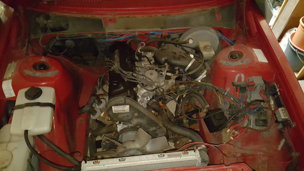

Motoren er shinet, oppgradert litt og plassert i bilen.
Jeg satt i A-kam, -558 dyser og skiftet en del pakninger og alt av reimer og malte blokka opp igjen.
Motorrommet fikk også en liten overhaling før jeg satte inn motoren.
