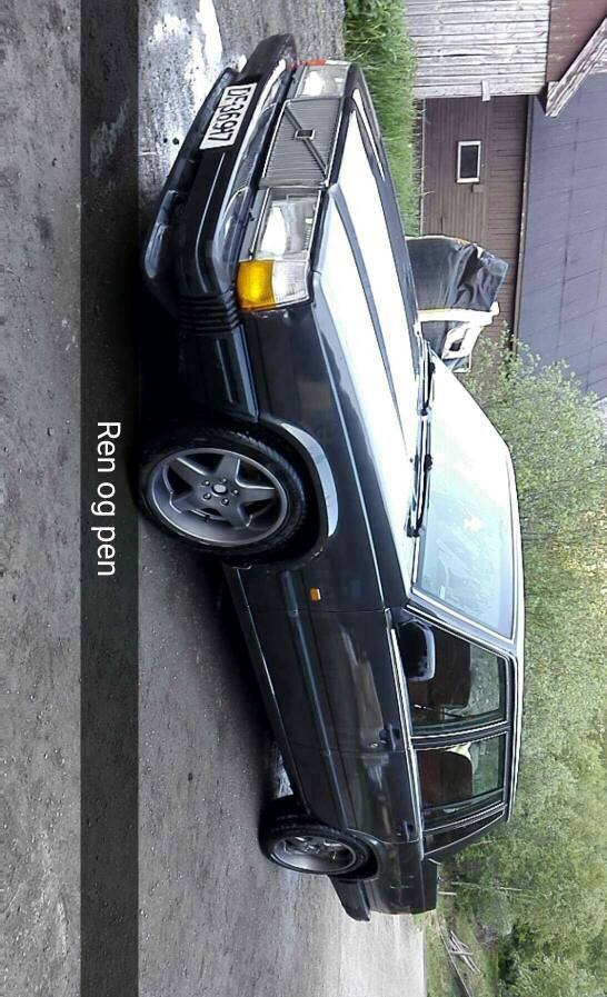

Hmm, hva syns folket? Ble det ok?http://forum.vccn.no/img-dump/2016/07/66.jpg
Ble bra det :) meeen, needs moar low ;)
Har ikke montert senk enda [emoji14] Jeg må uansett valse en god del for å i heletatt få senka :o Vurderer å selge/bytte de og få tak i ocean classic. Syns de passer utmerket til 740 sedan :)
Sendt fra telefon via Tapatalk
Såg bra ut det der [emoji1]
Frister litt å by deg ocean classic sånn at jeg kan ha disse som vinterfelger [emoji14] meeen... Må vel nesten ha de selv [emoji14]
Vi kan jo bytte [emoji14] Er helt nye sommerdekk, så de egner seg dårlig som vinterfelger for øyeblikket ;)
Hadde liksom en plan om å spenne de opp i dreibenk til høsten, så sommerhjul trenger jeg ikke ;) men originale multi-x derimot er stusselige vinterhjul, så der vil jeg ha noe nytt [emoji14] også kan jeg ikke gå ned enda en tomme på sommerhjul, skal heller andre veien ;)
Nå er de mest sansynlig alt solgt [emoji14] Trenger heller penger enn stålfelger :)
Pen bil! Skvettlapper foran og bak + add-on vinge bak med litt lavere høyde [emoji108]
Sendt fråm my talatut. Derav skriveleifer.
Takk for det :) Den er finest på bilder... ;) Har planer om add-on, spredere og en liten vinge ja! Men først i køen står en lakkbehandling
