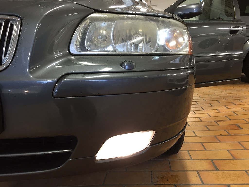

Monterte LED pærer i tåkelys.
Før
http://forum.vccn.no/img-dump/2016/01/574.jpg
Etter
http://forum.vccn.no/img-dump/2016/01/575.jpg

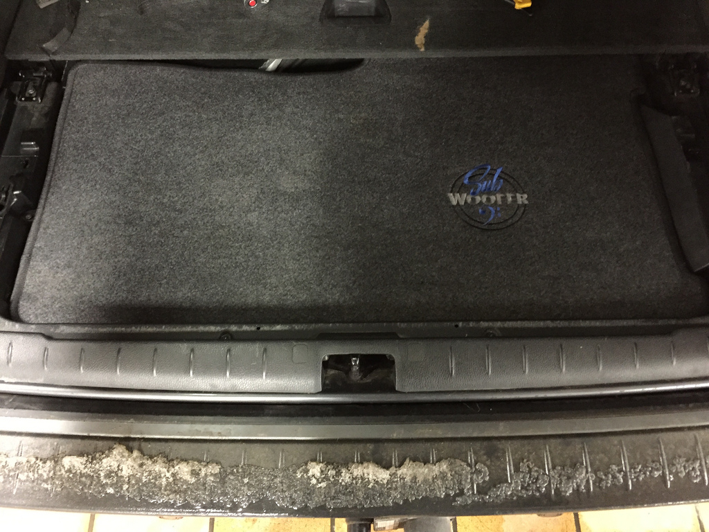

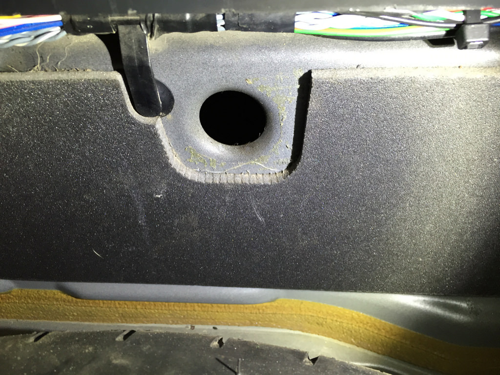

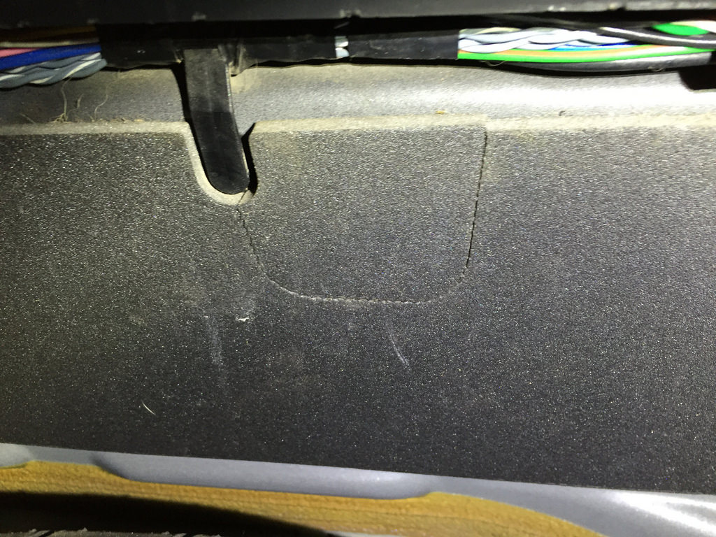

Forrige helg ble den en svipptur til Sverige for å hente Original Subwoofer.
Veldig glad for å ha AWD på en slik tur, lå jo mengder med snø i veien :)
http://forum.vccn.no/img-dump/2016/01/608.jpg
http://forum.vccn.no/img-dump/2016/01/609.jpg
http://forum.vccn.no/img-dump/2016/01/610.jpg

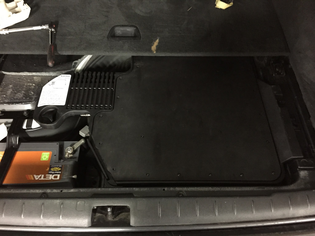

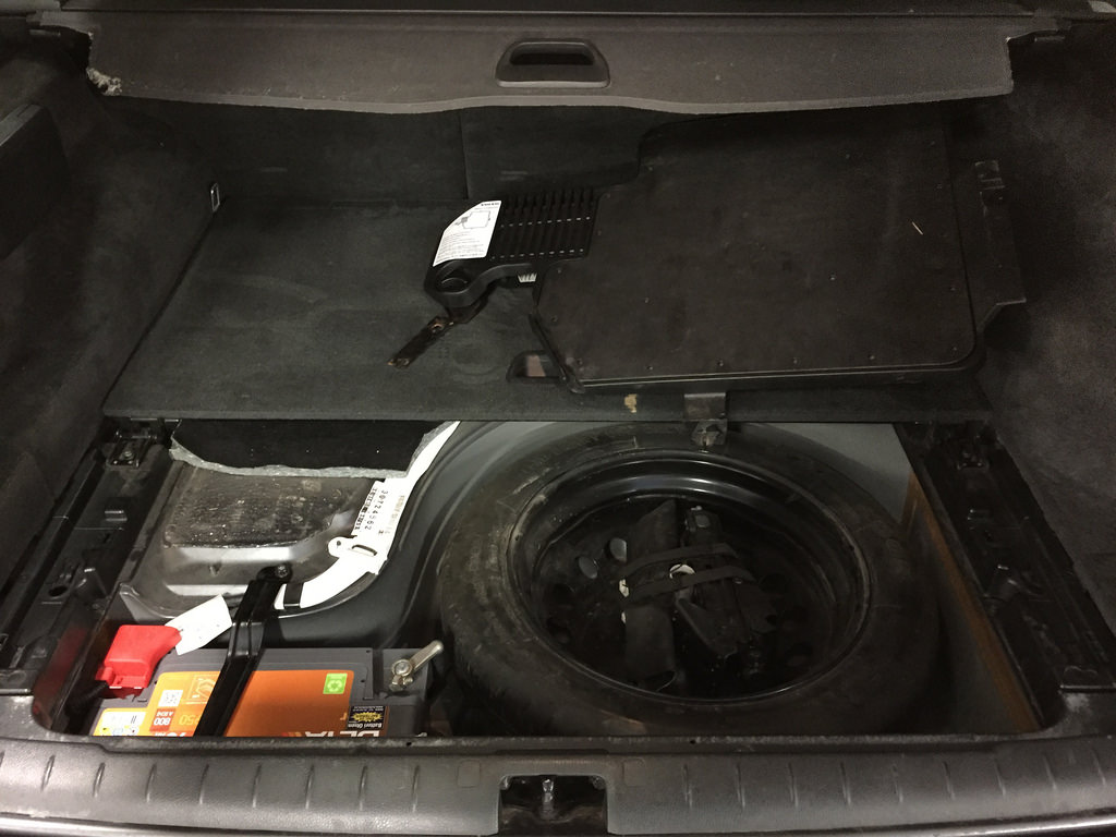

Nå i helga ble det montering.
http://forum.vccn.no/img-dump/2016/01/611.jpg
Volvo har jo tenkt på alt! Ferdig tilskåret isopor/lyddempermatte :)
http://forum.vccn.no/img-dump/2016/01/612.jpg
http://forum.vccn.no/img-dump/2016/01/613.jpg
Den braketten for å feste subwooferen hadde begynt å korrodere, så jeg pusset den ned. Og la på et nytt lag med lakk.
http://forum.vccn.no/img-dump/2016/01/614.jpg
http://forum.vccn.no/img-dump/2016/01/615.jpg
Subwoofer montert
http://forum.vccn.no/img-dump/2016/01/616.jpg
Matte fulgte også med ;)
http://forum.vccn.no/img-dump/2016/01/617.jpg
Da gjenstår bare lasting av software som blir gjort hos Jorkjend neste uke :)
