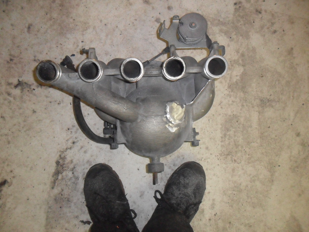

Det stemmer,men den "kulen" under innsuget bør uansett modifiseres dersom dersom man skal kappe bort det 6.røret og bruke det på femmer.
Det blir altfor trangt imellom innsuget og hovedstrøm inn på startern :)
Foreløpig driter jeg i sekkser innsuget, pga Sirkim hadde ett ferdig tilpasset V70N innsug :) men på sikt trur jeg 960 innsug er tingen pga. stort plenum og like runnere.

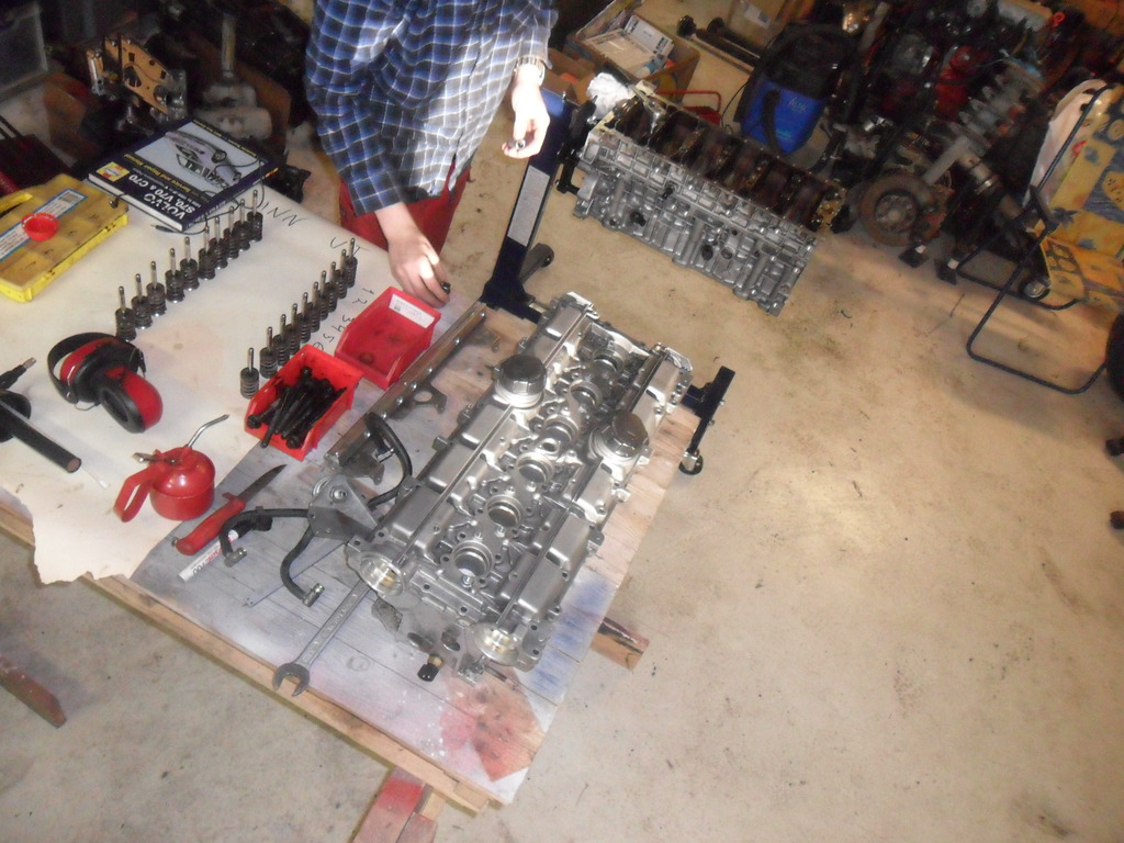

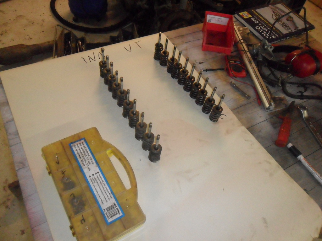

Fått byttet ventiltettninger og hatt ventiler ute for en liten inspeksjon.
Rigga te skrukveld med 2 kammerater. Han ene bygde T6 som han har fått lov klarsignal om å sette i 740 (Laga søknadden hans "kremt" :cool:), og jeg med T5 i 740 :p.
Hadde en riktig så hyggelig kveld.
For min del ble det å konstantere att bunnpanna som er sveis for 2 gang pga lekkasje lekker fortsatt......

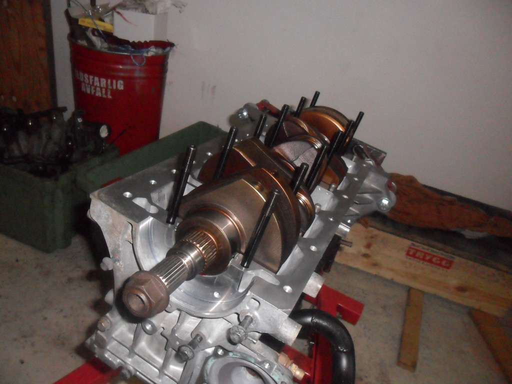

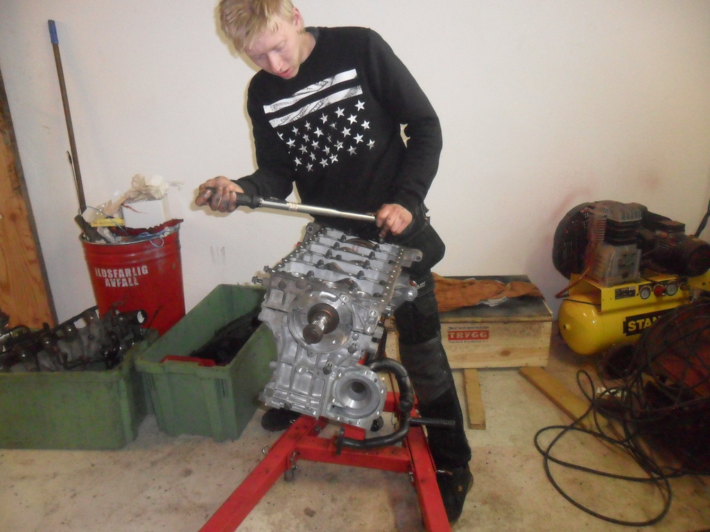

Utover det fikk jeg setti på studs i topp og trekt til første omgang. Men pga mangel på 14 12kant langpipe :p så turte jeg ikke å dra til neste steg med så lite grep.
http://forum.vccn.no/img-dump/2015/06/415.jpg
Så sånn står den nå :)

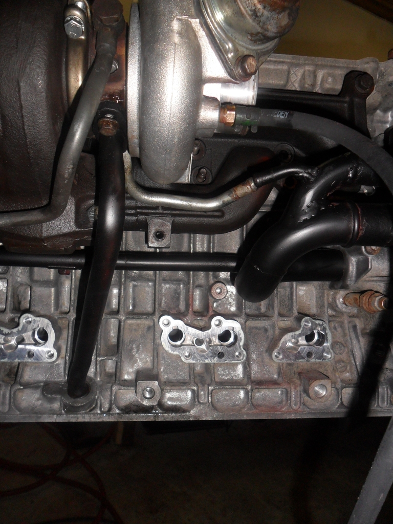

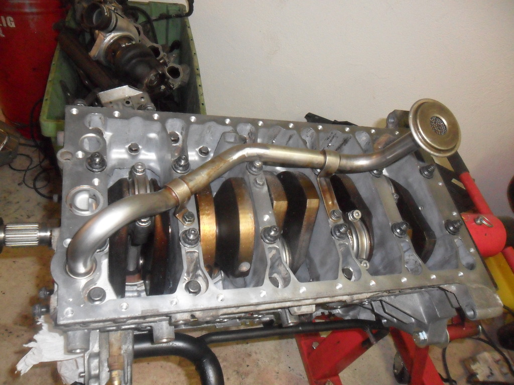

Fått på olje pickup:
http://forum.vccn.no/img-dump/2015/06/417.jpg

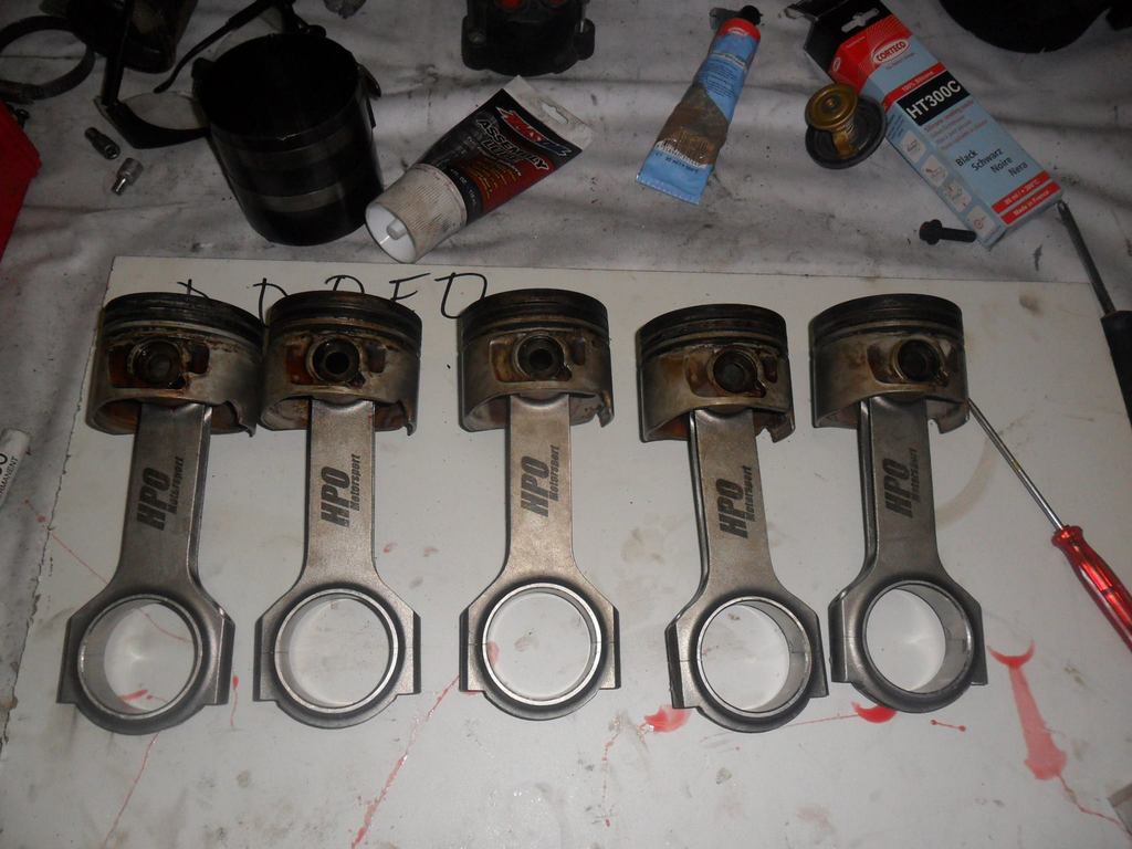

T6 Bygget til sidemannen :o + mine ventiler
http://forum.vccn.no/img-dump/2015/06/418.jpg
http://forum.vccn.no/img-dump/2015/06/419.jpg

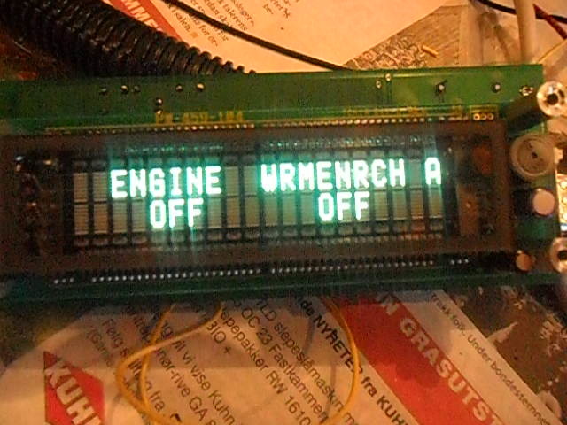

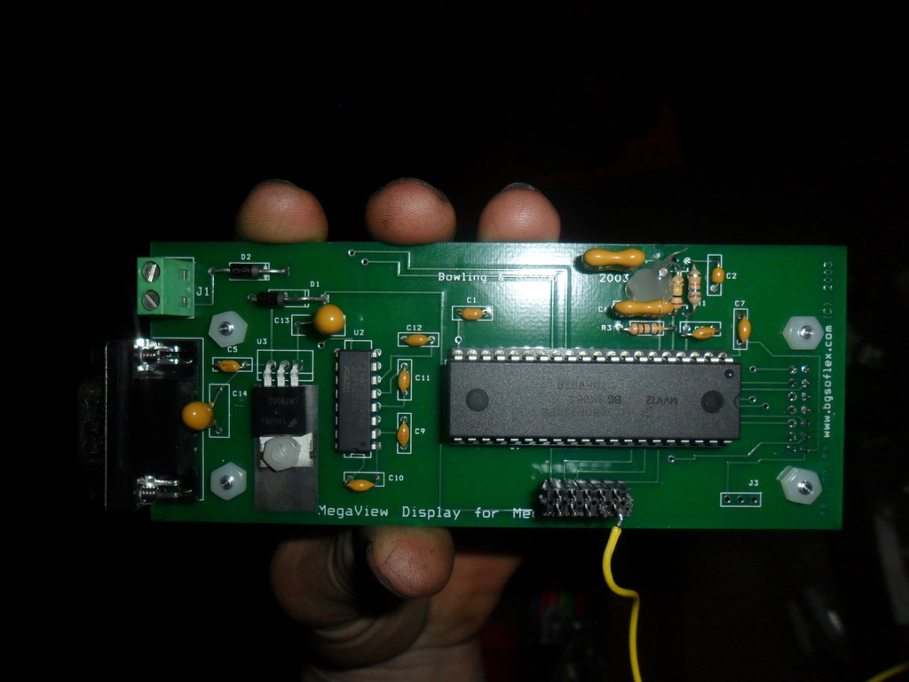

Lodda meg en liten kjørekomputer.
Kjøpte kitt fra diy autotune. Virka med en gang au :cool:
http://forum.vccn.no/img-dump/2015/06/421.jpg
http://forum.vccn.no/img-dump/2015/06/422.jpg
Planen er å ha den i instrumentpanelt. Erstatte klokka
Kan ta skjermen av selve kortet og ha ledninger imellom, blir litt mindre da.. Men som dere ser er skjermkortet like stort som de spacserene. Så er litt vanskelig å få plass.

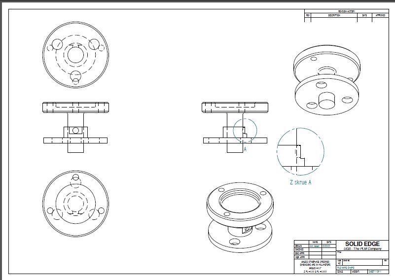

Da harn laga seg no tegninger å no greier! Noen som ser hva det ær :cool: ?
http://forum.vccn.no/img-dump/2015/06/820.jpg
Får jeg lov å svare på det ? ;)
Justerbar fjærskål?
Ingen flere forslag :p ?
En slags hardy da?
Er til motor :) til toppen :D
Ett eller annet ifm kam?
turb00le Var nokk nærmest :)
Skal forhåpenligvis stå imellom hær ;)

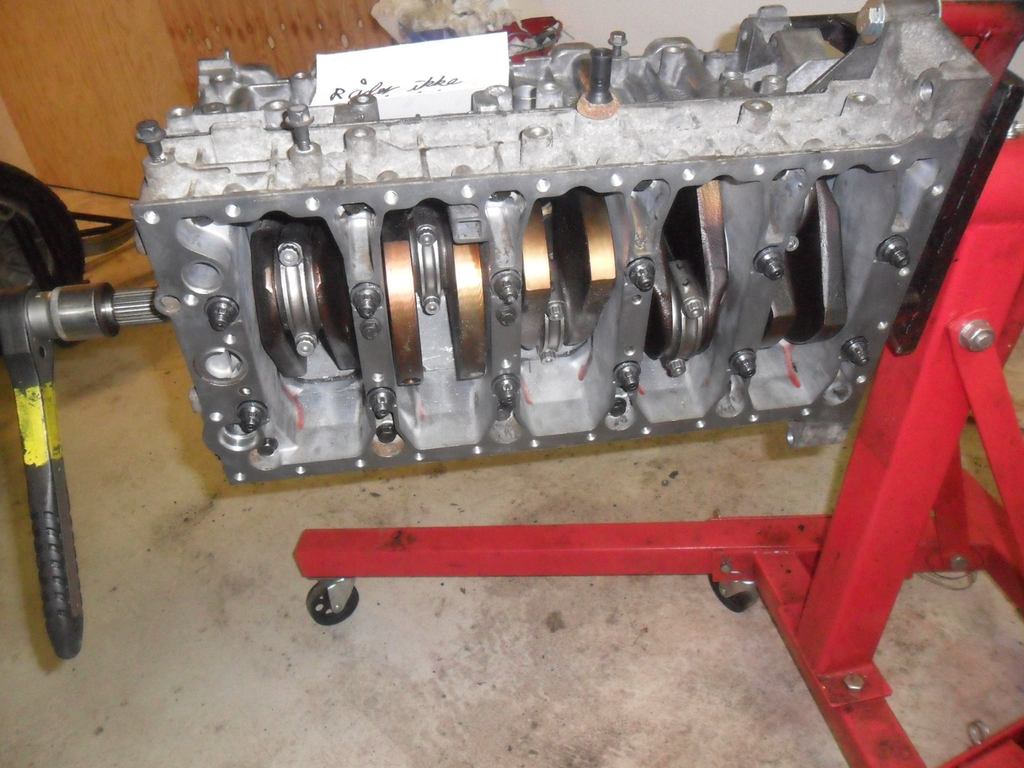

Skjer ikke så mye, vaska 740en litt. Bunnpanne er ferdig sveisa og lamell og trykkplate har ankommet :D
http://forum.vccn.no/img-dump/2015/08/940.jpg

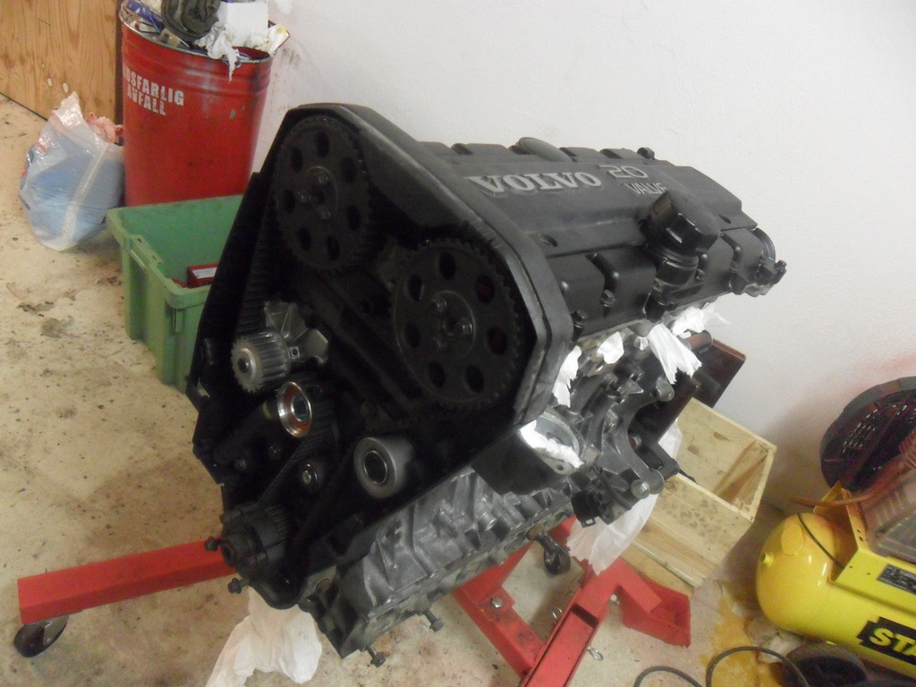

Bare få retta opp svinghjulet så kan motor å kasse snart isammen :)

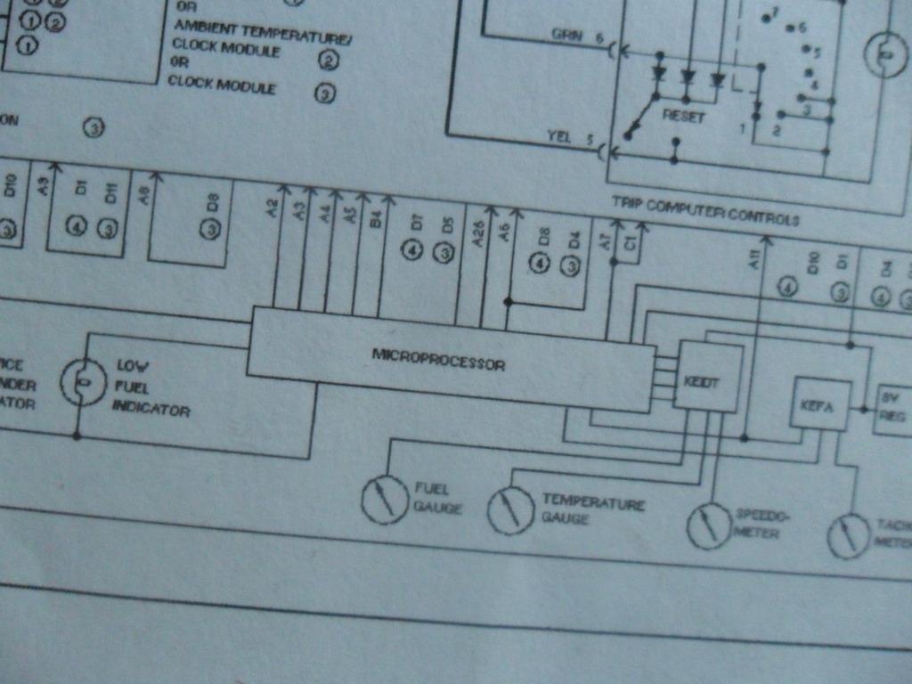

Satt å studerte elnett, og tenkte å lage meg en pinout oversikt, men så traff jeg på den morroklompen hær:
http://forum.vccn.no/img-dump/2015/08/1686.jpg
Skal nok ha vanlige analoge verdier inn, men liker ikke sånne mikroprosessorer!

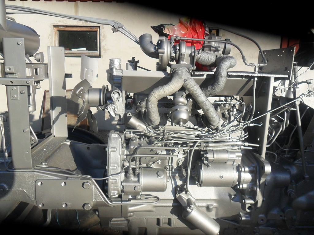

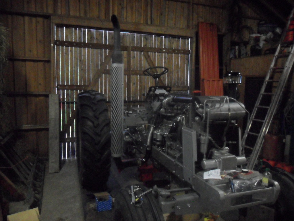

Har også begynt å lappe sammen traktoren jeg har :)
http://forum.vccn.no/img-dump/2015/08/1688.jpg
http://forum.vccn.no/img-dump/2015/08/1689.jpg
http://forum.vccn.no/img-dump/2015/08/1690.jpg

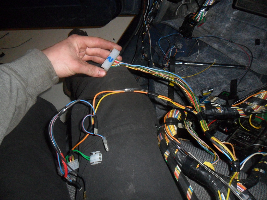

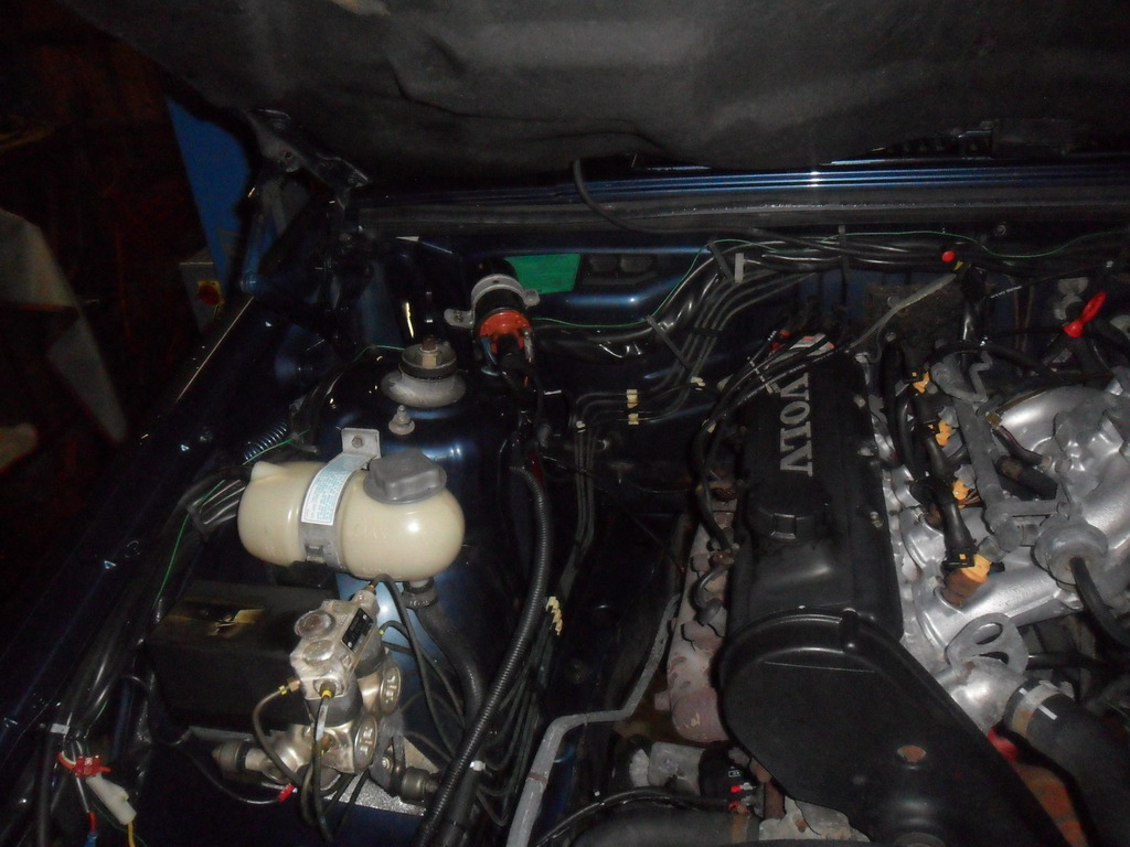

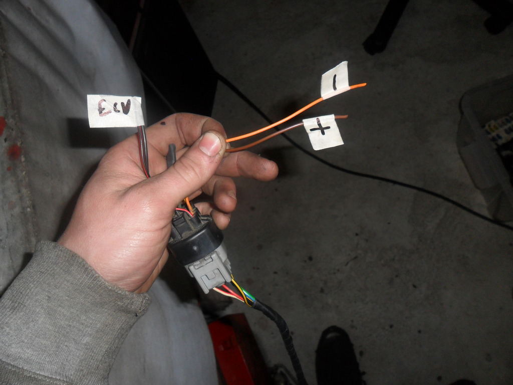

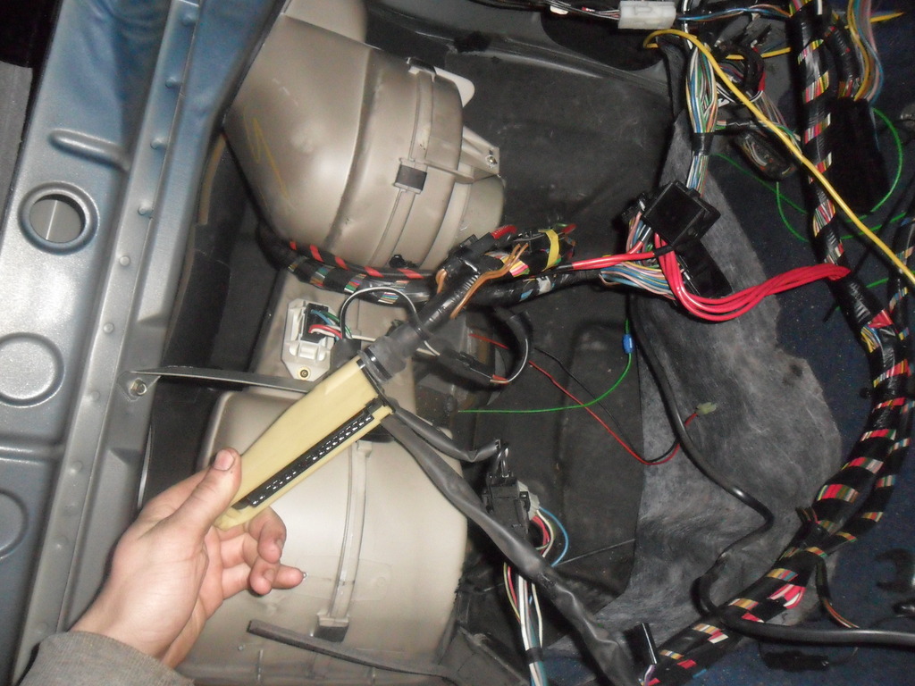

Kikka litt på bilen. Loddet bort flere strømtyver, lagt ledinger bedre etc.
Først og fremst dro jeg ut kabler langs V side i motorrom. Dro ut absolutt alle kabler som hører til LH2.4. Lot bare motorkontakten stå igjen med ett par stikkere som går til oljetrykk, vanntemp og no ac opplegg.
Her har jeg lagt det ferdige på plass igjen. Tennmodul og maf-kontakt Er fjernet. Eneste som er igjenn er elnett til Spyler. Dette skal over på andre side, men bare lodder meg innpå lengre oppe og lar det ligge.
Tatt bort braketter til luftfilter og spylervæsketank. Overflødige ledninger er fjernet helt inn til kontaktstykket i bilen. Det gjerlder da også EZK boksen. Alt til den er nå borte.

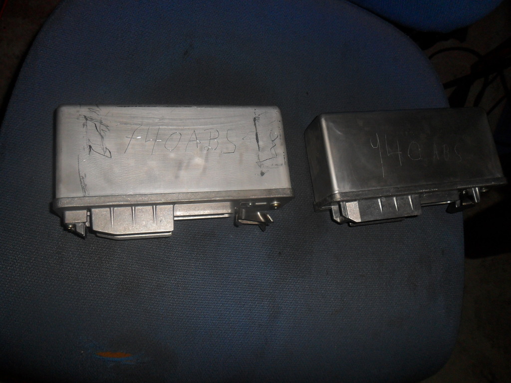

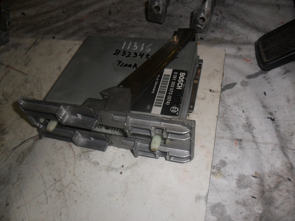

ABSen virker jo ikke, og disse gammle har jo ikke feilkodesystem... Men! 940 hjernen er identisk bare den har en output extra som er i bruk til OBD, og selve hydraulikkdelen er også identisk :D Så bytter en boks og drar en ledning extra :cool:
http://forum.vccn.no/img-dump/2015/10/635.jpg
Setter bare den blinkesaken der den stod org. Og der skal jeg ha koder fra 850 hjernen og abs :cool: I å med begge disse benytter samme system.

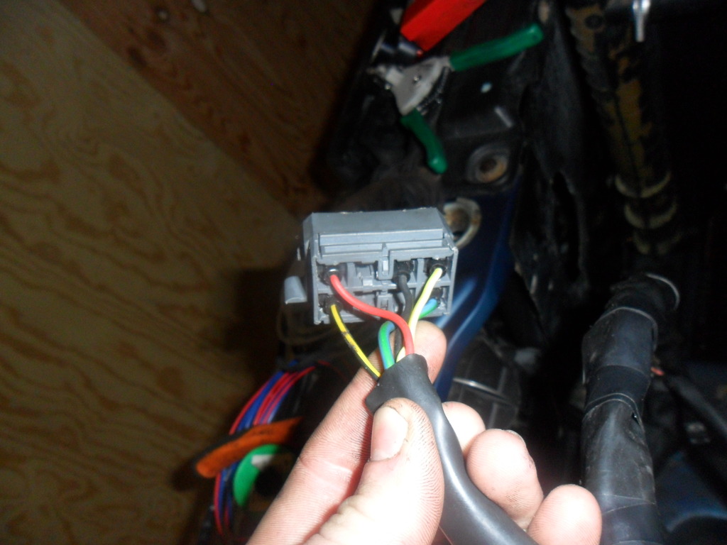

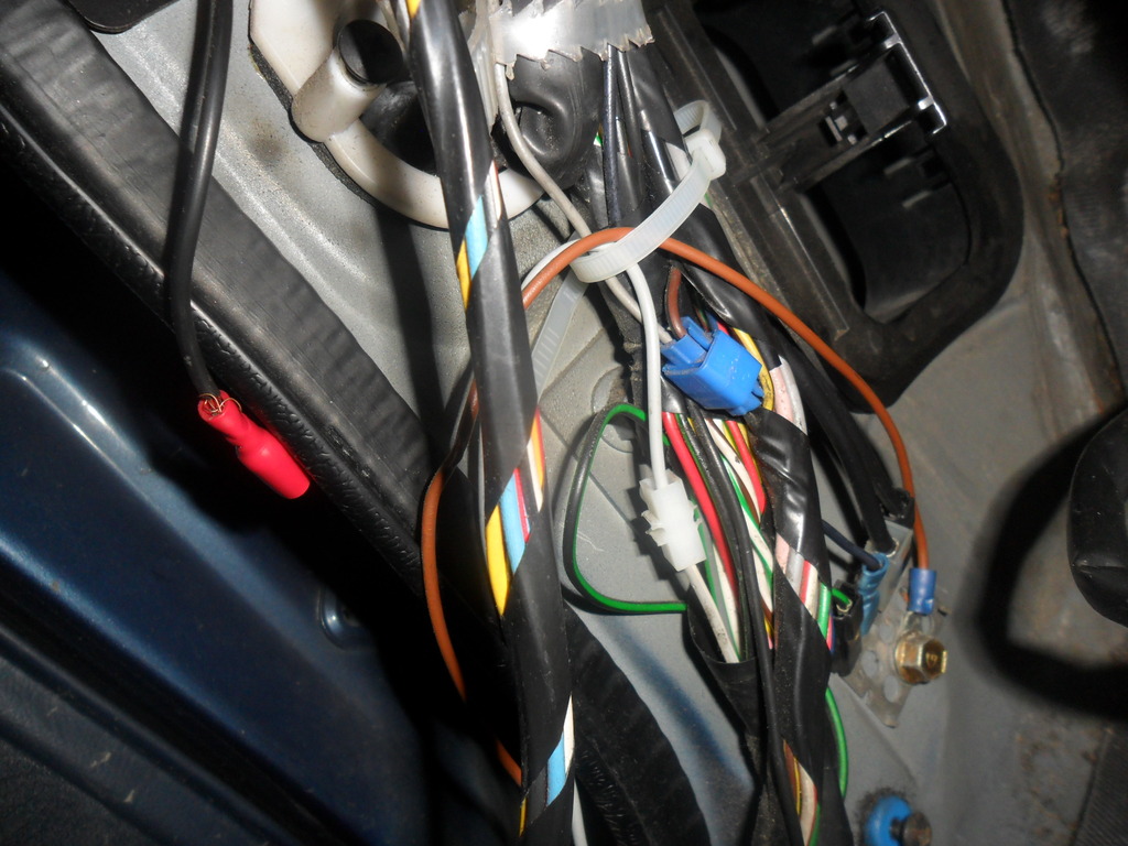

Den ene motornett kontakten lot jeg være igjenn.
Der her jeg:
D+
Oljetrykksgiver
Clt til instrumentpanel
starter
Disse ligger der og er originalt frem ditt, ikke tøyset med! Så daer det bare å lage en liten kontakt fra femmern :D

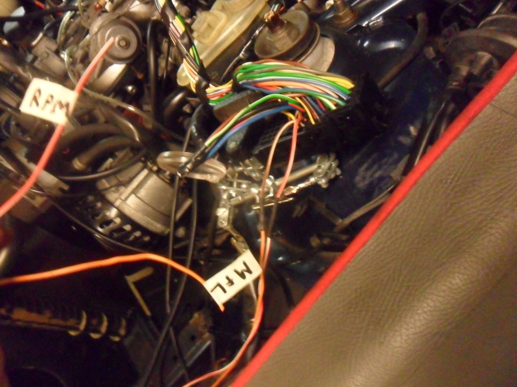

Jeg henta også ut rpm signal til ins. panel og MFL lampe signal.
Disse ligger løse inne i bilen. Har ikke lagt det i kontakten fremme. Kan hende jeg gjør det. Men blir litt mye frem og tilbake.
http://forum.vccn.no/img-dump/2015/10/684.jpg

Romstert litt med feilkodeleser.
Fant ut att man kan bytte til 940 hjerne og koble på en ekstra stikker på kontakten. Dette gir meg da blinkekoder på ABS! Pinout og alt ellers er identisk. Selve ABS sentralen er også lik, bare annet design.
Solonoider og motor etc er identisk.
T5 Hjernen har jo også blinkekoder, så 2 utganger er jo strøkent :cool:

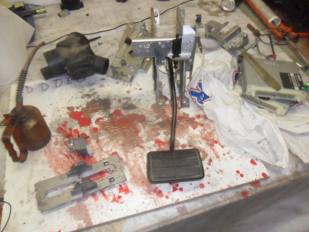

Vet ikke hvor langt du har kommet i prosjekt "få inn den savnede pedalen" men på 960n så kunne jeg bare bytte selve bremsepedalen og sette inn clutchpedal i eksisterende brakett, festene var like :-)
Jepp jeg syns det er veldig greit og slippe og kåle altfor mye med det originale elnettet. Hvor tar du tenningsstrøm fra? Altså hakk 2 og 3 til sprutet f.eks
Tatt ut hele dritten for å lage feste til ecuen :) Men hadde sikkert gått ann å huka på clutsj. Tenkt å spandere på meg dynamite matter au, morro å ha lite veistøy!
