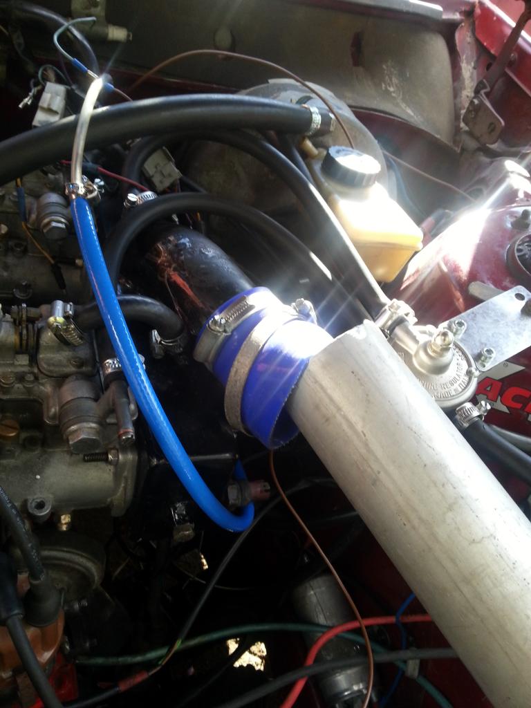

luftfilter montert fram mot lykt! Er det stor forskjel på billige filter og dyrere merke filter? type KN filter.
http://forum.vccn.no/img-dump/2014/07/118.jpg

Filteret ditt er ok, men det er alltid en effektfordel å borre hull i innerskjermen, tre røret gjennom og henge luftfilteret på utsiden av motorrommet hvor det har tilgang til kald luft. (Panseret blir alltid varmt etter en kjøretur vet du.)

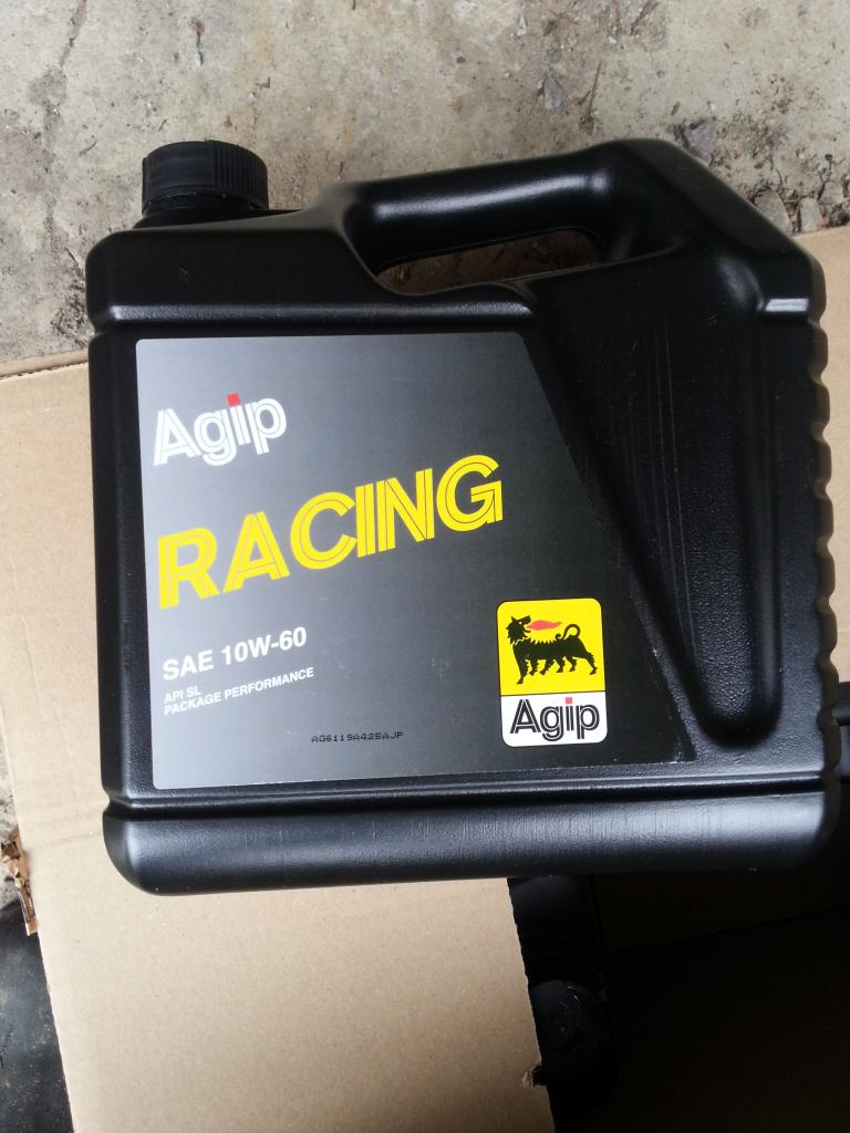

Alle får tak i det dritet der til en grei penge. Fraråder på det sterkeste å falle for ett slikt tilbud. IKKE spar penger på motorolje når man skal turbotrimme en gammel motor.
Du vil ikke tro hvor mange som har hatt lagerras og tilhørende problemer rundtom her. Fellesnevner er Agip 10W/60 bilmotorolje som folk velger fordi den er jo såå billig.
Eneste måte å bruke denne oljen på er ved å fylle en god oljetilsetning fra STP, Liqui Moly eller fra ett kamfirma som Compcams, Cranecams, Lunati osv.
Hvis du likevel vil kjøre AGIP uten ekstra oljetilsetning så har de faktisk en brukbar olje. Dette er MC oljen som også er 10W/60. Du vil se på API ratingen OG på prisen at dette IKKE er det samme billige skvipet som det den vanlige 10W/60 bilmotoroljen faktisk er.
Jeg vil uansett anbefale at du vurderer Mobil1 MC motorsport 15W/50 oljen som selges på Jula. En fantastisk solid og god olje som gir motoren din akkurat den beskyttelsen du trenger når du etterhvert kommer deg opp i 1,5 - 2,1 BAR ladetrykk.
Oi, lit sen advarsel ;) . Kjøpte noen liter kan man si ;) tenkte dette var gode saker. Var jo det "alle" brukte. Men er det virkelig så ille? Må da være bedre en den 10-40 olja fra felleskjøpet som jeg kjører på nå?
Akkurat, det gjør de nok - den er jo billig. :( Vel, da får du vurdere å korrigere kvaliteten med å fylle oljetilsetning eller ta det hele som en test.
Hmmmm, jeg vet at mange i "dalstroka innafør" bruker felleskjøpet sin motorolje, men jeg har ikke hørt om ett eneste problem som en følge av dette. :o
Hvis traktoren raser da blir det månelyst og huskestue og jeg betviler at felleskjøpet tar den sjansen.
Når den hjemmetrimmede lekebilen raser så er det pytt, pytt og ofte som forventet. Folk flest studerer ikke olje og API ratinger og derfor forstår de heller ikke hva som er problemet.
Billig ja! det skal jeg love deg ;) kjøpe noen liter? :P
Hvilken tilsetning vi du anbefale?
Hørt mange skryte av fk olje. noen sier den er bedre en langt dyrere og mer anerkjente merker. men det er jo bare rykter og antagelser ;)

Plasere luftfilteret som Bamse har gjort her?:
http://forum.vccn.no/img-dump/2014/07/140.jpg
Bamse har gjort akkurat det der riktig ja.

OK. Er olja bukanes i brukisen a tru?
Javisst, der passer den like godt som all annen helsyntetisk billigolje.
Hauu
http://forum.vccn.no/img-dump/2014/07/155.jpg
satser på olje til setning da. Hvis ikke er det en karton med 6x4L kanner jeg ikke får brukt... fælt å selge dem til noen andre hvis det er så ille som du sier :/ helle det på grusveien kanskje, så det ikke støver :P
Oljetilsetning ordner problemet for myndighetene har tvunget oljeselskapene til å fjerne alle godstoffene (ZDP) i alle oljene som er beregnet solgt til hvermansen. Oljetilsetning inneholder ZDP o.l. og korrigerer derfor dette og gjør oljen like solid som det oljene var før i tiden.
API rating man ønsker er "SJ" og her er en "Russer-olje" (ingen EU krav der vet du.) som er blitt spesialimportert til Norge utelukkende pga at undertegnede er så fanatisk opptatt av akkurat dette. Denne oljen er så glatt at den frarådes brukt på MC med våtclutch så den er derfor helt ideel til motorer som har glidelagerturbo.
Det finnes ikke mange helsyntetisk motoroljer i dag som oppfyller SJ kravene!

Takk da vet jeg litt mer hva jeg skal se etter :)
Hentet fra wikipediaSitat:
APIs (American Petroleum Institute) klassifisering består av to bokstaver der første bokstav er S eller C. S står for Service og C står for Commercial. Olje til bensinmotorer betegnes med S, og olje til dieselmotorer betegnes med C. Den andre bokstaven angir kvalitetsnivået. Jo lengre ut i alfabetet, jo høyere krav tilfredsstiller oljen. De kvaliteter som ble angitt med bokstavene først i alfabetet har gått av bruk. Til bensinmotorer finnes kvalitetene SJ til SN og til dieselmotorer CH-4, CI-4 og CJ-4
Men er ikke SJ en lavere kvalitet en SL (som agip oljen er) ?
Her ser man en beskrivelse som er utformet til å lure hvermansen.
Hvordan vil du definere:" Jo lengre ut i alfabetet, jo høyere krav tilfredsstiller oljen."
Hva nøyaktig menes med "høyere krav"? Høyere krav til hva?
ja var lit vrien den der ...
Hvis man bytter ut "høyere" med "nyere" krav så blir det riktig, men nyere krav er ikke det samme som at oljen er sterkere, mer solid eller at den er velegnet til turbotrimmede motorer - tvert imot. ;)
De "råeste" motorsportoljene på markedet er ikke API ratet fordi de ikke er i nærheten av å klare miljøkravene som stilles.
SN er helt ubrukelig, SM er tvilsom, SL i mange tilfeller er i grenseland og i noen tilfeller tvilsom. Det er og blir SG og SJ man skal se etter hvis man ønsker en solid og god olje.
Da var kassa knust ... :P full gass på andre tålte den ikke. Da gikk 2 gir.. og når vi først var igang prøvde vi oss på 1 også. det knertet vi ellegant :cool: så nå er det bare 3 og 4 gir + rev. Har fått tak i ei ny så prøver å bytte i morgen ;) hvis det er noen som har ei kasse fra BMW så skrik ut!!!

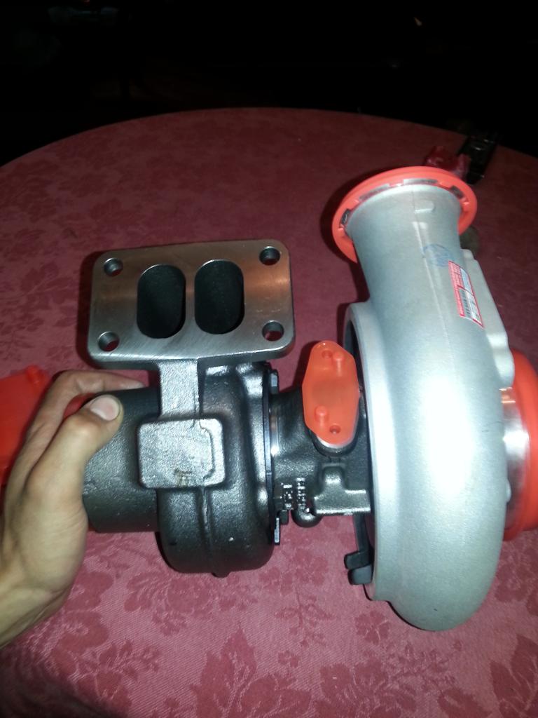

En Holset HX35 med 50mm inducer og 12cm eksoshus med pulsplitt. Har trua på denne sammen med et hjemmelaget grenrør. burde da spole en del bedre en snurra fra ebay ;)
Noen som har laget pulssplit turbo grenrør av original suge manifold? har sett folk gjort dette, men har ikke hørt noe om resultatet (spoolup osv.). er da ihvertfall en himla enkel løsning om det funker ;)

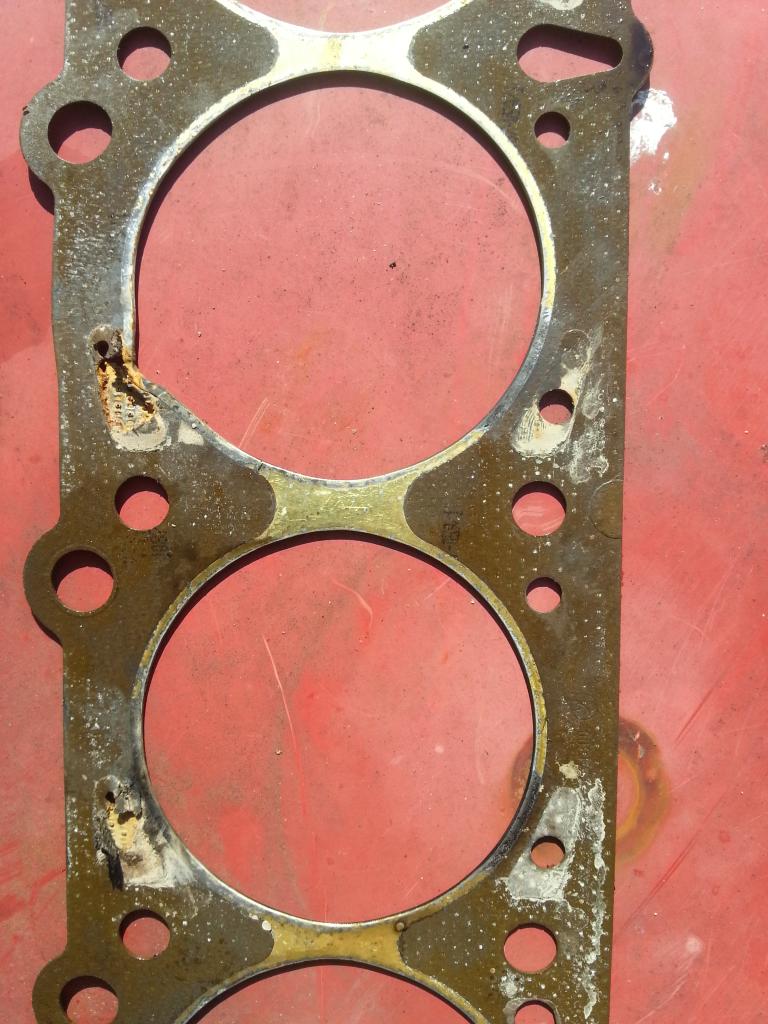

Må uansett ha av toppen... trur den sprakk i går. Kjørte forbi en i 80. Ga gass i 4. gir, trykket lå mellom 1 og 1.5 (nåla vibrerte fælt) så i speilet for å legge meg inn å da oste det hvit røyk ut av potta. Merket ingen ting unormalt verken før, under eller etter forbikjøringen. Trodde først toppakningen hadde gått. Stoppet, peilet oljen, den så fin ut. Startet opp igjen å så ned i motorrommet. Der så vi at det RANT vann ut av en liten eksoslekkasje like etter turboen! Så antar at det har gått hull mellom en vannkanal og eksosen. Skal jo ikke være mulig å få så mye vann ut eksosen om det må igjennom sylindrene først hvis pakningen hadde røket... men det gjenstår å se når toppen er av.
Er det en 220 hk Audi K24 turbo du kjører nå?
Husker at jeg tok flere originale toppakninger når jeg forsøkte hyggelig ladetrykk med for liten turbo. Med BSRT325 eller større turbo så var det ingen problemer.
Nei er ikke akkurat det. ;) er 350hk kinasnurre som lader sent som faen ;)
Ok. Da får vi bare vente i spenning og se hva du finner når du demonterer.
Tok av toppen i dag. var toppakningen som hadde gått. Tror årsaken er bøyd topp og gamle strekkbolter. Har kjøpt ny pakning å nye strekkbolter. Vurderer å sende toppen på planing. Ihvertfall finne en annen topp som er rettere..

Studerte toppen i går. Så det hadde blitt sår i toppen, mot pakningen. hava kan være årsaken? Tenningsbank?..
http://forum.vccn.no/img-dump/2014/07/841.jpg
Har satt på en annen topp med nye strekkbolter og ny original pakning, så får vi se om det går noe bedre. Skal jo ikke ryke om det ikke er noe galt... Må prøve å være lit mer nøye på tenninga. Hvor mye tenning bør jeg stille på tomgang?

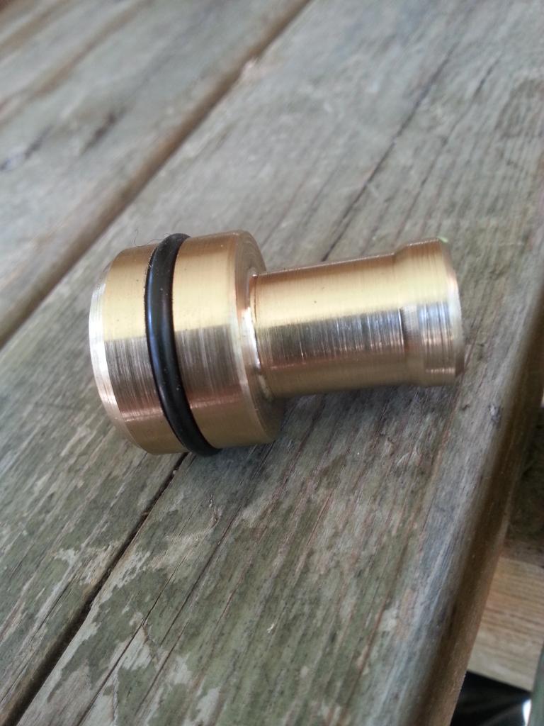

Har også laget bankeplugg til oljereturen:
http://forum.vccn.no/img-dump/2014/07/842.jpg

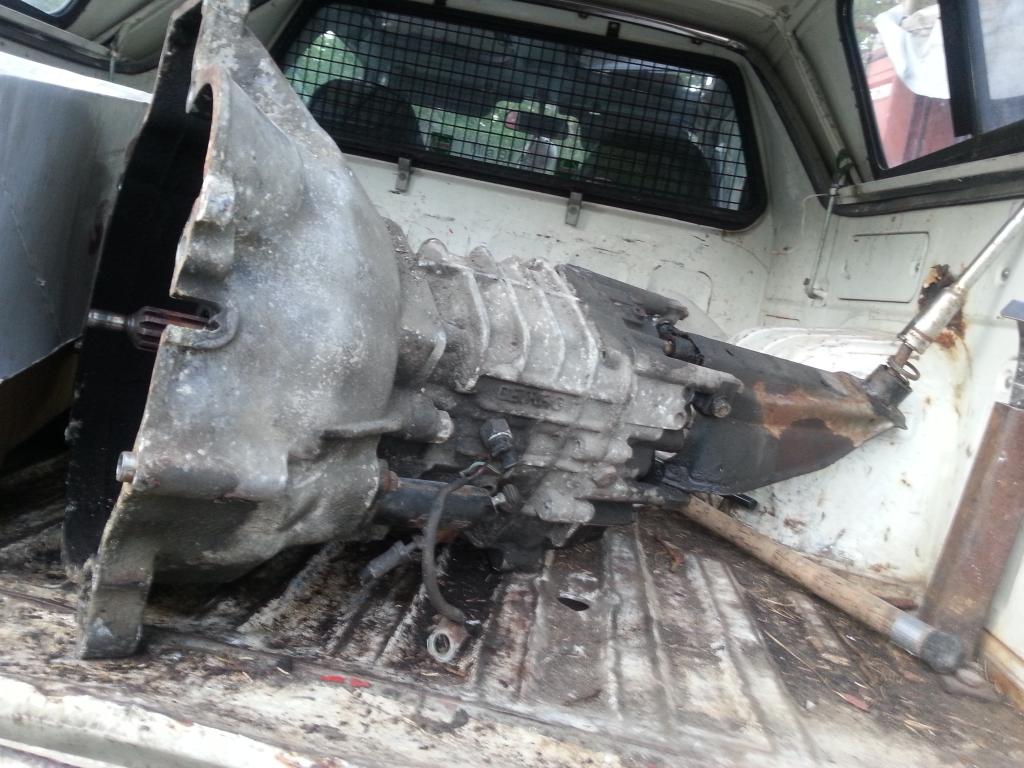

Har også henta ei getrag 262 kasse som skal tilpasses volvo :D
http://forum.vccn.no/img-dump/2014/07/844.jpg
