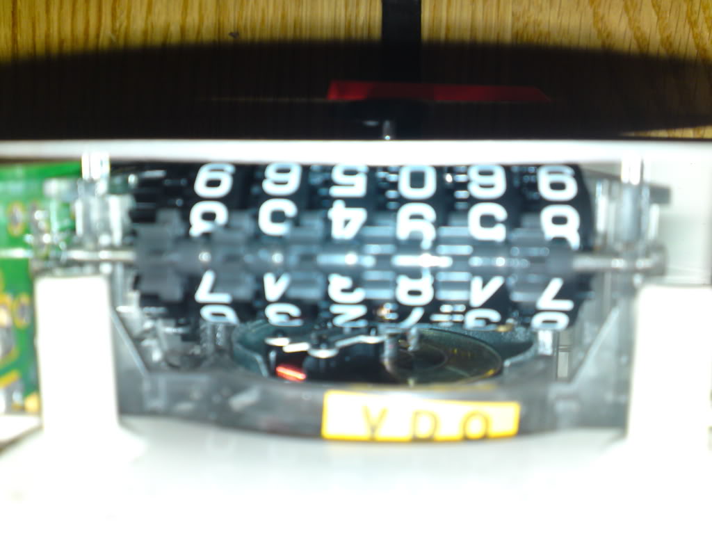

prosjekt 940 FT turteller i 240n ;) sorry gaupe, klarte ikke å dy meg og gyvde løs litt før deg, antar jeg? :) her er alle fall min konklusjon hva som må gjøres først så kan du jo starte et steg nærmere enn meg til din 240 :)
http://forum.vccn.no/img-dump/2010/01/382.jpg
http://forum.vccn.no/img-dump/2010/01/383.jpg
man tar ut klokka på baksiden og alle skruene rundt...
http://forum.vccn.no/img-dump/2010/01/384.jpg

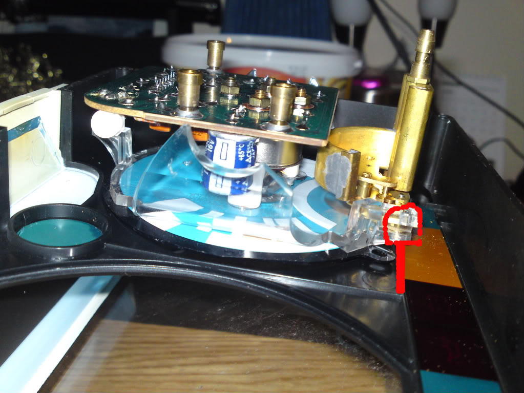

så tar man fram en turteller med turbotrykk fra 940 FT eller da f.eks. en Økomåler fra 940. har begge deler, samme greia!
http://forum.vccn.no/img-dump/2010/01/389.jpg
den passer forsåvidt greit i hullet! det må derrimot slipes den den mm høye kanten nede ved varsellampene, samt Muligens kappe litt i det blanke plasten som sikkert fører lyset til merkingen på turtellerns streker, for at det ikke skal kante noen plass bak der. så er problemet på selve plata der å få festet turtellern. er jo flatt og ingen ting å skru i. så der må det gjøres noe spesiel løsning ev. på baksiden av hovedinstrumentet.
http://forum.vccn.no/img-dump/2010/01/390.jpg
litt må kappes ut i "kappen" til blinklyset samt ene søylen for festeskruen til hovedkortet til instrumentet. men den søylen skruen går i der er såpass mye for dyp at det skal vell gå greit.
http://forum.vccn.no/img-dump/2010/01/391.jpg
http://forum.vccn.no/img-dump/2010/01/392.jpg
http://forum.vccn.no/img-dump/2010/01/393.jpg
Har ikke festet turtelleren på noe vis der, bare testa å holdt fast. må kappe litt i plast først før en kan feste det, men selve påføringen for slagen til målern går vell akkurat sånn kant i kant med rammene til varsellampene så det går på håret... men om det blir stående i spenn inni der eller blitt litt skeivt vet jeg ikke enda da jeg ikke har fila ut noe og kappa i den hvite plasten. må ta fram reserve instrumentet å gjøre det på først tror jeg...

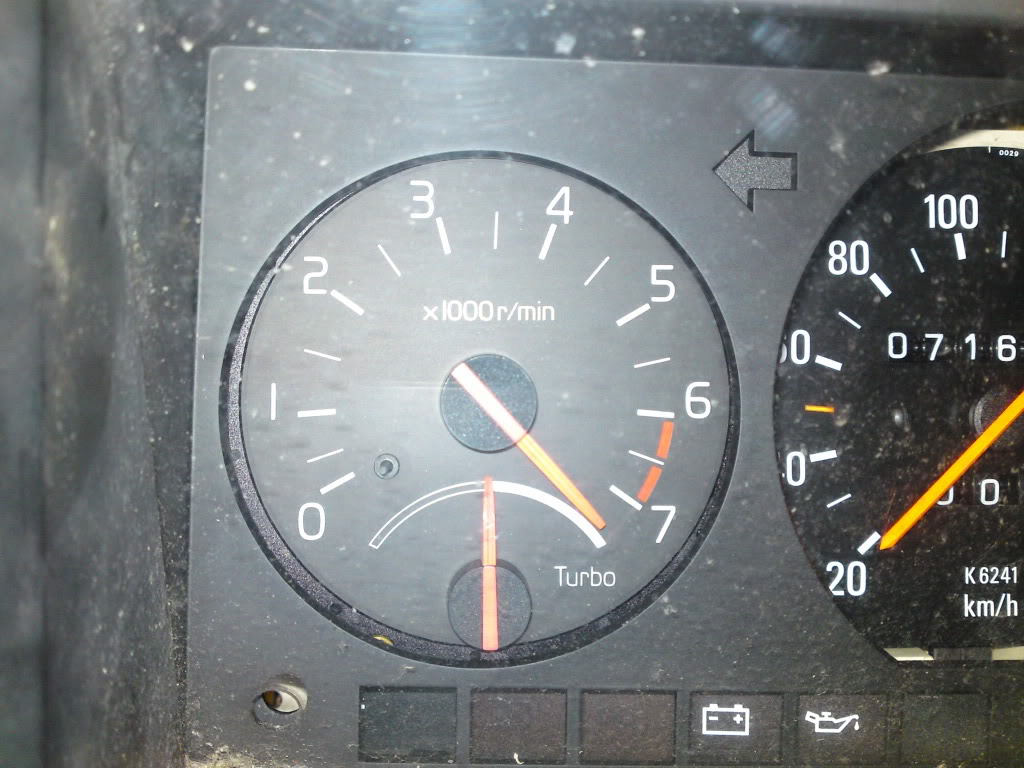

Hmm, er det riktig at turtellernåla skal stå på over 7000 rpm som den gjør på bildene? Egentlig så skal jo ikke nåler røres i det heletatt med fingrene.

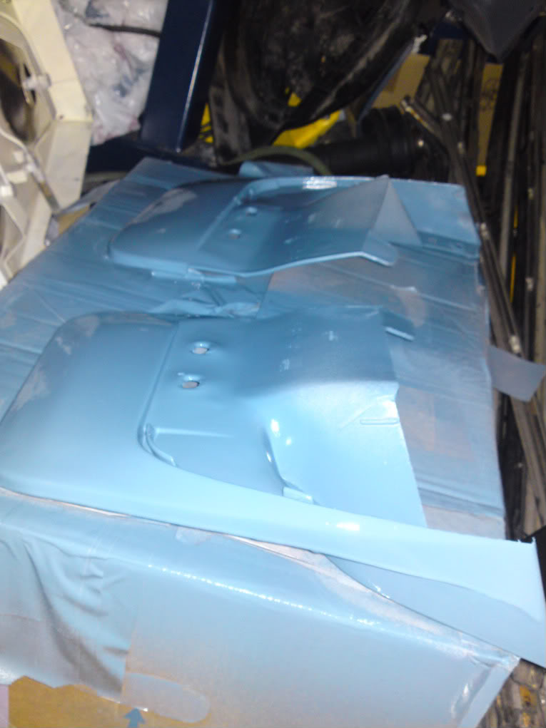

Refleksplate, original 240 vinge og snutepanseret...
http://forum.vccn.no/img-dump/2010/01/531.jpg
snutepanseret jeg har liggende... usikker på om det blir snute eller det flatnose panseret. snute er jo stilig det å! :)
http://forum.vccn.no/img-dump/2010/01/532.jpg
reservebagasjelokket som skal pusses ned og lakkes opp for montering av gr-a vingen :) får finne meg sandpapir og starte :P hvilken kornstørrelse anbefales for nedpussinga?
