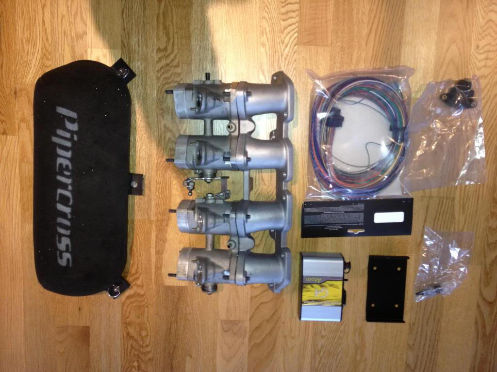

Da ble det handletur i dag: 48mm spjellhus trolig fra E30 M3, innsug, pipercross filter, Link G4 Atom datasprut, ledninger og givere. Dette blir spennende å starte opp.

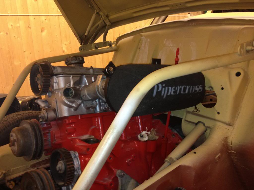

Liker meg litt nå:)

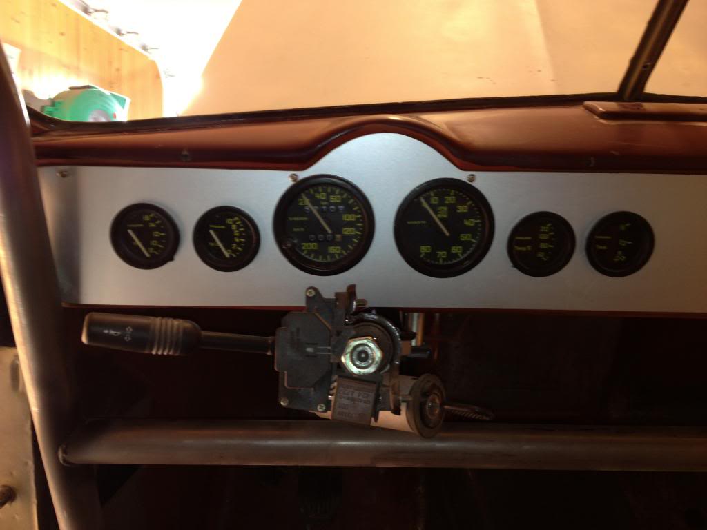

Prøvemontert instrumenta

Tøfft! detta blir spesiellt ;) å det liker vi!
Trivelig du liker det. Halve morroa er å få litt oppmerksomhet, så litt spesiellt og uvanlig må det bli:)
