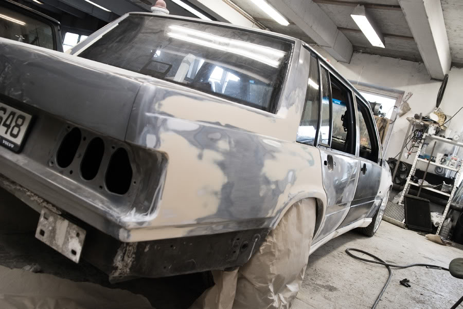

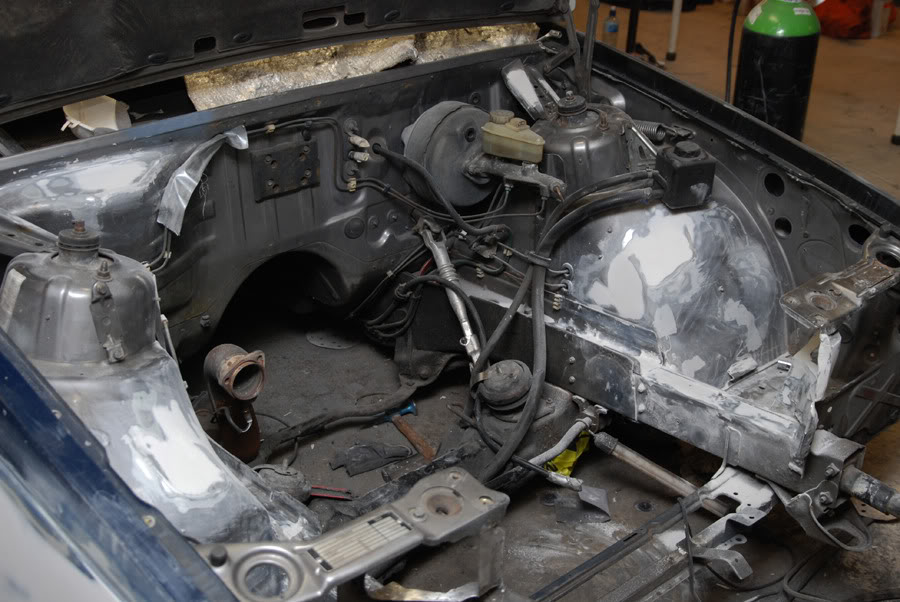

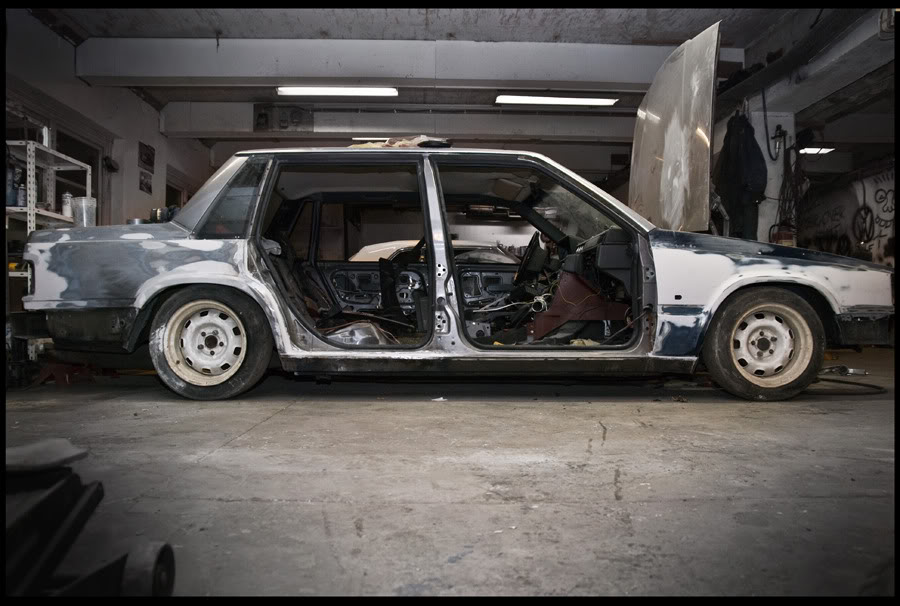

Starter kort med noen bilder i fra midten av desmber 2009, har fjernet en del hull i motorommet, og er i gang med litt sparkling. En god knotajobb. Hehe
http://forum.vccn.no/img-dump/2010/04/2240.jpg
http://forum.vccn.no/img-dump/2010/04/2241.jpg

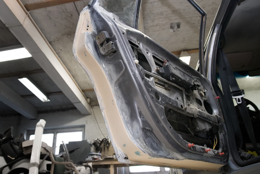

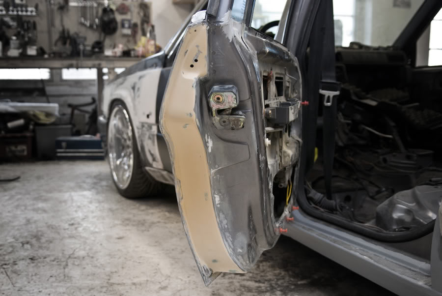

Så har vi tatt av dørene på siden, av flere grunner, for å sparkle og behandle bakdøren, også for å sparkle framskjermene. =)
http://forum.vccn.no/img-dump/2010/04/2242.jpg

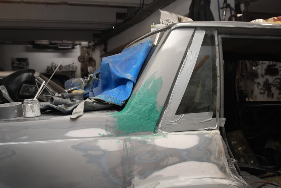

Detaljer må vekk, og denne saken her er irriterende, og ikke enkel heller, for jeg kan ikke kappe inn i den, og ikke kan eg baresparkle over, det må sveises.
Etter å ha grubblet litt, fant eg ut at eg skulle sveise en plate utenpå, også får eg et mellom romm på ca 2mm, og med en slange fra en sprøyte, så klarer eg faktisk å fylle med Epoxy inni der og. Videre tetter jeg med Kitt senere. =)
http://forum.vccn.no/img-dump/2010/04/2243.jpg
Så punkter eg platen pent på, kjører på med sliping på vært punkt for å ungå at stålet trekker seg.
http://forum.vccn.no/img-dump/2010/04/2244.jpg
Punktene er slipt ned, og det er tid for Tinning.
http://forum.vccn.no/img-dump/2010/04/2245.jpg
Her tinner jeg, det er en litt spesiell prosess. Dette sparer meg senere for sig, og at ting ikke sprekker så lett opp. =)
http://forum.vccn.no/img-dump/2010/04/2246.jpg
Så er det på med glassfiber sparkel. =)
http://forum.vccn.no/img-dump/2010/04/2247.jpg
Også, tada, ferdig.
http://forum.vccn.no/img-dump/2010/04/2248.jpg
http://forum.vccn.no/img-dump/2010/04/2249.jpg

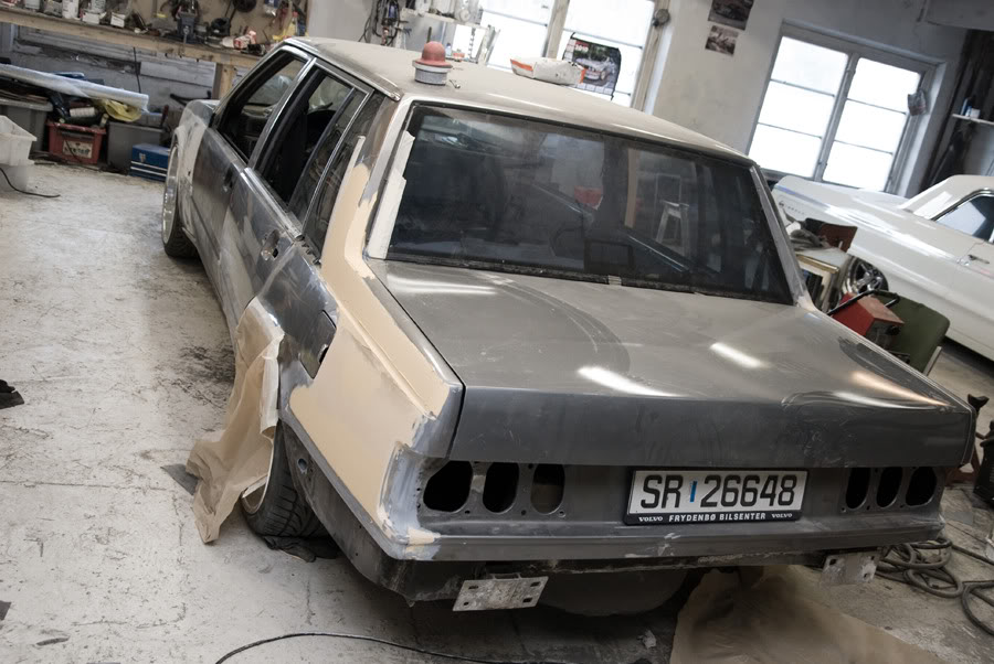

Så har eg fjernet rustflappen bak. =)
http://forum.vccn.no/img-dump/2010/04/2250.jpg

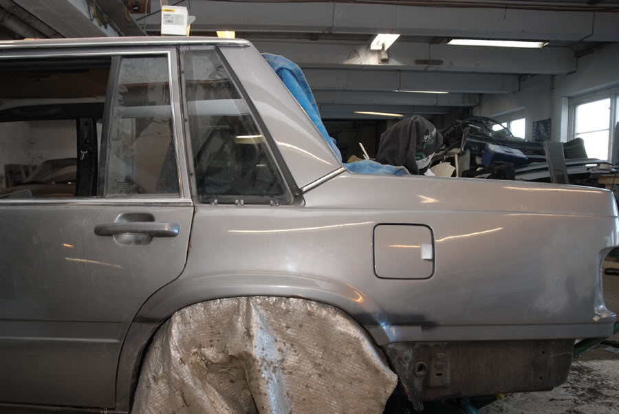

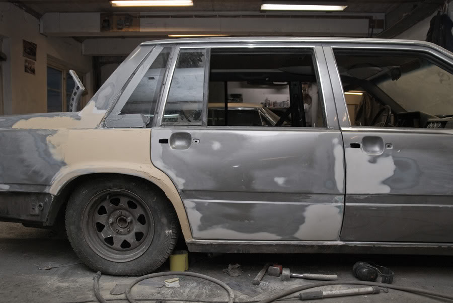

Hei. Tid for litt oppdatering.
Starter med noen enkle sparkle bilder, er kansje litt kjedelig, men det er no for å fylle tråden litt.

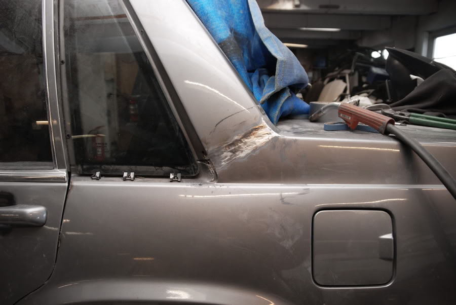

På det første bildet viser eg litt fra siden, linjene på døren og mellom karossen.
Eg har tinnet alt i bunn innvendig, og så lagt på med glassfiber sparkel osv.

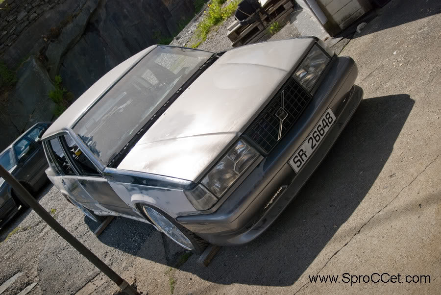

Det andre bildet viser litt forran, hvor du også ser litt av de rammene som jeg har laget inn for intercooleren.
http://forum.vccn.no/img-dump/2010/04/2295.jpg
PÅ bildet under har eg tilpasset og dratt ut 850R fangeren, denne er ikke montert i bakkant enda. Derfor ser man en glipe. Håper på å klare å få vekk mest mulig av glipen her.
http://forum.vccn.no/img-dump/2010/04/2296.jpg

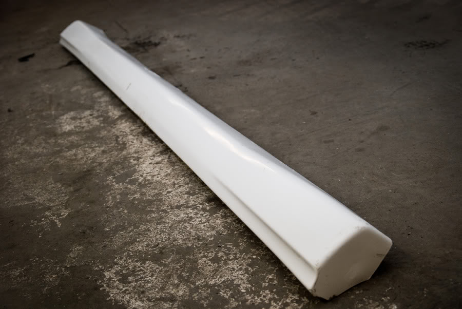

Jeg fikk tak i noen sideskjørt fra en kar på andre siden av fjellet. De var visst spell ny, er ren kopi av orginale, men i glassfiber.
Det er visst L-M-R i sverige som leverer disse.

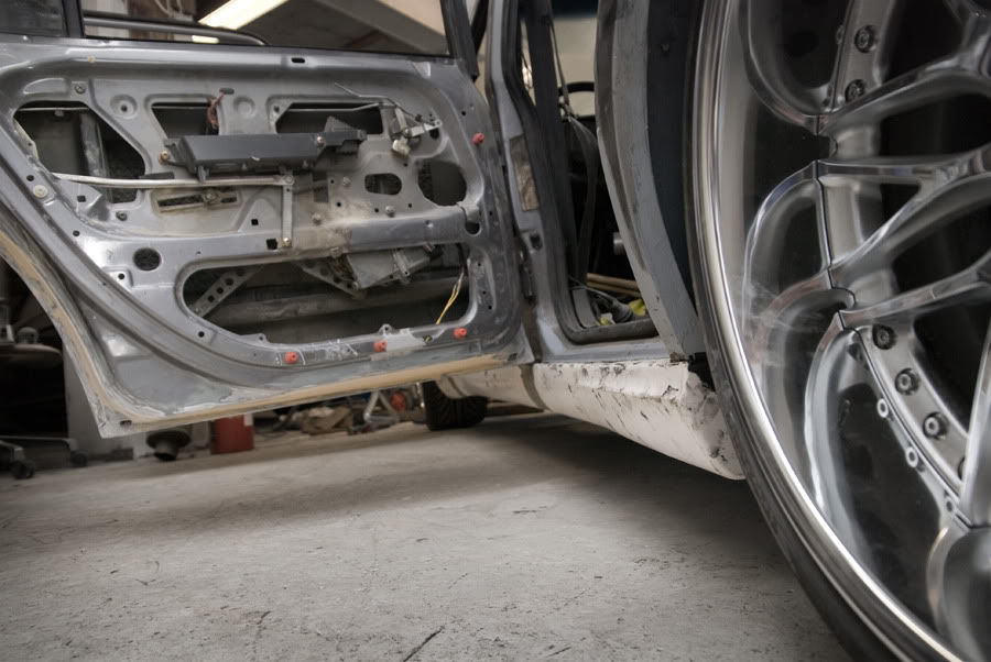

Så Kappet jeg de opp,
http://forum.vccn.no/img-dump/2010/04/2251.jpg
Også monterer jeg delene på bilen.
http://forum.vccn.no/img-dump/2010/04/2298.jpg
Så sliper jeg ned forkanten på skjørtene, og legger i med glassfiber. Dette kun for å få målene på det hele, for så senere ta hovedstøpen innvendig.
http://forum.vccn.no/img-dump/2010/04/2299.jpg
Tada.... Da etter at det har sovet over natten, så er det ferdig herdet.
Tar av skjørtene, og da ser de slik ut.
http://forum.vccn.no/img-dump/2010/04/2300.jpg
Så sliper eg ned kanten på innsiden av skjørtene, eg e ikke helt ferdig å slipe på disse bildene, men det er ikke så mye igjen. Dette for å få en så lite brytning i skjørtet som mulig, og som igjen gjør skjøten sterkere. =)
http://forum.vccn.no/img-dump/2010/04/2301.jpg

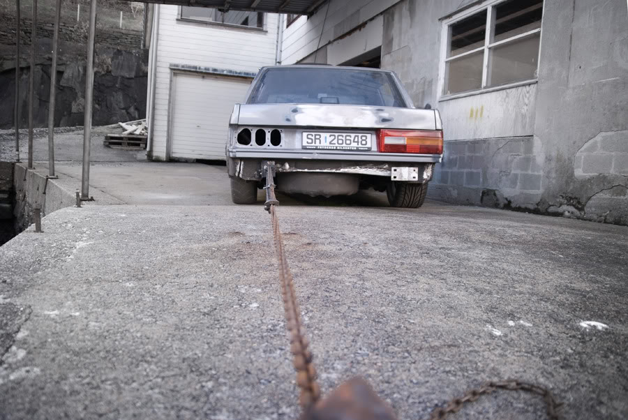

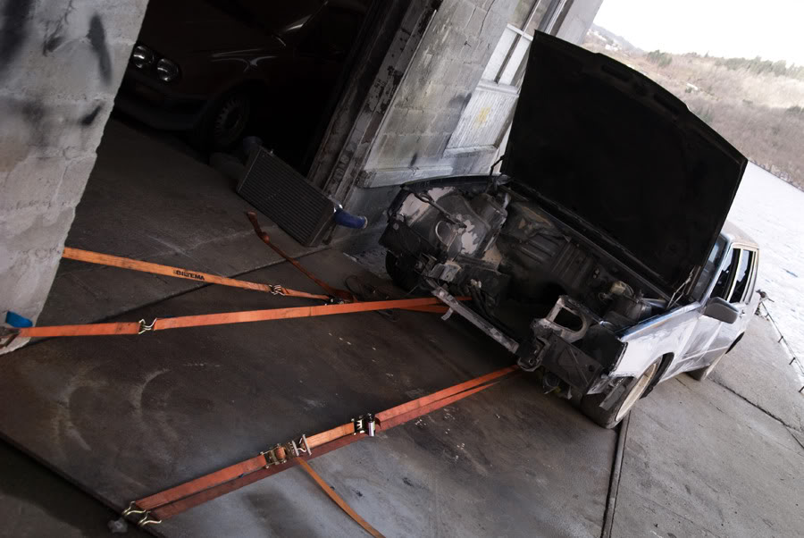

Hei hei, har vært en liten stund siden sist no, det går veldig i ett for tiden, så får ikke så veldig med tid til å hele veien oppdatere.

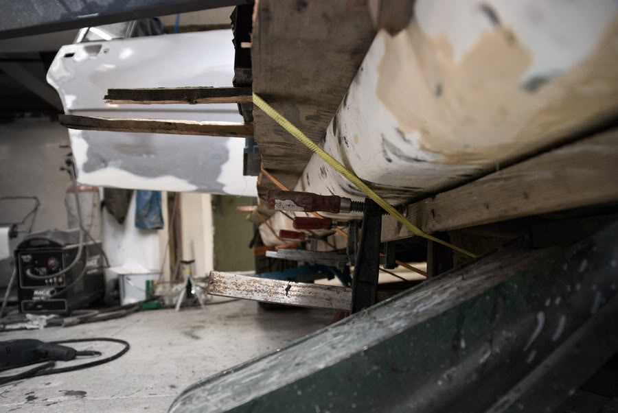

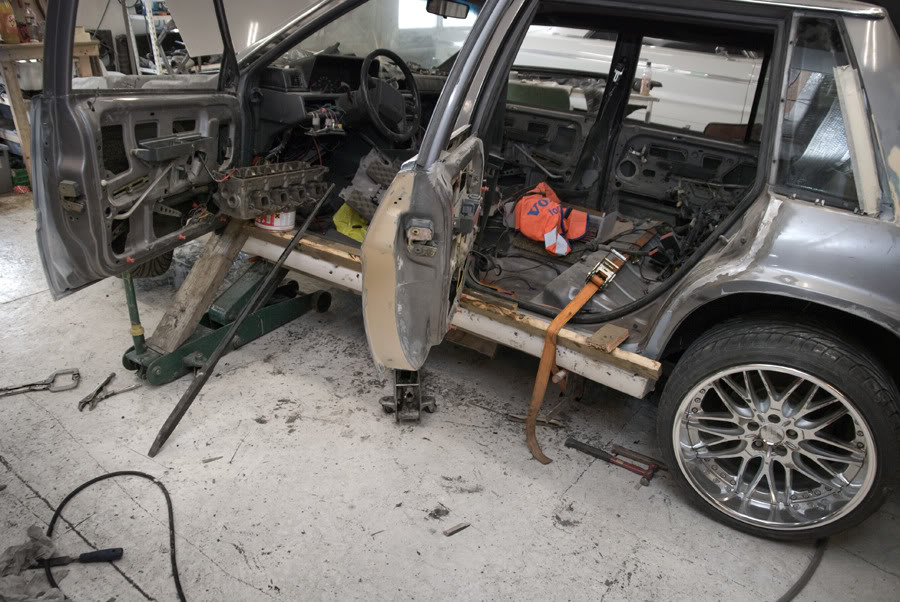

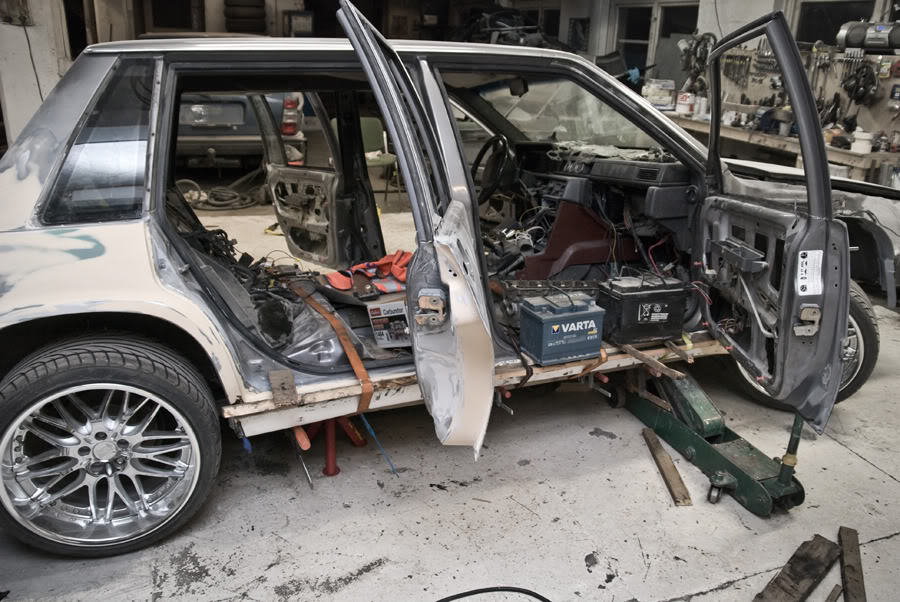

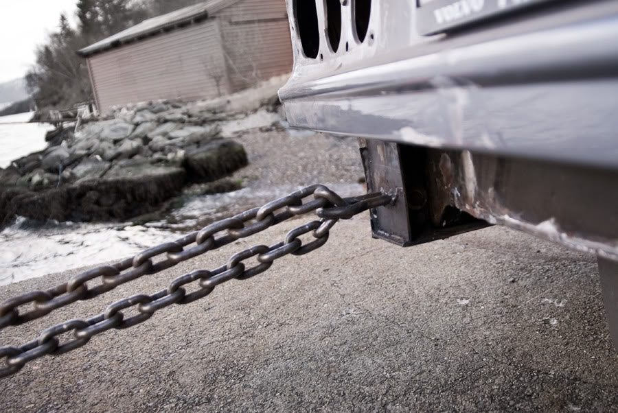

Men her er noen bilder fra den lille jiggingen min, fikk en skade i bilen for en del år siden, og da tenkte jeg at siden vi var så godt i gang så kunne eg lie greit ta å få rettet den ut.
Planen var å få bilen i en ekte jigg som vi har i lokalet, men siden det aldri ble ledig plass i den, og vi så det at bilen min kun trengte en rett linje på jigging, så så vi ikke behovet.
Største jobben gikk med på å lage en hjemmelaget jiggebakk. Videre spente vi bilen fast i bygget og et forankrings feste for båter på kaien. Dette må sies funket i korte ord veldig bra.
http://forum.vccn.no/img-dump/2010/06/450.jpg
http://forum.vccn.no/img-dump/2010/06/451.jpg
http://forum.vccn.no/img-dump/2010/06/452.jpg
Jiggebakken.
http://forum.vccn.no/img-dump/2010/06/453.jpg
Så har litt bilder fra sparkling inni dører. =)
Prøver å få frem litt detaljer, ting må jo se "noelunde" bra ut. I disse tider føler eg at eg pusser frem en breddet volvo. =)
http://forum.vccn.no/img-dump/2010/06/454.jpg
http://forum.vccn.no/img-dump/2010/06/455.jpg
http://forum.vccn.no/img-dump/2010/06/456.jpg
http://forum.vccn.no/img-dump/2010/06/457.jpg
http://forum.vccn.no/img-dump/2010/06/458.jpg

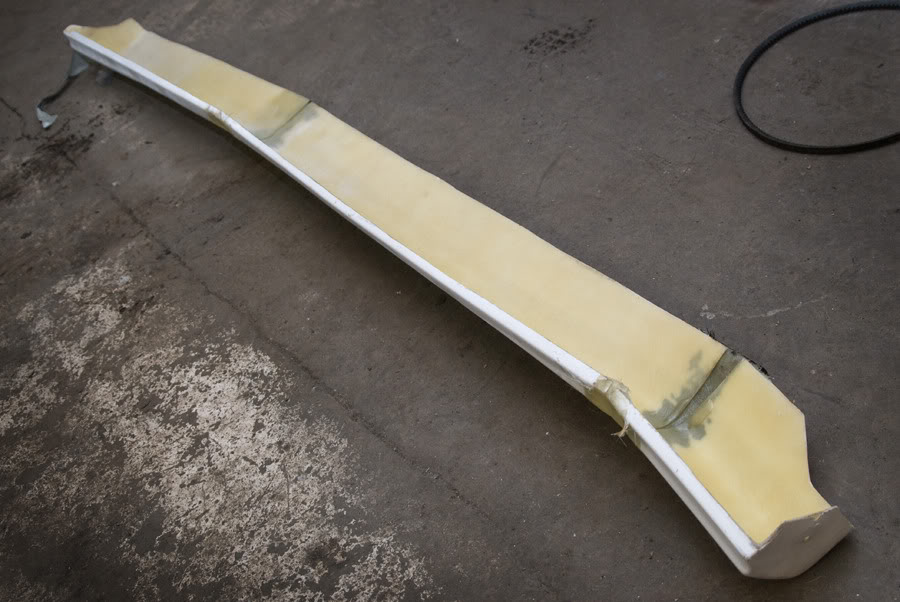

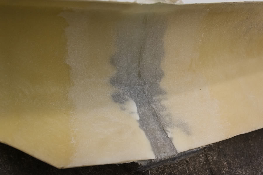

Og så litt bilder fra limingen av sideskjørtene, her måtte bare fantasien slå fullt inn. Hehe... Det var flere steder på skjørtet som måtte ha press samtidig, ikke bare skulle de ha press oveni fra, men også press i fra siden. Og dette måtte kombineres på en en fornuftig måte. Det ser kansje ikke så fornuftig ut. Men dette fønket.
På toppen har eg brukt en 2 komponent kaross lim. Denne er nedslip bar, så den egner seg veldig til mitt formål.
På under siden har eg brukt en kraft lim. Jeg har også Bygget sideskjørtene i glassbider under helt inn til falsen. Dette for og videre også kunne bruke klipps i tillegg til lim, noe som eg ser som lite nødvendig, men det er no bare en ekstra sikkerhets bariere. =)
Legg merke til toppen på dette første bildet. =)
http://forum.vccn.no/img-dump/2010/06/459.jpg
http://forum.vccn.no/img-dump/2010/06/460.jpg
