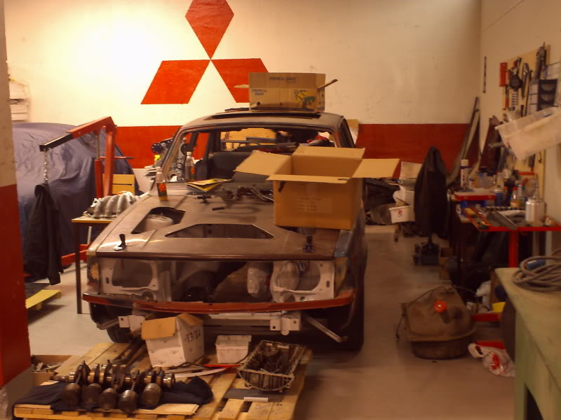

DEILIG motor! :D
hva? Ecstasy-logo på veggen?!
Hehe.. Står på gammelt mitshu verste som dere sikkert ser..

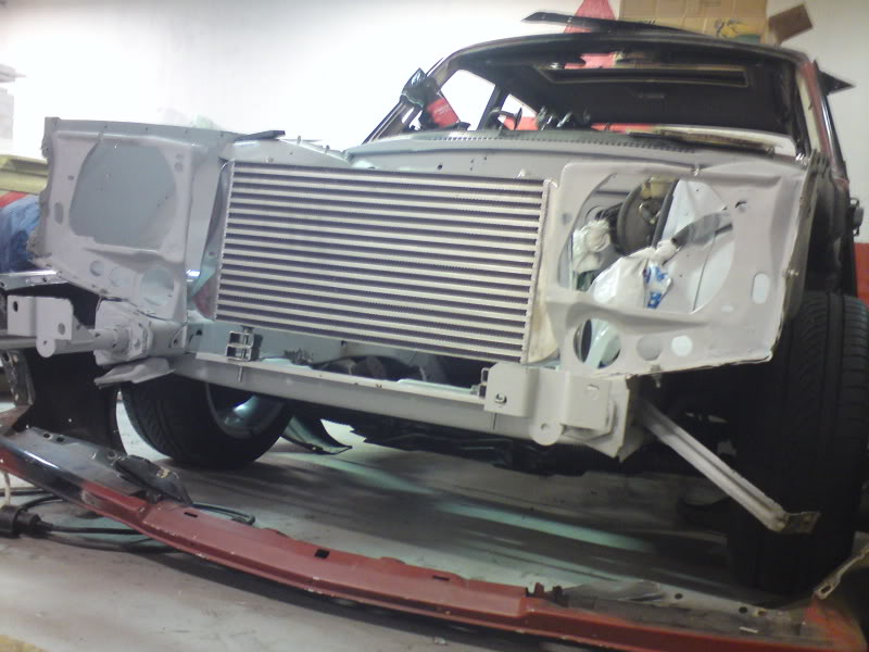

Montert cooler :)
http://forum.vccn.no/img-dump/2010/02/137.jpg
http://forum.vccn.no/img-dump/2010/02/138.jpg
Prøvde å lakkere no greier men tror jeg skal snu den:p ser litt jall ut syntes jeg. Eller hva syntes dere? :)

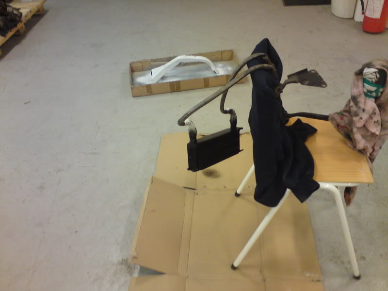

Lakkert noe småtteri også. tipper koblinger og slanger til oljekjøler skal byttes ut:)

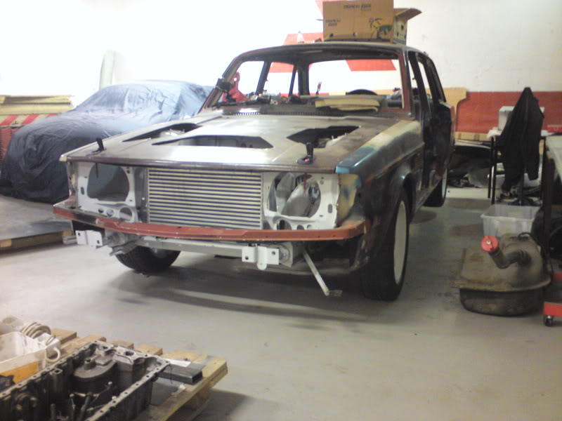

Syntes det ble litt stili det "T5r" :D
Vet ikke helt å jeg syntes... Kommer litt ann på hvordan resten av bilen blir seende ut. Mulig det blir bedre når du får på grill osv =)
Stå på!! Dette blir gromt! Kjenner jeg godt kunne hatt en femmer selv !!
EDIT : Hvor mye kappa du ut av momentstagene ? Flere bilder evt ? Skal til å gjøre det samme selv ser du =)
Takk takk:) ja når jeg får på grillen så syntes det ikke så mye..
Tror jeg kappa ca 4 cm. Har ikke så mye å si hvor mye du kapper, bare du erstatter dét du har kappa med tilsvarende lengde i gjengestang + mutter i hver ende. Eks: 4 cm kappet bort= 4 cm med muttere og gjengestang. Håper du skjønner:)
Hadde du lagt mer flid i T5R-merket, så ja. No ala orginale "logoen", men NÅ så det litt snodig ut.. :p
Den blir nok snudd :)
