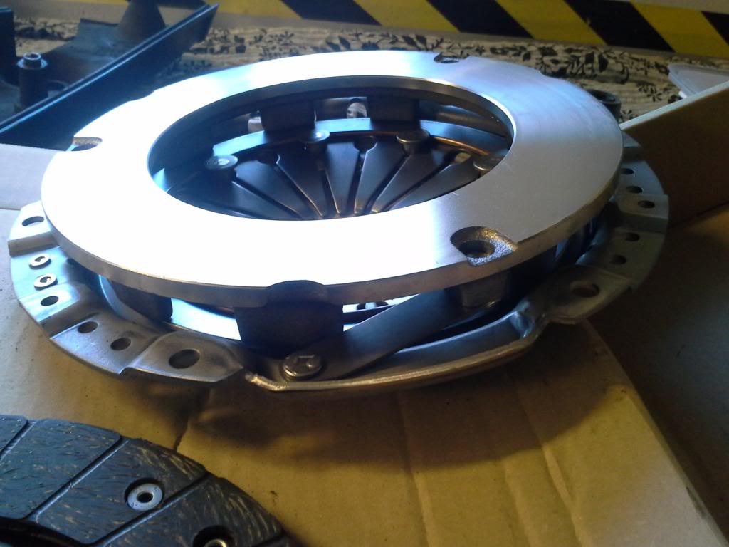

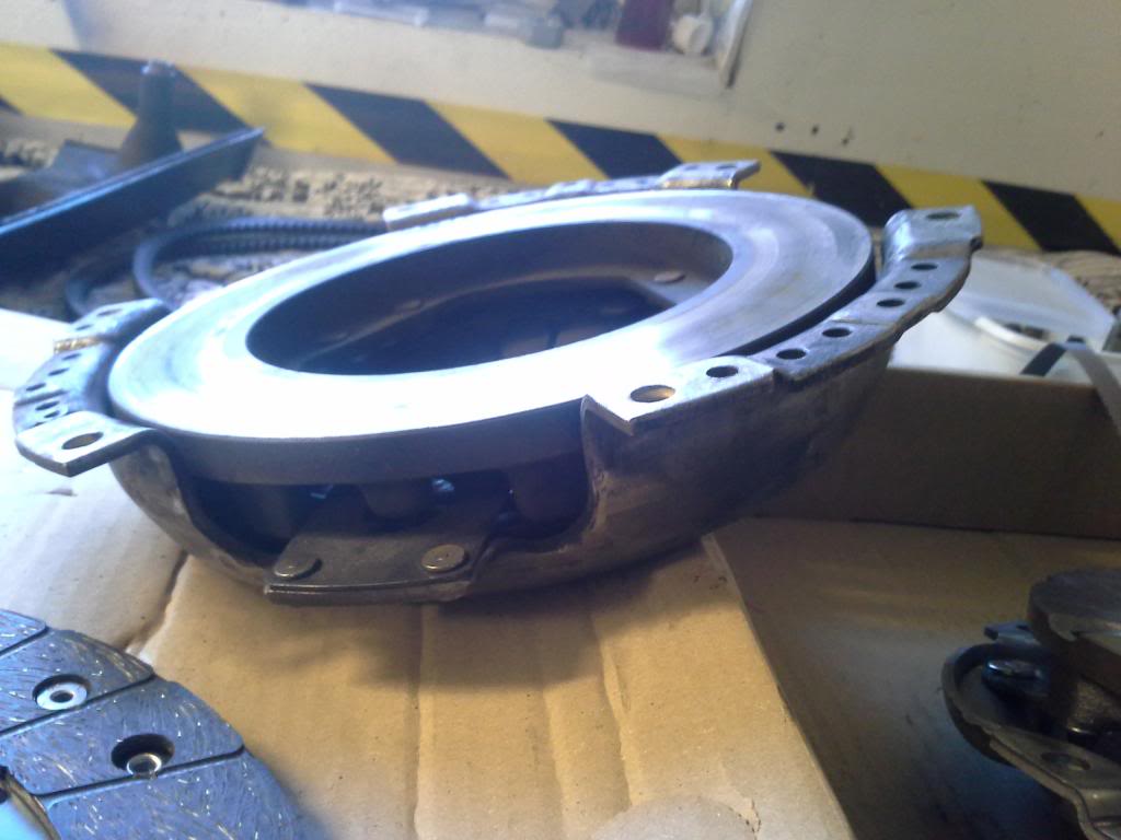

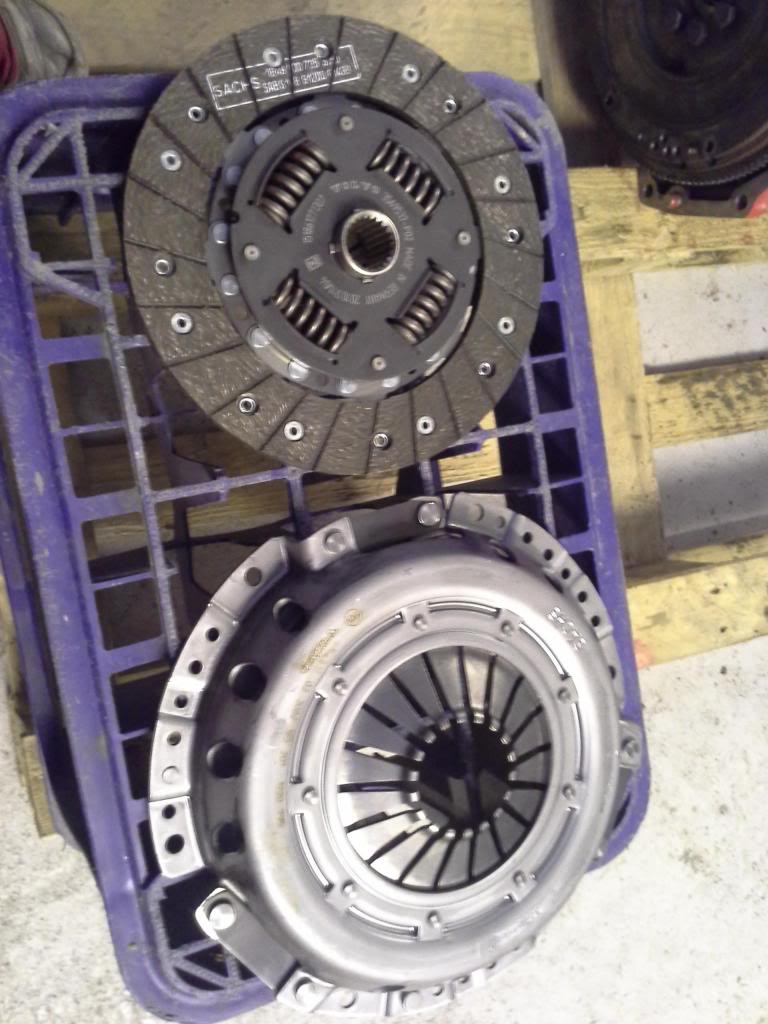

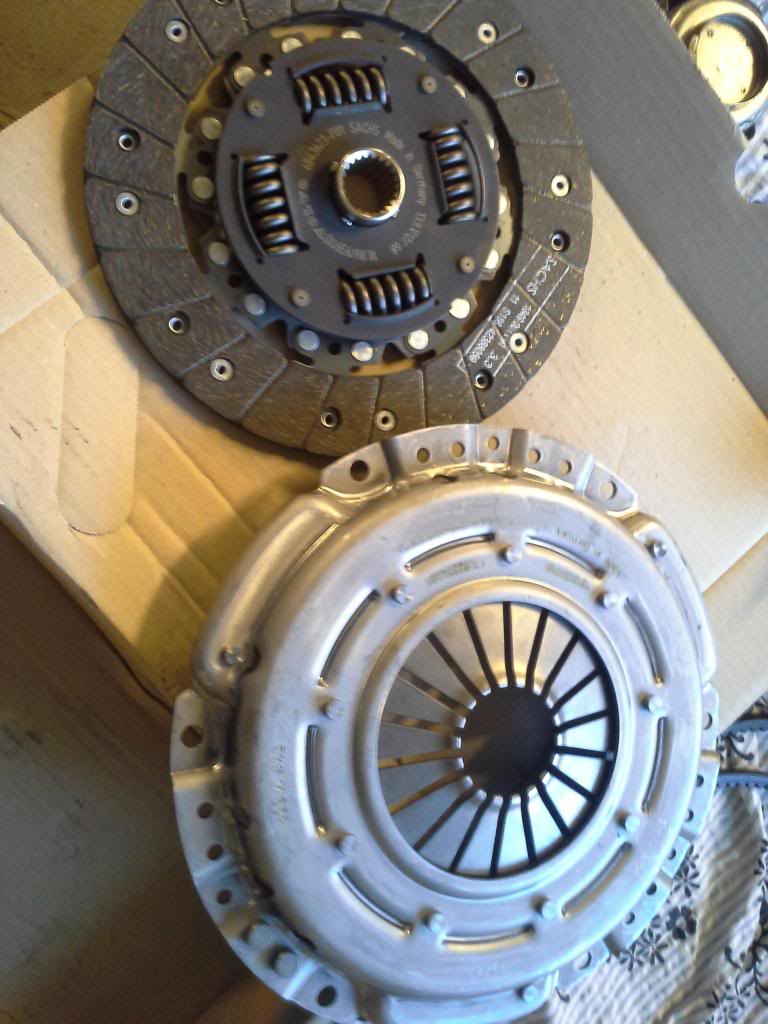

Hentet clutchen i dag og det var jo selvfølgelig feil da...
Noen som veit hva jeg trenger? Har noen bilder for å sammenligne med den gamle.
Gammel:
http://forum.vccn.no/img-dump/2014/03/1743.jpg
http://forum.vccn.no/img-dump/2014/03/1744.jpg
Ny:
http://forum.vccn.no/img-dump/2014/03/1745.jpg
http://forum.vccn.no/img-dump/2014/03/1746.jpg

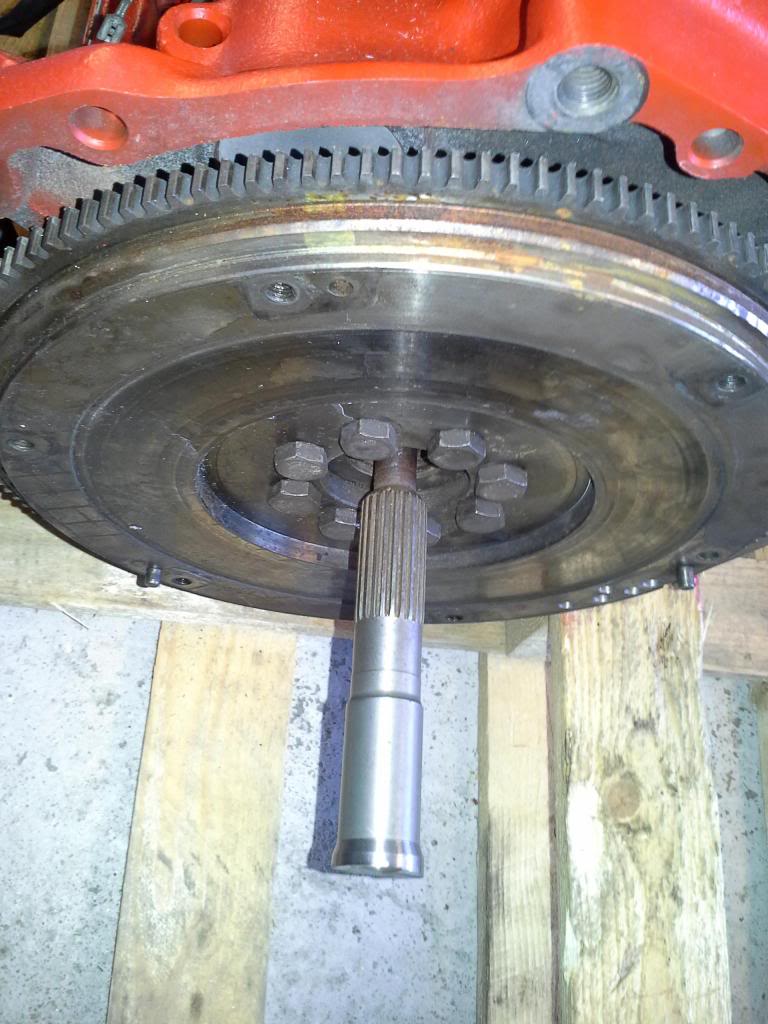

Svinghjulet:
http://forum.vccn.no/img-dump/2014/03/1747.jpg
Du har fått clutch til B230.
Sikkert ei 763 plate.
Du skulle hatt ei 654 eller 766 plate.
Takk for svar!
Da har jeg altså fått feil og ikke bestilt feil?
Jeg bestilte til B21ET, altså 240 turbo og denne clutchen har aldri sitti på en 240 turbo?
Det er helt riktig. :-)
Da har jeg fått versjon to av clutch fra volvo :p
Nå heter trykkplata 795 og det ser nå hvertfall ut til å passe på svinghjulet.

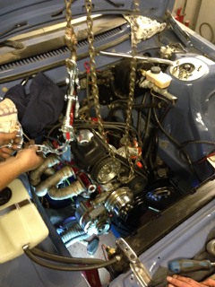

Motoren er inne! :)
Skal ta noen bilder i morgen.
Da er motor og gir inne.

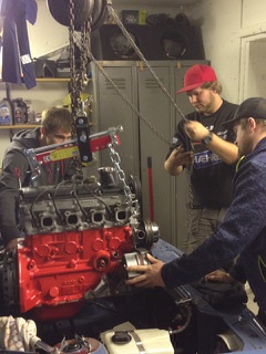

Noen bilder før den havner inn og montering av clutch.
Tørste høl :p
http://forum.vccn.no/img-dump/2014/04/301.jpg

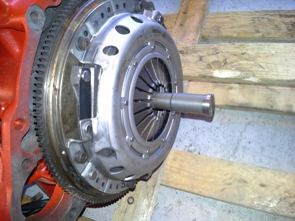

Akseltappen fra ei ferdig kasse for å sentrere lamellen:
http://forum.vccn.no/img-dump/2014/04/302.jpg
http://forum.vccn.no/img-dump/2014/04/303.jpg
På vei ned:
http://forum.vccn.no/img-dump/2014/04/304.jpg
http://forum.vccn.no/img-dump/2014/04/305.jpg
http://forum.vccn.no/img-dump/2014/04/306.jpg
http://forum.vccn.no/img-dump/2014/04/307.jpg
http://forum.vccn.no/img-dump/2014/04/308.jpg

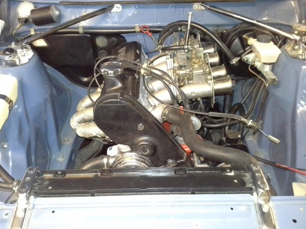

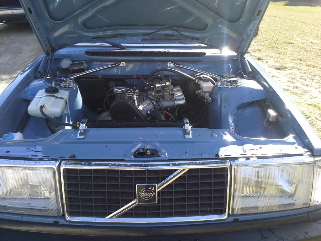

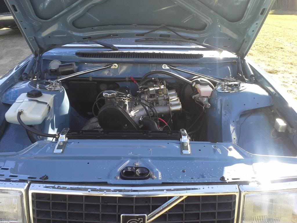

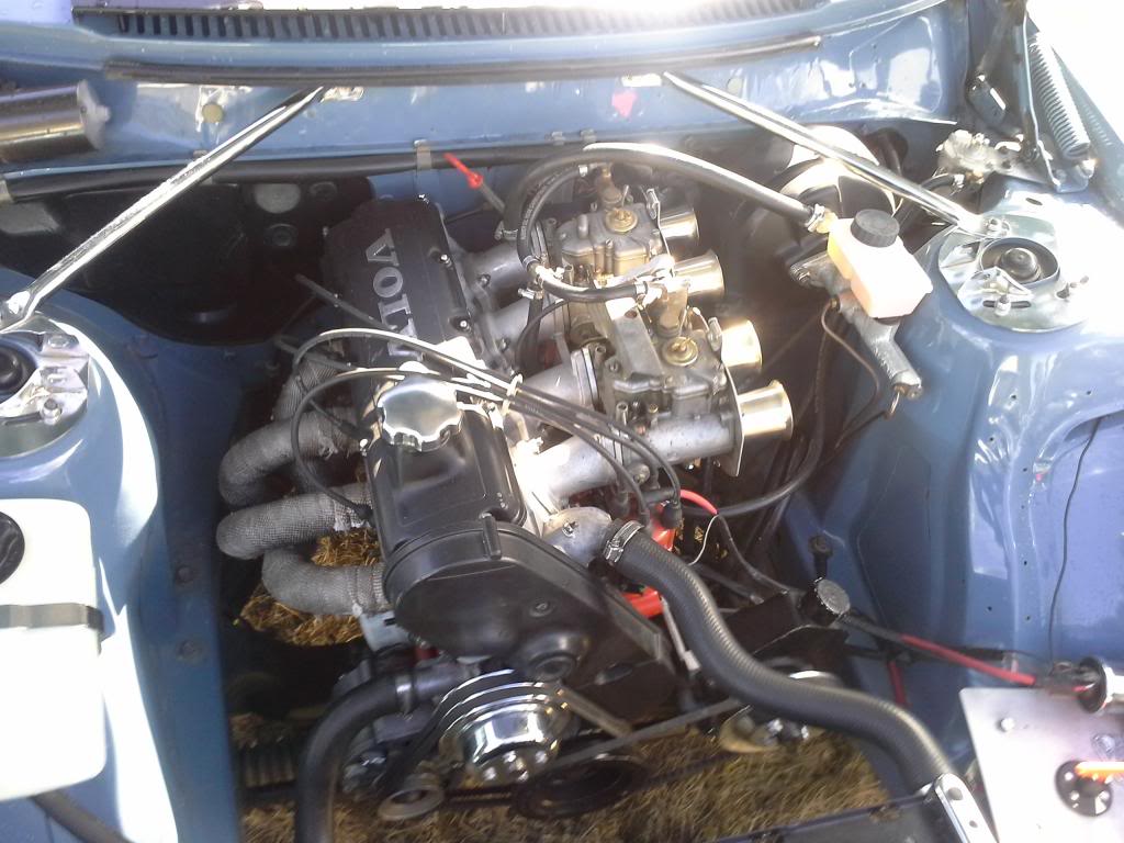

Kjørte den ut og stima av den en masse gammelt støv, tok noen bilder og en liten film, og kjørte den inn igjen :)
Jeg må bytte kabelen som går fra batteriet baki og frem til starteren så da var det inn igjen å skru litt.
En sugemotor på rett over tomgang er ikke mye å ta film av, men skal se om jeg får lastet den opp etterhvert.

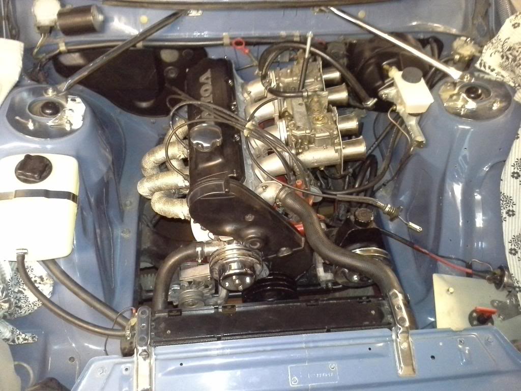

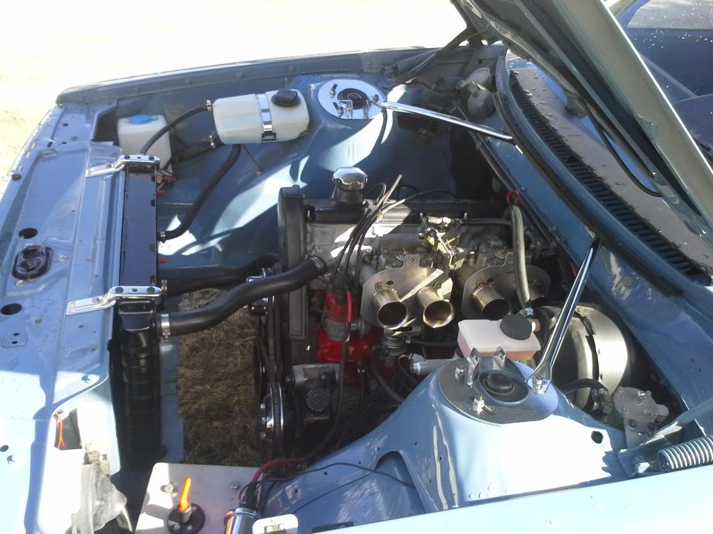

Bare slenger ut bildene:
http://forum.vccn.no/img-dump/2014/04/768.jpg
http://forum.vccn.no/img-dump/2014/04/769.jpg
http://forum.vccn.no/img-dump/2014/04/770.jpg
http://forum.vccn.no/img-dump/2014/04/771.jpg
http://forum.vccn.no/img-dump/2014/04/772.jpg
http://forum.vccn.no/img-dump/2014/04/773.jpg
http://forum.vccn.no/img-dump/2014/04/774.jpg
http://forum.vccn.no/img-dump/2014/04/775.jpg
http://forum.vccn.no/img-dump/2014/04/776.jpg
http://forum.vccn.no/img-dump/2014/04/777.jpg
http://forum.vccn.no/img-dump/2014/04/778.jpg
http://forum.vccn.no/img-dump/2014/04/779.jpg

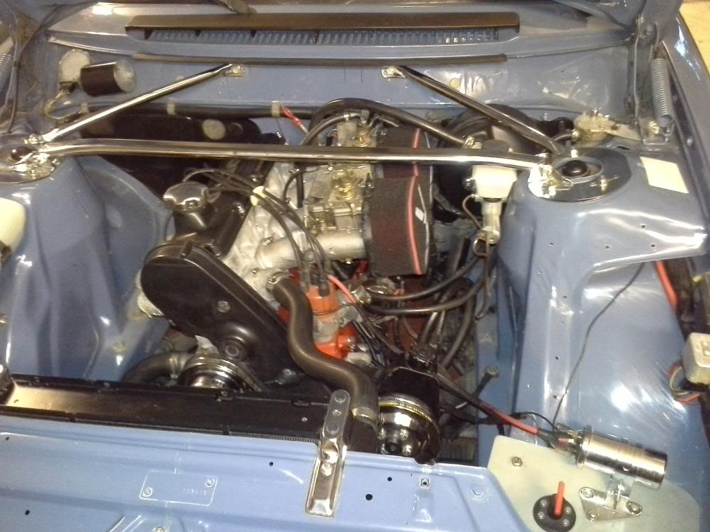

Har du elvifte, eller kjører du uten vifte? Finfint motorrom!!:)
Sendt fra tællefon, derfor skriveleif
Takk takk.
El-vifte foran radiator ja.
ble kjempeflott :D
Var en liten tur ute å testa litt i dag også og hva skal man si, fikk ståpels og kjennes ut som om det kommer til å flytte på seg :p

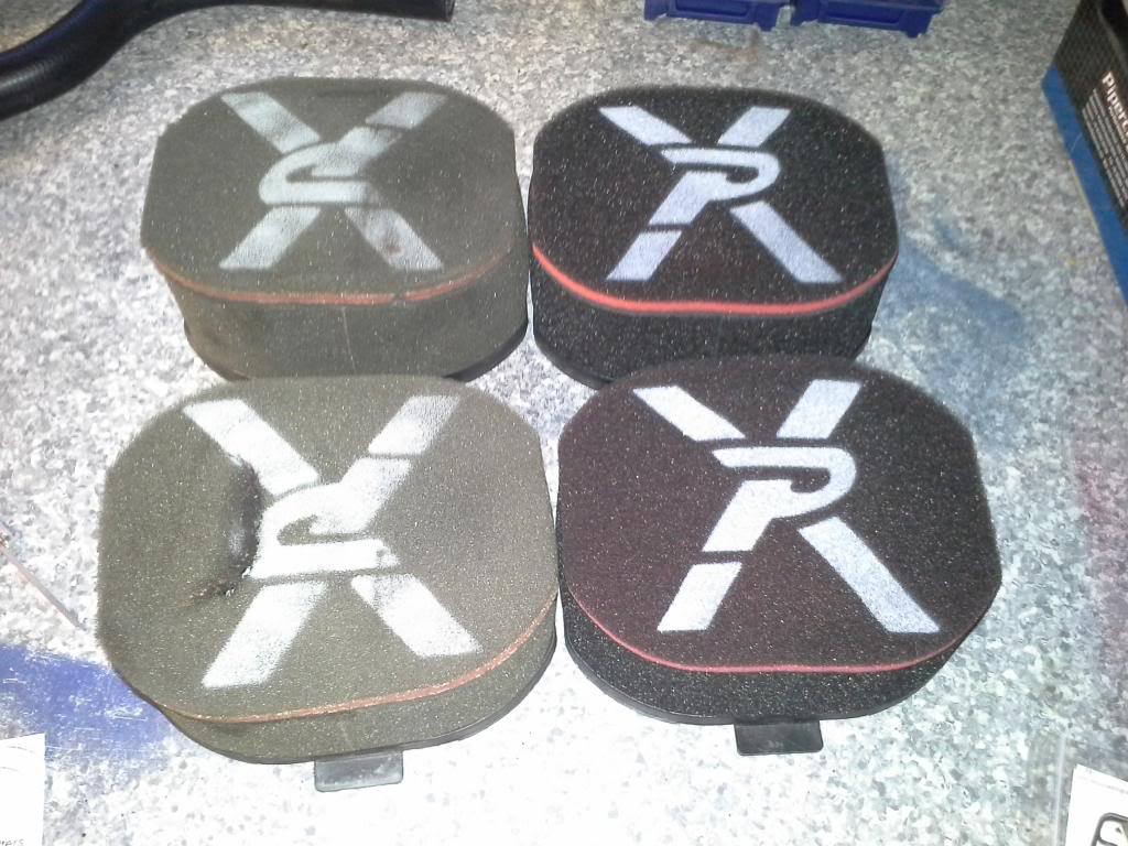

I dag fikk jeg nye, etterlengtet luftfiltere så de havna på.

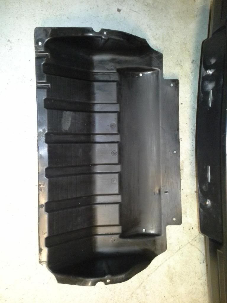

Også har jeg skura skliplata, men jeg gidder ikke å skru den på før jeg har skifta olje.
