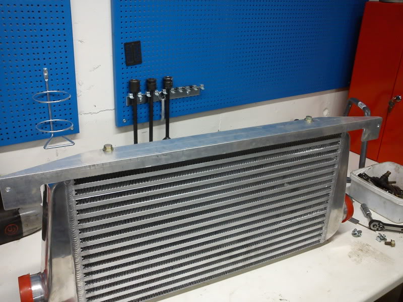

Den går ikke under bjelken nei, men smetter bak når jeg demonterer den orginale og flytter AC kondenseren bakover. Orginalt så er det jo to intercoolere, den mindre er mer eller mindre kosmetisk da det kun er 1" rør til den. Ville ikke spandere 5000,- på et bolt on kina IC kit så da kjøpte jeg heller ett universalt sett til en brøkdel av prisen. Selve IC'n har samme mål som det bolt-on kittet som selges.

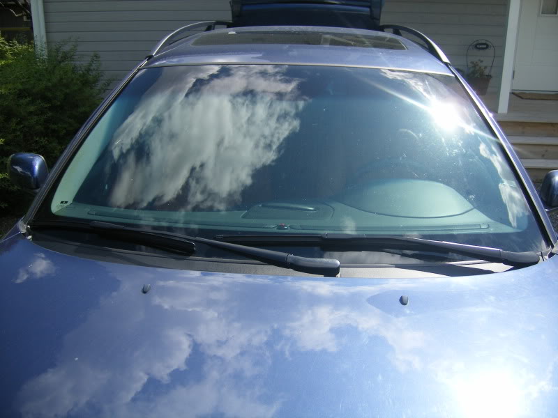

Har nå byttet til flatblade armer og pusserblad. Synes selv resultatet ble meget bra.:D Trodde aldri jeg skulle få av de gamle, de satt som fy. Måtte til med tersj for å få de av.

Gjør seg med flatblades, ingen tvil om det!

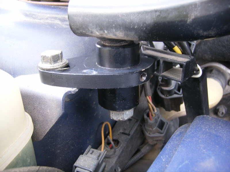

En liten uppdate i dag også. Kom en pakke i posten fra Viva performance igjen.
Nye konsoller slik at det blir og ikke bare ser ut som ett fjærbeinsstag.
Bestilte Viva performance sine som var svartelokserte istedet for IPD sine som er i glorete blå, mye penere med svarte synes jeg.

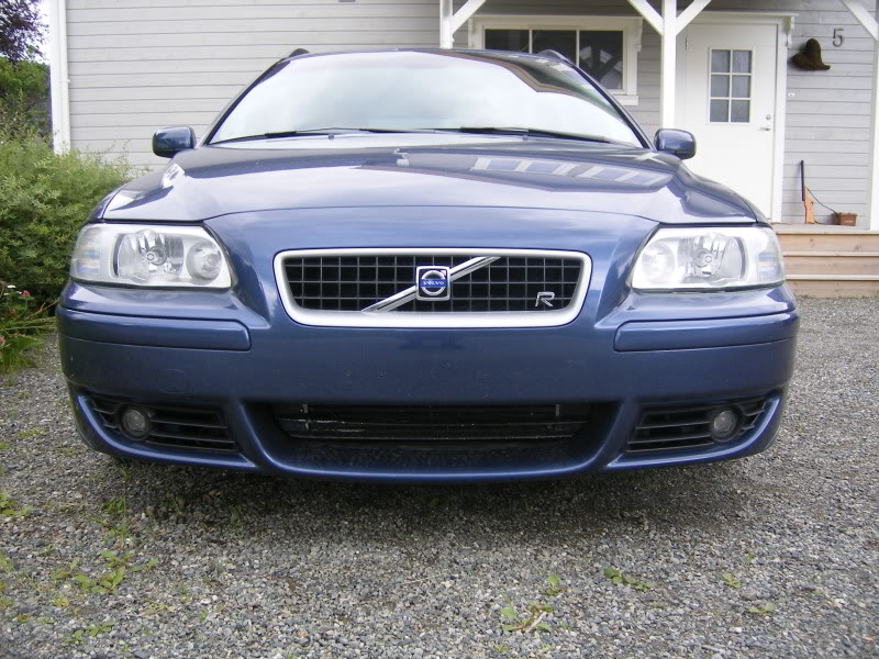

Byttet også ut grillene i fangeren mot nye orginale i sort som er åpen. Ble straks myyyye bedre å se til. Mangler bare den nye intercooleren i midten så blir det perfekt!
Litt usikker på om jeg skal lakkere den nye intercooleren i svart, svart med en sølv R, sølv med svart R, eller rettogslett ha den som den er i ren alu. 2 sistnevnte alternativene er enklest/best med tanke på flassing av lakk.

Gå for alu (med klarlakk) eller sølv. Ikke noe er mer harry enn sort som flasser - og det gjør det jo garantert etter litt stensprut. Bytting av fanger-grillene ble absolutt lekkert!
Det er sannsynlegvis ikkje steinspruten som tek lakken, men salt som trekk igjennom lakken, og så flassar det.
Eg ville ha gått for svart cooler, ingenting skal vere flashy med ein R, det overlet vi til dei som har wannabe-R ;)

Da var bilen trygt parkert i en garasje. Fikk prøvd den litt med det nye motorfestet og alu konsollene fra viva performance. Sånn rent kjøremessig ble det ingen forskjell på vibrasjoner, men på tomgang durer det godt i kupeèn. :S Får vel kansje leve med det, får se. Skal se om jeg får montert intercooler og foringer neste gang jeg kommer hjem fra jobb.

Det er stabstag originalt i motorrommet på alle V70N og S60 såvidt meg bekjent, men han har bare skiftet festene mellom dempertårnet og selve staget :)
De originale festene har gummiforinger som gjør det ganske pudding, mens med de nye metallfestene sitter det "dønn" og stiver opp noe helt sykt!
Det har ingen funksjon som stabstag, orginalt er det et motorfeste.
Litt nedpå siden her så ser dere forskjellen mellom orginal og alu fester. Mitt stag var enda løsere før jeg monterte alu festene.

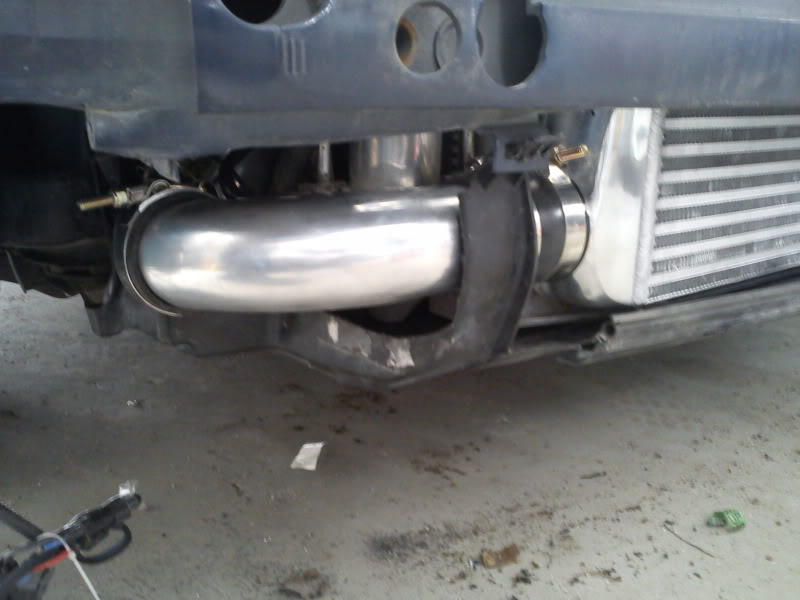

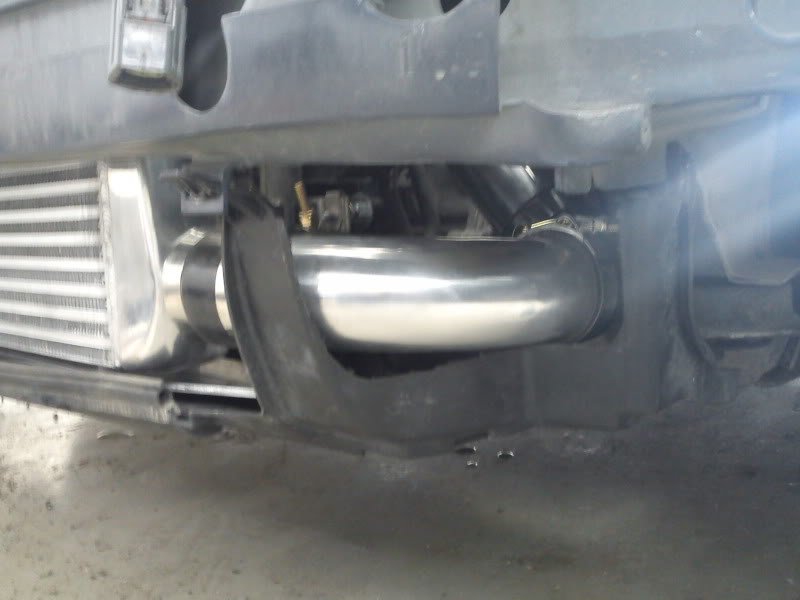

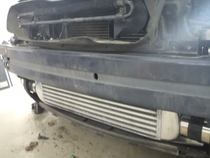

Har holdt på å knotet litt de siste kveldene med IC montering. Skal si det er trangt om plassen for rørdragningen, men det går på det berømte håret.
http://forum.vccn.no/img-dump/2011/08/977.jpg

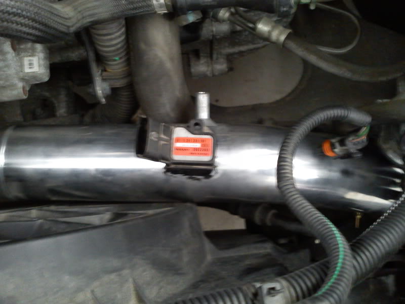

Har igjen kun en rørbit for å nå frem til spjeldhuset før montering og oppstart.
http://forum.vccn.no/img-dump/2011/08/978.jpg
Lagde en festebrakett i 50x50mm aluvinkel som jeg skrudde i AC registeret hvor den mindre orginale IC'n stod. Her er den montert opp ned i forhold til det som er vist på øvrige bilder. Prøvde med denne plasseringen først, men det var så og si umulig å få til rørdragningen.
http://forum.vccn.no/img-dump/2011/08/979.jpg
Måtte kappe av endel på plasten under for å få den på igjen pga rørdragningen.
http://forum.vccn.no/img-dump/2011/08/980.jpg
http://forum.vccn.no/img-dump/2011/08/981.jpg
Har tro på at dette blir bra til slutt.
http://forum.vccn.no/img-dump/2011/08/982.jpg
http://forum.vccn.no/img-dump/2011/08/983.jpg
Lekkert! :)
Takker! Skal se om jeg får satt den sammen i morgen. Da er neste prosjektet å få byttet foringer i forstillingen.
