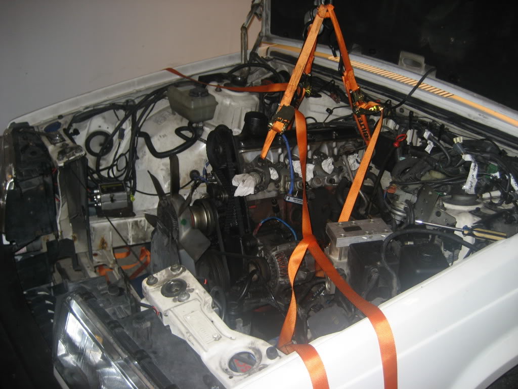

Du har rust i motorrommet jo :eek:
Jeg veit.. Skal ta det til sommern, da jeg bytter motor :)
har rust de samme plassene jeg og, ser ut som at det er slik på alle 940ier
Jepp. Alle jeg kjenner med 940 har rust på vangene de og..

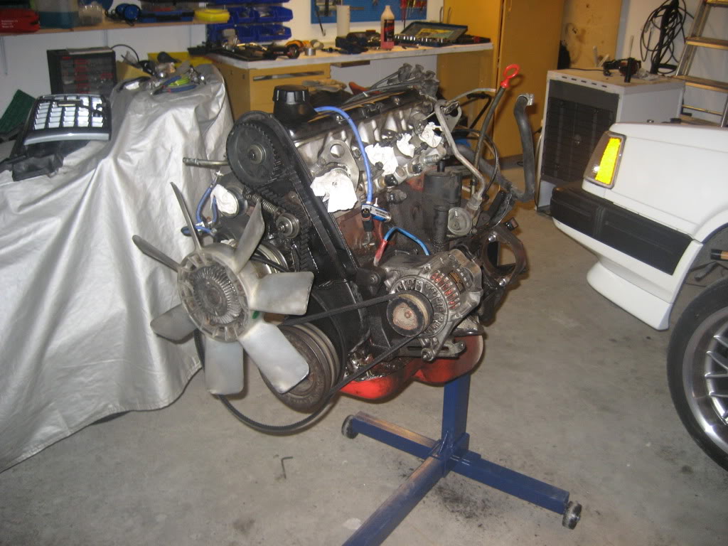

Skulle egentlig ordna gjenging av oljereturen på den nye motoren med en gang, til jeg skal bytte turbo. Hvordan er det å stappe o-ring nedi gjenga høl a? Blir vel kanskje ikke så tett :p
Det er vel heller tvilsomt :P
Blir tvilsomt. Er jo ikke lik dimensjon hele veien ned originalt, er en innsnevring som O- ringen går imot. Når man gjenger opp så borrer man vekk det først regner jeg med, og da stopper ikke O- ringen mot noe lenger.
Men er bare å slenge inn nippel med slangetilkobling på da. Og bare kappe originalrøret og bruke slange som tåler tempen og slangeklemmer.
