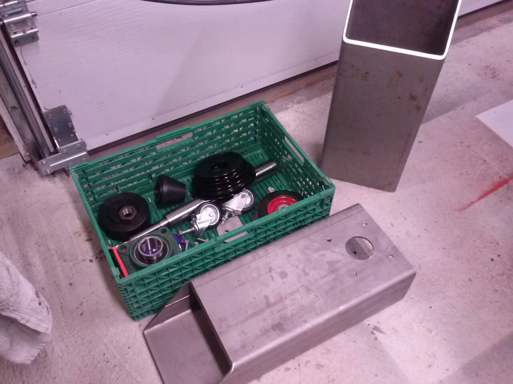

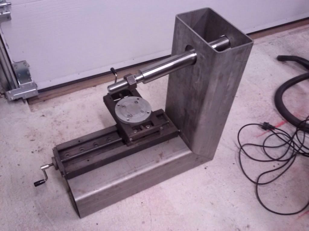

Holder selv på å lage en liten jigg for å bredde felger men det prosjektet tok litt overhånd. :p
http://forum.vccn.no/img-dump/2013/12/669.jpg
http://forum.vccn.no/img-dump/2013/12/670.jpg
http://forum.vccn.no/img-dump/2013/12/671.jpg
http://forum.vccn.no/img-dump/2013/12/672.jpg
http://forum.vccn.no/img-dump/2013/12/673.jpg
http://forum.vccn.no/img-dump/2013/12/674.jpg

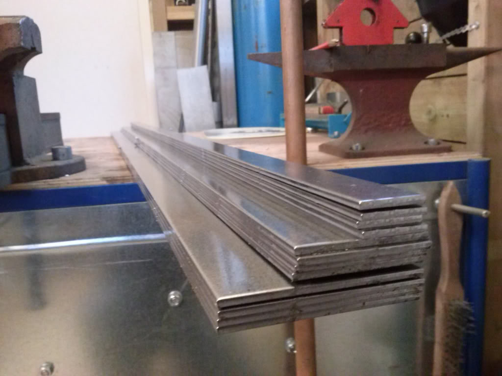

Kjøper stål hos eit lokalt stanseverk :)
http://forum.vccn.no/img-dump/2013/12/675.jpg

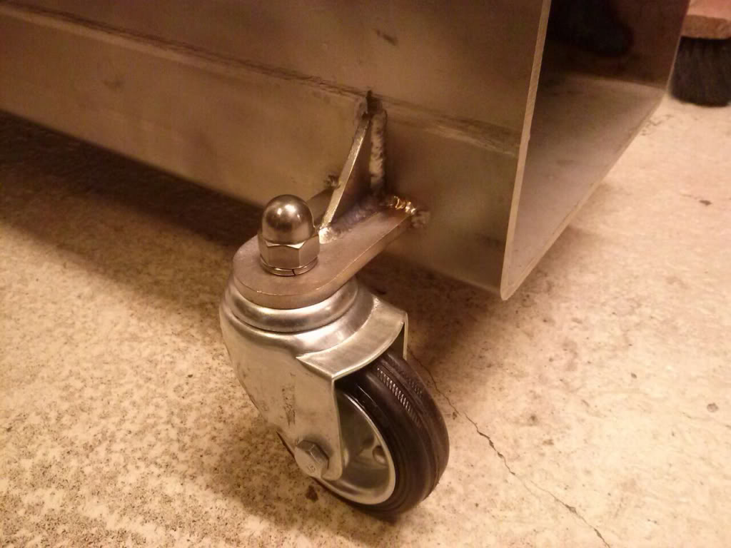

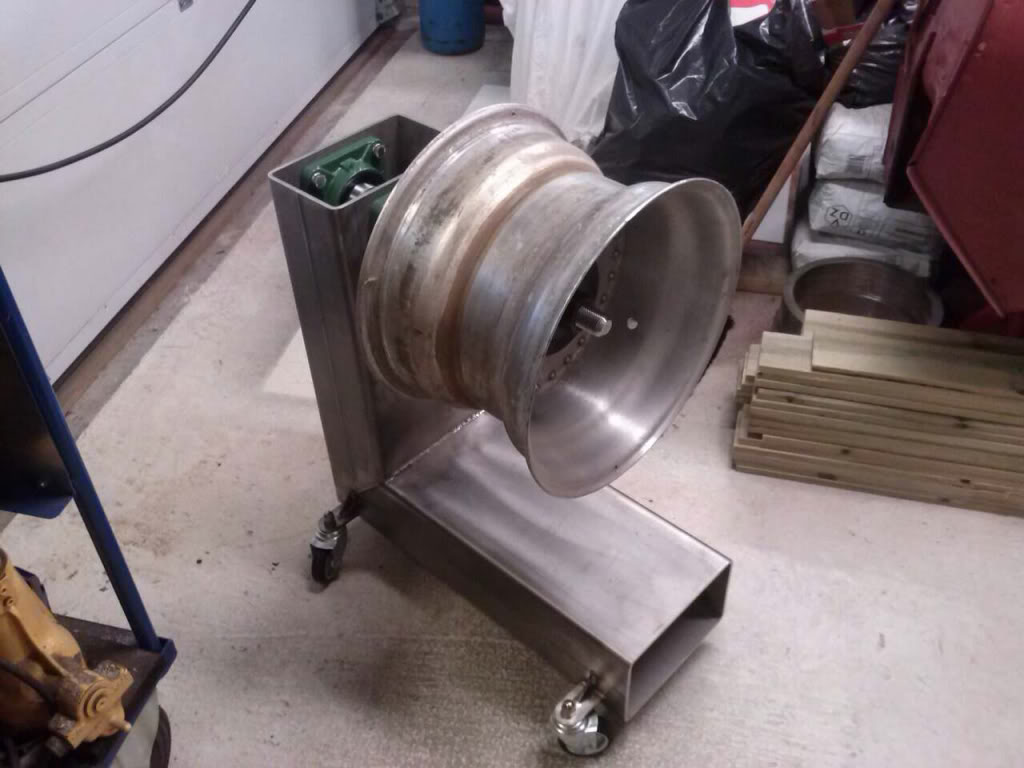

Bygget med tanke på plass, går akkurat under bordet :p
http://forum.vccn.no/img-dump/2013/12/676.jpg
Ikke helt ferdig da jeg venter på motor og noen reimhjul. Skal lage høy og lavgir for både dreiing og sveising, så skal jeg lage en ny kon og en jording til akslingen samt montere koordinatbordene. Neste prosjekt er en valse til å sette på lokket på toppen av jiggen for å valse 1 til 5" remser med stål. :)

Stilig Pogona!:)Flott gjennomført jigg, gleder meg til bredde resultat!

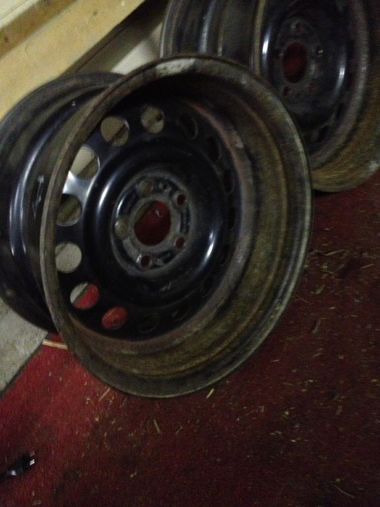

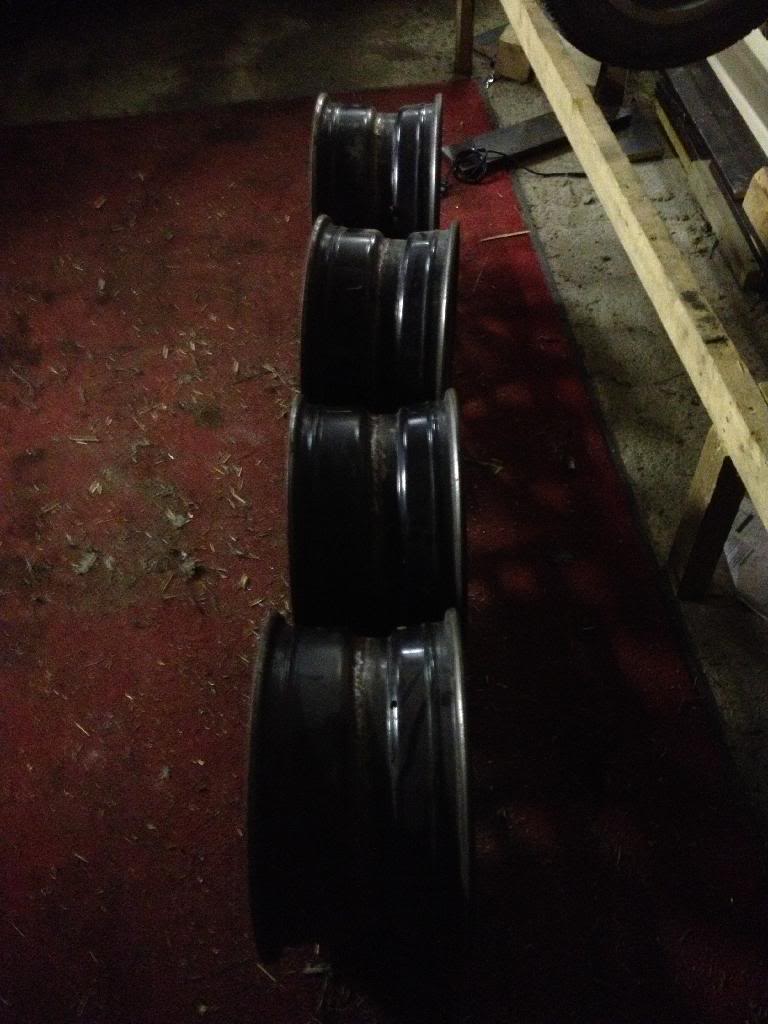

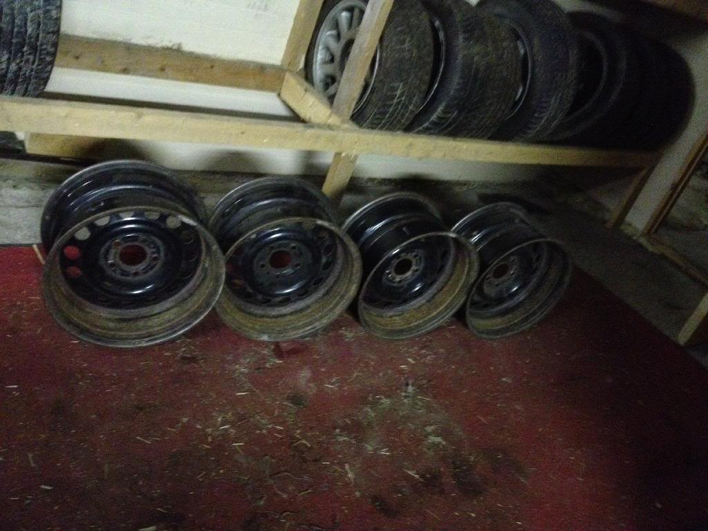

her er mine 15x9,5 stålfeler :) her er det brukt 8 felger for å lage 4. kappa bakkanten av donorfelgene og sveiste på på framsida av felgene.

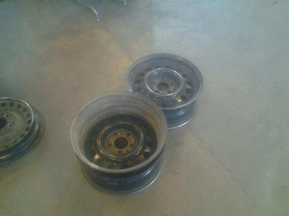

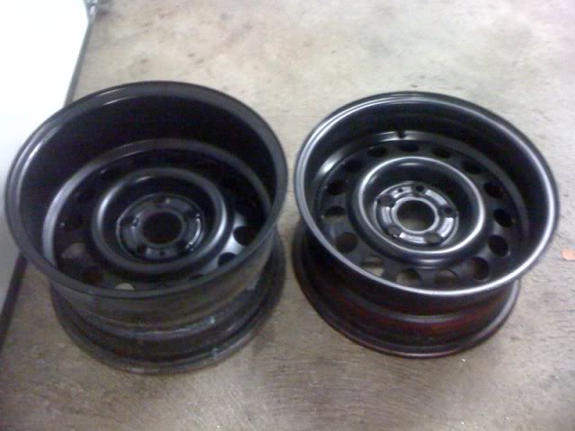

Bredda vs orginale
