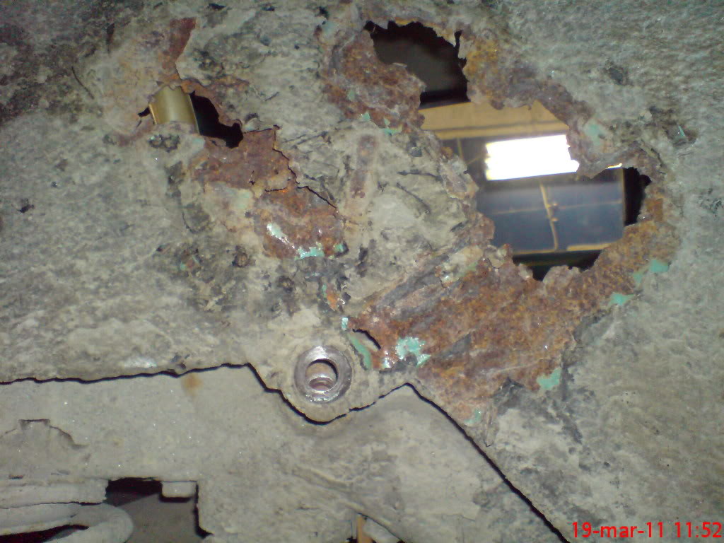

som alle vet så er "rust" kreft. og på 100serien så er jo støtdemper feste meget utsatt. har netopp gjort dette på min egen 142 på begge sider. og jeg er ikke noe fag mann innen dette område enda, så ikke skyt meg vist jeg har gjort feil :)

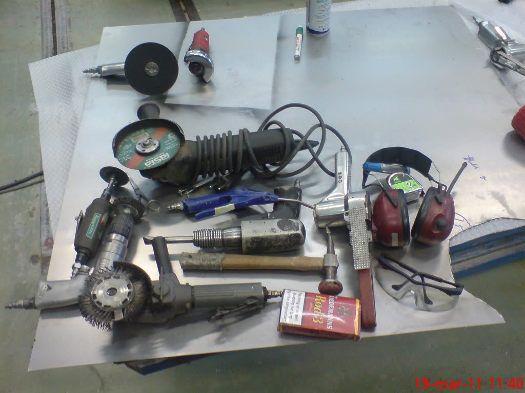

begynner med verktøy, så mye brukte jeg. husk hørselvern og briller :)
http://forum.vccn.no/img-dump/2011/03/1788.jpg
fisj
http://forum.vccn.no/img-dump/2011/03/1789.jpg
fjernet litt teckyl
http://forum.vccn.no/img-dump/2011/03/1790.jpg

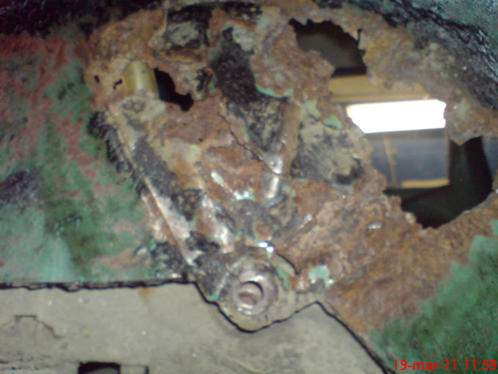

inni
http://forum.vccn.no/img-dump/2011/03/1791.jpg

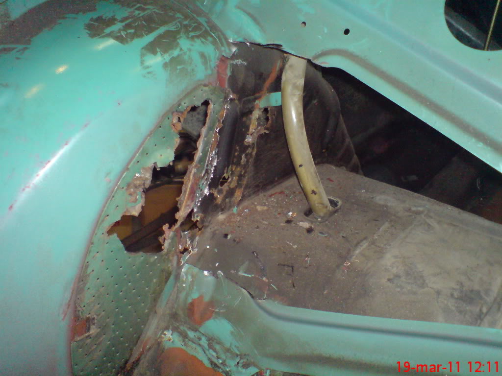

bort med seg, valgte dette siden det ble lettere og komme til
http://forum.vccn.no/img-dump/2011/03/1792.jpg

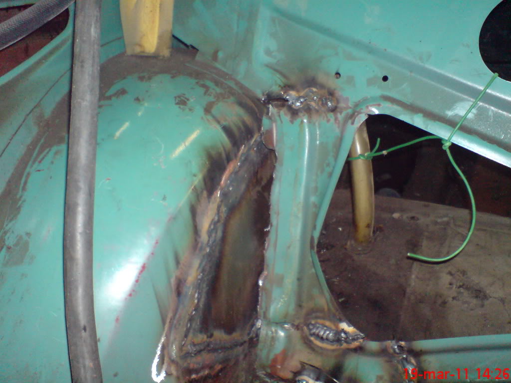

kappet bort, har en tommel regel at jeg kapper noe cm mere enn der rusta er
http://forum.vccn.no/img-dump/2011/03/1793.jpg
bruker en papp mal for og kappe nytt
http://forum.vccn.no/img-dump/2011/03/1794.jpg

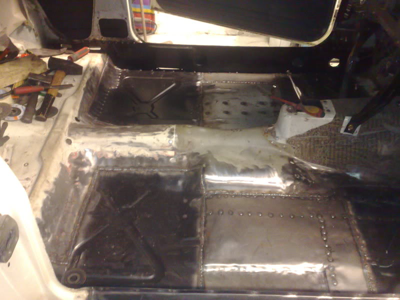

hel sveiset inni og sveist del av brannveggen? tilbake
http://forum.vccn.no/img-dump/2011/03/1795.jpg

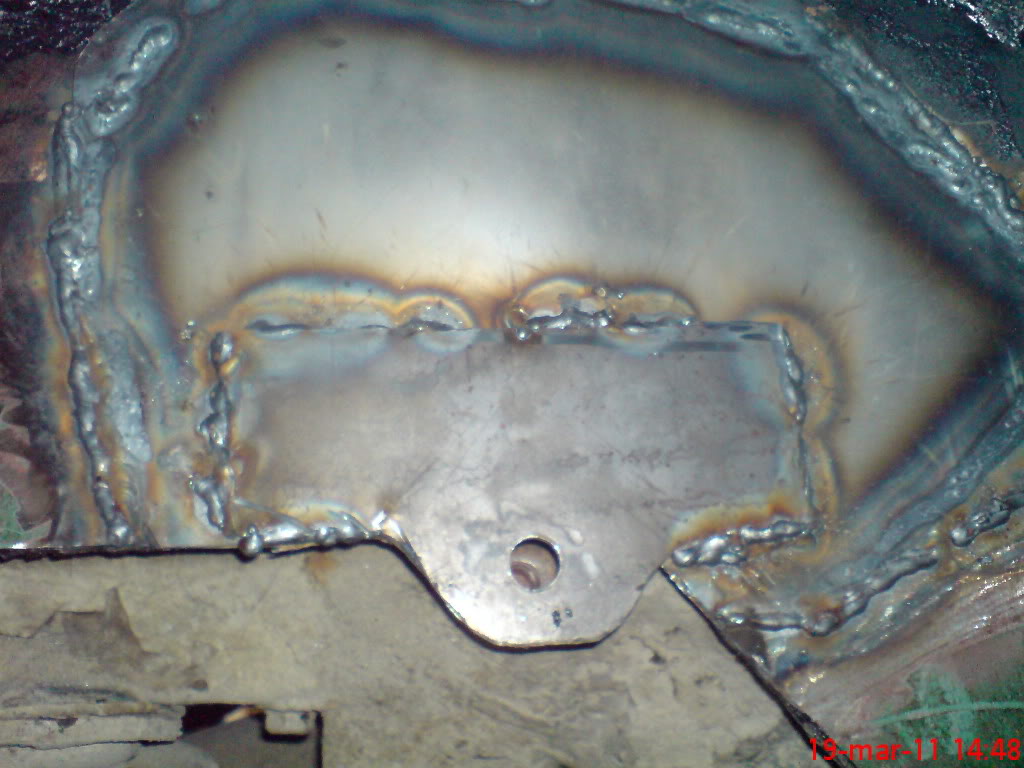

hel sveiset utenfra, og her har jeg laget nytt feste som er 5mm tykk og mye gods rundt hullet
http://forum.vccn.no/img-dump/2011/03/1796.jpg

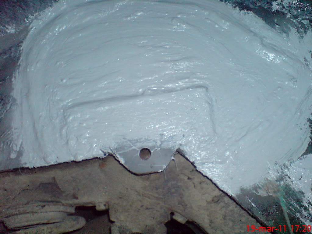

først sveise grunning, også tettings masse, teck7 kan dere hive på havet. bruk heller quit seal fra kent. og det går mye siden du fuger begge sider av sveisen, jeg brukte 3patroner på begge sider og begge hjul baljene
http://forum.vccn.no/img-dump/2011/03/1797.jpg
vente til det er litt tørket, på med tectyl vips ferdi meg værste rusta på bilen :)
http://forum.vccn.no/img-dump/2011/03/1798.jpg
som alle vet som har sveiset rust mer en 3ganger så tar det tid, veldig lang tid, så glem svigermors middags besøk søndagen, og ta alt når du først begynner, og ikke bli stresset slik at det blir bare krøll :)

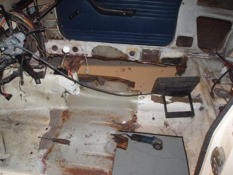

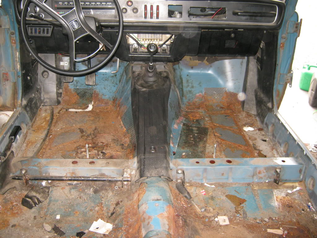

1 fothus begge sider. løft mattene og se om du ser overflaterust. og om det er bløtt der. og om lokket som er i gulvet nestn helt innmed dørstokken er på plass eller om det er laust lokket og rustete rundt d.
2. sjekk fothusene baki om di er våte og rustete i mitten.
3.nedre kanten på dørstokkene.. se etter byller av rust og tegn på at det er litt brunt .
4. sjermbuer bak. se om det er bynnt å ruste i nerkant bakerst ved skvettlappfeste og om selve buekanten har rust..
5. legg ned seteryggen bak og se om skjøten til hjulhusene er brun eller bynner å bli porøs.. se også etter fukt eller vatn.
6. reservehjulsbrønnene. sjekk etter rust og om innerskjermen har bynt å slippe..
7. sjekk rundt bagasjeromslåsen. er en veldig utsatt plass.
8. bakluka. rust i rundt ruta eller rustbyller.. samme gjelder rundt siderutene bak.
9. nedre del på dørene.. om di bynner og blære seg i hjørnene. og om dørtrekkene viser tegn til fuktskader.
nå har jeg fått med d viktigste trur jeg.
kopierte og limte inn en guide jeg lagde for en som skulle se på en bil for meg:)
