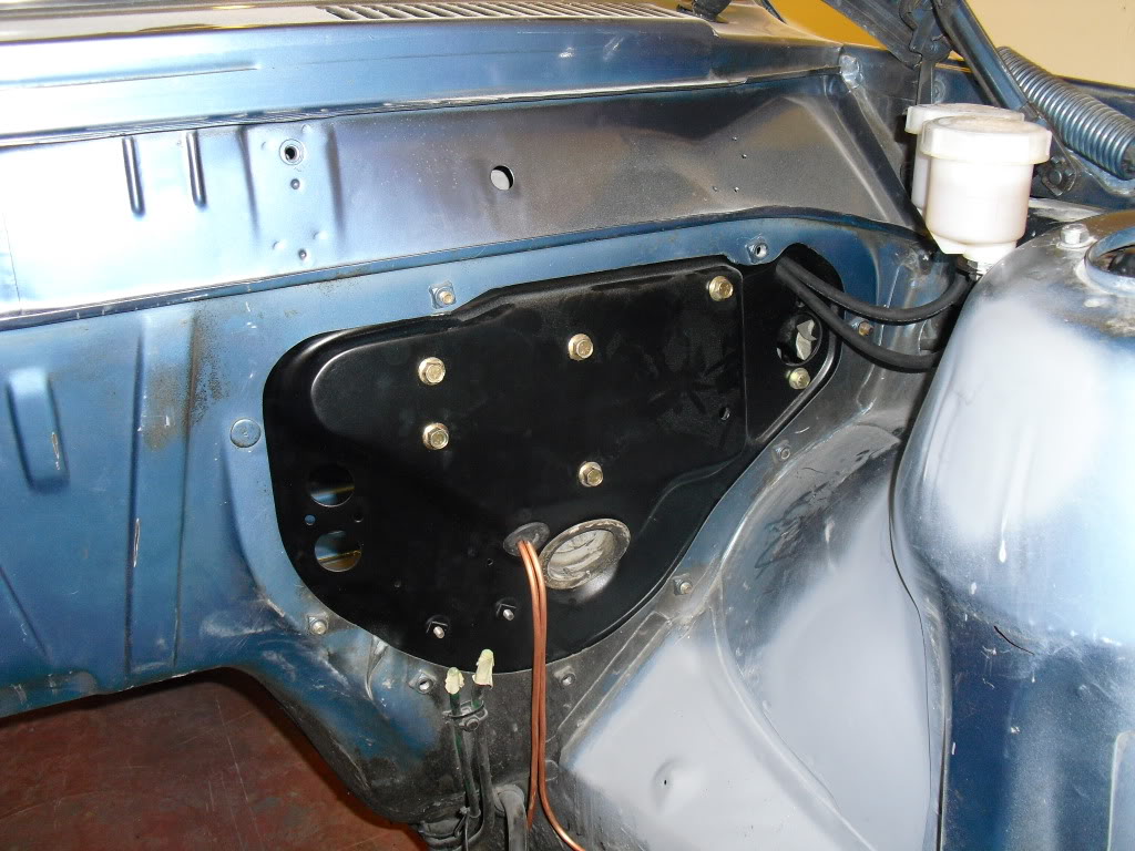

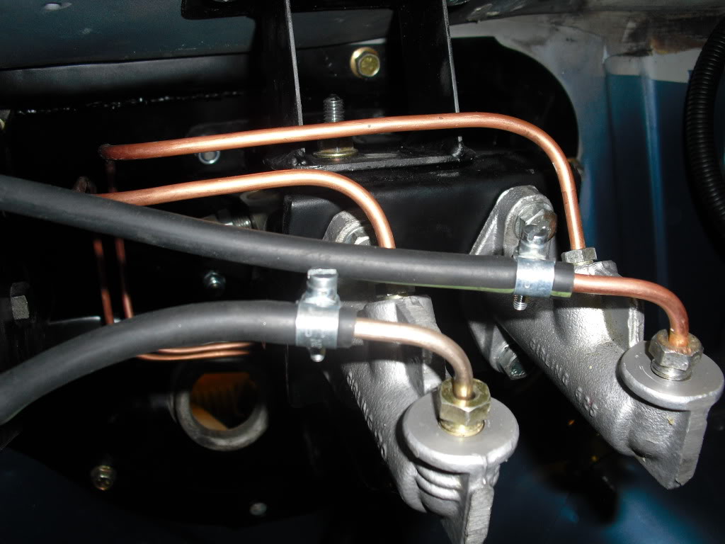

Liten oppdatering i dag, bremseopplegget er ferdig.. Nye rør og plassering av beholdere. Pedalen kjennes veldig fin ut!

Du har 2 pumper, for å lage et "2krets-system", eller er det kun for å skille fram/bak, høyre/venstre?
(du har litt for høyt innpress på felgene dine og.. :p )
To pumper for to krets og med tanke på trykket foran og bak =)

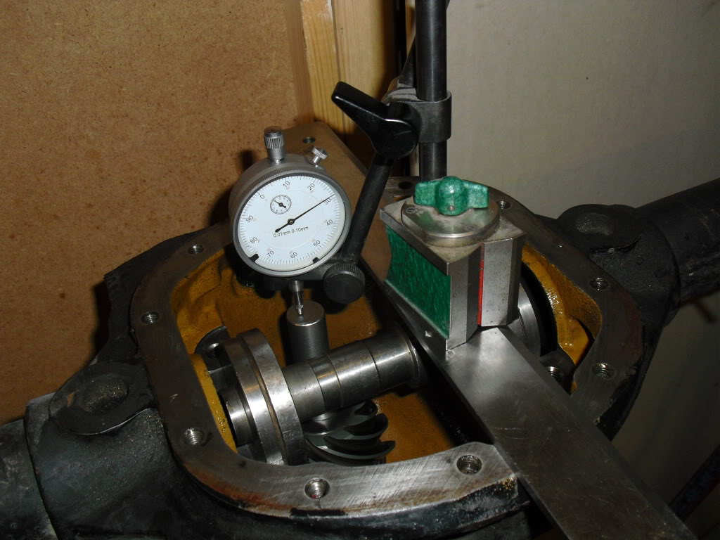

Er ikke helt fornøyd med høyden på pinjongen enda, er 3/100mm feil - men fortsatt innenfor den originale toleransen. Men på dette nivået skal alt være perfekt for å få et best mulig sluttresultat! Fortsetter uti uken med å ferdigstille den etter at jeg får slipt litt shims.
http://forum.vccn.no/img-dump/2010/02/1009.jpg
hvordan fungerer det verktøyet du bruker der? Har lenge lurt litt på dette med shimsing, er det slik at det er høyden på pinjongen en shimser opp for å få tannhjulene lengre inni hverandre? :)
Begge deler.
Hvor langt pinjongen stikker opp er den ene tingen. Det er et fast mål fra Volvo målt fra senteret av lagerbanene (til diffen) mener jeg. Den andre shimsingen er diffen sideveis, dvs shims på ene og andre siden av differensialen bak lageret. Det måler man ved hjelp av backlash, dvs hvor langt frem og tilbake man kan jokke kronhjulet når pinjongen står stille målt med måleur på et av kronhjultennene.
Men dette ser det ut til at Texascom kan mye bedre enn meg :). Jeg har aldri gjordt det i praksis og kommer nok ikke til å gjøre det med det første eller.

Det verktøyet jeg bruker er tolker for å finne riktig høyde på pinjong, noe som er første fase i denne operasjonen. Dette er originalverktøy, uten det kan man egentlig glemme å drive med bakaksel - i alle fall hvis det skal bli perfekt!
Ut i fra pinjongen må man så finne plassering av kronhjul, dette er også er viktig og nøye operasjon. Men jobber man presist ut i fra verkstedhåndboka går dette fint!
Høyden på pinjongen her ble akkurat 0,30mm under, dvs. midt i fab. spesifikasjonene.
Inngrepet ble også perfekt, bredt fint bilde innenfor tennene på dra og hold-siden!
Og slakken mellom tennene ble 0,15mm - også midt i toleransen!
Og totalt forspenn med kronhjul i inngrep ble 1Nm, dette er lavere enn det som er originalt for å få et drivverk som går lettere!
