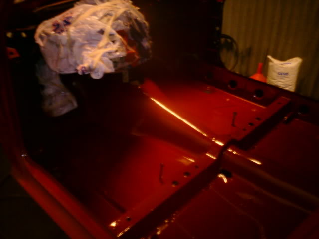

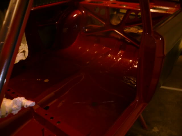

Idag har vi omsider fått lakka innvendig og motorrom! Nå skal lakken bare få stå og godgjøre seg noen dager, så kan jeg begynne og montere motoren.
Glemte å stappe minnekort i kameraet, så dere får nøye dere med noen fantastiske mobilbilder.

Ser jo veldig bra ut:)
Tøft prosjekt! Må si jeg liker dette veldig godt! :D
trur det kan bli en "deilig" 142 ja! :D
Tusen takk folkens, moro å høre!
ser bra ut ja! :)
sikkeli grom forstilling også !
